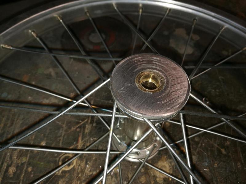

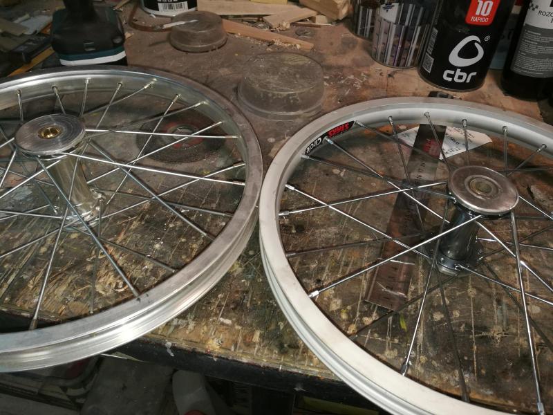

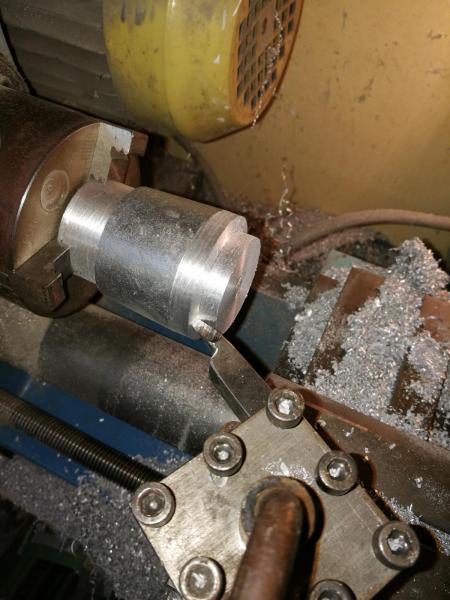

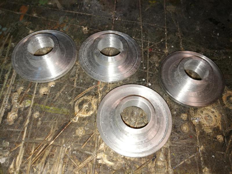

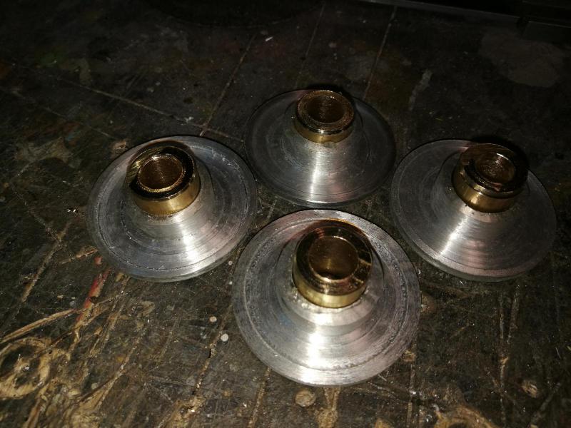

Należało zmienić koła bo te które dał Piotrek to trochę za małe , więc w sklepie rowerowym kupiłem dwa koła do roweru 16 cali i trochę przerobiłem miejsce na ośkę . Trzeba było dotoczyć tulejki z aluminium i mosiądzu całość została sklejona
post-4266-0-26292900-1487184323_thumb.jpgpost-4266-0-03669200-1487184383_thumb.jpgpost-4266-0-44801100-1487184423_thumb.jpgpost-4266-0-43653900-1487184468_thumb.jpgpost-4266-0-36700500-1487184515_thumb.jpgpost-4266-0-18176900-1487184553_thumb.jpgpost-4266-0-62257400-1487184588_thumb.jpgpost-4266-0-66252900-1487184674_thumb.jpg
