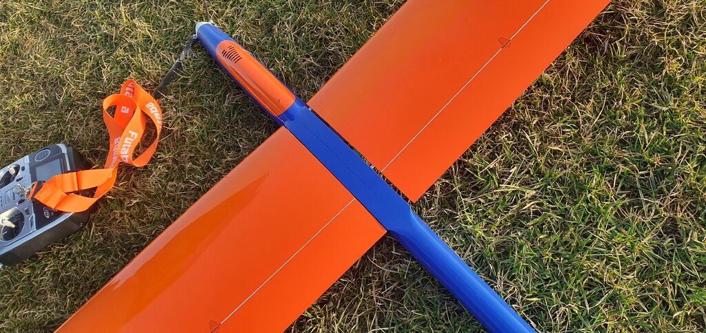

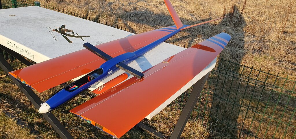

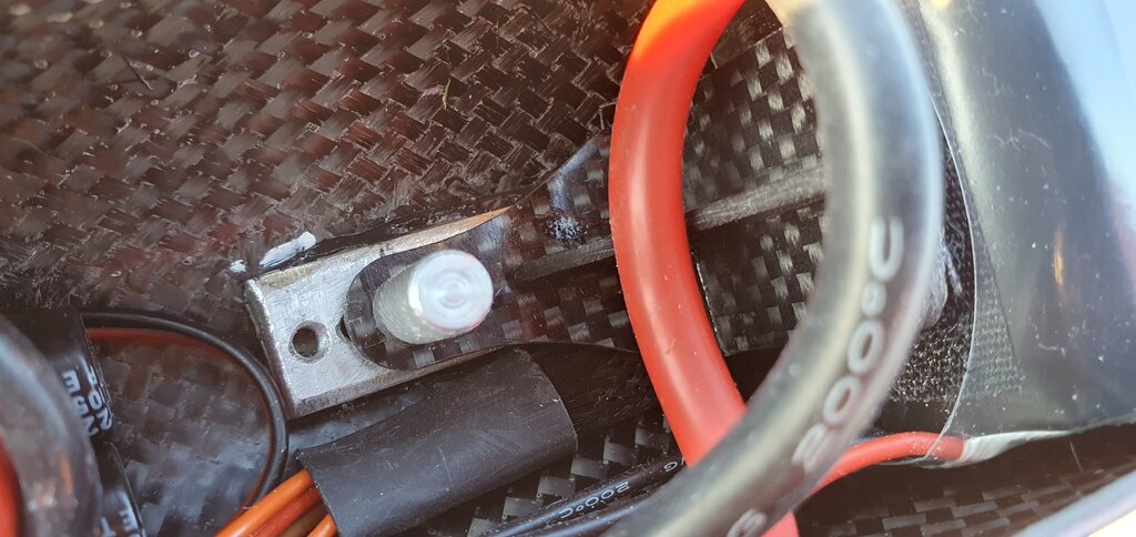

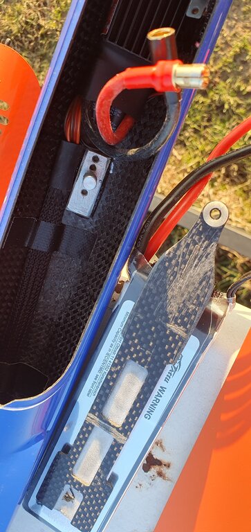

Shock Opublikowano 27 Czerwca 2019 Autor Opublikowano 27 Czerwca 2019 . gówna szkoda tam pchać Nieśmiało napiszę że Władziu dobrze pisze .... Pełnia szczęścia to model i jego napęd . Tak naprawdę wkładać do topowego modelu silnik który nie pozwoli rozwinąć skrzydeł temu Toxikowi po prostu jest słabe. Oczywiście wszystkie powyższe porady że można zastosować popularny silnik Turnigy Sky są ok i model będzie się jakoś tam wznosił. Ale jak kiedyś zobaczysz przypadkiem Toxica z Phasorem (lub czymś innym z przekładnią) to po nocach będziesz śnił i kombinował jak go zakupić. Wiem że łatwo się pisze by przyoszczędzić, poczekać,dozbierać ale naprawdę warto ! Skoro tyle kasy poszło na model to warto go złożyć na dobrych komponentach bo pierwszy start/późniejsze użytkowanie Ci to wynagrodzi. I nie chodzi o to by co start pałować, pionowo startować ale jednak mocy nigdy za wiele a po przyzwyczajeniu się stwierdzisz że to normalne jak model lata a na innych będzie robił ogromne wrażenie. Czasem warto szukać używek, może wśród obecnych Meg znajdziesz coś ciekawego. U mnie średnica kołpaka 36 mm a jak Marcin pisze możesz dowolnie skrócić przód tak że nawet kołpak 40 mm pasuje. Jeden pakiet zasilający wszystko poprzez regulator Mezon. Serwa najprościej tu https://modelemax.pl/pl/793-kst
