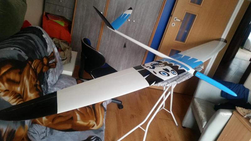

Konrad_P Opublikowano 9 Lipca 2019 Opublikowano 9 Lipca 2019 Pięknie. Malowanie tradycyjnie czaderskie.
Shock Opublikowano 9 Lipca 2019 Autor Opublikowano 9 Lipca 2019 Model wiadomo skąd... Serdeczne dzięki Marcin za pomoc w potrzebie ! Używka w dość fajnym stanie a najważniejsze to że gotowa do lotu. Właśnie wstawiłem odbiornik i skończyłem wstępnie ustawiać. Zapłaciłem jak za zboże ... Ze spokojem mogę czekać na elektryka .
