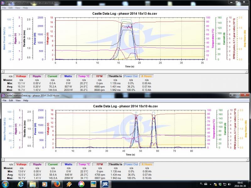

Marcin851 Opublikowano 29 Kwietnia 2016 Opublikowano 29 Kwietnia 2016 właśnie mnie też to ciekawi dlaczego tak te logi wyszły... latałem jeszcze na 14x14 i tam brało 158A naładuje pakiet i zrobie jeszcze raz próby z 15x10 i 15x13 to ci tu wrzucę screeny z tych logów
Shock Opublikowano 29 Kwietnia 2016 Autor Opublikowano 29 Kwietnia 2016 No to coraz ciekawej ,im mniejsze śmigło tym większy amperaż ?
Konrad_P Opublikowano 29 Kwietnia 2016 Opublikowano 29 Kwietnia 2016 No ale zobacz jaki skok. Po mojemu to ampery robi tu właśnie skok śmigła.

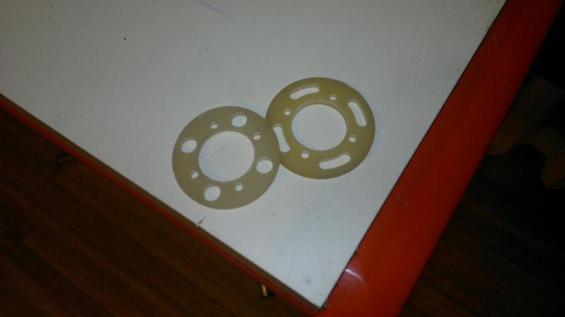

Shock Opublikowano 29 Kwietnia 2016 Autor Opublikowano 29 Kwietnia 2016 Dziś skromnie z pracą przy modelu ale jednak kolejny kroczek do przodu. W pracy roztoczyłem pod kołnierz przekładni, wręgi na fi 19 mm.Niby "mięsa " jest ale bidniutko .Rozstaw śrub się zgadza 26 mm. Zrobiłem popychacze ,jak się okazało trzeba je lekko podgiąć aby wszystko chodziło lużno i bez oporów. W związku z dyskusją o pakiecie sprawdziłem i u mnie mogę go przesuwać od początku kadłuba ,pod bagnetem aż prawie do półki z serwami motylka co daje spory zakres przy wyważaniu . Focia wręg
Marcin.O Opublikowano 30 Kwietnia 2016 Opublikowano 30 Kwietnia 2016 Marcin ten silnik to żarłok amper
dymarkus Opublikowano 30 Kwietnia 2016 Opublikowano 30 Kwietnia 2016 A czy masz zmierzony ciąg statyczny przy danym poborze i na konkretnym śmigle.
Marcin851 Opublikowano 30 Kwietnia 2016 Opublikowano 30 Kwietnia 2016 Marcin ten silnik to żarłok amper Zdaje ci się Zawsze idzie założyć popierdawkę biorącą 70A i wzbijać się do góry kilkadzieści/kilkadziesiąt sekund zamiast kilka... A czy masz zmierzony ciąg statyczny przy danym poborze i na konkretnym śmigle. Nie mam aczkolwiek mógłbym się pobawić i zmierzyć

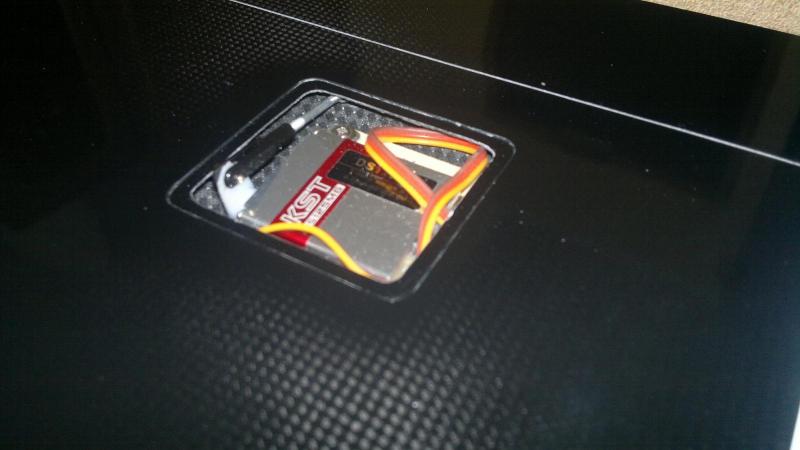

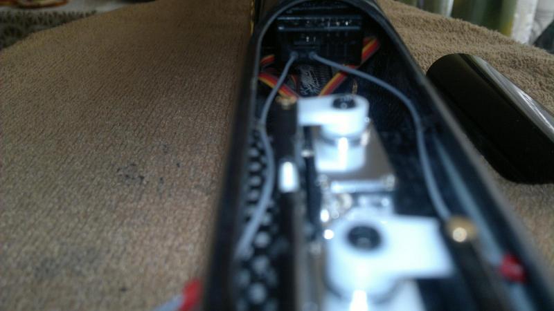

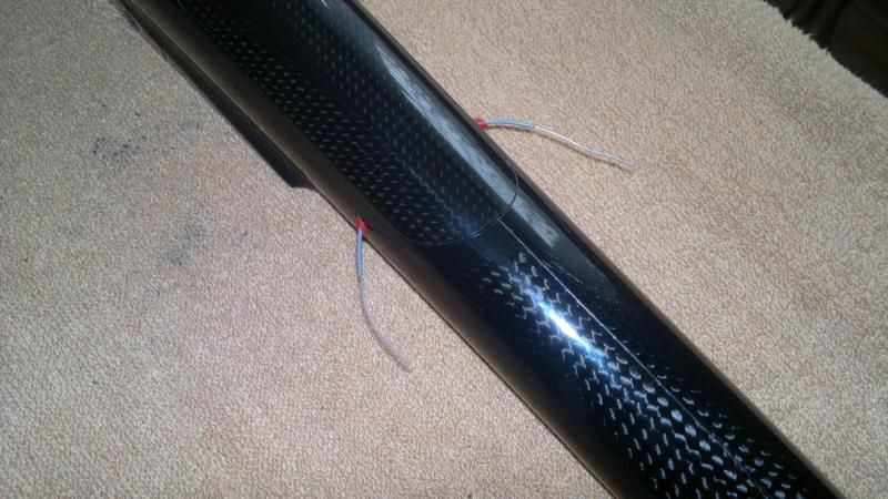

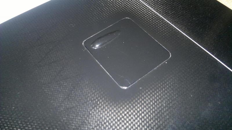

Shock Opublikowano 2 Maja 2016 Autor Opublikowano 2 Maja 2016 W dalszym oczekiwaniu na "Pożeracza amperów" prace posuwają się do przodu. Zrobione dźwignie ,trochę gimnastyki...aby chodziły bez oporów ,tu wygiąć ,tam wygiąć Po tej operacji ,sprawdzeniu wstępnym działania serw srewotesterem, przyjemna operacja kosmetyczna czyli dopasowanie klapek do otworów wnęki serw. Proste ,przyjemne ,cieszy oko operacja x4 Wstępnie umocowałem odbiornik,na rzepie samoprzylepnym ,zawsze tak robię bo łatwy montaż ,trzyma znakomicie ,łatwo przestawić w razie potrzeby. Po teoretycznym ułożeniu odbiornika przyszedł czas na wyprowadzenie anten poza kadłub -wiadomo węgiel w ograniczonym stopniu przepuszcza fale więc anteny na zewnątrz i tak aby model czy na plecach czy w jakiejkolwiek innej pozycji miał anteny "widoczne" dla nadajnika. Antenki umiejscowione w kadłubie w kawałkach przewodu silikonowego o przekr. 3 mm. I na koniec fanaberia,dmuchanie na zimne czy jak sobie kto to nazwie.Nie pasują mi zakupione złącza MPX ,po pierwsze ich wykonanie wizualne to porażka, ściśnięte nie dadzą rady rozłączyć się palcami tylko kombinerkami i na bank nie są to oryginały dlatego wraz z kolegą zakupiłem takie złącza ,podobne ale liczę że będą ciut lepsze. W tym sklepie nawet sprzedają mpx-y i zaznaczają -oryginal ! na nich pisze MPX. http://shop.rc-electronic.com/BATTERIES/BATTERY-CONNECTORS/Connectors/EMC-high-current-socket-5-pieces.htm?shop=k_emcotec_e&SessionId=&a=article&ProdNr=A85006&p=44&rdeocl=1&rdetpl=productpage&rdebox=box1 http://shop.rc-electronic.com/WING-AND-FUSELAGE-CONNECTORS/ROOKIE-LINE/EMC-high-current-plug-5-pieces.htm?shop=k_emcotec_e&SessionId=&a=article&ProdNr=A85005&p=3726
