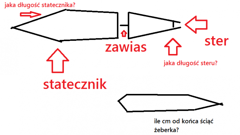

TheKuba1414 Opublikowano 11 Lipca 2016 Autor Opublikowano 11 Lipca 2016 Wszystko zamówione, w międzyczasie zabrałem się za statecznik poziomy, mam kilka pytań odnośnie steru: 1. Jaką długość ma mieć statecznik oraz ster? Wiem że muszę ściąć wszystkie żeberka oprócz zewnętrznych, zrobić to przed, czy po sklejeniu statecznika? 2. Gdzie dokonać ścięcia żeberek? Rysunek poglądowy może wyjaśni o co mi chodzi: Tak jak ostatnio, nie bójcie się, rysuneczek nie pokazuje faktycznego kształtu, skali i rozmiaru żeberek, są zrobione według planów. Rysunek zrobiony w minutkę tylko w celach wyjaśnienia pytania.
modelarz115 Opublikowano 11 Lipca 2016 Opublikowano 11 Lipca 2016 Przecież te informacje zawarte są w materiałach, które podesłałem Ci na PW :-) Zamieszczam też tutaj, na pewno ktoś jeszcze skorzysta ABC miniaturowego lotnictwa cz2.pdf ABC miniaturowego lotnictwa cz3.pdf Chodzi o ryc. 12-11 str. 156 Część 3
TheKuba1414 Opublikowano 11 Lipca 2016 Autor Opublikowano 11 Lipca 2016 Ooo. Ja to zrozumiałem tak że ster wysokości ma mieć długość 20% cięciwy całego statecznika, czyli 2,5cm - dobrze? A z lotkami, nie wiem czy dobrze rozumiem ten rysunek, cięciwa jest zaznaczona jako L, więc co jest zaznaczone jako S? Lotki mają mieć długość 20% L czyli cięciwy i szerokość 2L czyli jej dwukrotność? Skoro cięciwa u mnie będzie wynosiła 200mm, to lotka powinna mieć długość 4cm i szerokość 40cm? Mam wątpliwości co do tych lotek, bo skoro rozpiętość modelu to 138cm, 6 cm zajmuje kadłub (poszerzony), 132:2 = 66cm, jeśli lotka miałaby mieć 40cm to zajmowałaby większość skrzydła A i jeszcze pytanko troszkę inne, te kawałki w które będę wklejał zawiasy mogą być z balsy 3mm?
skippi66 Opublikowano 11 Lipca 2016 Opublikowano 11 Lipca 2016 Troszkę pomyliłeś długość z szerokością. Dobrze że nie na morzu, bo byś się zgubił
TheKuba1414 Opublikowano 11 Lipca 2016 Autor Opublikowano 11 Lipca 2016 Ojeju, błąd w zapisie, chodzi mi tylko czy te wymiary są poprawne
skippi66 Opublikowano 11 Lipca 2016 Opublikowano 11 Lipca 2016 Skoro sam Schier tak napisał, to są poprawne. Choć osobiście powiększył bym odrobinę ster wysokości. Dla lepszego wyglądu. Wychylenia zawsze można ograniczyć. Ale to tylko moje zdanie. 1
TheKuba1414 Opublikowano 11 Lipca 2016 Autor Opublikowano 11 Lipca 2016 Wiem że Schier tak napisał, ale ja nie wiem czy dobrze rozumuje co jest tam napisane, dlatego się pytam
AMC Opublikowano 11 Lipca 2016 Opublikowano 11 Lipca 2016 Ooo. Ja to zrozumiałem tak że ster wysokości ma mieć długość 20% cięciwy całego statecznika, czyli 2,5cm - dobrze? A z lotkami, nie wiem czy dobrze rozumiem ten rysunek, cięciwa jest zaznaczona jako L, więc co jest zaznaczone jako S? Lotki mają mieć długość 20% L czyli cięciwy i szerokość 2L czyli jej dwukrotność? Skoro cięciwa u mnie będzie wynosiła 200mm, to lotka powinna mieć długość 4cm i szerokość 40cm? Mam wątpliwości co do tych lotek, bo skoro rozpiętość modelu to 138cm, 6 cm zajmuje kadłub (poszerzony), 132:2 = 66cm, jeśli lotka miałaby mieć 40cm to zajmowałaby większość skrzydła A i jeszcze pytanko troszkę inne, te kawałki w które będę wklejał zawiasy mogą być z balsy 3mm? Kuba, narysuj to sobie w skali na kratkowanym papierze, wystarczy zarysy skrzydeł i usterzenia. Potem przyjrzyj się temu trochę, a potem odłóż na parę godzin (noc). Zaraz będziesz wiedział, co jakie Ci pasuje, a co jakie nie za bardzo może tam być. Lotki rzeczywiście mają zazwyczaj ok. 20% długości cięciwy i zajmują zwykle od 50% do 65% długości skrzydła. Zmierzyłem to właśnie w TS II, Wildze 2000, Fun Cubie XL, Piperku , PT-17 na żywca i jeszcze na kilku obrazkach. A z SW i SK to jest generalnie tak, że im dłuższy kadłub, tym mniejszej siły wymaga samolot do manewrów - większe jest ramię siły. To jedynie ogólna wskazówka. Chcesz ostrych fikołów - zrób większe stery. Większa powierzchnia sterowa daje większą siłę przy mniejszym wychyleniu - samolot jest czulszy, aż do nerwowości. Więc trzeba kompromisowo. Lepsza chyba ciut za duża ta powierzchnia, niż ciut za mała. Michale, co długie a co szerokie to niejasna dla mnie sprawa. Matka Ziemia - jasne i jednoznaczne, ale samolot - hmmm... W sumie długość kadłuba to długość, a WS to szerokość. Trzymając się tej konwencji, to skrzydło jest zwykle szersze niż dłuższe, chyba że dla skrzydeł przydzielamy odwrotną konwencję. Jak to jest ? Tylko nie dzielmy włosa na czworo, i tak się dogadamy w potrzebie .
