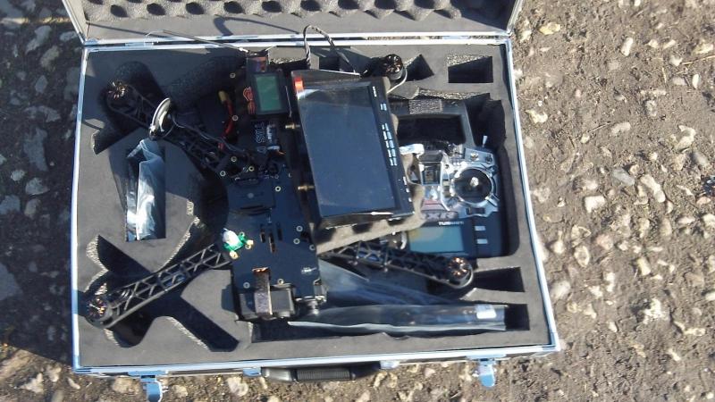

i jeszcze takie kieszonkowe FPV do założenia w "tri minuty" na dowolny model ;)

Nowa konfiguracja, oktokopter X8 który powstał na bazie wcześniejszego projektu, rozbudowany o dodatkowe silniki , na razie odbył 10 minutowy lot dziewiczy jak najbardziej z pozytywnym skutkiem.
Wzbogacony o małe, ale elektryczne podwozie sterowane barometrem (projekt własny) oraz oświetlenie na ledach ws2811 i zestaw FPV
