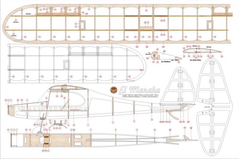

mayster8405 Opublikowano 25 Października 2016 Opublikowano 25 Października 2016 Model malina !!!!, start, lot i lądowanie to poprostu P O E Z J A !!! Od razu zacząłem kopać w necie za planami.Znalazłem dwa plany, ale w formie nie pozwalającą na powiększenie i wydruk drukarką. Może masz plany!? Gratulacje.
zbjanik Opublikowano 25 Października 2016 Autor Opublikowano 25 Października 2016 Ja też właśnie bazowałem na tym co mówisz. Wydrukowałem to sobie na A4, a potem wykonałem rysunki robocze ręcznie, jako obrysy rzutów z boku i z góry. Dotyczy to tylko kadłuba, usterzenia, i zakończeń skrzydeł- tu stosowałem tzw. siatkę malarską do powiększenia krzywizn, metoda stara jak świat, ale bardzo dobrze działa. Samego skrzydła nawet nie rysowałem, tylko zrobiłem "z marszu" jako prostokąt, tylko dociąłem na koniec łuki końcówek. Co do kadłuba zaś, to przydaje się taki quasi szablon boku, bo boki musza być jednakowe, podobnie jak obie strony stat. poziomego. Ogólnie więc są "gabaryty", a poszczególne rozwiązania- w trakcie. Trochę tak jak działali konstruktorzy w pionierskich czasach- taki Antony Fokker podobno niektóre przynajmniej prototypy rysował kredą na podłodze. Zrobię wieczorem fotkę planu, to zobaczysz jak to wygląda. Mam jeszcze taki pomysł, gdybyś faktycznie chciał Marabuta budować- mieszkamy w odległości 2 godz. jazdy, albo coś około. Zapraszam Cię na pogawędkę i pokaz w locie. Obejrzysz szczegóły dotyczące samego coroplastu, są jak zawsze najważniejsze.

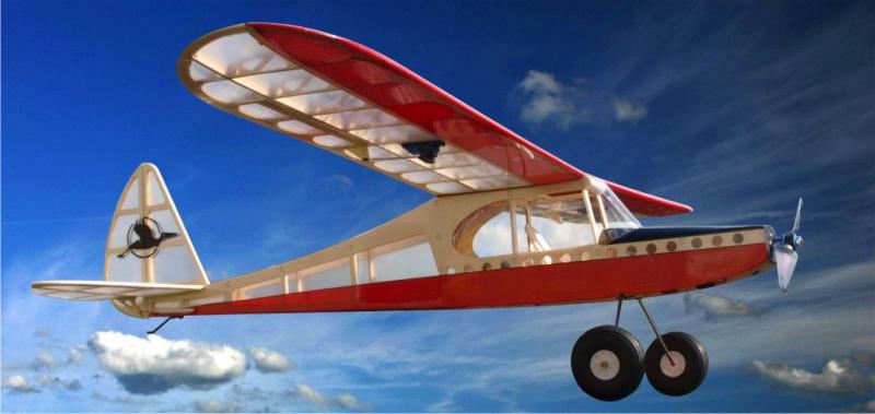

mayster8405 Opublikowano 25 Października 2016 Opublikowano 25 Października 2016 Jak się kopie to się znajdzie; Marabu.pdf chyba się na tych wzorowałeś?Mam jeszcze kilka fotek w wersji RC, więc plany można przeżenić.A warto.Gdybym tych planów nie znalazł to i tak dobrze bo rysunek techniczny mam opanowany i z powiększeniem nie byłoby problemu z tym że gdzieś z 1.5-1.6m.Ale to na póżniej i jeszcze coś takiego 1
zbjanik Opublikowano 25 Października 2016 Autor Opublikowano 25 Października 2016 No to super, że to znalazłeś- to jest lepsze niż ten rysunek "oryginału", z którego korzystałem, Ja mam na pewno grubszy profil niż tu, dałem 13,5 %, albo coś około, oraz lotki do końca, ale tak klasycznie, chyba jest nieco eleganciej. Kalkuluj raczej większy już, niż mniejszy, choć rozumiem różne uwarunkowania, np. transport, przechowywanie itd. Jeśli te rzeczy cię nie trzymają, to rób jak największy. Zwłaszcza, jak będzie też z coroplastu. Podtrzymuję zdanie, że ten mój spokojnie jeśli patrzeć na materiał jako constans, punkt odniesienia, mógłby mieć nie 1700, a 1900 mm, nawet z tym napędem jaki jest (na pakiecie 2200 latam 20 min., ale ląduję z dużą jeszcze rezerwą. Bo możesz zbudować go z czegoś innego, np. depronu, czy drewna, też będzie OK.
mayster8405 Opublikowano 27 Października 2016 Opublikowano 27 Października 2016 Zauważyłem że po wydrukowaniu tego "zdjęcia- planu" i powiększeniu 3x, wychodzi że model ma 105 cm rozpiętości, właśnie tak jak plany były narysowane.Jeśli to zdecydowanie drewienko !!!!
zbjanik Opublikowano 27 Października 2016 Autor Opublikowano 27 Października 2016 Henryk- jak chcesz wprost z tego planu, czyli ok. 1 m rozpiętości, to faktycznie z drewna, albo depron z papierem na wikol. Będzie fajny, ale jeśli chciałbyś, żeby latał jak na moim filmie, to niestety- tej powolności, jakby lekkiej stop-klatki, nie będzie. Będzie latał dobrze, ale jak na przyśpieszonym filmie, nawet przy tym samym obciążeniu powierzchni. Jeśli Ci zależy na tym płynnym locie, tych lądowaniach, to rób jak największy, nawet jeśli nie z coroplastu, bo też przecież nie ma takiego obowiązku. Coroplast jednak, poza już wymienionym w wątku zaletami, ma jeszcze jedną- to materiał szybki w budowie. Od powzięcia postanowienia, do oblotu upłynęło trzy tygodnie w kalendarzu, ale zajmowałem się tym po 2, czasem 3 godziny i to nie codziennie, były nawet dwudniowe dziury w tym harmonogramie. Aha, jak ktoś napisał: modelarstwo, to przede wszystkim szlifowanie, ale także szlifowanie i na koniec- szlifowanie. Tu tego prawie wcale nie ma. Ale wybiera każdy sam, ja raczej pociągnę wątek coroplastu dalej.

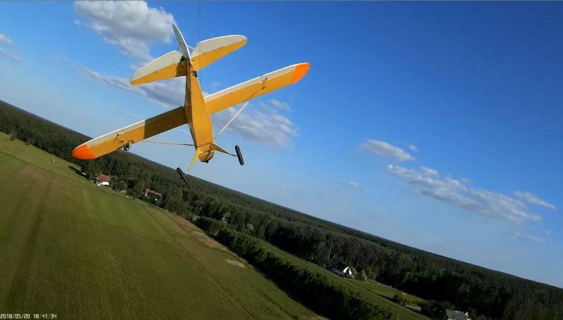

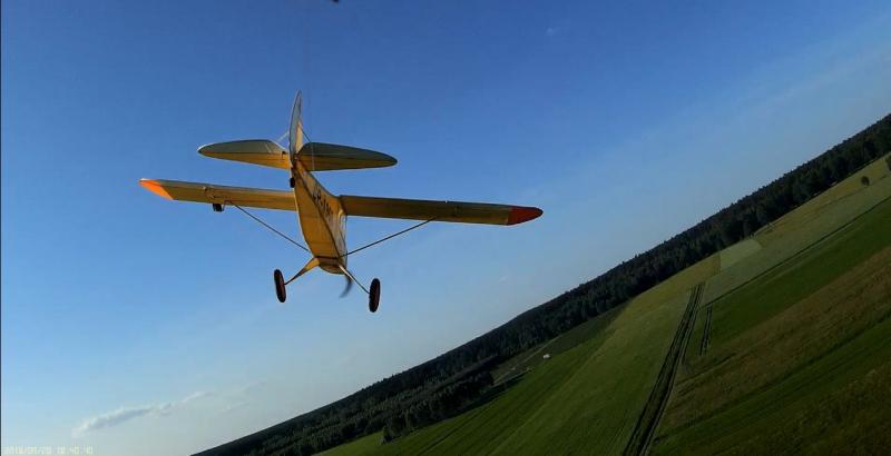

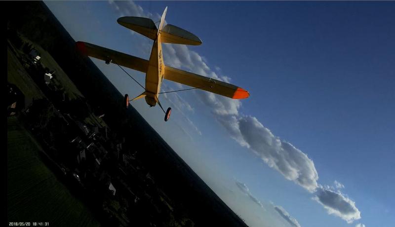

zbjanik Opublikowano 21 Maja 2018 Autor Opublikowano 21 Maja 2018 Marabut dzielnie pełni swoją rolę- samolotu do wszystkiego, ma wylatane naprawdę dużo godzin i parę pakietów. Ostatnio mam dla niego i taki o pojemności 5000 mAh. Szczególnie dobrze się sprawdza przy większych wiatrach, a to przez większe obciążenie powierzchni i większą prędkość. Ale wczoraj postanowiłem wrócić do kiedyś próbowanego pomysłu ze zdjęciami z kamery umieszczonej na holu. Tym razem posłużyłem się małym rękawem z jakiejś zabawki dla dzieci. Filmu się normalnie nie da obejrzeć, bo grozi oczopląsem (jest obawa, że nie ustanie po zakończeniu projekcji ) , ale wyjęte z niego zdjęcia już jak najbardziej. 1
japim Opublikowano 21 Maja 2018 Opublikowano 21 Maja 2018 Ciekawy pomysł - a może w celu ustabilizowania należałoby sięgnąć po patent z holowania flag banerowych. Lub np uwiązać hol do obu skrzydeł i kamerkę powiesić na jakimś pseudo latawcu dwuliniowym co by podążał za samolotem...
AMC Opublikowano 21 Maja 2018 Opublikowano 21 Maja 2018 Ciekawy pomysł - a może w celu ustabilizowania należałoby sięgnąć po patent z holowania flag banerowych. Lub np uwiązać hol do obu skrzydeł i kamerkę powiesić na jakimś pseudo latawcu dwuliniowym co by podążał za samolotem... Hmm... Zajmuję się holowaniem różnych dziwności modelami od zeszłego roku, ogarnąłem już jakoś stabilne prowadzenie pięciometrowego banerka (500x75 cm), to może na zespole prowadzącym podwiesić tę kamerkę... Ten szumnie nazwany zespół prowadzący to zestaw elementów zapewniających spokojny lot tego ogona w ustalonej pionowo pozycji - listewki, rolki, łożyska i linki, czasem statecznik w ciężkich przypadkach. Nieskomplikowany, ale trudny do opisania. Przy okazji podczepię tam Mobiusa i dam znać, jak to wychodzi w praniu. A sam pomysł - super, gratulacje !
mirolek Opublikowano 22 Maja 2018 Opublikowano 22 Maja 2018 Pokaż schematycznie na rysunku jak stabilizujesz taki holowany baner .... pomysł świetny na ciekawe ujęcie modelu a po połączeniu obu pomysłów można rozwinąć nowy kierunek filmowania :-) ms
