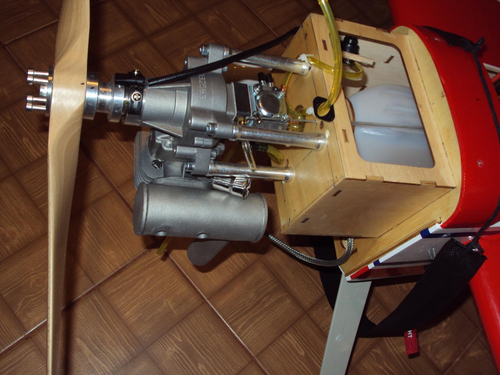

Na dzień dzisiejszy model wygląda tak jak na zdjęciach , a jutro to nawet jak nie wrócę z pracy wcześnie to chociaż go spróbuję wynieść z domu i odpalić, niech wypyrka trochę paliwa.

O matko,nie dało się przenieść tego serwa gazu do domku?
Zbiornik wygląda na jakiś strasznie wielki?
Ufasz takiemu połączeniu linek od steru kierunku przy serwie? Te linki są tylko ściśnięte śrubkami kontrującymi?
Czy linki od kierunku się krzyżują?
Jeśli lotnisko jest trawiaste to kapci bym nie używał.
Tomek ma rację ,popychacz od gazu do poprawy,napęd kierunku również.
Zawór do tankowania w masce też trochę niekorzystnie...
Ile wyszedł wagowo ?

Zbiornik wydaje mi się że ma albo 400 abo 500ml , ale raczej 400ml choć nic na nim nie jest napisane.
Z tym gazem to nie jest źle, naprawdę doskonale chodzi bez najmniejszych oporów , bo ten drut co był w komplecie do cięgna gazu to nie chodził w żaden sposób tak miękko jak ta linka.
Co do steru kierunku to też mam mieszane uczucia, ale nie do końca wiem co macie na myśli mówiąc że jest do poprawy.
Czy to że linki są liche?
Czy te linki powinny być skrzyżowane?
Czy po prostu mocowanie linek w tych beczułkach , gdzie są ściśnięte śrubką jest niewystarczające?
Bo jeśli chodzi o to że  są tylko ściśnięte śrubką , to można odkręcić linki , na linkę założyć taki np ścisk do kabli elektrycznych , i takim ściskiem przymocować koniec linki przed tą beczułką do linki która ciągnie ster.
Nie umiem opisać o co mi chodzi to coś nabazgrolę w paincie
Aha zapomniałem dodać że te rurki ze zbiornika usunąłem , te które były w korku do zasilania silnika żarowego.
Byle jaki materiał,były kruche  , ogólnie nie podobało mi się.
Ale niestety kupiłem dwa korki i każdy bez rurek , więc zastosowałem rurki plastikowe co prawda , ale takiej samej średnicy i z tworzywa dobrej jakości (z jakiegoś auta bądź motocykla) , myślę że będzie OK, przynajmniej nie połamały sie podczas wciskania ich w korek, a czy będzie szczelnie? to sie okaże jutro po napełnieniu zbiornika benzyną.

U mnie teraz jest tak gaz,kierunek i ssanie.Okrągłe orczyki przy orczyku kierunku są dokręcone ze względu,że teraz ,w nowym modelu, mam inne snapy i dziurki stare były za duże. Skręcone z nakrętkami samohamownymi.
Linki powinny się krzyżować (przynajmniej zawsze tak robiłem).
Zobaczysz jak benzyna wszystko odkręca. Ja lądowałem bez jednej lotki kiedy wykręciła się śrubka od aluminiowego orczyka Miracle i pomimo ,że ten orczyk jest jeszcze dodatkowo zaciskany drugą śrubką na trybie serwa to i tak się zsunął.
