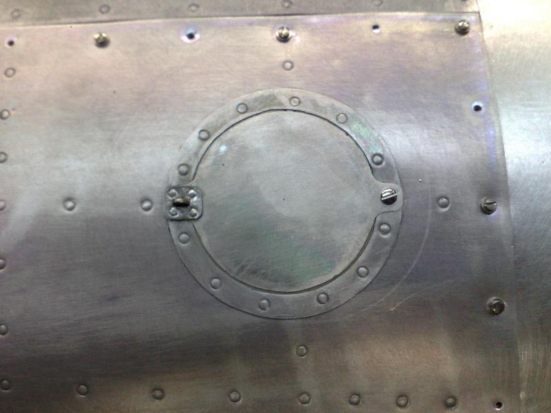

1. całe poszycie kadłuba zastało zmatowione (podchodziłem do tego jak pies do jeża, zakupiłem nawet specyfik do podtrawiania AL, ale po próbach nie zdał egzaminu. Ostatecznie matowienie odbyło się metodą mechaniczną).
2. wykonanych zostało kilka detali w postaci klapek rewizyjnych. (Ależ schodzi przy tym czasu  :angry: ).

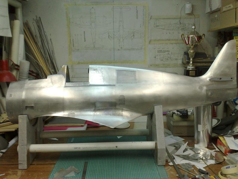

Całość po zmatowieniu wygląda tak:

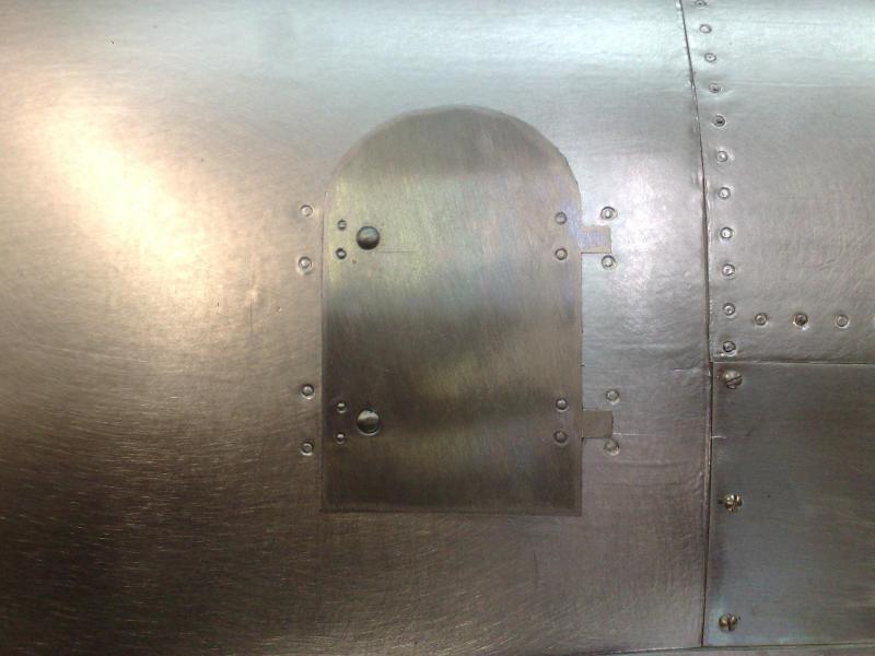

A klapki rewizyjne tak:

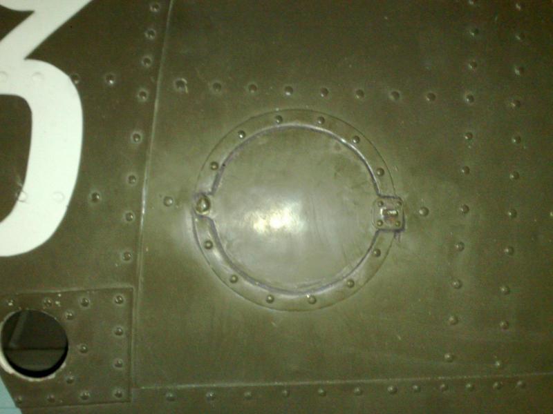

w P-11

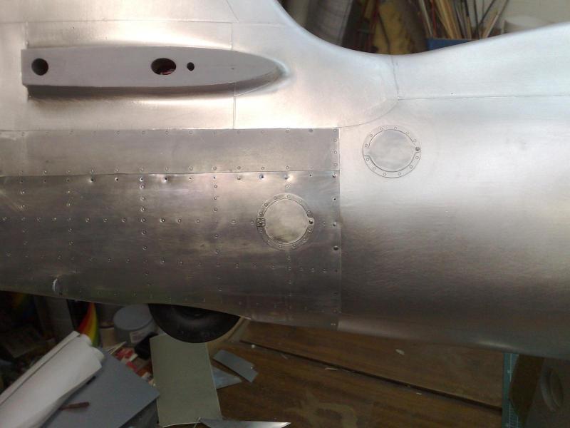

i na modelu
Klapa przedziału butli tlenowych

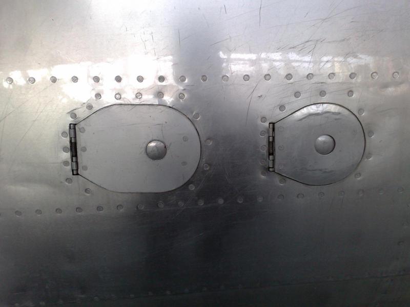

Te przetłoczenia to przyciski. Po naciśnięciu zamek w klapce odblokowywał się i klapka odskakiwała. Były to klapki tzw. szybkiego dostępu, paliwo, oliwa, tlen, w przeciwieństwie do klapek inspekcyjnych nie wymagających codziennej obsługi samolotu, zastosowanych np na ogonie.
Rozwiązanie zaczerpnięte z Biesa. Czy aby tak było w rzeczywistości? Trudno powiedzieć, ale coś musiałem "wymyślić".
I na koniec klapa przedziału bagażnika i radiostacji

Ostatnie zdjęcie co to za miszmasz , wygląda jak niedokończone???
Na razie "zaklajstrowane" do malowania  tylne okienko kabiny  :D .
Te widoczne w tle rzuty P-47 to pamiątka, czy plany na przyszłość?
