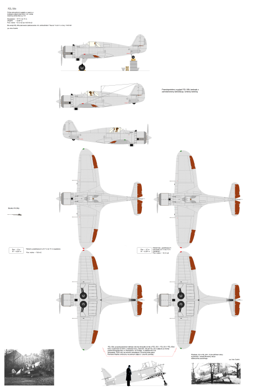

mecenas Posted October 18, 2016 Posted October 18, 2016 Witam Szanownych Forumowiczów. Impulsem który skłonił mnie do założenia tego tematu stał się Irek który pokazał na forum swój nowy nabytek - Karasia. Pomyślałem, kurcze, to może i ja pokażę nad czym pracuję zwłaszcza że trochę polskich konstrukcji buduje się na forum. Tomek buduje pięknego Łosia, Henio wypuścił ze swoich warsztatów już kilka P-11stek, a i inni koledzy nie próżnują i budują modele Polskich samolotów. No przecież nie można dopuścić aby polskie bombowce latały bez osłony myśliwskiej! Chciałbym dołączyć do towarzystwa, ale z czymś nowym. No i padło na następcę P-11stki, czyli P.50a Jastrząb. Jakiś czas temu (chyba 3 lata) ukazały się sensacyjne zdjęcia tego samolotu i zacny kolega Artur Sudnik, wkładając mnóstwo pracy, odtworzył najbardziej prawdopodobny wygląd tego płatowca w postaci rysunków-rzutów. Mając już bazę czyli rzuty, za pomocą bardzo fajnych programów DevFuse i DevWing, zacząłem projektowanie modelu. Założenia: zbudować model od "zera", czyli od pierwszej kreski na planie, zaprojektowany pod laser, w pełni konstrukcyjny z elementami laminatowymi (maska silnika), rozpiętość 2,25m, waga do lotu-10-11kg, napęd - 60 ccm., gwiazda. Projekt rozpocząłem już jakiś czas temu. Po wielu tygodniach "zabawy" z w/w programami projekt zaczął nabierać kształtów Tyle tytułem wstępu. C.D.N. 3

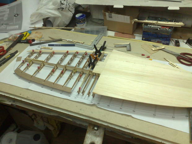

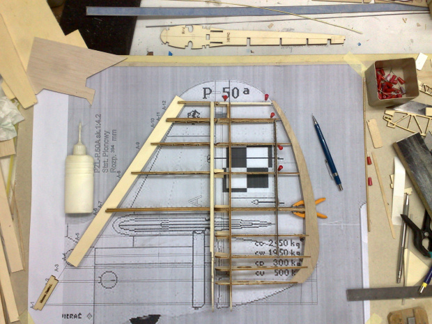

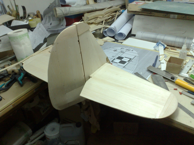

mecenas Posted October 20, 2016 Author Posted October 20, 2016 No to zaczynamy! Na pierwszy ogień poszedł statecznik poziomy. Będzie "dzielony". Trochę to komplikuje konstrukcję (dokłada niestety wagi), ale ma też zalety - łatwiej transportować. Każdy ster wysokości "pędzony" osobnym 6-cio kilowym cyfrowym serwem MIDI, schowanym w każdym stateczniku. Ma to kilka zalet, bezluzowe i pewne połączenie serwo-ster, podwójny system bezpieczeństwa (niezwykle rzadko zdarza się uszkodzenie 2 serw naraz), brak widocznych na zewnątrz popychaczy, cięgien, snapów i "upierdliwe" ich zapinanie na lotnisku, gdzie zawsze można zapomnieć o ich zabezpieczeniu przed lotem. Po wycięciu elementów laserem, skompletowaniu materiałów, zwinięciu rurek przystąpiłem do działania. C.D.N. 1
