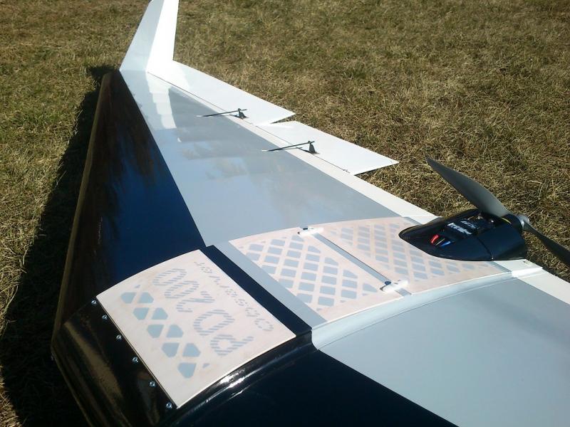

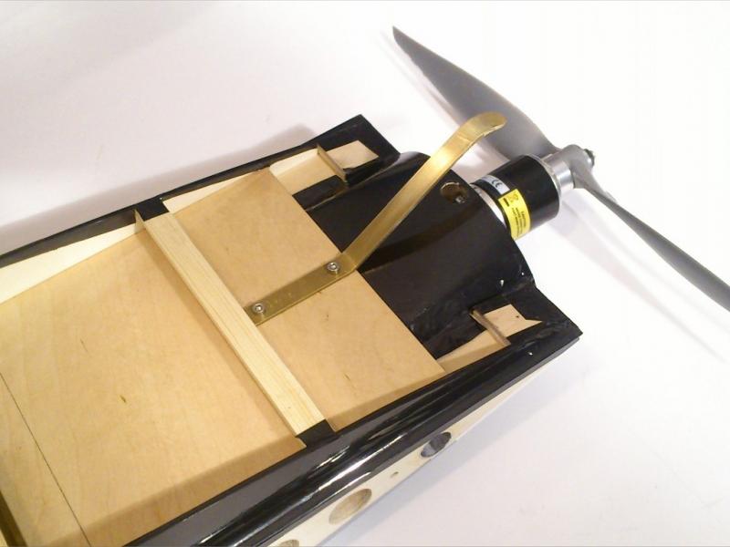

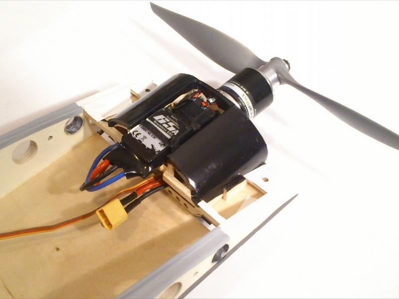

Callab Opublikowano 24 Lutego 2017 Autor Opublikowano 24 Lutego 2017 Dziękuję. Odwdzięczę się zatem moim patentem do chłodzenia regulatora :-) O widzisz, Tomku, właśnie takiego patentu mi brakowało. Jak tyko zdobędę perforowaną blachę, to taka osłona pojawi się w moim modelu. Będzie pasowała do ogólnego "designu" (cokolwiek to słowo znaczy ). Kończę wyposażanie modelu. Zostało tylko wkleić lotki i zrobić fotki - żeby umieścić na forum. Na dziś zdjęcie zamontowanego silnika i regulatora:
Tomek Opublikowano 24 Lutego 2017 Opublikowano 24 Lutego 2017 Czy mi się wydaje czy model już ofoliowany?
Callab Opublikowano 24 Lutego 2017 Autor Opublikowano 24 Lutego 2017 Tak, folia już położona. Jutro powinny się pojawić zdjęcia gotowego do lotu. Stopniuję napięcie
TeBe Opublikowano 24 Lutego 2017 Opublikowano 24 Lutego 2017 O widzisz, Tomku, właśnie takiego patentu mi brakowało. Jak tyko zdobędę perforowaną blachę, to taka osłona pojawi się w moim modelu. Będzie pasowała do ogólnego "designu" (cokolwiek to słowo znaczy ). Moją nabyłem w Lerua.

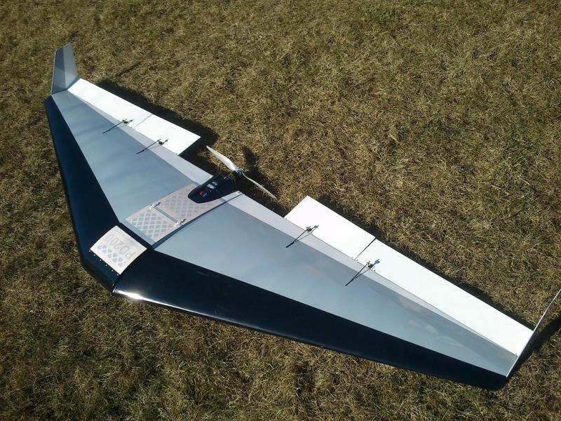

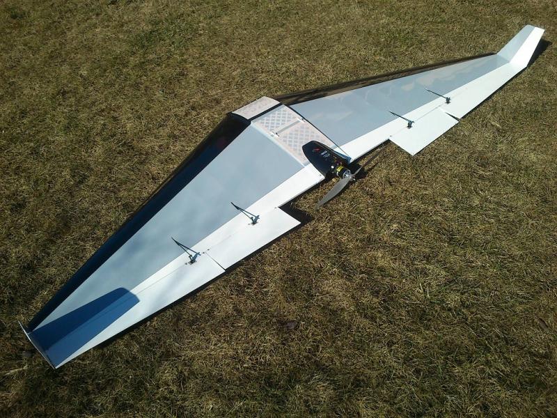

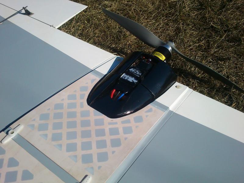

Callab Opublikowano 27 Lutego 2017 Autor Opublikowano 27 Lutego 2017 No i kilka fotek. Jak dobrze się wszystko ułoży (głównie pogoda), w najbliższą sobotę poleci.
TeBe Opublikowano 27 Lutego 2017 Opublikowano 27 Lutego 2017 Jest piękny. Gratuluję dobrej modelarskiej roboty.
mirolek Opublikowano 27 Lutego 2017 Opublikowano 27 Lutego 2017 Miałem okazję zobaczyć model na żywca i musze stwierdzić, że zdjęcia nie oddają jego wielkości. Śmigło jest założone 13" a wygląda jak 10" i z resztą jest podobnie, czarno szare barwy są "wyszczuplające" Mam nadzieję, że Wojtek do soboty rozwiąże problem startu modelu z wyrzutni lub z wózka startowego .... bo zostałem wytypowany jako start_asystent i już mam ciarki na plecach na myśl, że mam rzucić ten model z ręki . ms
TeBe Opublikowano 27 Lutego 2017 Opublikowano 27 Lutego 2017 Też mnie to ciekawi, jak Wy zamierzacie to wystartować :-)

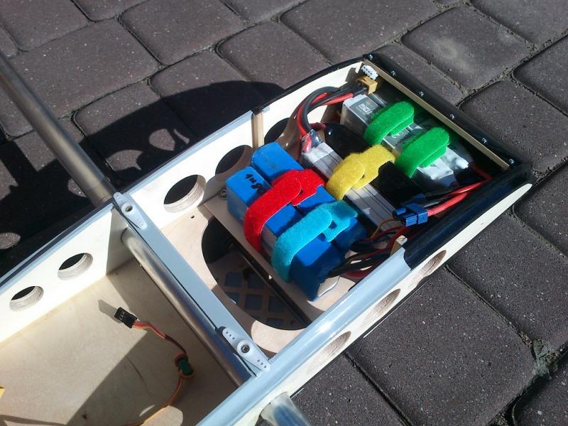

Callab Opublikowano 27 Lutego 2017 Autor Opublikowano 27 Lutego 2017 Mirek, dasz radę. Wierzę w Ciebie Teraz kilka danych technicznych, a konkretnie masowych. Oczywiście model wyszedł cięższy niż planowałem, a raczej szacowałem. Co jest oczywiste, biorąc pod uwagę, że przy szacunkach pominąłem kilka elementów: Dzielone skrzydła (ciężar bagnetów i wymuszona bardziej pancerna konstrukcja kadłuba) podwojone serwa lotek sklejkowe pokrywki, zamiast balsowego poszycia kadłuba (sklejka, pomimo ażurowania, jest cięższa) podwozie Tak więc zamiast 1500g, wyszło 2140g. Do tego sześć akumulatorów, żeby potwora wyważyć i wychodzi ok 3,2kg. Do pierwszego startu planuję włożyć 3 pakiety (te z przodu), a te trzy tylne zastąpić ołowiem włożonym do nosa. To pozwoli obniżyć masę startową o jakieś 200g - tak myślę. Generalnie ta masa nie jest żadnym problemem. Efektywne obciążenie powierzchni nośnej tego modelu przy masie 3,5kg, wyniesie ok. 56 g/dm2. Czyli tyle co nic. Ale do pierwszego lotu trzeba zdjąć ile się da.
