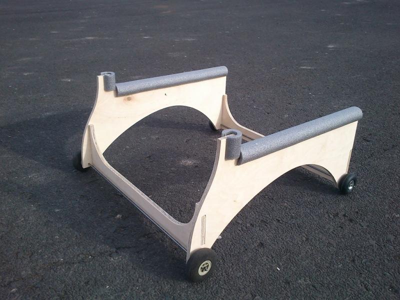

Callab Opublikowano 4 Marca 2017 Autor Opublikowano 4 Marca 2017 Henryku, to skrzydełko z filmu, to tak z 10 razy lżejsze od mojego. Nie ta skala. No więc tak ... żeby zwolnić Mirka z konieczności narażania się na atak śmigła, skonstruowałem takie cóś: Dla zobrazowania skali, szerokość tego wózka to 50cm. No i jak myślicie, poleciał?

mirolek Opublikowano 4 Marca 2017 Opublikowano 4 Marca 2017 Dwa udane starty i dwa razy model wyskakiwał z wózka prawie do pionu a potem kładł się gwałtownie na lewe skrzydło. Bardzo silna reakcja na momen odśmigłowy w pierwszej fazie lotu ale doświadczony pilot nie miał problemów z opanowaniem modelu. Model bez problemu poleciał i szczęśliwie wylądował. Latał doskonale i nie wymagał zbytniego trymowania. Wystartował i latał..... jakie to proste Mnie po nerwowym starcie zadziwił bardzo spokojny lot. Po kilku chwilach niezbędnych aby wyczuć zachowanie modelu Wojtek zwolnił i wykonywał niskie przeloty jakby latał tym "klockiem" od roku. To bardzo spokojny i stabilny w locie model. Wielkość i waga okazały się jego olbrzymią zaletą. Wózek się bardzo sprawdził i oszczędził mi stresu wyrzucania tego ciężaru w powietrze ale wymaga małego dopracowania - kąt zaklinowania modelu na wózku + wysokość kół a może nawet nieco większa szerokość całego zestawu aby śmigło miało więcej miejsca, 13 cali to naprawdę spory kawał "wirującego plastiku" To bardzo udany projekt - jeszcze raz gratuluję !!! ms

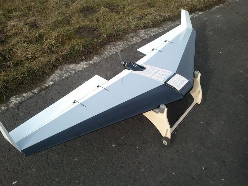

Callab Opublikowano 5 Marca 2017 Autor Opublikowano 5 Marca 2017 Cieszę się, że się cieszycie. Też się cieszę Mirku, dziękuję za opis i pomoc przy oblotach. Zanim przygotuję film (mój stary komputer ledwo sobie radzi za nagraniami w rozdzielczości jaką oferują współczesne telefony) kilka słów opisu pierwszych startów i zdjęcia wyciągnięte z nagrań w celu zobrazowania. Masa startowa do pierwszego startu wyniosła ostatecznie 3218g. Do wyważenia, żeby środek ciężkości znalazł się w wyliczonym przeze mnie punkcie, musiałem włożyć pięć akumulatorów o pojemności 2200 mA (ok. 160g każdy) i 100g ołowiu do nosa. Pierwszy start: Praktycznie brak wiatru. Model na wózku, po dodaniu gazu, zaczął się rozpędzać po pasie. Tak jak się spodziewałem albo obawiałem, nie chciał się z tego wózka poderwać, pomimo sukcesywnego zaciągania drążka. Po przejechaniu jakichś 50m wystrzelił w górę jak z procy, pochylił się na lewe skrzydło i ... poleciał dalej. Drugi start: Zaczęło trochę wiać. Do wózka, pod natarcie skrzydła podłożyłem gąbkowe podkładki, żeby zwiększyć kąt natarcia przy starcie. Gaz do dechy i model po kilku metrach już się oderwał od wózka. Ostro przechylił się w lewo, zahaczając śmigłem o wózek. Śmigło zmieniło wymiar z 13 na 12 cali, ale nie było słychać zwiększenia się drgań, więc leciałem dalej. Lądowania: Nie chciał lądować. Niesie się nad pasem, a jeszcze nie wiedziałem na ile mogę sobie pozwolić więc zbytnio nie zaciągałem drążka. Czyli lądowania przestrzelone. Niestety trawiasty obszar naszego lotniska zaatakowało stado kretów mutantów budując kopce jeden przy drugim i wielkości małych pagórków. Z tym musiał sobie model poradzić przy lądowaniu i dał radę, ale trzeba potem było czyścić go z ziemi. Wniosek ze startu: Przekonstruować łoże na wózku tak, żeby model rozpędzał się bez odrywania, a potem miał możliwość zadarcia nosa (opuszczenia ogona) po zaciągnięciu. Zdjęcia poklatkowe: Pierwszy start: Drugi start:
