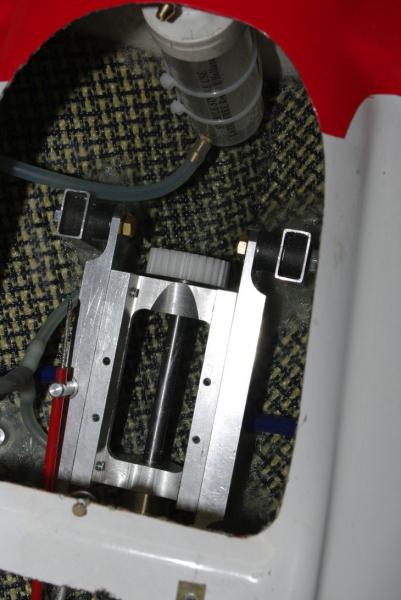

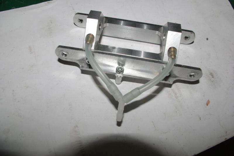

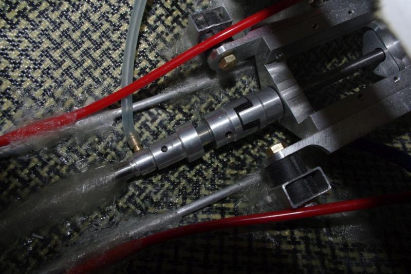

AndrzejC Opublikowano 23 Marca 2019 Autor Opublikowano 23 Marca 2019 Ja tak sobie myślę, że dla niektórych kolegów modelarzy to co tu się pisze, to jest totalna modelarska egzotyka Namiętnie czytają , ale nie dyskutują, bo chyba się boją. Fakt ,faktem temat jest bardzo wąski i dla entuzjastów, ale trochę techniki się tu przerabia . Dzisiaj będzie o przekładni co nieco. Łożyska w ramie muszą być bezwzględnie smarowane, jak to łożyska. Zespół napędowy silnik przekładnia musi być połączony z wałem napędowym, sprzęgłem. I o ile w STD wystarczało proste sprzęgiełko, to tu już potrzebne jest sprzęgło trochę lepsze z gumową wkładką osłabiającą różne osiowe naprężenia, które mogą być przenoszone na koła zębate, a poprzez nie na sam silnik a to wskazane nie jest. Sprzęgło jakie jest, widać... I oczywiście wszystko musi być w osi, jak już parę razy pisałem Jak tą "osiowość" stworzyć , już było wcześniej napisane. Na zdjęciach mamy pokazane jak to wygląda w tej łódce. Oczywiście , moi koledzy zawodnicy doczepia mi się do jakichś moich szczegółów, ale to się dzieje poza forum... Bo każdy ma swoje patenty. Pragnę zwrócić uwagę na tą gumkę między łożyskiem i sprzęgłem. Zastosowałem w tym miejscu kawałek silikonowego wężyka, który niweluje i amortyzuje luzy wzdłużne... Sprawdzone i działa . Pływaliśmy wczoraj i łódka zaczęła zachowywać się bardzo porządnie na wodzie. Wyszła nad wodę, nie pryska na boki i dość szybko pływa. . Wymaga jeszcze poprawek, ale to już będzie się robiło na zawodach, czyli w praniu. A.C.

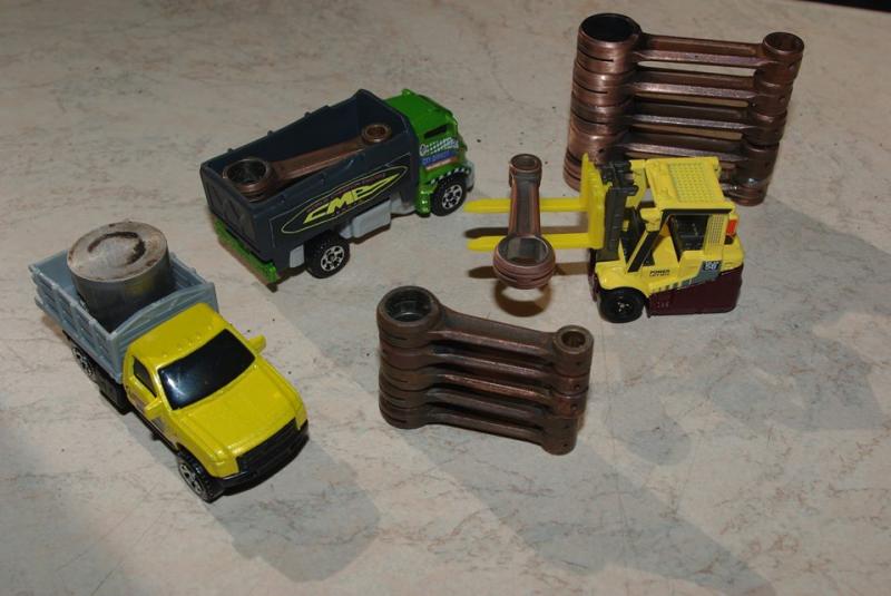

AndrzejC Opublikowano 24 Marca 2019 Autor Opublikowano 24 Marca 2019 Korbowód to najsłabsza i najbardziej narażona na uszkodzenia część "wodnego" silnika modelarskiego. Na zdjęciu kilka szrocików z mojego wiaderka A.C. 1
czarobest Opublikowano 24 Marca 2019 Opublikowano 24 Marca 2019 Okej, dziękuję . O rezonansie nie pisałem, bo sam bym pewnie na początku nie stosował. Faktycznie chyba już o tym mieleniu powietrza nawet tu było - to ma sens . O wodzie pomyślałem jak już zapytałem, ale jednocześnie stwierdziłem, że to raczej się nie zdarza. Fotka super
mike217 Opublikowano 24 Marca 2019 Opublikowano 24 Marca 2019 To się zdarza cały czas . Wychodzenie łódki w powietrze jest jedną z przyczyn rozlatywania sie na kawałki wirników w silnikach elektrycznych w ślizgach .
