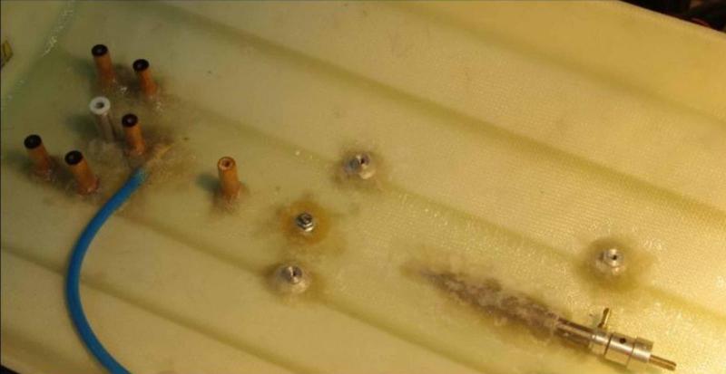

Wbrew pozorom jest to bardzo ważna czynność przez wielu "łódkarzy" lekceważona. Od porządnego wykonania pokrywy radia zależeć będzie szczelność przedziału radia.
Mając wszystko na widoku przygotowałem sobie detale , które wkleiłem pod pokładem.
Niektórym może się wydawać,że jest wykonane zbyt mocno i użyte śrubki M4 są za duże i za mocne. Może i są duże ale takie muszą być.
Ta łódka będzie brała udział w zawodach, więc do kątownika na górze będzie przymocowana tabliczka z numerem startowym. Zawodnicy wiedzą o czym pisze ponieważ już nie raz tracili tabliczki w wyniku kolizji...
Całość też ma za zadanie usztywnić laminat pod pokładem po to ,żeby po skręceniu całości nic się nie wichrowało.
W tym przypadku nie musimy się martwić o mocowanie rury rezonansowej gdyż w tym ORIONIE jej nie będzie. choć nie wiadomo, czy kiedyś nie nastąpi zmiana silnika.
Często rura rezonansowa jest mocowana właśnie do klapy radia, co samo w sobie nie jest niczym złym i taki sposób daje radę. stąd w "spaliniakch" montaż klapy wykonuje się solidnie.
Sama klapa wykonana jest z poliwęglanu bezbarwnego o gr 3mm do większych łódek stosujemy większe grubości.
I tu nie idziemy na  łatwiznę. jeżeli chcemy mieć klapkę przezroczysta, to nie żadne tam ''plexa" czy inne pcv Tylko poliwęglan się do tego celu nadaje.
Można wykonać pokrywę z laminatu szklanego czy nawet z blachy duralowej Ale pokrywa z tworzywa jest funkcjonalna i zdaje egzamin idealnie.
Gdzie  zdobyć poliwęglan? To jest łatwiejsze niż koledzy myślą
Jak napisałem wcześniej : Na hasło "modelarz" otwiera się wiele drzwi. wystarczy zaprzyjaźnić się z firmą reklamową wykonującą szyldy.
W ich odpadach można znaleźć za darmo kawałki tworzywa odpowiedniej wielkości. Oni takie kawałki po prostu wyrzucają. A nam się przydają . Czasem nawet można znaleźć poliwęglan w kolorach różnych.
Między kadłubem a klapką będzie odpowiednia uszczelka, ale o tym jeszcze napiszę
Na razie nie zrywam folii ochronnej z pokrywy ,żeby się nie porysowała. Bo ładnie ma być i nie może być "discopolo" :P
Do mocowania płaskowników z przodu użyłem  nitonakrętek stalowych m4.  Zastosowałem śrubki ze stali nierdzewnej po to właśnie, żeby nie rdzewiały. W końcu będą miały kontakt z wodą
Nitonakrtętki, jak zauważyłem są w modelach niedocenianym sposobem na połączenie różnych detali ze sobą.
Często w ogóle do ich użycia nie jest potrzebna droga nitownica.
W tym przypadku ja użyłem zwykłego imadła do zaciśnięcia i nitonakrtętek stalowych. A wynik mamy na zdjęciach. Uzyskałem prosty i estetyczny sposób mocowania klapki Co ważne bardzo mocny
Nitonakrętki w różnych średnicach są do nabycia w sklepach ze śrubkami, czasem w marketach budowlanych. Ale tam mają mały wybór.
Te detale zostaną wlaminowane w kadłub.
Na razie są tylko lekko wklejone za pomocą szybkiej żywicy.
Wszystko porządnie wkleję za jednym razem
Szczegóły na zdjęciach

Trzeba wreszcie przymocować wszelkie elementy do łódki na stałe i porządnie.
Użyłem pędzelka i porządnej żywicy  Używam od długiego czasu żywicy epoksydowej C.E.C. R 70 i utwardzacza H 71
Moim, zdaniem bardzo dobrze klei i porządne odbitki też przy pomocy tej żywicy wychodzą.  Do nabycia tu: http://www.connector.pl/
Używałem kiedyś Epidianu 53 . Ale już nie używam bo  Epidian śmierdzi i odkąd  sąsiad z góry wezwał pogotowie gazowe, że gaz się ulatnia...

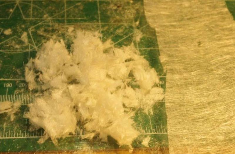

Materiał strategiczny to pocięte włókno szklane z maty szklanej.
Trzeba pociąć nożyczkami kawałek maty szklanej na drobne kawałki. Im mata cieńsza, tym lepiej.
Kiedyś używałem ścinków tkaniny szklanej, ale mata okazała się zdecydowanie lepsza i wydajniejsza.
Można chyba kupić u Havla takiego pociętego gotowca, ale ja tego dużo nie używam i nie chcę trzymać zapasu , bo jest niebezpieczny dla zdrowia
Trzeba pamiętać o BHP. Nie tniemy maty w miejscu klejenia, bo to klejenie będziemy pamiętać jeszcze długo, z powodu, że będzie nas wszystko swędzieć a zwłaszcza brzuch, bo te drobniutkie  kawałki włókna szklanego wszędzie wlezą. A  w ubranie w szczególności. I długo żadne pranie nie pomaga.
Najlepiej ciąć na dworze a przy klejeniu używać maseczki lakierniczej bo do płuc też możemy to wdychać.
I naciąć tylko tyle ,żeby nic nie zostało.
Wszystkie elementy zostały solidnie przylaminowane.

Powyżej został skrytykowany sposób mojego klejenia detali.
Od niepamiętnych czasów do przytwierdzania do kadłuba poszczególnych detali używałem ścinków cienkiej tkaniny szklanej. I było OK.
Aż raz pociąłem tą cienką mate i tych ścinków użyłem jako wypełniacza.  I okazało się,że na przyklejenie poszło mi o połowę mniej żywicy i o wiele mniej wypełniacza szklanego. Myślę ,że dodatkowym składnikiem było powietrze. I bardzo dobrze.
Nadmiar  usunę Dremelkiem i będzie OK Na ciężarze żywicy, jak mi się wydaje dużo zaoszczędziłem, I mam gdzieś jak to wygląda na zdjęciach :)
