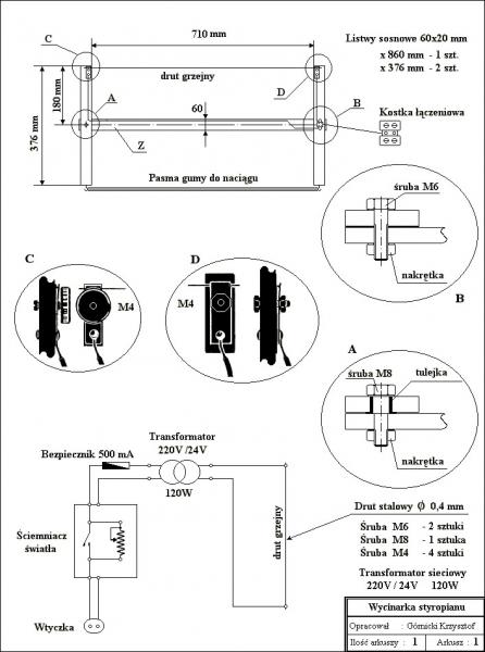

grafitxt Opublikowano 24 Grudnia 2016 Opublikowano 24 Grudnia 2016 Dawno temu zrobiłem wycinarkę według podobnego rysunku. Ramka 108 cm, drut oporowy 0,5 mm, transformator bezpieczeństwa 220/24v o mocy 160W dostałem od kolegi, dołożyłem zwykły ściemniacz z "all" za 10 zeta i tnie bezawaryjnie ładnych kilka lat a naciąłem już styropianu na ocieplenia kilku domów. 1

Kamilos Opublikowano 25 Grudnia 2016 Opublikowano 25 Grudnia 2016 Dziś robiłem testy mojej ramki, zrobiłem tak jak mówił mayster8405 wziąłem krokodylki i zacząłem coraz bardziej skracać obszar roboczy na 50cm jest okey, od razu wysunąłem wnioski: transformator 150W starcza na 50cm struny gitarowej 0.5mm. W przyszłym miesiącu zakupię transformator 250W i zobaczę czy da radę na 1m długości drutu.
wapniak Opublikowano 26 Grudnia 2016 Opublikowano 26 Grudnia 2016 Dziś robiłem testy mojej ramki, zrobiłem tak jak mówił mayster8405 wziąłem krokodylki i zacząłem coraz bardziej skracać obszar roboczy na 50cm jest okey, od razu wysunąłem wnioski: transformator 150W starcza na 50cm struny gitarowej 0.5mm. W przyszłym miesiącu zakupię transformator 250W i zobaczę czy da radę na 1m długości drutu. Napięcia potrzebujesz więcej, a nie mocy.
Kamilos Opublikowano 26 Grudnia 2016 Opublikowano 26 Grudnia 2016 Hmmm no w sumie fakt potrzebuję 24V, teraz mam 12V.

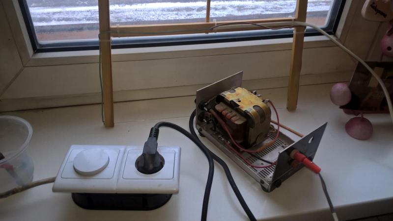

ANDY.57 Opublikowano 23 Stycznia 2017 Opublikowano 23 Stycznia 2017 Witam kolegów. Mój przyjaciel Marek miał w domu stary prostownik "LELEK".Firmy "POLON" Warszawa. Problem,że nie chciał już ładować akumulatorów. Jak sam mówił chyba diody dały d... . Wywalił wszystko poza transformatorem.( z niego też żaden elektryk ). Włączył,buczy.Tu przyłożył voltomierz , to znów tam. Okazało się,że "LELEK" ma 12 i 24 Volty. Na podstawie tego co zrobił kolega motylasty dorobiliśmy ściemniacz światła,jako osobne urządzenie. Podłączamy urządzonko do ściemniacza i tniemy jak talala. Druty są oporowe zakupione w sklepie ModeleMax,ale bardzo cienkie(0.2 , 0.4 mm ). Na 24 V to trzeba szybko biegać z ramką. Po wielu błędach mamy już zaznaczone ustawienia potencjometru ściemniacza,w/g potrzeb cięcia. Jak uporam się z komputerem,załączę jakieś zdjęcia. Jeśli my daliśmy radę to każdy potrafi. Pozdrawiam. Najważniejsze. Ładujecie akumulatory,nazywacie je ładowarkami. OK. To chyba jest jednak prąd stały (znaczy, wyprostowany). Za moich czasów mówiliśmy na to prostowniki. To urządzonko to już nie ładowarka tylko transformator prądu zmiennego z potencjometrem. I chyba lepiej rozgrzewa drut.
