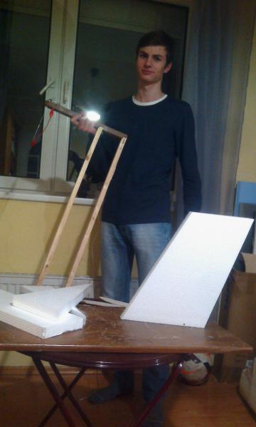

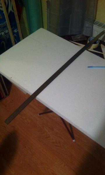

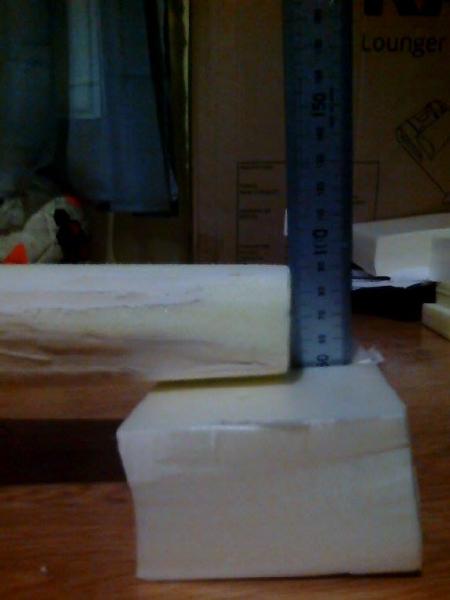

Kamilos Opublikowano 13 Stycznia 2017 Autor Opublikowano 13 Stycznia 2017 Linijka jest zanurzona na 5cm w piance. Wczoraj kontemplowaliśmy z kolegą jak tu usunąć tyle pianki ze środka, no i doszliśmy do wniosku że najlepiej będzie jak powyrywam tyle pianki ile się da i potem na dwór z michą i zalać to rozpuszczalnikiem no czyli wszystkim znana metoda. Planuję już zamówienie na tkaniny, rowingi i żywicę. Mniej więcej takie planuję zamówić: tkanina szklana 40 g/m^2 (4m dł. x 1m szer.), tkanina szklana 163g/m^2 (4m dł. x 1m szer.), rowing węglowy 1600TEX (no parę metrów go będzie), żywica L285 100g + utwardzacz L285 40G(czy tyle wystarczy na taki kadłub czy zamówić więcej?) i tyle zastanawiam się jeszcze na mikrobalonem. Coś dodać, zmienić czy odjąć z tej listy?

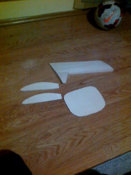

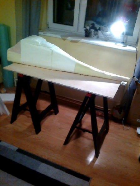

Kamilos Opublikowano 13 Stycznia 2017 Autor Opublikowano 13 Stycznia 2017 140G zywicy moim.zdaniem malo Okey w takim razie zamówię więcej. Wziąć 200g czy raczej 500g dla bezpieczeństwa? I czym się różni żywica Epidian 53 od L285? I dlaczego jedna jest dużo tańsza od drugiej? Dziś z kolegą wycięliśmy statecznik pionowy. Bardzo rewelacyjnie wyszedł. No i mała sesja zdjęciowa z dziś:

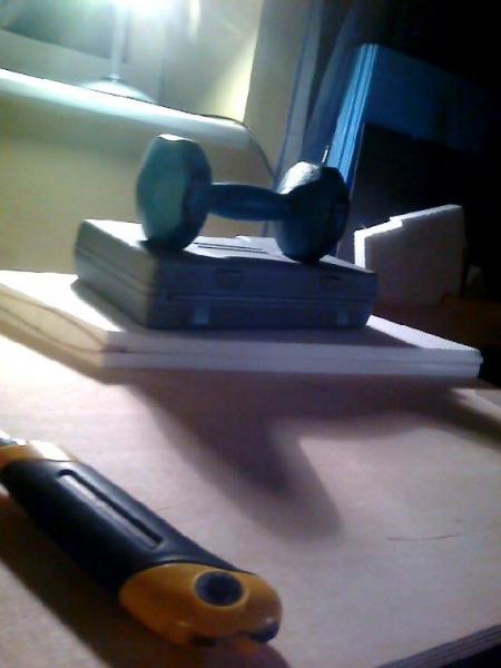

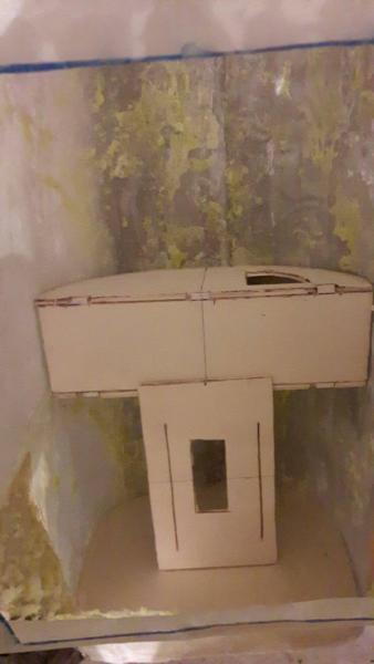

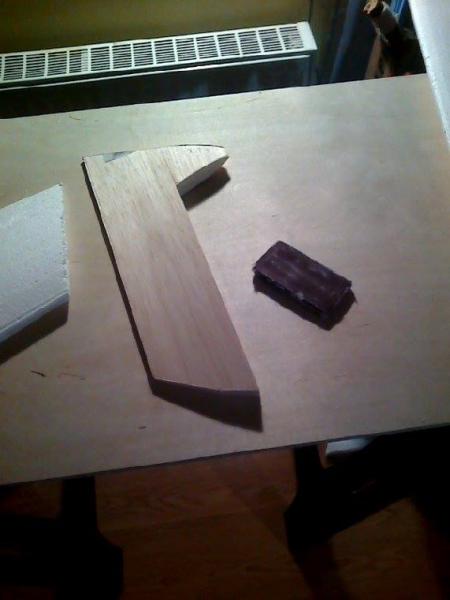

Kamilos Opublikowano 14 Stycznia 2017 Autor Opublikowano 14 Stycznia 2017 Dziś moje stanowisko do pracy trochę ewoluowało. Na zdjęciu widać też jak się klei ster kierunku oklejony balsą.
Bartek Piękoś Opublikowano 14 Stycznia 2017 Opublikowano 14 Stycznia 2017 Jak przyciskasz klejone części - zwłaszcza takie wielkopowierzchniowe - to docisk powinien być na całej powierzchni. Mam wrażenie, że na brzegach statecznika u Ciebie tego docisku brakuje. Dzięki za zdjęcie ogona. Wydaje mi się, że nieco za bardzo go pocieniłeś. I nie tylko chodzi tu o wierność odwzorowania ale i o wytrzymałość. Jeśli obserwacje "na oko" mnie nie mylą i faktycznie jest za "cienko" to teraz jest jeszcze czas na pogrubienie ogonka. Mam nadzieję, że wszystko co napisałem, traktujesz jako życzliwe zainteresowanie .
Kamilos Opublikowano 14 Stycznia 2017 Autor Opublikowano 14 Stycznia 2017 Okey już zwiększyłem powierzchnie docisku na cały ten ster. Hmm mogę ew. dokleić kawałek styroduru i go doszlifować na wymiar.

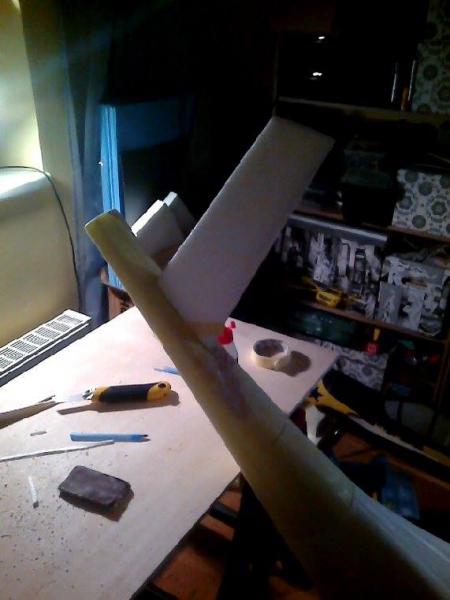

Kamilos Opublikowano 14 Stycznia 2017 Autor Opublikowano 14 Stycznia 2017 Dziś udało mi się jeszcze wkleić statecznik pionowy.

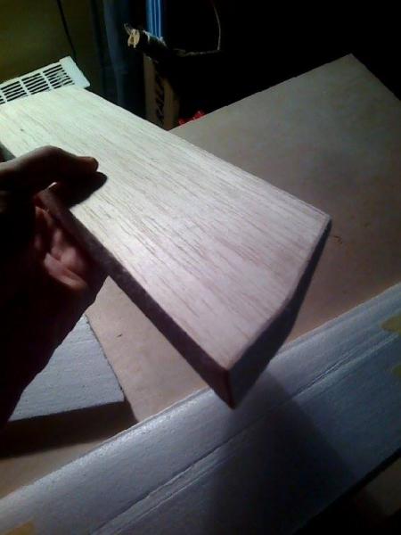

Kamilos Opublikowano 15 Stycznia 2017 Autor Opublikowano 15 Stycznia 2017 Dziś szlifowałem ster kierunku.

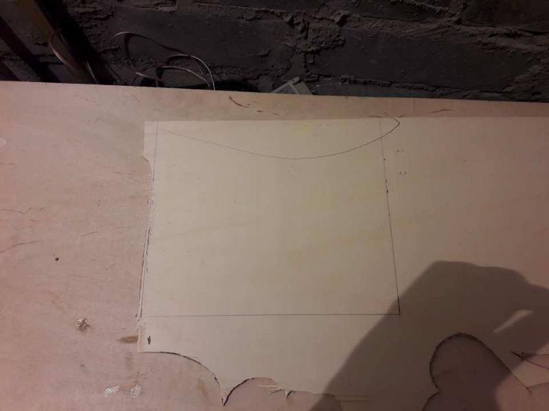

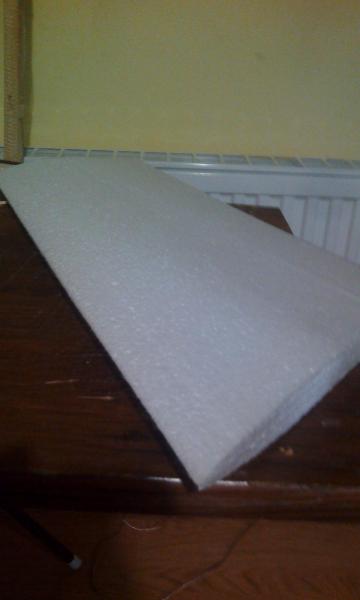

Kamilos Opublikowano 23 Stycznia 2017 Autor Opublikowano 23 Stycznia 2017 Mały update wyciąłem wzmocnienia pewnie jakąś na dniach je przykleję, w czwartek pojadę po styropian na skrzydła i w czasie oczekiwania na zamówienie z havla wytnę je i zacznę już obrabiać je. Czy skrzydła pokryć tylko balsą i okleić folią czy jeszcze zalaminować je? Dźwigar oczywiście będą miały kolega podesłał pomysł na dźwigar którego używali przy budowie makiety szybowa "sroka". Opiszę go potem.
