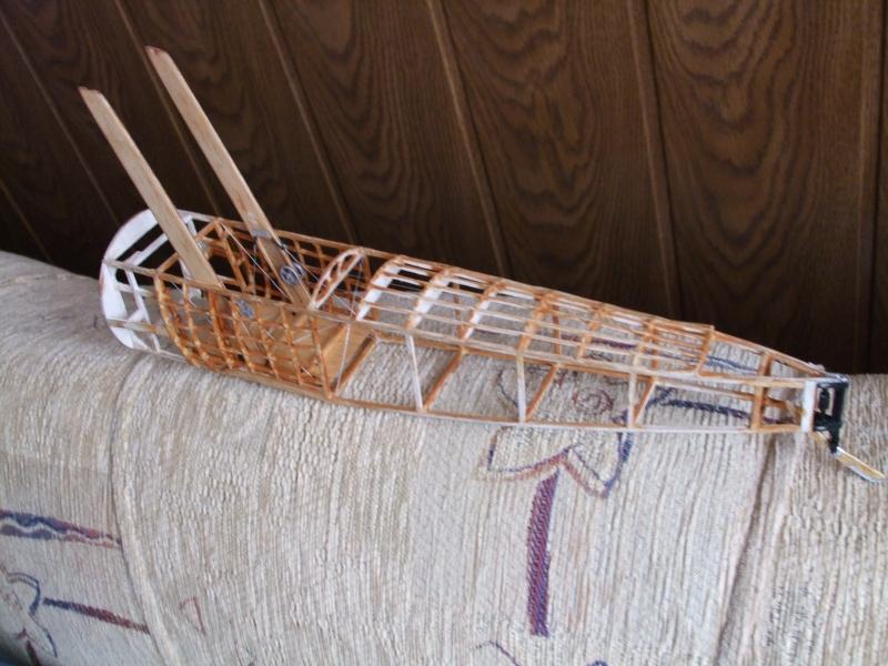

 Witam Jerzy to makietowanie to nie więcej jak 5g dla modelu wszystko robię bardzo lekko.

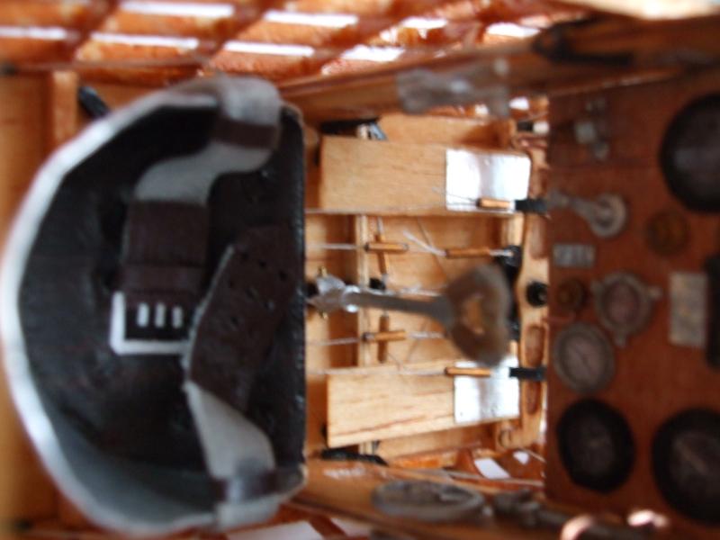

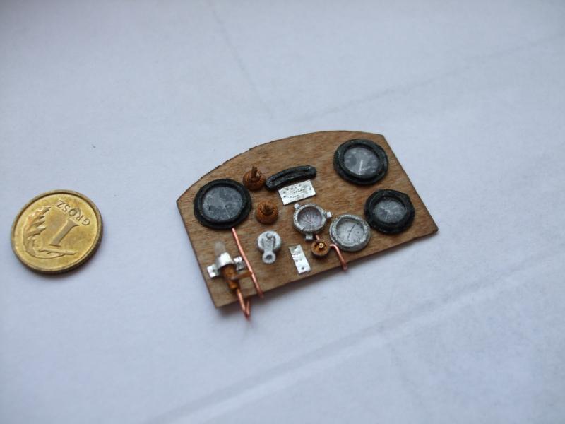

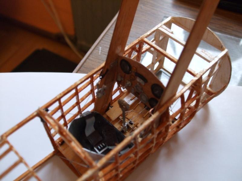

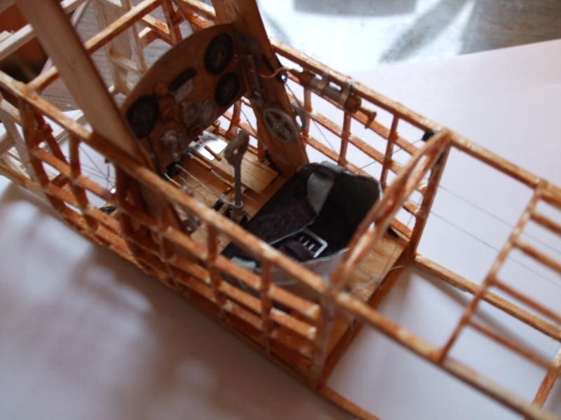

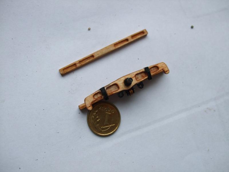

Co do budowy to powstała tablica przyrządów waga 0,5g
          Witam panowie cieszę się że się podoba. Zrobić to to pestka problem jest w tym że to musi być lekkie. Jerzy z tym bakcylem to trafiłeś w 10 wciąga mnie coraz bardziej zostało mi takie zboczenie po szkutnictwie :D
  Decha jest ze sklejki 0,4mm zeszlifowana z tylnej strony do pewnie 0,2mm (ciężar). Zegary to poliestyren przeźroczysty i biały 0,25 i 0,5. Reszta to kawałki blaszek i złotek aluminiowych oraz rurki plastikowe od 1 -3mm. Zegary robiłem następująco najpierw przewierciłem poliestyren 0,5 wiertłami na odpowiednie średnice potem powycinałem z tego pierścienie. Następnie pomalowałem od środka na czarno. Jak wyschły przykleiłem na przeźroczysty pcw wycinając ponownie koła zewnętrzne co dało ten charakterystyczny rowek w koło nie wiem czy na fotce to widać. Malowanie na czarno potem wydrukowane przyrządy na śliskim papierze od spodu. Bardzo jest to maleńkie i trzeba mieć cholerną cierpliwość ;)

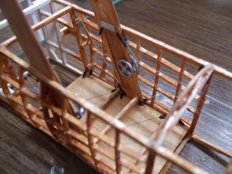

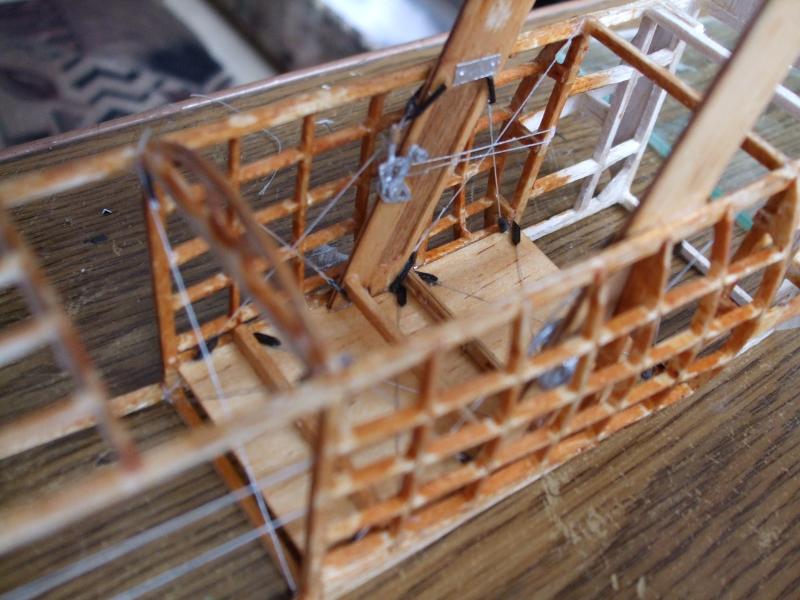

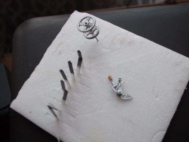

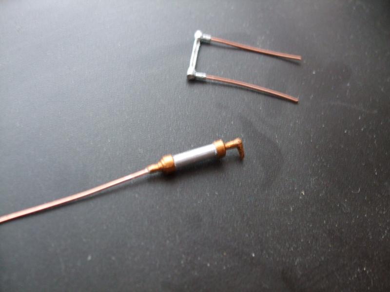

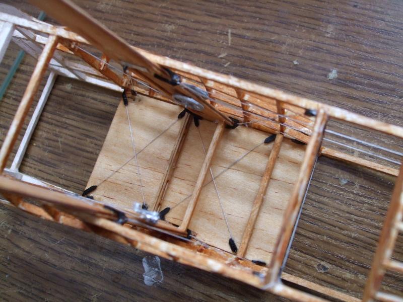

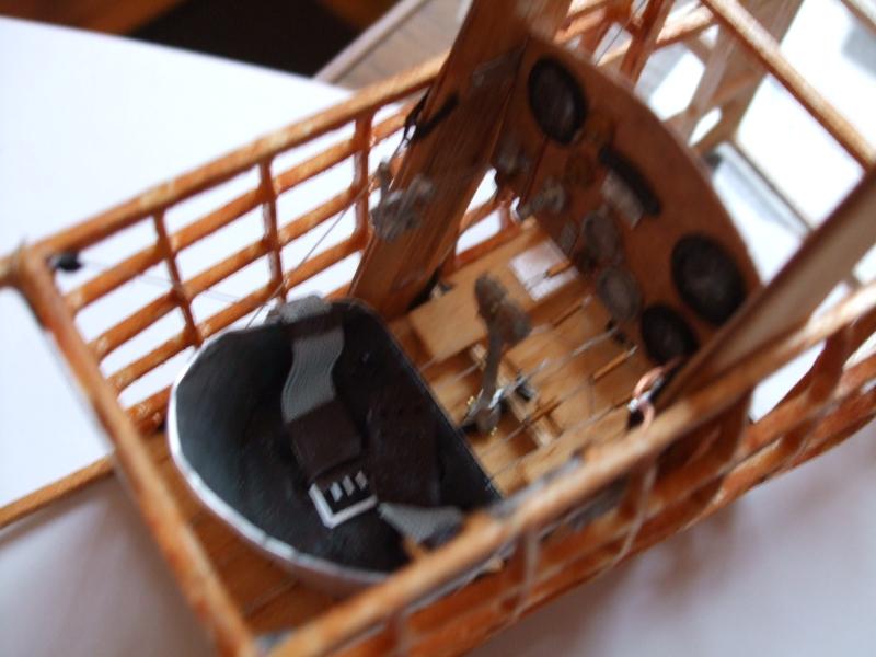

Wracajac do modelu dzisiaj zabrałem się za kabinę musiałem zrobić fałszywe dno żeby mieć gdzie upchać wyposażenie

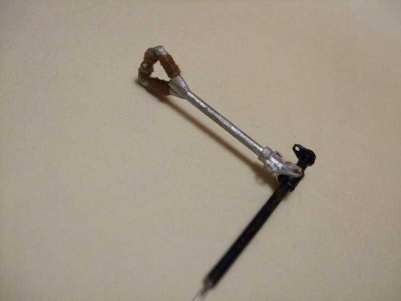

powstał ster i inne pierdołki
na dzisiaj tyle

PS Z czego robisz naciągi i ich mocowania?

Naciągi robię z bardzo mocnej odpornej na rozciąganie nici poliestrowej barwionej na srebrno farbą.Jak ubije model gorycz pewnie wielka ale koszty mniejsze :P

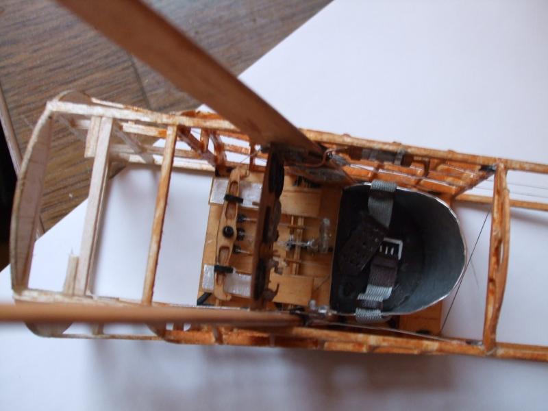

jeszcze pasy i będę miał całe wyposażenie kabiny ta przyjemność w całości kosztowała mnie 4g

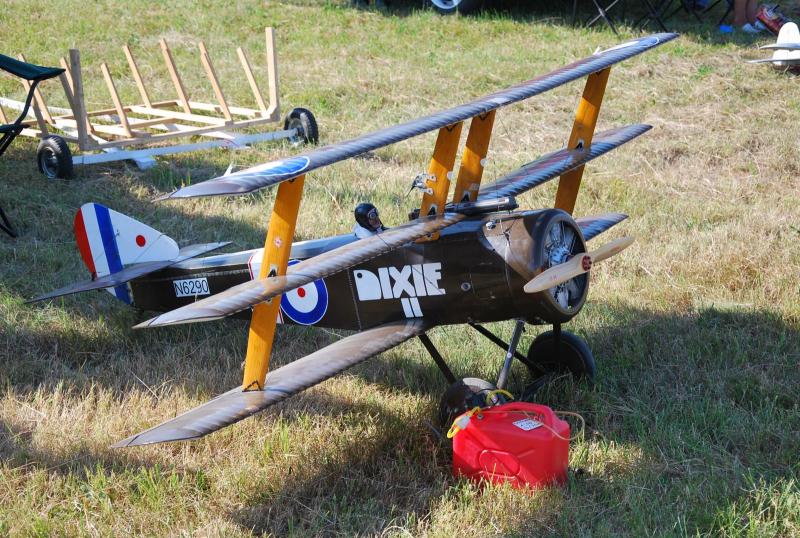

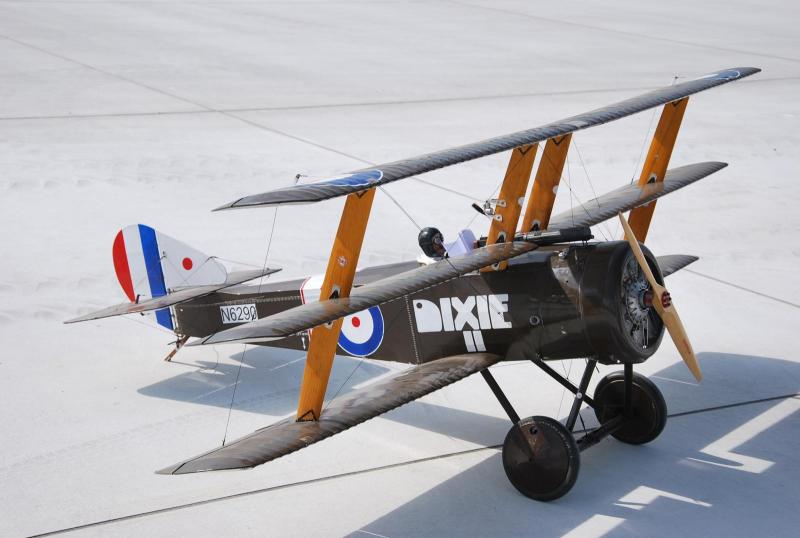

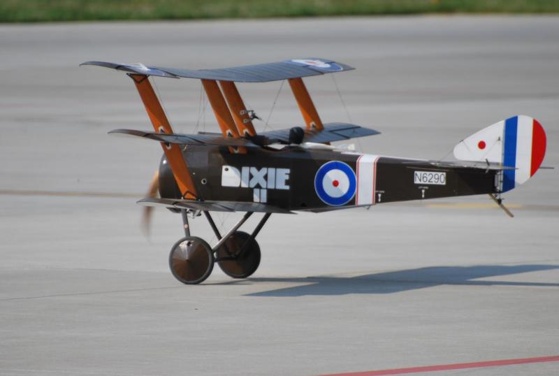

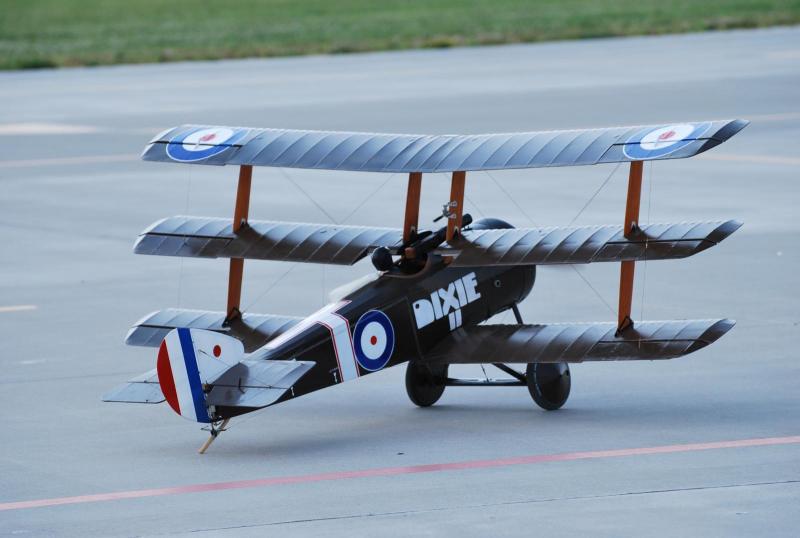

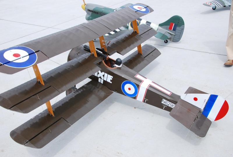

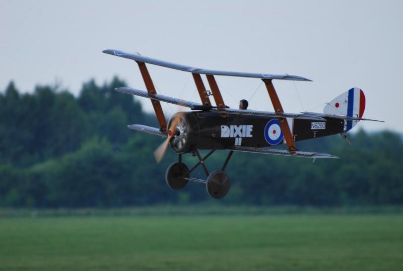

Wiem kto lata troszkę większym Triplanem, na zawodach mówią, że to ładny regał na książki ;)
  Noker wspaniała maszyna chciałbym żeby mój chociaż w połowie był tak kapitalnie wykonany. Napisz o nim coś więcej proszę jaka skala masa startowa.

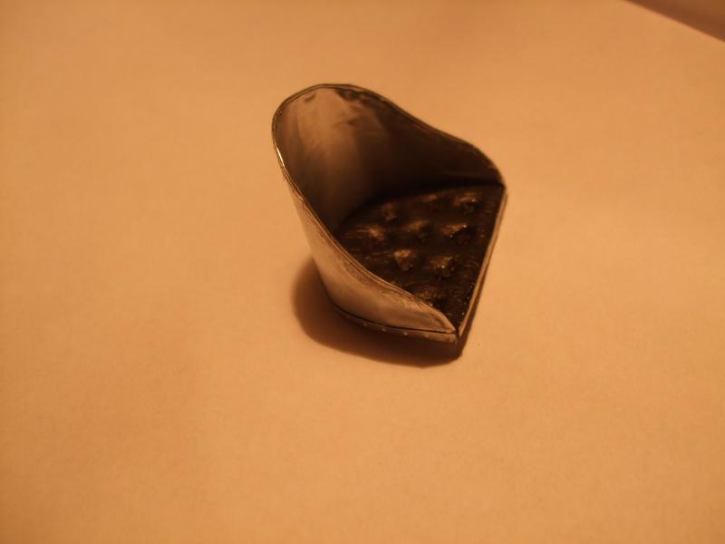

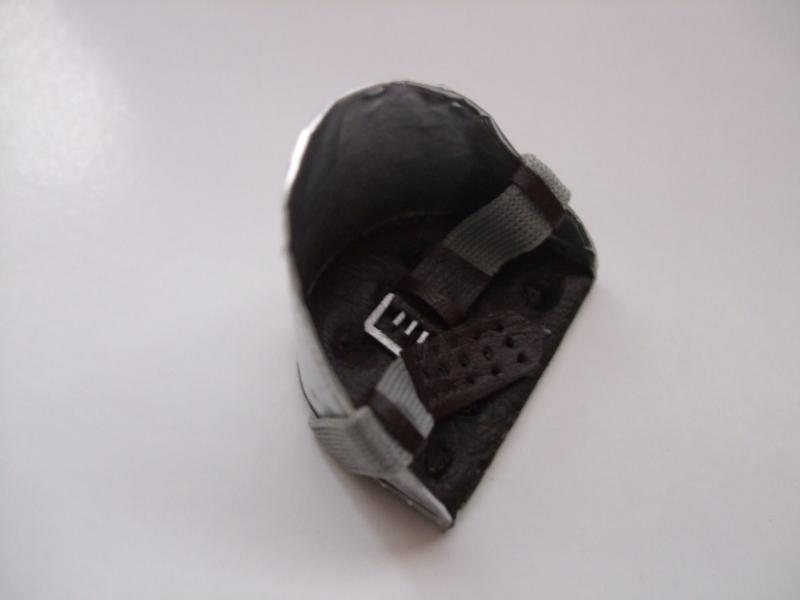

Wracając do mojego zlepku ścinek balsowych wymordowałem wreszcie pasy
No i poskładałem wszysko do kupy
Tera spokojnie można zamykać kokpit
W skrócie: 1:3,5 rozpipętość 2,286m długość 1,637m masa 14,5kg napęd MVVS 58,

Z czego pasy? To szare - co to?.
  Bartek dosłownie z gumki od majtek zepsułem dobre gatki ale chyba warto było :P Wiesław pilota raczej nie będzie ale może pomyślę o tym na końcu, zależy  jak wyjdzie wagowo.

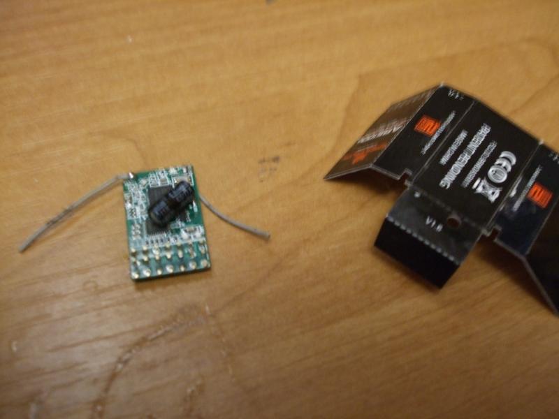

Dzisiaj rozbebeszyłem odbiornik ar6100e z 4g zrobiło się 2 serwa i regiel będa wlutowane na stałe
koszt tego odbiornika to 30 zł zasięg 500m powinien być w sam raz
