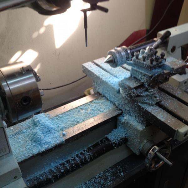

Aby nie dodawać wpisów pod wpisem, dodam do tego już napisanego jeszcze słów kilka. No więc testowałem prawie do teraz tę moją "odkrywczą" koncepcję i nawet nie było by najgorzej, gdyby "myśliciel" umiał jeszcze dobrze toczyć. Tak to szło:

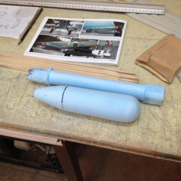

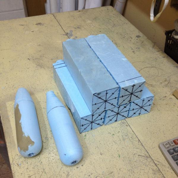

Mały , testowy kawałek nawet, że utoczył się bez większych problemów, więc zabrałem się za zrobienie pierwszej bombki. Też się utoczyła, ale jej tył wyszedł mi zbyt obły, a zejście powinno być proste, stożkowe.
Skoro się prawie dało z tego materiału coś zrobić, więc przygotowałem półfabrykaty i myślałem, że teraz wszystko pójdzie jak z płatka.
Druga bombeczka wyszła wręcz wspaniale, więc tę pierwszą przeznaczyłem do eksperymentów i tak sobie dla hecy potraktowałem ją odrobiną szpachli nitro. Nie idźcie tą drogą przypadkiem! Wyłącznie szpachla dwuskładnikowa.
Przy produkcji drugiej bombki okazało się , że trzeba ją produkować w odwrotnym układzie, tzn. zacząć od stożka, a skończyć na okrągłości jej przodu. Mimo skutecznego podparcia materiału konikiem z obrotowym kłem, jest on jednak stosunkowo wiotki i występują bicia, wykoślawiające oczekiwany kształt.  A co się przy tym całym toczeniu syfu, jako zbędnego dodatku naprodukowało , to tutaj widać efekt po tej pierwszej bombce.

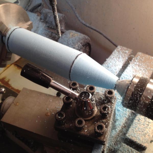

Spędziłem ten weekend na nauce toczenia. Dzisiaj z mej mądrej książki o tokarstwie, dowiedziałem się, że są cztery sposoby/metody toczenia stożków. Wybrałem jeden, tzw. ze skręceniem sań narzędziowych. No i zacząłem stosować w praktyce.
Teraz już wszystkie pozostałe bombeczki musiały wyjść takie same /no , powiedzmy.../ i wyszły.
Tak się wprawiłem, że nawet jeden dodatkowy półprodukt mi został i na razie jest zbędny. Dla jasności podam, że te korpusy w tej chwili mają po 21 cm, po docięciu na wymiar i po obrobieniu końców będą miały równe 20 cm. No i zupełnie nic nie ważą. ;)  Materiał jest mało wdzięczny w obróbce, przy zdejmowaniu grubszej warstwy się zadziera i tylko szpachla może pozwoli na uzyskanie odpowiedniej gładkości. Zamierzam to jakoś zabezpieczyć przed urazami mechanicznymi i myślę o pomalowaniu tego warstwą żywicy. Co Wy na to?

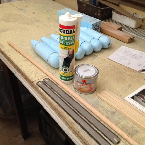

Mam już wszystko, co Marcin mi zarekomendował, a nawet więcej. Wcześniej byłem w centrum miasteczka i w sklepie na Garbarskiej wypatrzyłem dwa rodzaje brzeszczotów. Oba chińskie, ale jeden z nich ma podwójne zastosowanie, bo z jednej strony ma zęby do metalu, a z drugiej do drewna. Drugi był tradycyjny, czyli tylko do metalu, a ponieważ ciąłem takim styropian, to pewnie mi się stępił. ;) Kupiłem oba za całe 3 PLN. Później byłem w Casto, gdzie nabyłem sugerowany lakier do parkietów i ten wypełniacz akrylowy, ale w wersji "Express". Cena taka sama, a powinien szybciej nadawać się do szlifowania. Na dziale z drewnem wypatrzyłem też kołek bukowy fi 12 ryflowany, z którego wymyśliłem sobie, że zrobię zapalniki do bombek.
Tak miała się faktura w stosunku do mego portfela plus te 3 PLN.

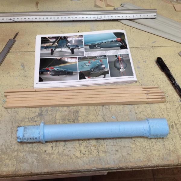

no i zakupione dzisiaj materiały modelarskie:
Teraz jeszcze chwila pracy na chlebek i ew. masełko do niego, a później wezmę się za praktyczne stosowanie powyższego.

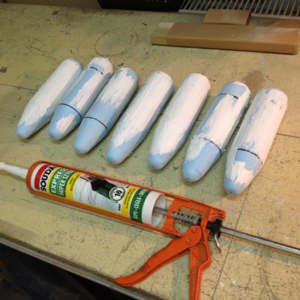

Dopiszę jeszcze dwa zdania. Zaszpachlowałem korpusy, które wcześniej dociąłem na wymiar o zaokrągliłem ich końce. Miał być "express", a schnie i schnie. Tak to jest:
I fajnie. Idę popatrzeć na "Wiadomości" w polskojęzycznej stacji i mam nadzieję, że zobaczę "Człowieka z drabiny",/był z żelaza, był z marmuru, jest z drabiny/ bo dawno go nie widziałem.

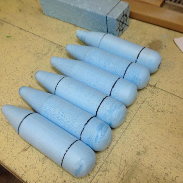

Coś nie mam szczęścia do tych "rozrywkowych urządzeń".  :( Chyba postępując wbrew radom Marcina, kupiłem jednak złą tą szpachlę akrylową, bo nie taką zwykłą, jak mi radził, a kupiłem niby "express", bo myślałem, że zaraz będzie twarda. Guzik prawda. Całą noc bombeczki suszyły się na kaloryferze w temp. ok. 30oC i dzisiaj szpachla nadal była miękka i ciągnęła się pod "szmerglem". Może jakieś inne pomysły i sugestie?
Stwierdziłem też, że stożki, które wytoczyłem są zbyt krótkie i dzisiaj jeszcze raz to przetoczyłem. Jest lepiej, a aby cały ten styrodur odizolować od wszelkich szkodliwych substancji, postanowiłem zagruntować je specjalnym podkładem do styropianu i po położeniu ze trzech warstw wezmę się za dalsze kombinowanie. Tak to teraz schnie:
widać wgnioty od ponownego chwytania materiału w uchwyt maszynki, ale kiedy już znajdę właściwą szpachlę , nie będzie z tym problemu. No i dobrze, że mam tą dodatkową bombeczkę, bo mam na czym eksperymentować.

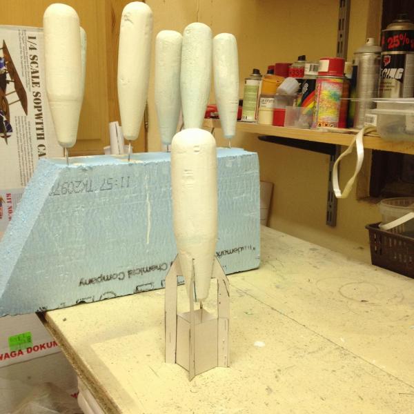

Kurcze, Krzysku! Toż to Ty jesteś mistrz od robienia różnych rzeczy ze styro i co? Masz także takie dołujące doświadczenia? Na kartonie zacząłem rysować usterzenie do tych "pigułek", ale jeszcze się nie poddaję i mam nadzieję, że może to ogarnę.
Styrodur jest dość wymagający w obróbce. Niby miękki, nożykiem można ciąć i paznokciem od biedy, ale jak zaczynasz toczyć lub szlifować papierem, to zaczynają się schody. Jak już chcesz go toczyć, to trzeba bombki "nadziać" na patyk (kołek bukowy, który kupiłeś) i za ten kołek mocować w uchwycie tokarki, podpierając kłem drugą stronę. Unikniesz wtedy takich "pięknych" wgnieceń. Reszta to odpowiednio zaostrzony nóż tokarski i papiery ścierne różnej gradacji. Poza tym, ja zawsze najpierw staram się nadać odpowiedni kształt wycinając element drutem oporowym, aby jak najmniej toczyć lub szlifować. Musisz też pamiętać, że styrodur podczas szlifowania na tokarce nagrzewa się i zaczyna "płynąć"  czyli topić się. Nie wolno zbyt mocno dociskać papieru ściernego. No i z grubsza to wszystko :)

Używałem szpachli akrylowych różnych firm (oprócz Soudala chyba był jeszcze Den Braven, Lakma), z żadną nie miałem takiej jazdy. W zależności od tego jak było ciepło i sucho na warsztacie schły w jakieś 20 - 30 min.
Jeśli masz problem z usunięciem tego niezaschniętego "szpachlowego gluta" - możesz spróbować zmyć go alkoholem.

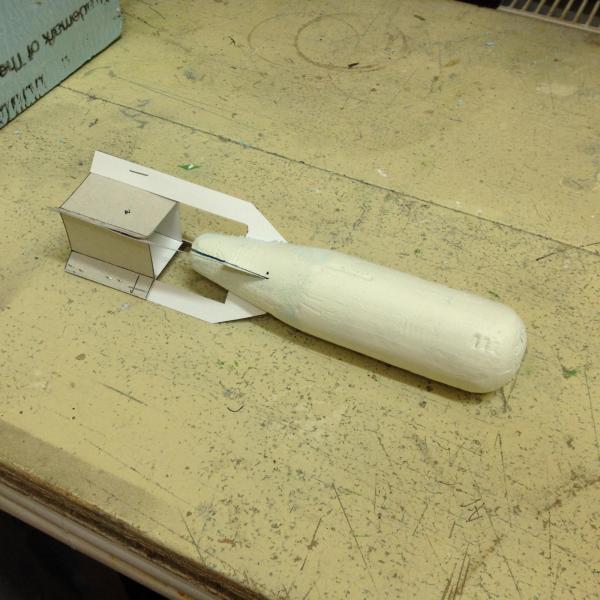

Dzisiaj miałem od rana nieco spokojniejszy zawodowo dzień, więc mogłem usuwać tę nietrafioną szpachlę akrylową. Com się nadziubał, to moje, ale całą usunąłem i mogłem kolejny raz tym gruntem do styro wszystkie korpusy pomalować. Kiedy to sobie schło, za radą i sugestią Kolegi Krzysztofa wróciłem do czasów "MM" i rysowałem sobie usterzenie do "pacynek". Nie pomierzyłem tego akuratnie zbyt dokładnie w MLP i musiałem dobierać wielkość metodą prób i błędów. Za trzecim razem trafiłem i takie coś mi wyszło:
Wszystko gra, tylko materiał jeszcze nie ten. Wiotki karton połapany zszywkami biurowymi, ale to jest to.
Marzyło by mi się zrobienie tego usterzenia /x 6 szt./ z blaszki drukarskiej. I tu znowu zapytanie i prośba. Czy któryś z Kolegów dysponuje arkuszem takiej blaszki i czy byłby skłonny się nim ze mną podzielić? Mam co prawda dwie "zaprzyjaźnione" drukarnie, ale u nich już zupełna nowoczesność i o takich blaszkach zapomnieli... Oczywiście taka pomoc była by z pełną rekompensatą kosztów. No i tak ta bombeczka stała na "upierzeniu" na tle pozostałych , schnących:

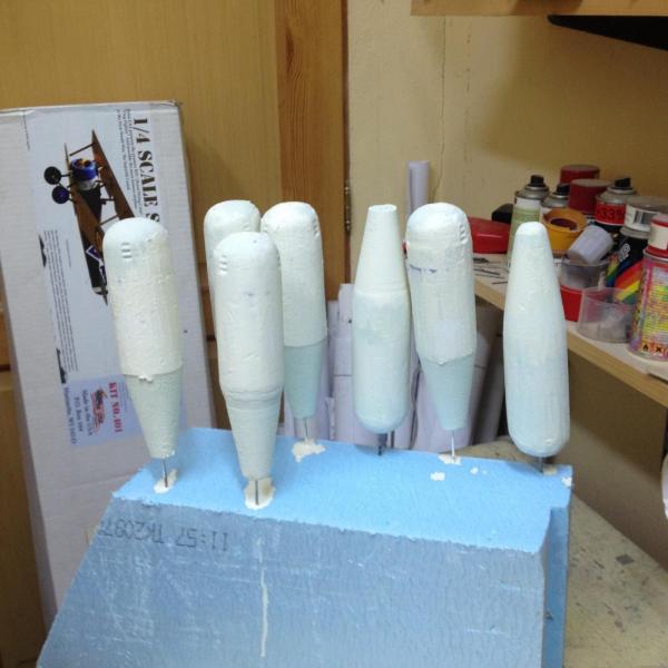

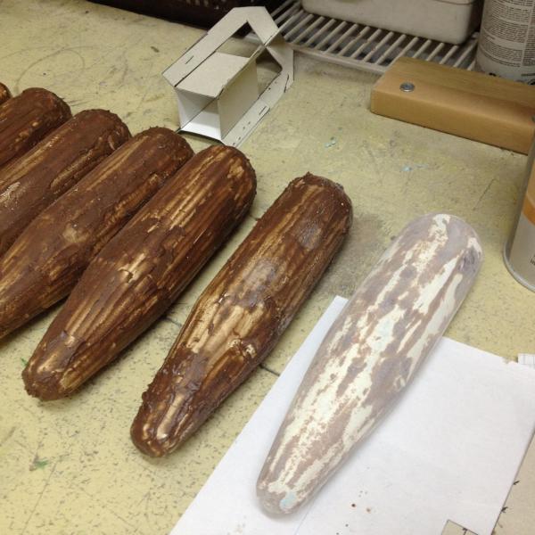

Skoro miałem już bombeczki pomalowane i wyschnięte, a wcześniej pozbawione tej "gumowej" masy akrylowej, to skoro deklarowałem, że tak łatwo się nie poddam temu styropianowi, to i poszedłem za ciosem. Arek w rozmowie telefonicznej sugerował mi, że szpachla dwuskładnikowa położona bezpośrednio na styro też będzie go rozpuszczała. Więc dlatego, aby uniknąć tego efektu, gruntowałem go spec. podkładem, co już pokazałem. Znalazłem też , wg mnie , lepszą szpachlę dwuskładnikową od tej np. z Novola , a taką mianowicie:
Przeznaczona jest do wypełniania ubytków w drewnie, metalu czy kamieniu i w moim przypadku sprawdziła się wyśmienicie.
Utwardzacza nie żałowałem i nawet zbyt szybko zachodziła mi reakcja, ale chciałem mieć pewność, że szybko się utwardzi i będzie nadawała się do szlifowania. Bombeczki pomazane tą szpachlą są bardzo sztywne i troszkę zaczęły ważyć, ale tę wagę łatwo zbić, w przeciwieństwie do tej mojej. osobistej, wynikającej z nadmiernego "bambola"   ;)

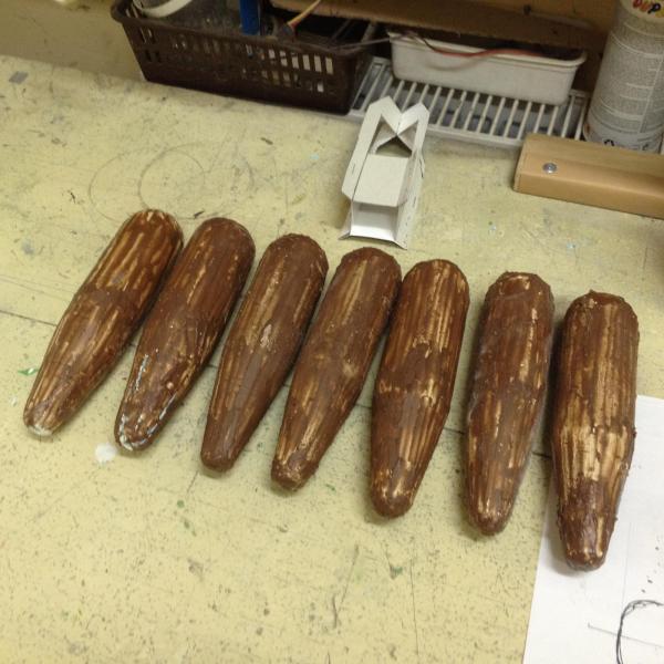

No więc, kiedy szpachla się utwardziła, to zacząłem ją mechanicznie szlifować z takim wstępnym efektem:
Kurzyło się , jak jasna cholerka, ale miałem maseczkę lakierniczą i to mi pomogło. Po tym szlifowaniu, raz jeszcze korpus prysnąłem podkładem i miałem na dzisiaj dosyć. Teraz tylko oszlifować jeszcze 6 szt. i da capo al fine...

Znalazłem pod stołem warsztatowym ulgę w szlifowaniu w postaci lakierniczej szlifierki kątowej, o której istnieniu zupełnie zapomniałem. Dzisiaj dokupiłem gąbkowy krążek rzepowy i 400-ką z dużą łatwością korpusy wygładziłem. Jeszcze raz drobne wgnioty maznę szpachlą i będzie super. Ustaliłem także, iż te blaszki drukarski nadal są używane w druku offsetowym i ponoć mają dwa wymiary grubości. Chociaż tutaj żaden odzew na mą prośbę nie padł, to chyba mam zapewniony już taki arkusik tej blachy i spoko. Miałem też zapytanie /bardzo fachowe i o wiele szczegółów / nt. mojej tokareczki. Zanim jednak znalazłem czas na udzielenie dokładnej odpowiedzi - podziękowano mi za udzielenie wyczerpującej odpowiedzi. Mało spraw czy rzeczy w tym wieku jeszcze mnie dziwi, ale takiej niecierpliwości nijak pojąć nie mogę. Dzisiaj pytanie - wczoraj miałeś panie odpowiedzieć! Tylko ja się liczę, tylko ja jestem najważniejszy i nic innego sie nie liczy. Tyle na dzisiaj. Fotek nie będzie, bo bombki by Wam tak zbrzydły, że jeszcze ktoś mógłby zostać lewakiem-pacyfistą, a tego przecież nikt by nie chciał. ;-)
