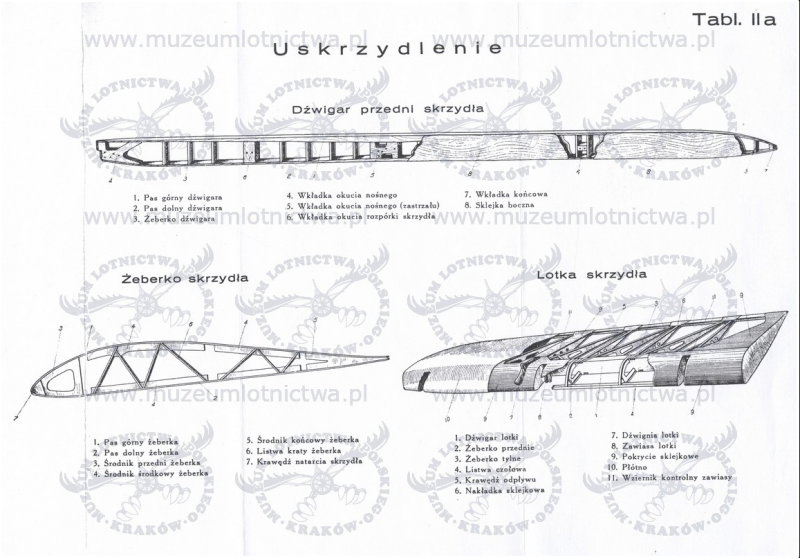

Andrzej Klos Posted January 18, 2017 Share Posted January 18, 2017 Chcilalbym dodac, ze wiele planow modeli RWD8 ma nieprawidlowy profil skrzydla. Orginal mial profil z malym (zerowym??) momentem, czasami nazywanym samostatecznym. Dzieki mniejszemu momentowi statecznik poziomy moze byc mniejszy etc. Zalaczam strone z orginalnej dokumentacji RWD8. A 1 Link to comment Share on other sites More sharing options...
radziu45 Posted January 24, 2017 Share Posted January 24, 2017 Andrzej wszystko się zgadza z profilem i tak było jak widać na fotce Link to comment Share on other sites More sharing options...
