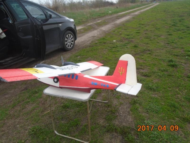

hubert_tata Opublikowano 9 Kwietnia 2017 Opublikowano 9 Kwietnia 2017 Patryk, po ostatnim filmiku mam wrażenie, że to woda w śmigłach przeszkadza w starcie z wody (oceniam to na słuch). Miałem podobny problem z D4 Donald http://pfmrc.eu/index.php?/topic/3529-%C5%82%C3%B3d%C5%BA-lataj%C4%85ca-d4-dawniej-donald-4-video/ Robiłem różne kombinacje, ale dopiero zwiększenie mocy i podniesienie skrzydła pomogło. Model masz fajny, trzeba jeszcze ciut popracować, może coś trochę zmienić, i będzie latał. PS Widzę, że testy robisz nad Zagłęboczem
majula7 Opublikowano 9 Kwietnia 2017 Autor Opublikowano 9 Kwietnia 2017 oczywiscie nad zagleboczem narazie musze zmiejszyc wysokosc plywakow wypornosc badalem juz x4 doloze tez ,,kierownice wody" zabawka jest super lata, laduje i..! teorie kazdy z nas zna czas na praktyke walka bedzie do konca woda w smiglach oczywiscie jest, ale moim zdaniem to rozbryzgi wody powoduja opory

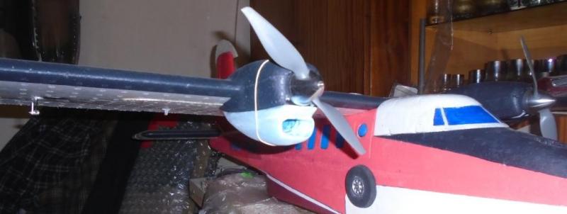

stema Opublikowano 10 Kwietnia 2017 Opublikowano 10 Kwietnia 2017 Mojemu dorobiłem większy ster kierunku bo nie bardzo chciał skręcać z tym powiększonym kadłubem: Dostał też osłony na silniki (Jeszcze nie pomalowane i nie przymocowane): No i trenuje przed oblotem na wodzie :
majula7 Opublikowano 10 Kwietnia 2017 Autor Opublikowano 10 Kwietnia 2017 Kiedy zamierzasz nauczyc go plywac? gdzie masz regulatory, bo jak za silnikami to te otwory w owiewce beda ssaly wode i bedzie zle
