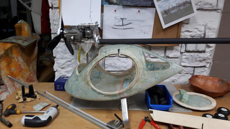

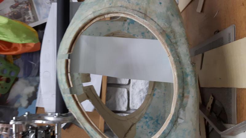

Sprawdzam moje wizje, czy dobrze dobrałem mocowanie w kabinie przechodzące przez przednią szybę.

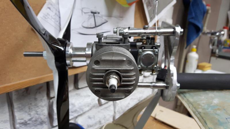

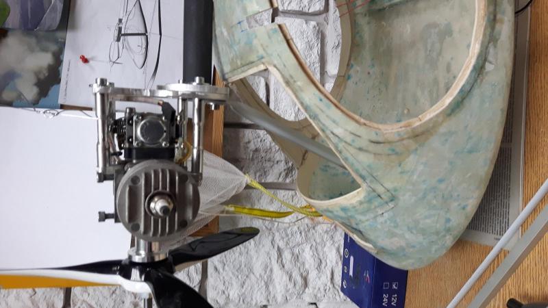

Zawiesiłem silnik na drucie, połączyłem rurką, kawałek sklejki posłuży do dalszej budowy skrzynki, nawet żeberko spinaczem.

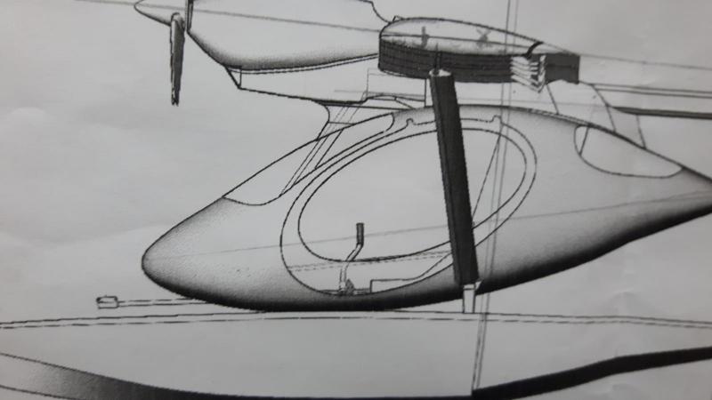

W tle widać na ścianie rysunek, jest podobnie.
Zastosuje po zbudowaniu skrzynki co najmniej dwa punkty podparcia. Jak widać, podwozie na gumce, silnik podwieszony na drucie - upewniam się czy będzie podobne do oryginału.

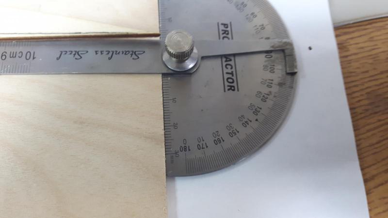

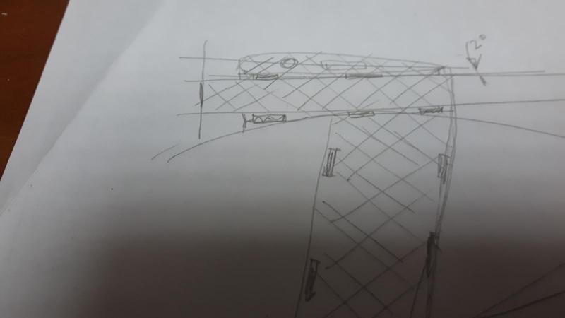

W głowie są coraz bardziej skomplikowane przemyślenia, jak postąpić, jaki kąt wykreslić na kartkach, szukam odpowiedzi w lekturze 2-3 stopnie

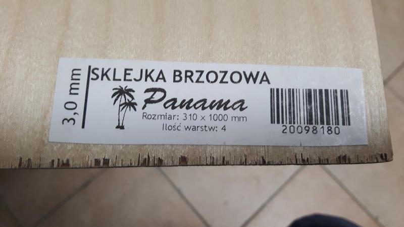

wybór materiału - sklejka 3 mm czy 4 mm? Grubszą będę musiał porzeźbić, decyzja lekka czy twarda? Będzie stanowić skrzynkę zespalającą od góry centropłat z belką carbonową a kabiną pilotów.

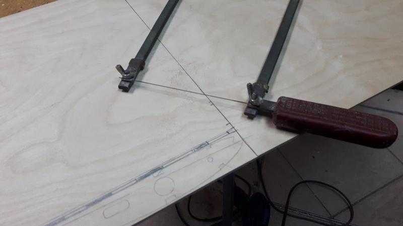

rysunki na sklejce

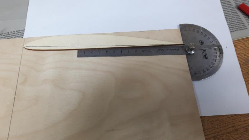

2 stopnie i tu poproszę o poradę. W dłoni piłka

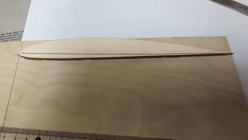

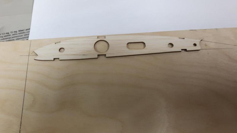

odrysowałem żeberko centropłata.
Jutro reszta wycinanek skrzynki.

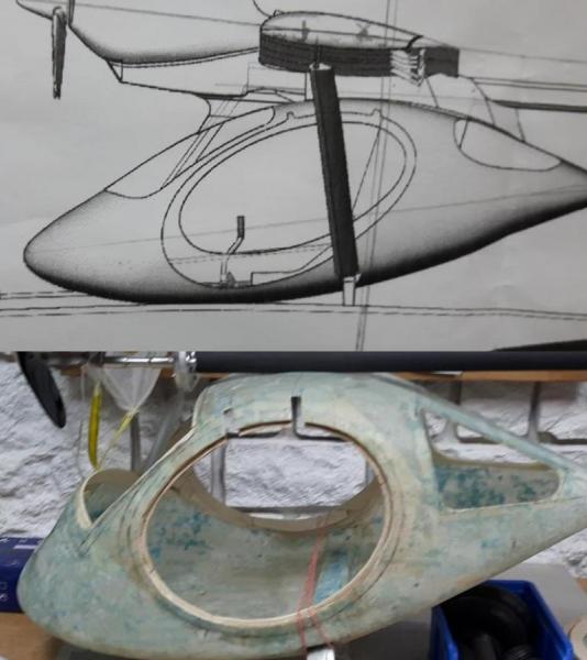

Tak się przypatruję sylwetce powstałego kadłuba i coś mi tu trochę nie pasuje. Napisałeś kolego Marianie, że ma to być makieta, mam więc nadzieję, że masz pełną świadomość co się za tym pojęciem kryje. A skoro jesteś ciekaw uwag co do projektu, to właśnie sylwetka Twojego kadłuba dość znacznie odbiega od oryginału. Mam wrażenie że na szkicach i zdjęciach rzut boczny jest bardziej smukły, szczególnie widać to po drzwiach. Wiem że w tej chwili ta uwaga nie wiele zmieni, bo kadłuba już nie da się "sprasować", ale to tak na przyszłość  ;) . I jeszcze mała uwaga co do pisania postów, bardzo proszę zwracaj uwagę na to co piszesz, bo czasem trudno zrozumieć o co Tobie chodzi np "Głowa są coraz bardziej skomplikowane przemyślenia" a pewnie chodziło o to że  "w głowie są coraz bardziej skomplikowane przemyślenia". Chcąc konstruktywnie pomagać, trzeba mieć jasne i proste pytanie. Nie wystarczy napisać, "2 stopnie i tu poproszę o poradę", bo niby w stosunku do czego te 2 stopnie są? Można się jedynie domyślać, że chodzi o kąt zaklinowania, ale czy o to chodziło? Mimo to podziwiam zapał, chęć tworzenia i stawianie czoła wyzwaniom, jakie daje modelarstwo mimo słusznego już wieku, oby nam się tak chciało. Pozdrawiam i życzę powodzenia w dalszych pracach.

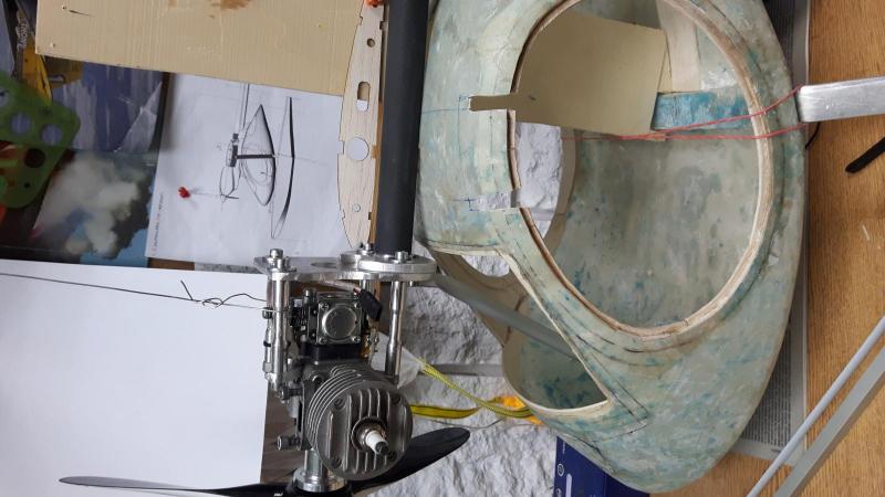

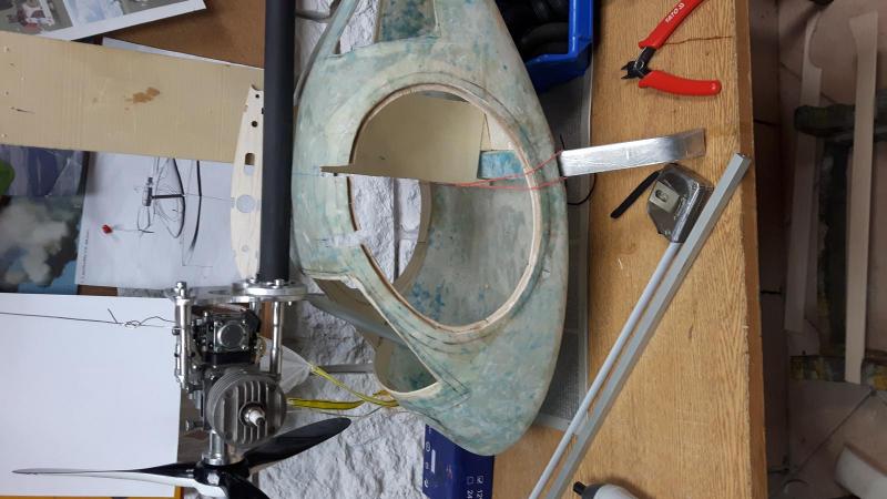

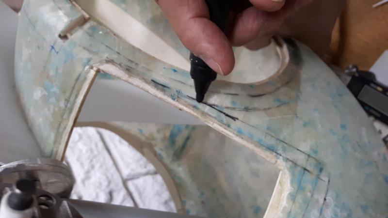

Darku masz słuszną uwagę co do skorupy kabiny, jest ona w trakcie budowy, tu na zdjęciu pokazuje flamastrem co zostanie usunięte. Co do pytania, to jak wspominałeś chodzi o kąt zaklinowania płata, nadal nie wiem jak zrobić? Skłon silnika nie wiele pozwoli, jak to pozostawię.

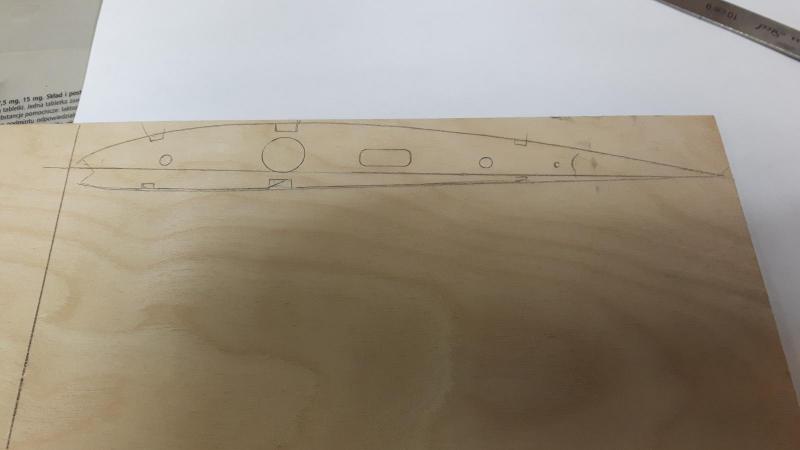

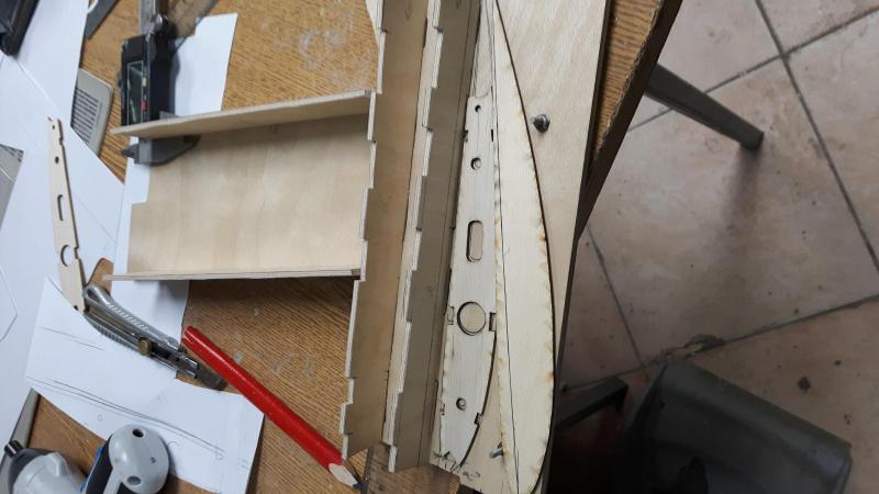

Na karce papieru nanoszę jak wystrugać skrzynkę. Po zajęciach z młodzieżą, tu trochę prywaty, zapraszam na stronkę Modelarnia u Mańka
Powycinam skrzynkę.

Darku masz słuszną uwagę co do skorupy kabiny jest ona w trakcie budowy tu na zdjęciu pokazuje flamastrem co zostanie osunięte. attachicon.gif20170202_110641.jpg
Żebyś się nie wiem co napokazywał tym flamastrem to nic nie pomoże na zawodach w Płocku
Witam Stefan - gęba moja rozbawiona od ucha do ucha, ale to jest miłe, że tu udzieliłeś mi karcącego opisu. Tu muszę w tej kwestii opowiedzieć. Fotografia rzutu bocznego samolotu - moja nie udolna - tak aby zajrzeć do środka. Jak zrobiłem w młodości zdjęcie trupa w trumnie od nóg - buty były większe od głowy, 10 razy, to perspektywa. .. .Zaczynam patrzeć na tą kabinę z Twojej perspektywy. Jak oceniasz to, a zarazem krytyka jest potrzebna. Ostatnie zawody w Płocku dały wiele do myślenia, jednak lubię tą atmosferę. Sławek i inni mnie osobiście mobilizują.
Szkoda, że nikt na to nie zwrócił uwagi wcześniej. :/ Chyba, że się Kolega Marian zaweźmie i zrobi nową wersję.
A jeśli mówimy o zawodach w klasie F4H-P, to taki model i tak zrobi furorę i zostanie doceniony. Tam dominują gotowce.
Witam Bartku i innych tu czytających.Tak naprawdę pracę spowolniłem i czytam" Kodeks Sportowy FAI" co do oceny modeli redukcyjnych, z tego muszę wyciągnąć wnioski. Tak jak w grze, zadzwoniłem do przyjaciela, lekko mnie uspokoił, muszę wiele przemyśleć. Mam pytanie czy te zdjęcia JPG pomoże ktoś z Forum zamienić na wektory? Pytałem o kąt zaklinowania skrzydła, dość na pewno mało wyraźnie - to prawda. Budując skrzynkę narysowałem 2 stopnie.

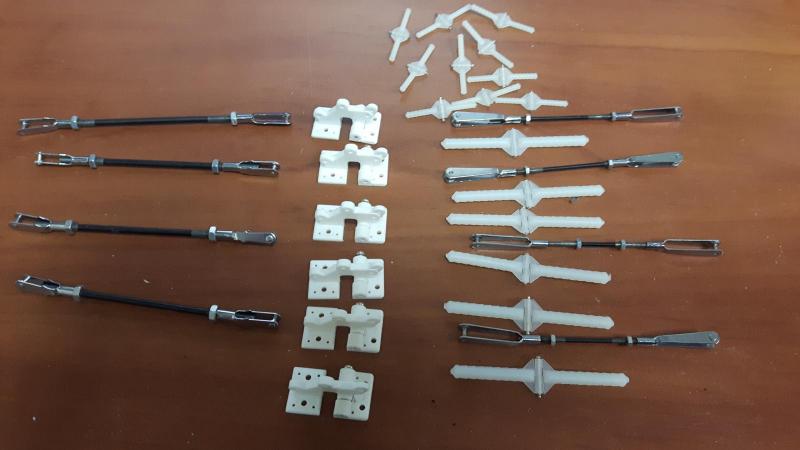

Dzisiaj w Riku zakupiłem zawiasy
klpapy i lotki, jak i do steru wysokości jak i kierunku - poproszę o opinie. Przeróbka samego tłumika - to będzie majstersztyk, mam wsparcie od Stasia, wspominał o jakimś kolanku - zobaczę co wymyśli.

Bartek jak dobrze się uda zmienię kabinę. Dosłownie wiozłem sobie krytyczną kpinę Stefana. Po pokrzepienia Macieja rozpatruje zbudowanie nowej kabiny.Wysłałem pismo do konstruktora o podanie wymiarów na podstawie tego co obecnie dokonałem, czekam na pomoc i opinie.Kabina ma byś wykonana z ABS-u lub PLA  rysunki kreśli Emil . Nie wiem jak to wyjdzie wagowo? Bandyr  odwiedził mnie w modelarni widział jak nadal wycinam.Prace idą powoli ale do przodu nadal. Fotki pokazać w tym tygodniu.

Ponadto pamięć jak odbywa się ocena szczegółów modelu na zawodach (widziałem, że obecnie nie jest już tak rygorystycznie jak kiedyś) natychmiast znalazła odniesienie do Twojej kabiny, a zatem szans modelu w rywalizacji.
Ot i tyle.
Stefan tak ma być? z tym pytaniem zadaje nie tylko sobie i innym co obserwują.Narysować z tych zdjęć jest naprawdę nie łatwo.Dziś miałem jak i jutro mam zajęcia z młodymi 11-14 latkami czytającymi pytają dlaczego ja nie piszę o swoich sukcesach tłumacze że to nie tu.Nie wielu modele są w muzeach co latały w zawodach na prośbę ich tu zamieszczam. Se5a Muzeum Narodowe zakupiło wykonane z EPP

Stefan tak ma być?
Akurat z tego zdjęcia to coś widać.
Wytnij z planu rzut kabiny z boku i z przodu, naklej na styrodur i obrób "na kształt".
Ot co.
