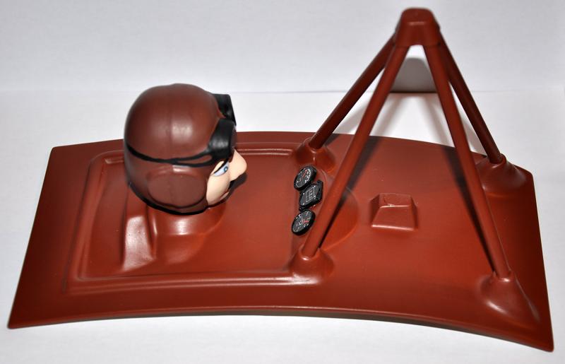

Pioterek Opublikowano 10 Lutego 2017 Autor Opublikowano 10 Lutego 2017 Kokpit zakończony. Mocowanie karabinu będzie zrealizowane na magnesach.

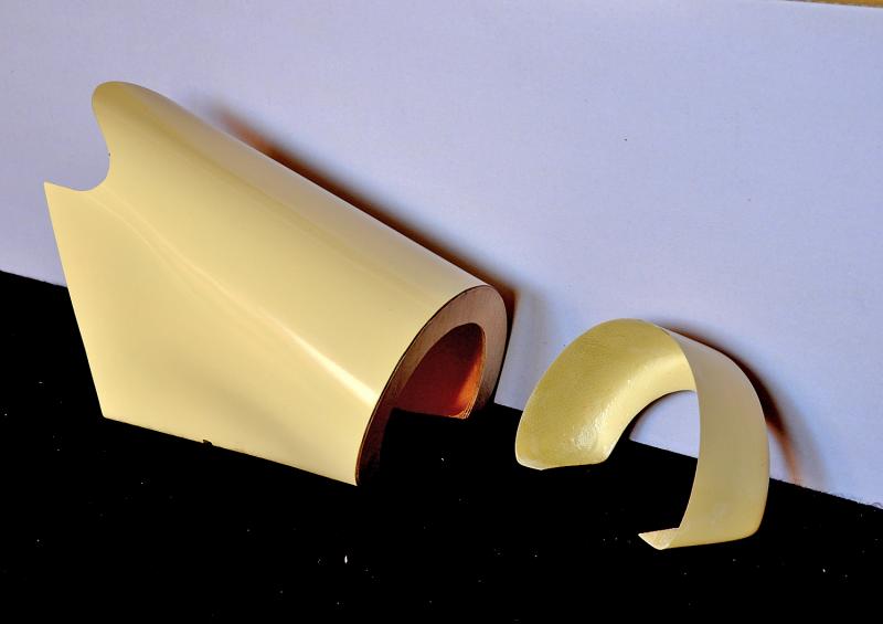

Pioterek Opublikowano 11 Lutego 2017 Autor Opublikowano 11 Lutego 2017 Przycięta o 50 mm maska modelu. Powód tego zabiegu to zbyt mocne przednie wyważenie modelu a przy okazji optyczne skrócenie maski zgodnie z inspiracją Fokera Eindekera.

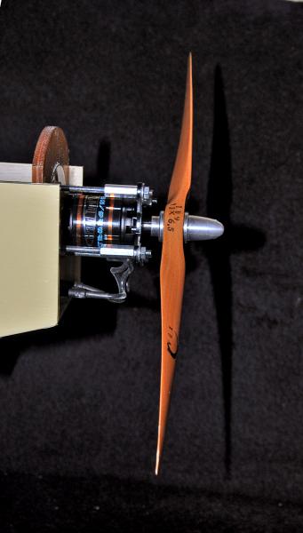

Pioterek Opublikowano 11 Lutego 2017 Autor Opublikowano 11 Lutego 2017 Silnik w końcu zajął swoje docelowe położenie:

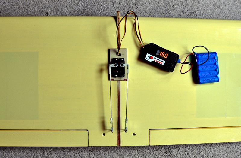

Pioterek Opublikowano 12 Lutego 2017 Autor Opublikowano 12 Lutego 2017 Napęd lotek: Wykorzystałem elementy fabryczne trochę tylko poszerzając otwór pod dwa serwa HS 82MG
