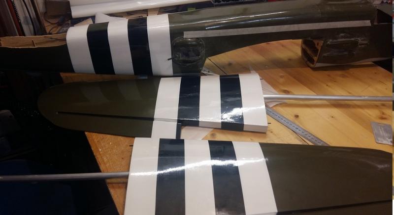

Pokaże dlaczego to tak długo trwa.

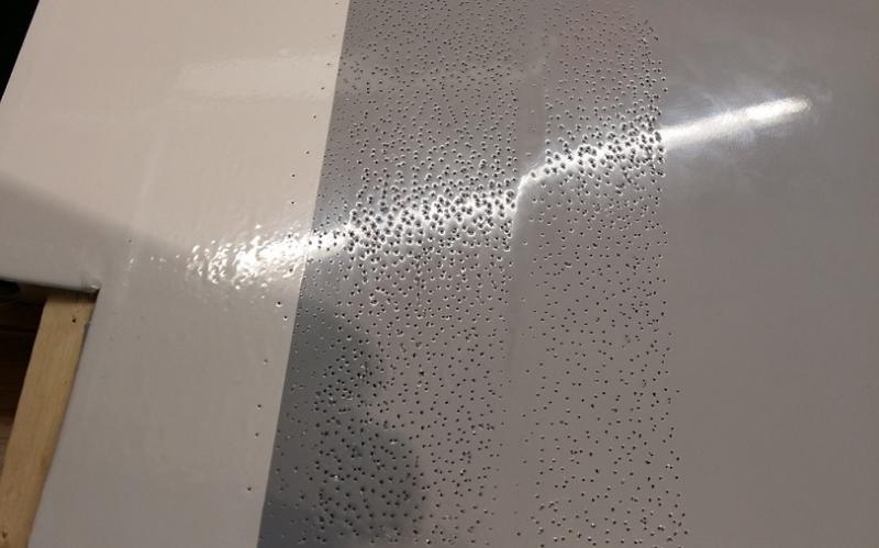

Najpierw narobiłem miliony dziurek w szarej foli na spodzie skrzydeł:
A dziurki po to , że wymyśliłem sobie malowanie w barwach inwazyjnych. :)

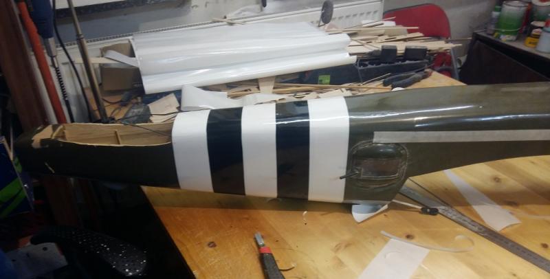

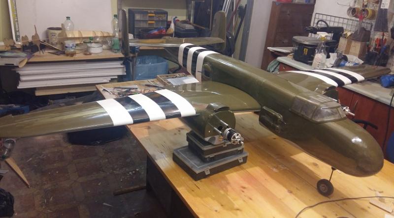

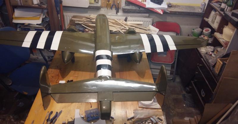

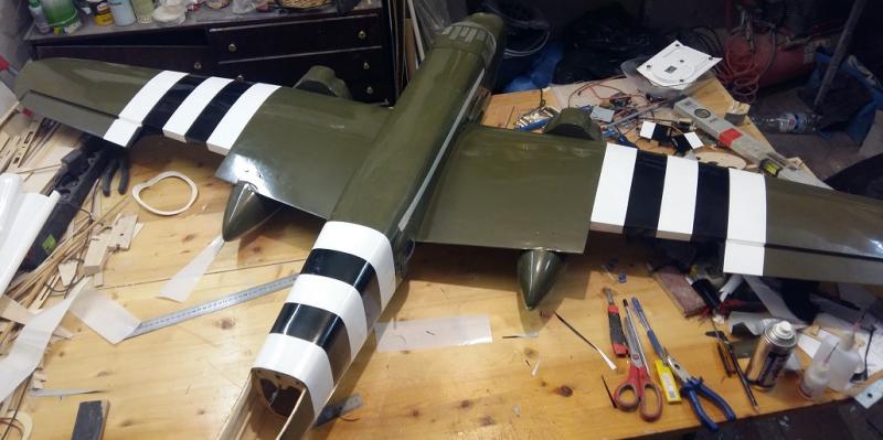

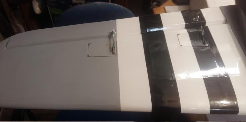

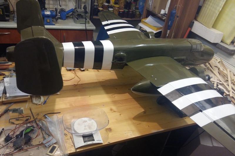

Wracając do tych biało - czarnych pasków to strasznie dużo było zabawy , żeby to okleić folią. Farbami obleciał bym całość w jedno popołudnie. A folią na tych łukach prawdziwa mordęga , jak z prostokątnych pasków uzyskać na obłościach kadłuba w kształcie stożków uzyskać prostokątne powierzchnie.
A wyszło mi to tak :
Obdarcie kadłuba z szarej i zielonej folii w miejscu gdzie będą pasy biało czarne.
A tak kadłub wygląda po oklejeniu
A tak wygląda to całość (bez klap jeszcze)
Na szybko złożone do zdjęcia

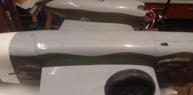

Wracając do balsowego B-25 to powoli podstawowe prace budowlane zbliżają się do końca.
Podwozie zamontowane, silniki też, no i najwięcej czasu zajęło mi wklejenie sterów.
Po pierwsze wymierzyć dokładnie,żeby nie było krzywo, a potem odpowiednio mocno wkleić :)
Potem zrobiłem tylną klapkę inspekcyjną, dzięki której mam dostęp do popychacza steru wysokości oraz przejście kadłub ster wysokości.
Z grubszych robót zostało mi zrobić mocowanie centropłatu do kadłuba, dopasować i przykleić maskownice gondoli od góry skrzydła i na koniec zrobić miejsce na baterie, mam nadzieje , że w gondolach. Zobaczymy jak się wyważy.
Połączenie kadłuba i sterów oraz klapka:
model od tyłu:
i z boku:
i prawie z przodu:

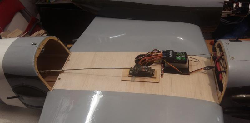

Pierwsza sprawa to założyłem serwa oraz odbiornik.
Sama elektronika jest banalna, zero wzmacniaczy rozdzielaczy itp.
Wszystkie kabelki zbiegają się do odbiornika, a z jednego regla będzie zasilanie z beca.
Wygląda to śmiesznie bo niemal nie ma niczego :)

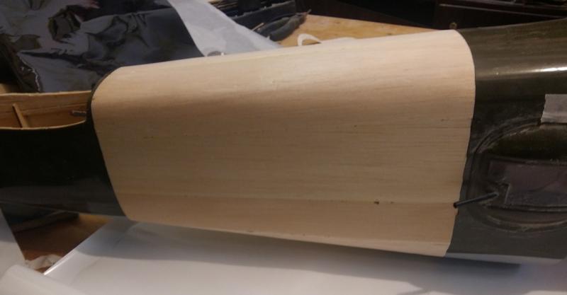

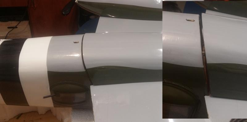

Potem zabrałem się za to co spierniczył Hangar9, mianowicie dolna pokrywa kadłuba była za krótka o jakieś 4-5mm.
Wyglądało to ohydnie, czarna szpara strasznie rzucała się w oczy.
Więc wziąłem pokrywę za końce , mocno naciągnąłem i jest na wymiar, trochę balsa trzeszczała jak ciągnąłem ;)
Tak to wyglądało oryginalnie :
A tak wygląda teraz :

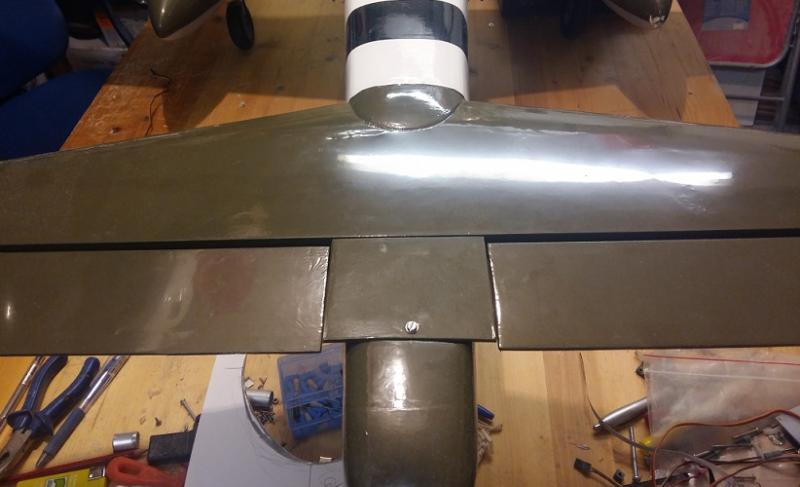

Z uzbrojeniem lotek i klap poszło szybko, skorzystałem z oryginalnych popychaczy , tylko je skróciłem na wymiar.

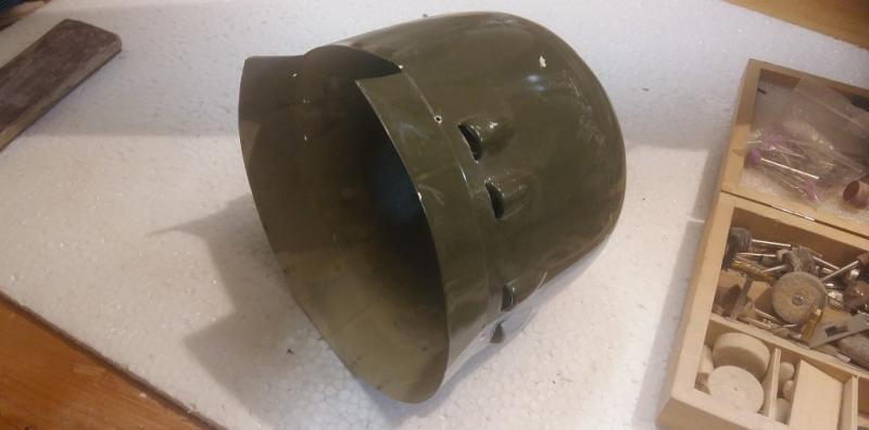

Potem w ramach walki z nudą  w masce silnika wyciąłem otwory od chłodzenia, oryginalnie były pełne , ale dreamel potrafi z takimi rzeczami zdziałać cuda:
