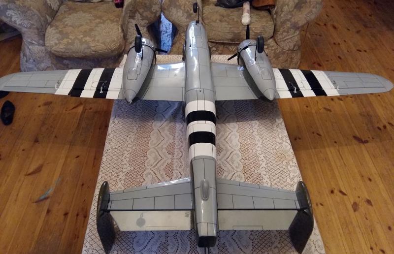

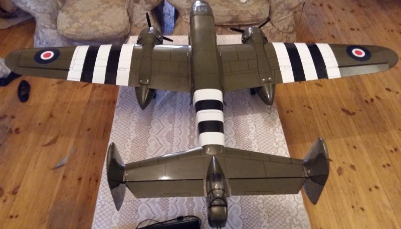

Szachownica do poprawy!
Przy okazji, nie mogę się zdecydować co z robić z wieżyczką górnego strzelca.
Ta wytłoczka wygląda tak kichowo , jak jakaś zabawkowa.
Mi nie pasuje za bardzo di modelu.
A wam?

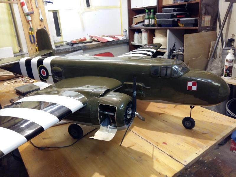

2 wersje położenia wieżyczki i 1 bez wieżyczki.
Która pasuje najlepiej?
1.)
2.)
3.)
Faktycznie - pusta wieżyczka wygląda nie teges. Nie mógłbyś wyposażyć jej w strzelca i jakieś karabiny?
Tak samo nos jest obecnie strasznie goły - trzeba by dodać jakieś słomko-karabiny.
Czytając za Wikipedią w RAF latały wersje C i D więc z wieżyczką jak w wersji 3.

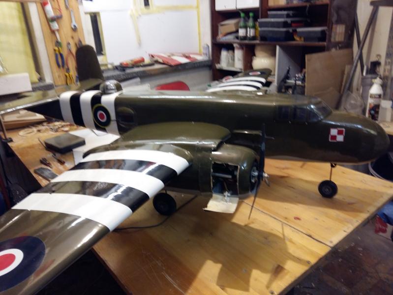

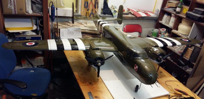

Poniżej z wieżyczką tym razem.
To i tak są drobne szczegóły. Nie pisałeś ani razu, że to ma być super makieta więc wszystko jest OK. Odwaliłeś kawał dobrej roboty i tyle. Mam - nie tylko ja - nadzieję, że model będzie tak samo dobrze latał jak wygląda ;).

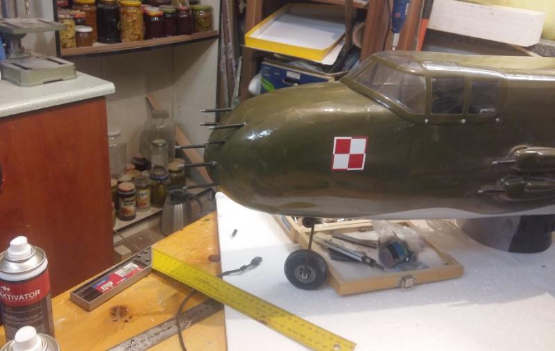

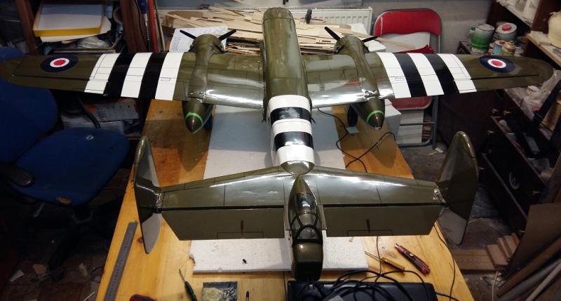

Ponieważ ciągle nie ma regulatorów, Chińczyk z Niderlandów przysnął chyba, to zabrałem się za upiększanie modelu.
Najpierw dorobiłem brakujące karabinki na modelu (odpadły, wyłamały się).
Potem dorobiłem nowe na nosie samolotu.
Te karabinki na ogonie jaki i na nosie są elastyczne, to znaczy przy samym kadłubie jest przecięty wkład z plastiku , tak że karabinek wygląda na sztywny jak pozostałe , ale termokurczka pozwala mu się wyginać w razie jakiegoś niespodziewanego uderzenia ręką czy innego wypadku losowego np.podczas transportu. Poprzednio na ogonie były wklejone na sztywno i bardzo szybko zaginęły w akcji. Po za tym na nosie jest ich sporo i myślę, że w razie czego rozwaliły by cały nos bo tam tylko balsa 1,5mm jest na poszyciu i nie ma żadnych klocków.

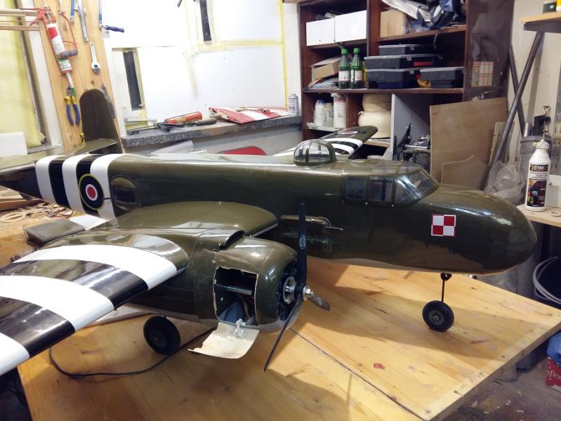

Potem zacząłem się bawić tylną kabinką jakby pasowała do modelu.
Przymierzałem , docinałem, sprawdzałem , aż w końcu przykręciłem i tak już zostanie.

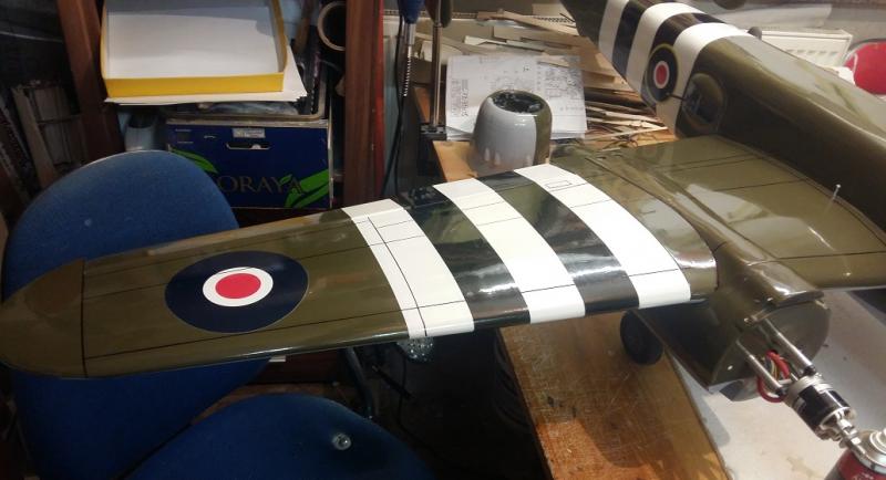

Następnie z nudów zabrałem się za rysowanie linii podziałów.
Na razie zrobiłem górę, dziś wezmę się za dolną część modelu.
Kupiłem sobie flamaster do folii i okazał się faktycznie do folii. Niczym nie idzie go zmyć.
nie rusza go rozpuszczalnik benzynowy, a nitro ledwo ledwo , trzeba sporo się napocić żeby go zmył.
Więc wszelkie malowania są pierwsze i ostateczne. nie ma poprawek :)
Co prawda, przez przypadek, odkryłem , że mój przyspieszacz z Yuki Model rozpuszcza ten flamaster , ale też nie do końca , bo na folii zostaje ślad ciemniejszego odcienia, który za bardzo nie da się usunąć. :(
To dlatego, ze przyspieszacz ma w sobie aceton.
Sprawdzę wieczorem i alkohol i aceton, z tym , że aceton nie za bardzo wchodzi w grę , bo zdejmie farbę z wytłoczek i gondoli, ale przynajmniej może na folii będzie mniej stresu. No i parę miejsc bym poprawił, bo spierniczyłem , czego na zdjęciach nie widać.
W sumie na zdjęciach niewiele widać bo wszystko się odbija, spróbuje zrobić zdjęcie w innym świetle.
Zacznij od denaturatu.
Większość tych pisaków permanentnych jest na bazie alkoholu.
Właściwie to za wyjątkiem kilku metalicznych, nie spotkałem się z  markerem, z którego zmyciem nie poradziła by sobie dykta lub IPA.
Przy oklejaniu wszystkie zaznaczenia robię markerami, bo nie wgniatają folii i zmywają się bez śladu.
Dziękuje panowie za pomoc, a szczególnie Marcinowi, denaturat rozwiązał na tyle problem , że dalej malowanie idzie bezstresowo.
Nadal uważam aby nie robić błędów, bo i tak trochę zabawy jest z czyszczeniem mazaka, ale już mi się przynajmniej ręce nie trzęsą :)

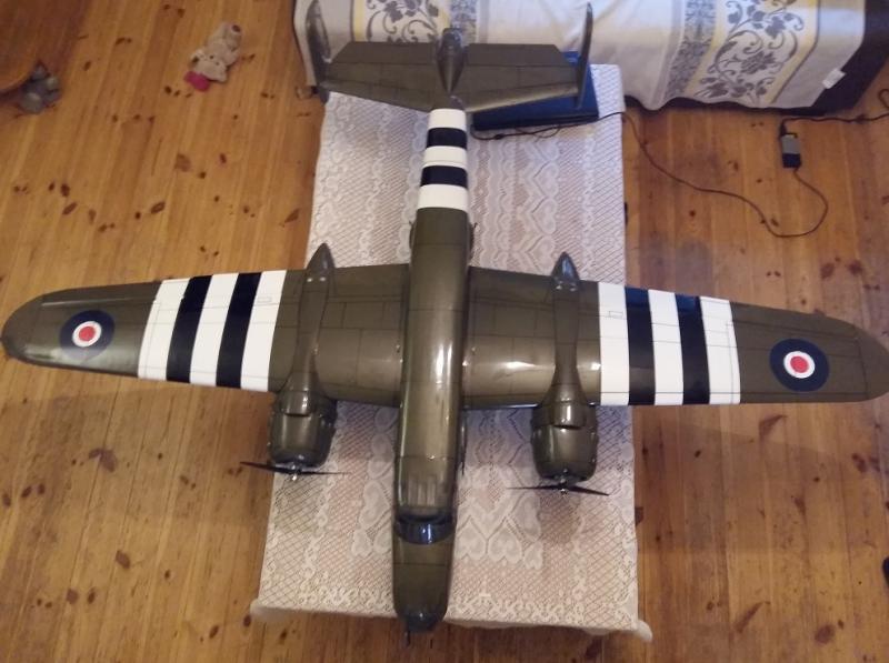

Skończyłem robić linie podziałów.
Zostało mi nakleić czerwone litery i to koniec udowy B-25.
No chyba , że zrobię jednak zrzucanie bomb .
No i czekanie na regulatory , może w końcu przyjdą ???
