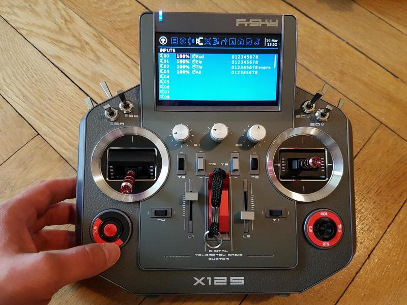

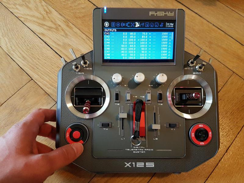

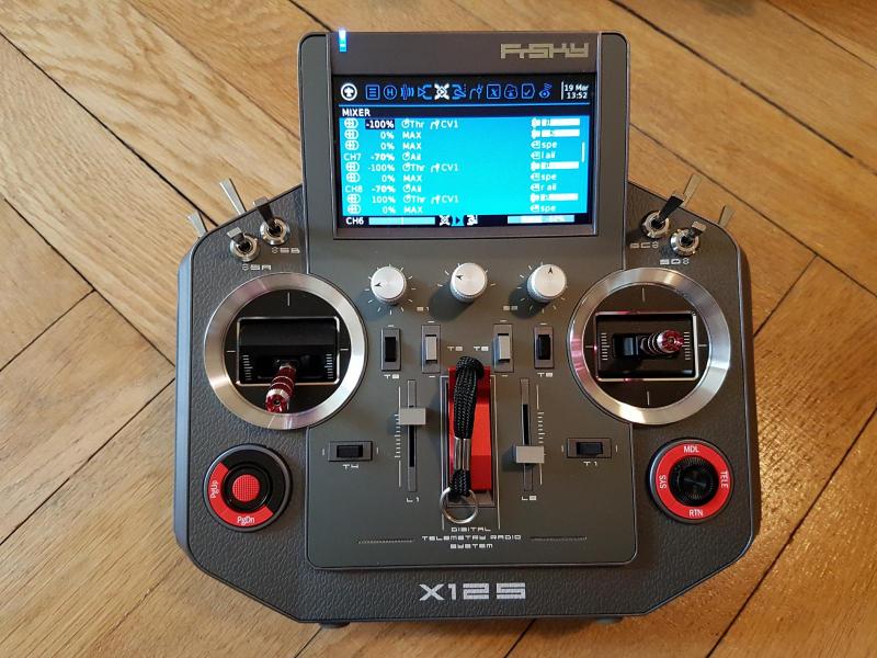

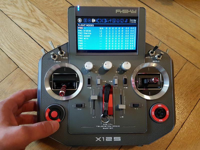

wiesniak Opublikowano 19 Lutego 2017 Autor Opublikowano 19 Lutego 2017 Czesc Chlopaki. Jestem poczatkującym modelarzem i oprócz tej aparatury znam jeszcze jedna, Turnigy 9XR PRO. W związku z tym jestem w stanie dokonać tylko porównanie do 9XR PRO co z założenia jest troche nie fer, bo to zupełnie inne półki cenowe. Na tą aparature długo oczekiwałem. Z trzech powodów. Szukalem jakiejś porządnej ale nadal budżetowej aparatury, dzialającej na OpenTX. 9XR PRO nigdy mnie nie zawiodło. Ale jego taniość czuć w środku mocno. Taki tańszy Taranis. Horus zapowiadał się jako porządna aparatura działająca pod kontrolą OpenTX. Drugi powód to drążki oparte o czujniki halla. Klasyczne drążki oparte na potencjometrach muszą po jakimś czasie zawieść. Takie oparte o czujniki halla mam wrażenie że będą nieśmiertelne. Tam po prostu nie ma się co zepsuć. No chyba że łożyska sie rozlecą. Marna szansa. Trzeci powód to przywiazanie do FRSKY, już posiadam kilka ich odbiorników, wiec generalnie chcialem cos bedzie z nimi działać. Odbiorniki serii D mają najtanszą opcje telemetrii (ktorej w serii X chyba brak niestety) czyli wejśćie analogowe. Ktore za darmo można wykorzystac na pomiar napięcia pakietu, bez kupowania czegokolwiek. Czekałem, czekałem, dzwoniłem dwa razy do 77hobby gdzie mówiono że będzie za max dwa tygodnie, a miesiąc później to samo. Cena w 77hobby była nie znana. Potem niemal równolegle pojawila sie ta aparatura w 77hobby (2666 PLN) i HK EU (498 USD). Uznałem że 700 PLN różnicy to o wiele za dużo i zamowiłem w HK. Po rozpakowaniu od razu przystapilem do instalacji OpenTX'a. Poszlo to w miare gładko, wiec przeniosłem na próbę konfiguracje modelu Heron z 9XR PRO (dzialającej pod kontrolą OpenTX). Myślę że osoby nie zapoznane z OpenTX mogą doznać szoku. Jak to przenieść model z 9XR PRO do Horus'a ? Trwało to 5 minut (a model programowalem oryginalnie z aparatury z pół dnia), i przeniesione zostały nawet trymy. Jedyne co sie zmienilo to obłożenie przełączników, w Horusie jest wiecej 3 pozycyjnych i to spowodowało różnice. Nazajutrz apke "oblatalem", dziala w porzadku. Ogólnie ponieważ używam OpenTX'a to zobaczyłem wszystko to co już znalem, tylko w ladniejszej oprawie. Ja programuje modele bezpośrednio z apki, na Horusie w porównaniu z 9XR PRO robi się to 2 razy szybciej i 3 razy wygodniej. Jeśli chodzi o drążki, to nie umiem ich jakoś bardzo porównać. Na 9XR PRO po wymianie drążków na te z Taranisa, latało mi się już naprawde dobrze jak na moje amatorskie latanie. Te w Horusie są takie że jakoś tak czuć że masz do czynienia z metalem a nie z plastikiem. Oprócz tego są znacznie "twardsze", co dla mnie jest lepsze bo bardziej wyczuwam jak daleko jestem od centrum. Czy są bardziej precyzyjne nie umiem powiedziec, bo wiecie, latam dwoma piankami a moja precyzja jest taka ze staram sie wyladowac w zasiegu wzroku. Drązki mi w tym w kazdym badz razie nie przeszkadzaja. Te oryginalne z 9XR PRO byly kiepskie(czesto nie centrowaly sie dobrze), ale te z Taranisa byly na tyle w porzadku, że teraz nie czuje jakiejś diametralnej różnicy. Mam wrażenie że są fajniejsze, ale nie mam wrażenia że dzialają lepiej. Za to jak wspomnialem, powinny być długowieczne. W dniu 15.02.2017 o 15:14, BartekSz napisał: I jak jakieś info o tej aparaturze? Czy można ją wygodnie obsługiwać kciukami czy to raczej pulpitówka? Ja latam kciukami, lata mi się bardzo dobrze. To co mi przeszkadzało troszkę na początku to inna pozycja trymerów niż ta do ktorej byłem przyzwyczajony. Nadal czasem musze spojrzeć na radio zeby odpowiedni znaleźć. Jeśli są jakieś pytania, to prosze zadawać. 1

wiesniak Opublikowano 20 Lutego 2017 Autor Opublikowano 20 Lutego 2017 W dniu 20.02.2017 o 12:12, BartekSz napisał: To mnie zaskoczyłeś że bez problemu kciukami, ale aparatura wydaje się dość duża i ciężka, pewnie bez smyczy lekko nie jest? Co do kciuków, Tyle mogę przekazać :-). Dużo się mówi o tym że Horus duży i cieżki, ale nie wydaje mi się ani cieżki a wielkosc mi wpadła w gust. Jest większy od 9xr, ale w sumie nie wiele. Jak biorę go do ręki to też nie wydaje mi się żeby trzymanie go w rękach mogło sprawiać problem, ale latam zawsze na smyczy i tak naprawde nie wiem jakbym to odbierał po godzinie trzymania go w rękach. Nie mniej jednak na pewno jest cięzszy od 9xrPRo i podejrzewam ze ciezszy niz typowa aparatura. Cytat Czy da się zrobić na wyświetlaczu 3 duże, wyraźne timery? Czy niestety tak jak jest w większości innych nadajników czyli ogromny wyświetlacz, na nim całą masa niepotrzebnych w locie rzeczy i jakieś malutkie timery i to zwykle tylko dwa. Ponizsza fota dotyczy oczywiscie OpenTX'a. To tak na próbę, oczywiscie możesz sobie takich ekranow skomponowac wiecej. Mozesz tez na przyklad dac 8 timerow tylko ze mniejszych. Kolory mozesz oczywiscie zdefiniowac kazdego z osobna, tak żeby byly bardziej kontrastowe. Mozna tez dla przejrzystosci wylaczyc gorny pasek, ale tak na oko to nie powieksza to widgetow.

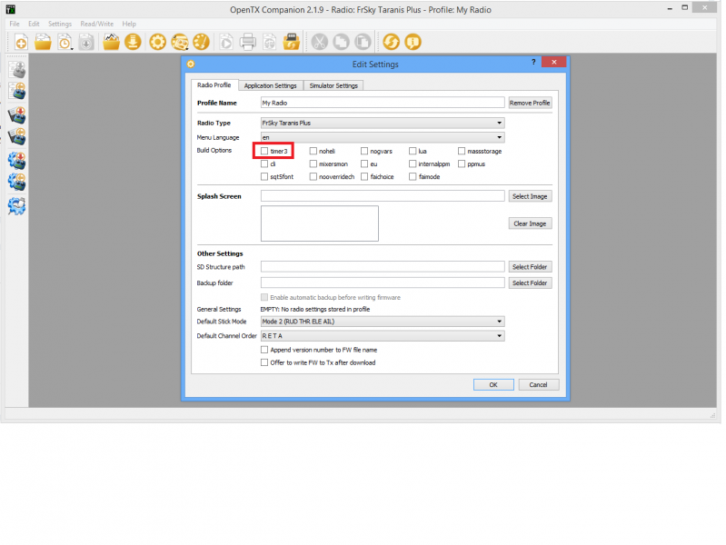

Tomasz Opublikowano 21 Lutego 2017 Opublikowano 21 Lutego 2017 Dziękuję za informację. Trzy mnie w pełni satysfakcjonują. Obawiałem się, że będą tylko dwa jak w Taranisie. Wejdź na stronę OpenTX a dowiesz się wszystkiego. Mam TARANISA X9E i są trzy timery.
mgr Opublikowano 25 Lutego 2017 Opublikowano 25 Lutego 2017 W dniu 21.02.2017 o 14:22, Tomasz napisał: Dziękuję za informację. Trzy mnie w pełni satysfakcjonują. Obawiałem się, że będą tylko dwa jak w Taranisie. Wejdź na stronę OpenTX a dowiesz się wszystkiego. Mam TARANISA X9E i są trzy timery. Trzeci timer to dodatkowa opcja buildu, można go mieć lub nie w zależności od ustawień.
