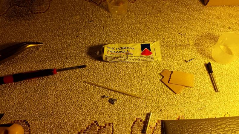

TommyTom Opublikowano 22 Lutego 2017 Opublikowano 22 Lutego 2017 Rafał, czy zabezpieczyłaś serwa rozdzielaczem do żywicy, żeby sie nie skleiły na sztywno z ramką i skrzydłem?
Shock Opublikowano 22 Lutego 2017 Autor Opublikowano 22 Lutego 2017 Tak tak ,serwa są posmarowane tłustym kremem z witaminą A Poza tym ja hołduję zasadzie -klej trzyma gdzie go ni ma .Nienawidzę ulanych ,ugluconych nadmiarów kleju na elementach.
TommyTom Opublikowano 22 Lutego 2017 Opublikowano 22 Lutego 2017 A ten tłusty krem z witaminą A to....

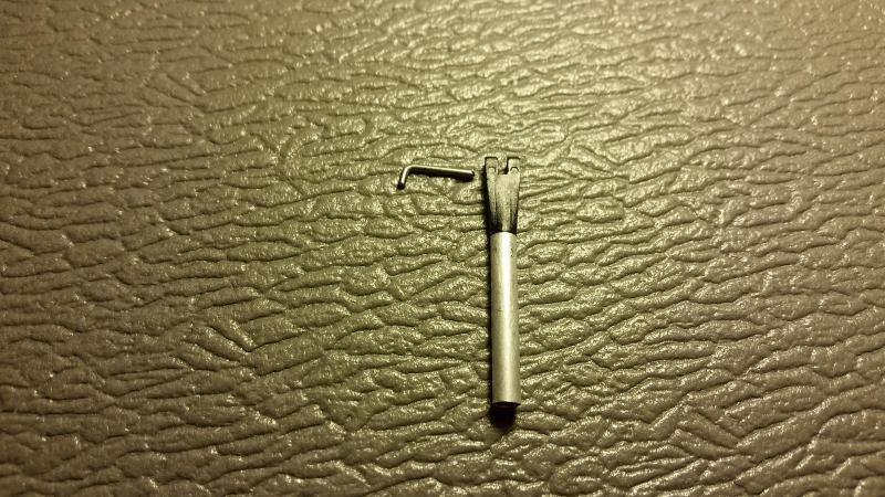

Shock Opublikowano 22 Lutego 2017 Autor Opublikowano 22 Lutego 2017 To...... to co na fotce i wspomniane wcześniej blokowanie robionymi bolcami w kształcie L

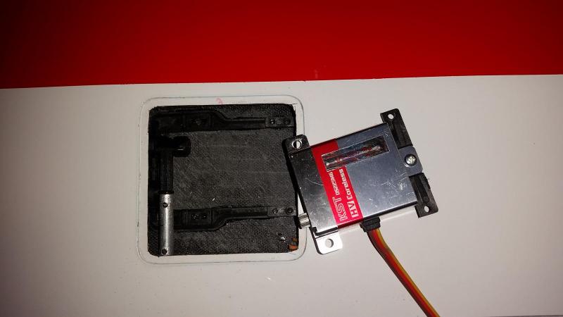

Shock Opublikowano 23 Lutego 2017 Autor Opublikowano 23 Lutego 2017 Ucinamy spekulacje ,każdy sposób jest dobry który przynosi zamierzony efekt czy folia taśma czy coś tłustego U mnie każda ramka i serwo wygląda mniej więcej tak jak na poniższej fotce .Klej jest tam gdzie ma być,nie miał prawa przykleić serwa...
cZyNo Opublikowano 23 Lutego 2017 Opublikowano 23 Lutego 2017 Pięknie. IDS na takie coś pozwala. A czas wszystko zweryfikuje Żywica 5min? Bez mikrobalonu jak widze.

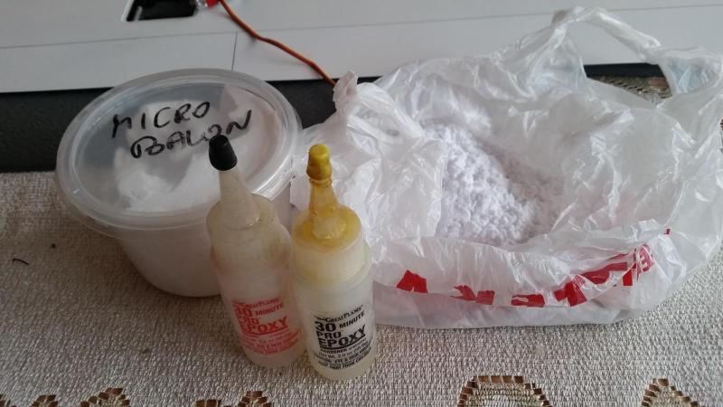

Shock Opublikowano 23 Lutego 2017 Autor Opublikowano 23 Lutego 2017 A właśnie że nie 5 -minutowa ,akurat znakomita 30 minutowa żywica Great Planes. I bez mikrobalonu. Oczywiście posiadam i bawełnę i mikrobalon ale stosuję je jak wypełniacz w konkretnych przypadkach czyli większe wypełnienia a przede wszystkim żeby żywica nie "płynęła" .Płetwy wklejałem na mieszance żywicy z microb i bawełny. Powszechnie wiadomo że microbalon powoduje kruchość spoiny a co za tym idzie i jej osłabienie. Ze zrozumiałych wiec względów ramki wkleiłem na czystej żywicy bo nie było powodów do zastosowania wypełniaczy . A czas, jak piszesz, zweryfikuje wiele innych wątpliwości ,rozterek,gdybań w sprawie modelu... a w klejenie wierzę ,jeszcze nigdy nic mi się nie rozkleiło .
cZyNo Opublikowano 23 Lutego 2017 Opublikowano 23 Lutego 2017 no właśnie to ma się wykleić Lepiej niech odkleja się ramka z serwem niż wyrywa bebechy z lotki czy klapy. W locie na pewno sie nie wyklei U mnie po mikrobalonie żywica płynie. A po krzemionce lub bawełnie nie 1

Patryk Sokol Opublikowano 25 Lutego 2017 Opublikowano 25 Lutego 2017 Oczywiście posiadam i bawełnę i mikrobalon ale stosuję je jak wypełniacz w konkretnych przypadkach czyli większe wypełnienia a przede wszystkim żeby żywica nie "płynęła" .Płetwy wklejałem na mieszance żywicy z microb i bawełny.Powszechnie wiadomo że microbalon powoduje kruchość spoiny a co za tym idzie i jej osłabienie. Zdecydowanie nieprawda, nie mów takich rzeczy głośno. Praktycznie każdy wypełniacz do żywicy zwiększa jej udarność, co ciekawe najbardziej Aerosil. Łysa żywica jest obrzydliwie krucha, pęka od popatrzenia na nią. To co z kolei pokazujesz jako żywicę, to w rzeczywistości klej na bazie żywicy epoksydowej, jest sporo gęstszy i do laminowania się zupełnie nie nadaje A to co różni go od żywicy, to jest właśnie obecność jakiegoś wypełniacza, choćby po to, żeby proporcje mieszania byłe 50:50 objętościowo. Kleje epoksydowe potrafią być o tyle niebezpieczne, że często mają problemy z równą dyspersją wypełniacza w bazie epoksydowej i w efekcie lubią się czasem niedotwardzić, mimo prawidłowego wymieszania przez użytkownika. Żeby nie być gołosłownym - dokładnie takie opakowanie epoksydu jak masz zdarzyło mi się wywalić, bo zostawała lepka po kilku dniach. 1
Shock Opublikowano 25 Lutego 2017 Autor Opublikowano 25 Lutego 2017 Być może Patryk ,skoro tak twierdzisz niemniej kupowałem ten klej jako żywicę i tak dalej będę na to patrzył. Nigdzie nie pisałem nic o laminowaniu. Nie wiem jak Twoje doświadczenia ale ja już stosowałem go w wielu modelach podczas klejenia i to dość odpowiedzialnych elementów np .wręga mocująca silnik 50 cm w akrobacie i jak do tej pory trzyma w każdym przypadku znakomicie i nie widzę podstaw do negatywnych opinii o tym "kleju dwuskładnikowym". Na razie w składaniu Respecta mała przerwa...mała wycieczka jutro bandą do Wrocławia "popatrzeć" na lokalne zawody F3F , spowodowała trochę zamieszania i trzeba było odkurzyć Toxica,naładować radio i pakiety . Plan na poważne F3F wchodzi w życie ...
