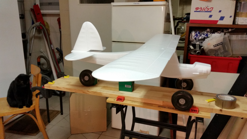

TeBe Opublikowano 20 Lutego 2017 Autor Opublikowano 20 Lutego 2017 Wstępna przymiarka. Wygląda na to, że przeróbki będą minimalne. Największa to wysokie przednie (tylne) podwozie, chyba zrobię stałe. Teraz pomiary i liczenie środka ciężkości. 1
f-150 Opublikowano 20 Lutego 2017 Opublikowano 20 Lutego 2017 Wstępna przymiarka. Wygląda na to, że przeróbki będą minimalne. Największa to wysokie przednie podwozie, chyba zrobię stałe. Teraz pomiary i liczenie środka ciężkości. Raczej kąty zaklinowania.
TeBe Opublikowano 20 Lutego 2017 Autor Opublikowano 20 Lutego 2017 Kąty zaklinowania oczywiście też do poprawki.

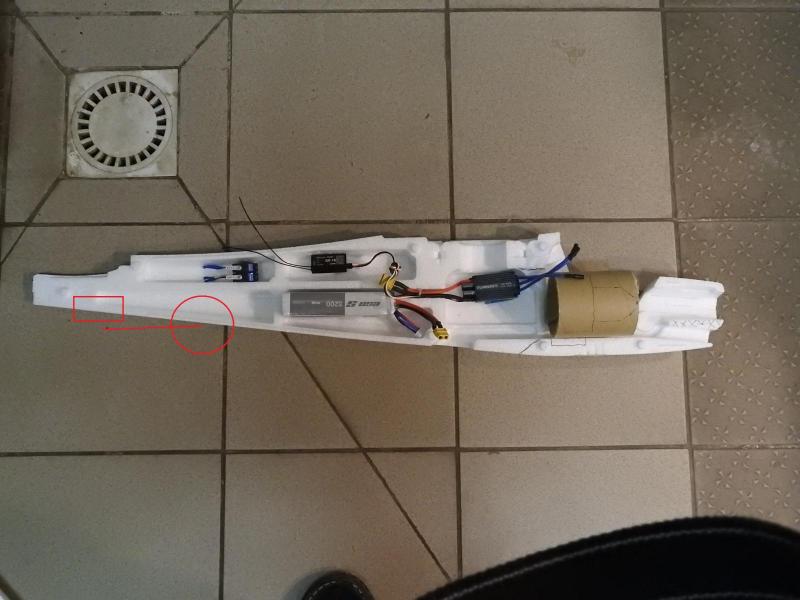

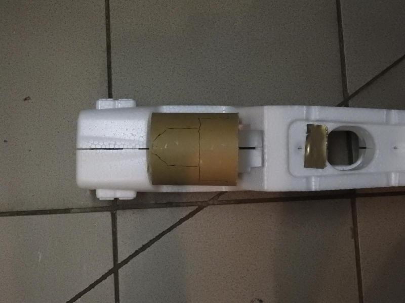

TeBe Opublikowano 21 Lutego 2017 Autor Opublikowano 21 Lutego 2017 Wstępna przymiarka napędu. Trzeba będzie mocno podebrać kadłub i wzmocnić pozostałości tkaniną i żywicą, ale powinien się zmieścić. Zamówiony, oczekuję na dostawę. PS. Wlot będzie od dołu, powiększę maksymalnie. Ścianki (pozostałości kadłuba) zostaną wzmocnione węglem i zalaminowane. Wylot planuje przez oryginalną mordkę ;-) Miejsca w kadłubie jest że hoho :-) SC wyliczyłem na 50mm przed krawędzią natarcia, więc pakiet 3200 3S będzie tam, gdzie widać. Czekam na napęd, dokonam sprawdzenia SC i do roboty.

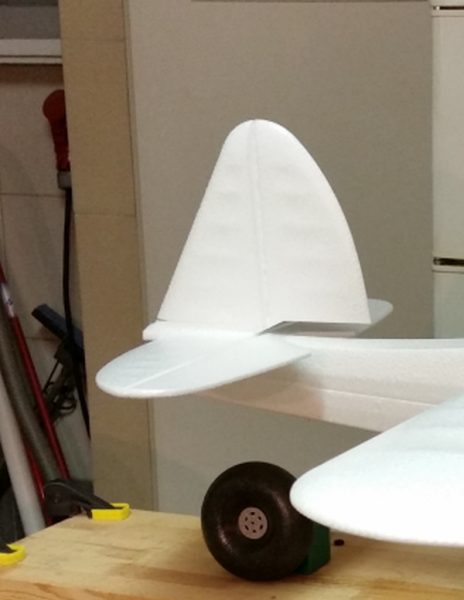

MLITEK Opublikowano 21 Lutego 2017 Opublikowano 21 Lutego 2017 A ten statecznik pionowy nie przeszkadza?
