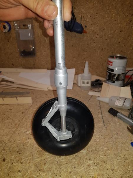

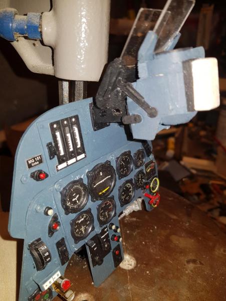

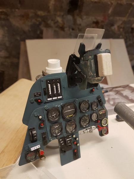

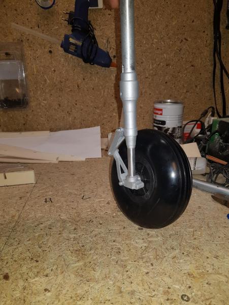

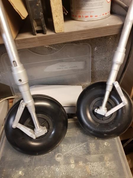

coster Opublikowano 31 Stycznia 2018 Autor Opublikowano 31 Stycznia 2018 witam po dłuższej nieobecności ,i operacji kolana teraz się kuruje ale nie znaczy ze nic nie idzie do przodu z 109 , wszyscy się chwalą podwoziami to i ja się pochwale moim podwoziem home hend made do tego electron retract ER 40evo, do tego skończony panel z zegarami ,resztę zdjęć w najbliższym czasie jak wal do silnika przyjdzie na dniach to zamontuje całość
Iras 11 Opublikowano 31 Stycznia 2018 Opublikowano 31 Stycznia 2018 TY no wreszcie się ujawniłeś podwozie fajne mam ten sam system elektryczny tylko mocniejszy i to chyba jeden z najpewniejszych systemów ale opony będziesz heblował ? bo trochę za grube ? Tablicę zaś wykonałeś chyba na tych samych czeskich elementach co ja ?

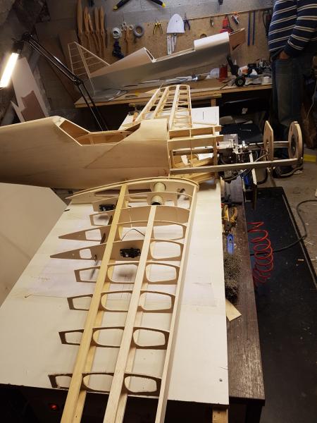

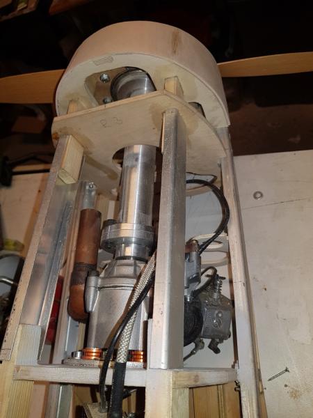

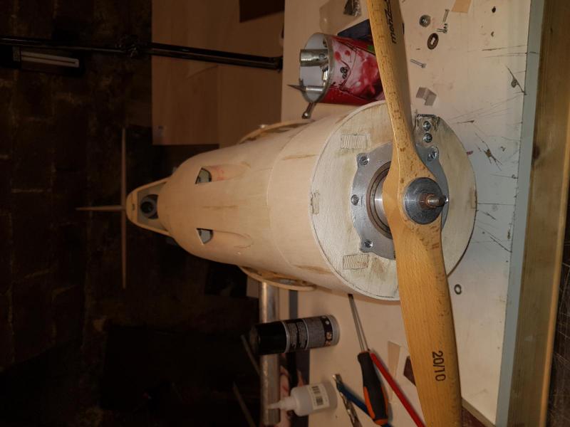

coster Opublikowano 4 Marca 2018 Autor Opublikowano 4 Marca 2018 witam no i już kadłub prawie zakończony silnik zamontowany z wałem i uruchomiony, bardzo ładnie pali tomek odczuł to na ręce ma moc hehe ,nawet bardzo ładnie pracuje,teraz zostało dokończenie tłumika i zostanie zalaminować kadłub i na półkę i czas się brać za dokończenie lavochkina i przygotować go do sezonu 1
jarek996 Opublikowano 4 Marca 2018 Opublikowano 4 Marca 2018 Seba , ten wal jest na 100% "sztywny" , czy ma jakies gumy po drodze ( pytam , bo nie wiedze ) ? Co sie w kolanko stalo ? Jakie malowanie przewidujesz ?
coster Opublikowano 4 Marca 2018 Autor Opublikowano 4 Marca 2018 Seba , ten wal jest na 100% "sztywny" , czy ma jakies gumy po drodze ( pytam , bo nie wiedze ) ? Co sie w kolanko stalo ? Jakie malowanie przewidujesz ? na 100% sztywny tak jak na planach po odpaleniu na wolnych obrotach jak i na wysokich żadnych wibracji , a kolano to stare obrażenia jeszcze z młodości i teraz się zablokowało i potrzebna była operacja ,a na dodatek w niedziele dostałem zatoru tętnicy płucnej i 3 dni leżałem w szpitalu gdybym czekał do poniedziałku to już by mnie tu nie było :)ale już jest dobrze jeszcze została zakrzepica w łydce ale pomału się normuje a malowanie jest na pierwszej stronie

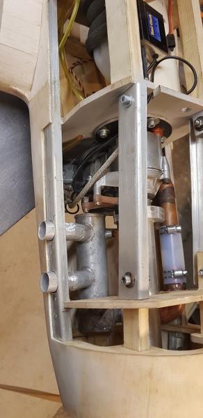

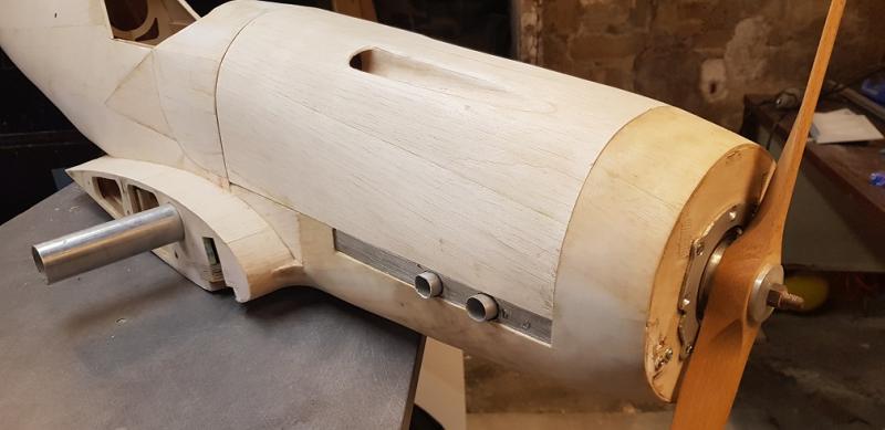

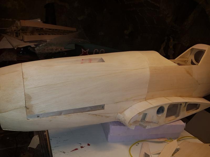

coster Opublikowano 11 Kwietnia 2018 Autor Opublikowano 11 Kwietnia 2018 witam po małej przerwie, kadłub prawie zakończony ,tłumik własnej roboty silnik kreci robią się skrzydła i za jakiś miesiąc morze będzie oblot tlumik na chwile obecna waga całości oprócz farby i paru dodatków 10.5kg 1
Tomek Opublikowano 14 Kwietnia 2018 Opublikowano 14 Kwietnia 2018 E... Zdaje Ci się tylko, pewnie to jakieś refleksy .

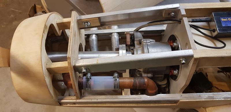

Modelarz 2123 Opublikowano 14 Kwietnia 2018 Opublikowano 14 Kwietnia 2018 Czy tłumik jest wykonany częściowo z miedzianych rurek hydraulicznych a przeźroczysta rurka jest teflonowa? Jeśli tak to jak zostały połączone te miedziane rurki?
coster Opublikowano 14 Kwietnia 2018 Autor Opublikowano 14 Kwietnia 2018 Czy tłumik jest wykonany częściowo z miedzianych rurek hydraulicznych a przeźroczysta rurka jest teflonowa? Jeśli tak to jak zostały połączone te miedziane rurki? od silnika idzie miedzianą rurką potem lacznik teflonowy kolanko miedziane znowu teflon a resztę dorobione jest z aluminium bo nie dało rady zrobić kolanka z aluminium
Modelarz 2123 Opublikowano 14 Kwietnia 2018 Opublikowano 14 Kwietnia 2018 Ok dzięki, a same rurki miedziane są jakoś polutowane między sobą?
coster Opublikowano 16 Kwietnia 2018 Autor Opublikowano 16 Kwietnia 2018 Ok dzięki, a same rurki miedziane są jakoś polutowane między sobą? tak rurki miedziane są pospawane i aluminiowe tez
kesto Opublikowano 16 Kwietnia 2018 Opublikowano 16 Kwietnia 2018 Fajnie to wszystko wygląda, tylko ja się zastanawiam, jak to będzie z wyważeniem modelu. Silnik jest dość mocno cofnięty. Będziecie musieli chyba robić stalowy kołpak
Tomek Opublikowano 16 Kwietnia 2018 Opublikowano 16 Kwietnia 2018 Na razie wyważa się 1cm za rura. Moze być to problem, ale coś się wymyśli, jak zwykle
Nielot Opublikowano 17 Kwietnia 2018 Opublikowano 17 Kwietnia 2018 od silnika idzie miedzianą rurką potem lacznik teflonowy kolanko miedziane znowu teflon a resztę dorobione jest z aluminium bo nie dało rady zrobić kolanka z aluminium Chciałem o to zapytać bo na zdjęciach wygląda na silikonową rurkę a to się nie uda ,wydech benzyny z silikonem.
