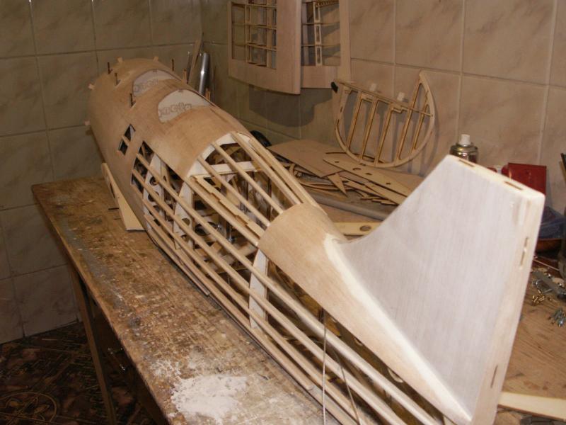

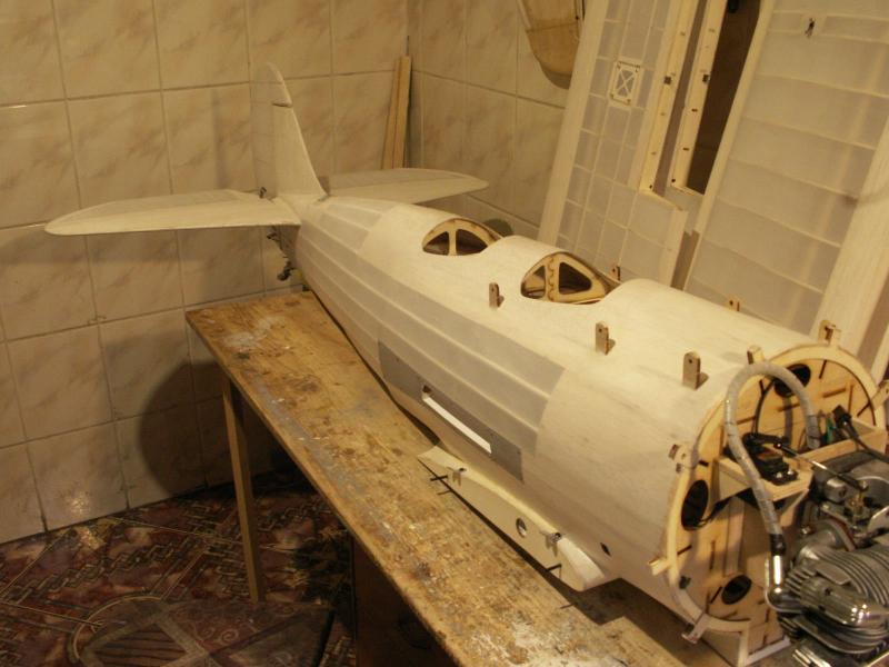

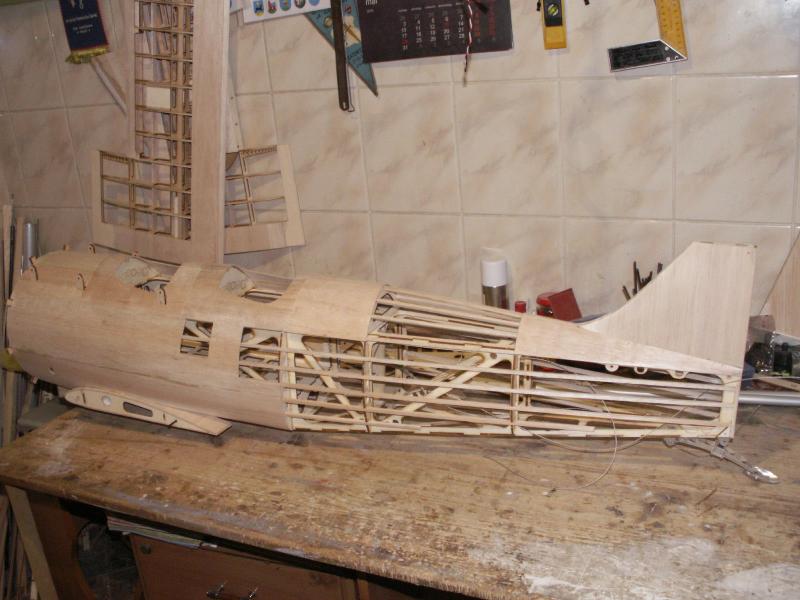

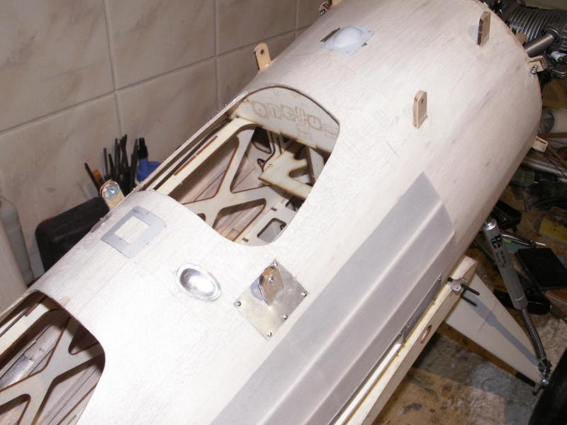

Kilka dni minęło od ostatniego wpisu o budowie , dziś chciałbym się pochwalić co zrobiłem ,
okleiłem kadłub balsą 2 mm , pozostały mi tylko takie nie oklejone dziury , ale tak już zostawię gdyż mi się tak podoba.
Do oklejenia balsą pozostał mi tylko kawałek centropłata , troszkę muszę po szlifować i po szpachlować , wtedy będzie gotowy do oklejania koverallem.

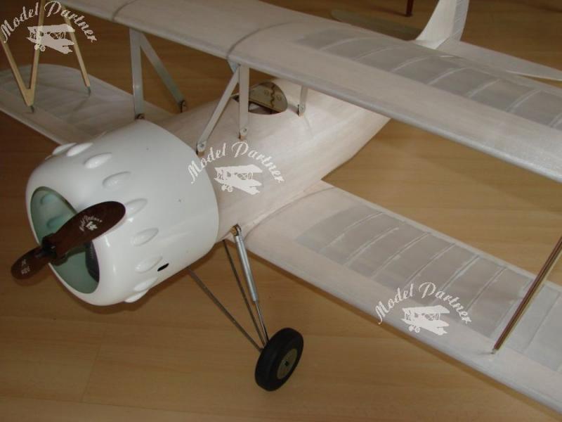

Radosławie oglądałem zdjęcia z budowy tego modelu w Model Partner , nie widziałem tam żadnej dziury , więc myślałem że tak ma być.
Stefanie taki już jestem że nie mogę siedzieć , tylko zawsze muszę coś dłubać.

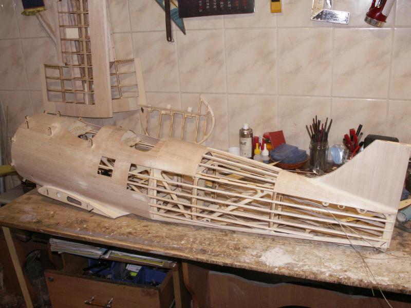

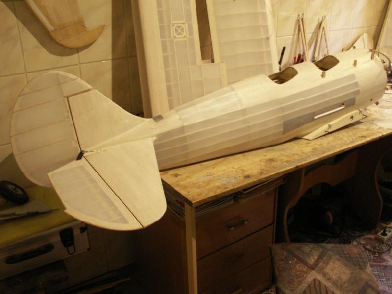

Dalszy ciąg budowy , oklejanie kadłuba balsą dobiegło końca , kadłub jest oklejony balsą 2 mm ,
listwy na kadłubie zostały utopione poniżej pokrycia balsowego.

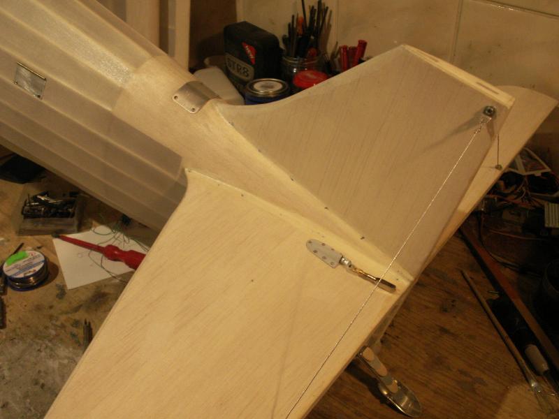

W samolocie na zdjęciach widać ze listwy wystają powyżej pokrycia sztywnego ,
więc dałem nakładki z balsy 3 mm , wystają 1 mm powyżej pokrycia sztywnego.
Listwy zaokrągliłem i teraz konstrukcja jest podobna jak w samolocie.

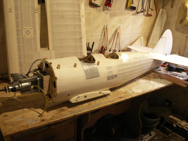

Budowa z drewna dobiegła do końca oprócz domku , na razie mam gdzie mieszkać więc domek zbuduję później ,

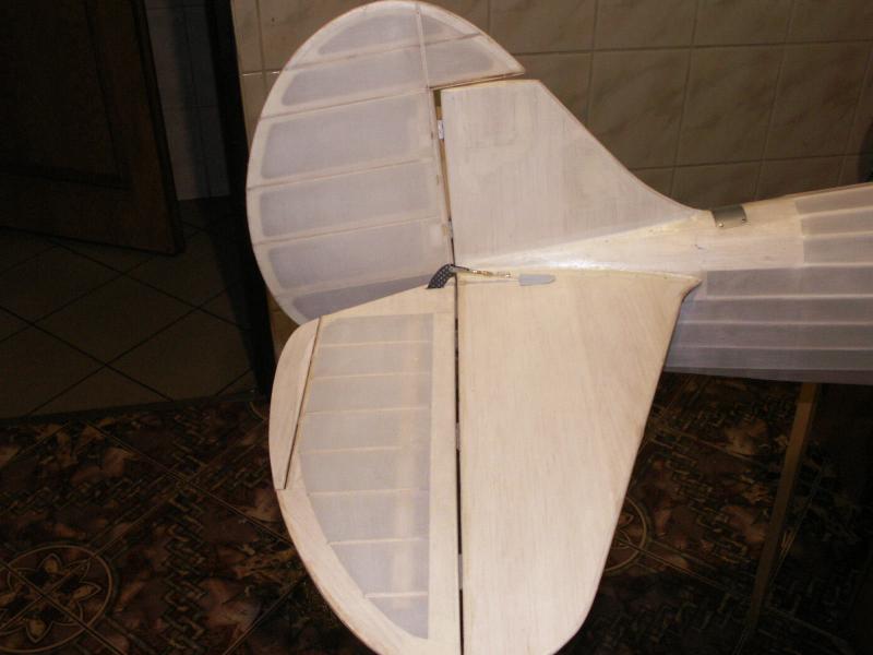

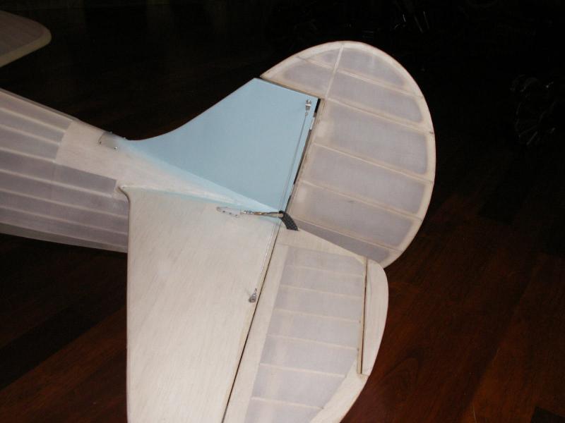

statecznik poziomy znalazł się na swoim miejscu , kadłub wyszlifowany gotowy do oklejania.

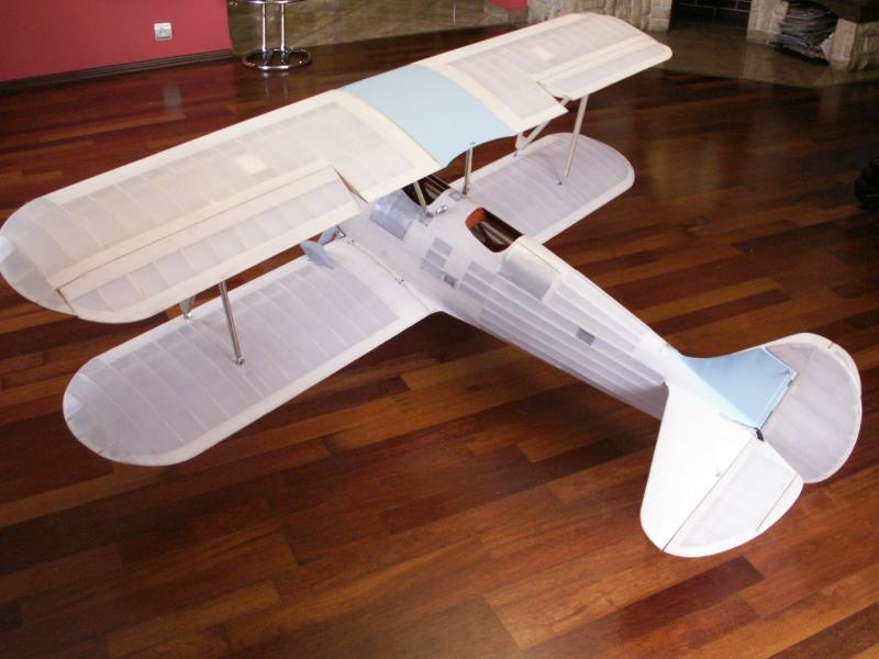

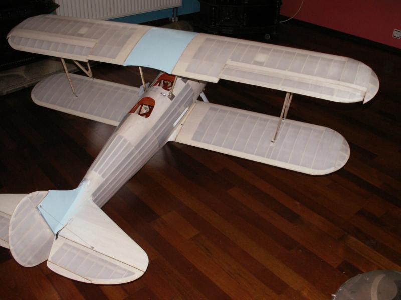

Już cały model mogę oklejać koverallem , zajmie mi to troszkę czasu , liczę że około dwa dni po dwanaście godzin dziennie.

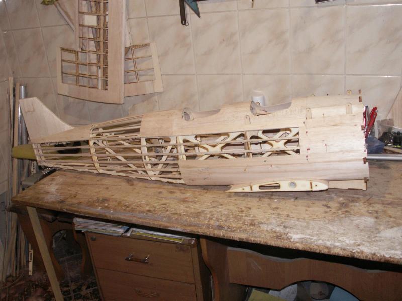

Tak se czytam i czytam. Dochodzę do wniosku, że jestem straszny leń ! Nic nowego istotnego nie buduję . Ale !
W opisach Heńka wyraźnie odczytuję moje intencje, metody i prace z przed lat. I to cieszy, że przetrwały klasyczne metody i technologie pokazane w tym modelu pięknego samolotu. Czytając kolejne teksty także przypomniałem sobie kratownico-pajęczynę Ławoczkina z Krakowa. Może się odchudza właśnie ?
Jak zwał tak zwał Heniek idziesz w rezonansie z tą robotą ! Stary ale jary !!  Model, modelarz (niepotrzebne skreślić ).
Pokrycie całego modelu koverallem liczyłem na dwa dni , ale zbliżają się święta i żona zapędziła mnie do innych prac nie modelarskich,
ale i to budowa modelu posunęła się dużo do przodu.

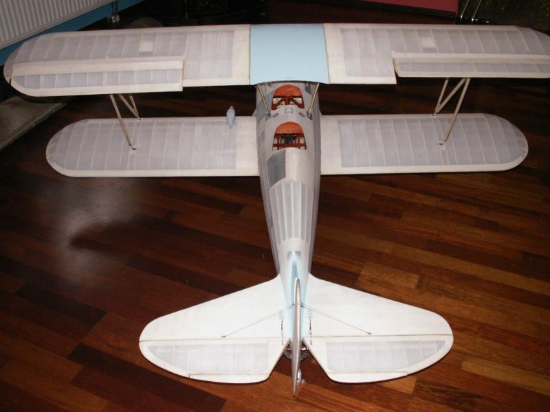

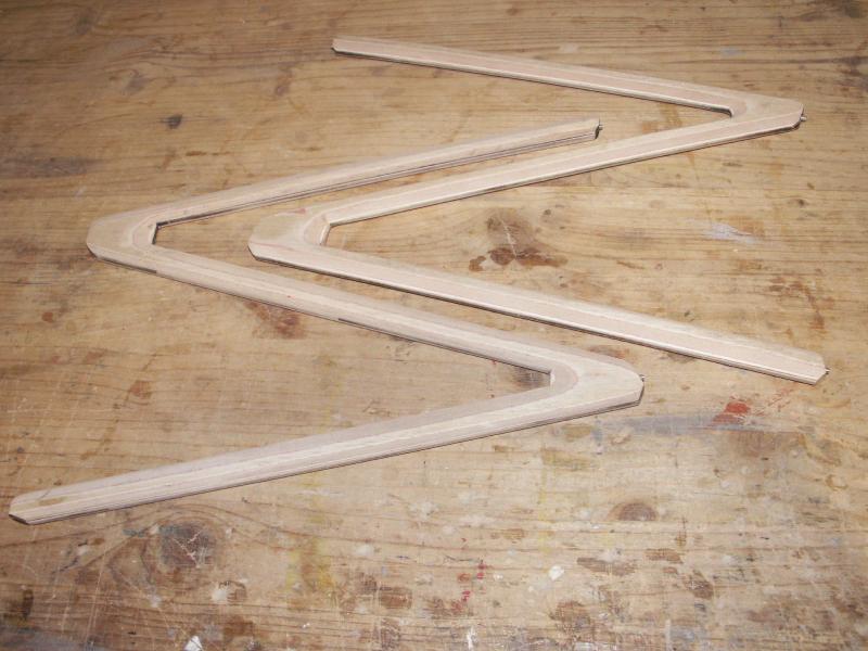

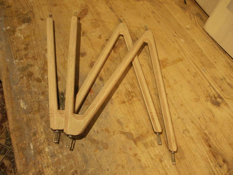

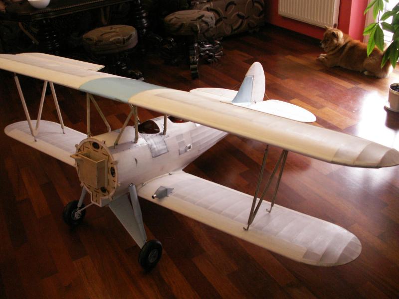

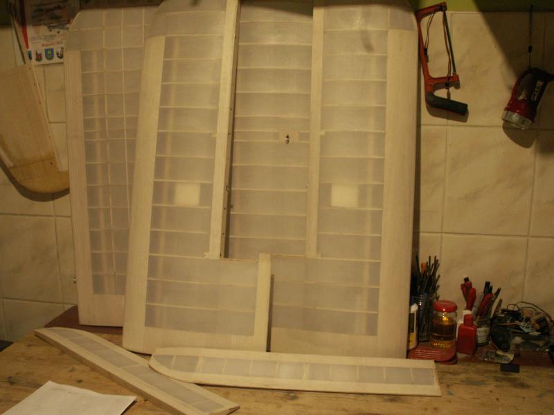

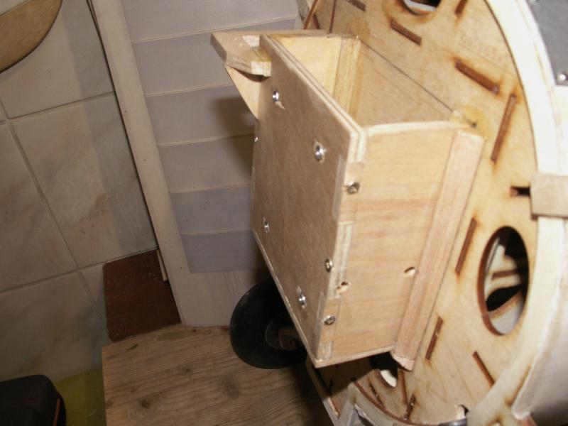

Cały model jest już pokryty koverallem , zrobiłem też łączniki płatów z trzech warstw sklejki 3 mm w kształcie litery N.

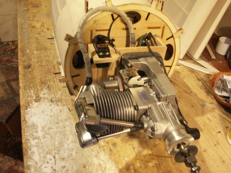

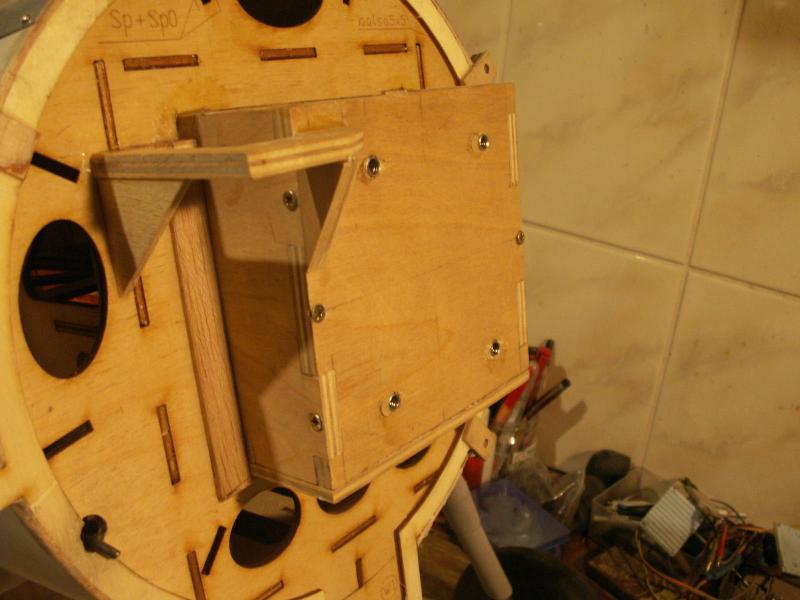

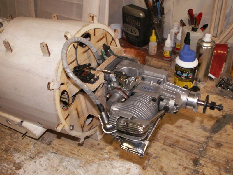

Domek pod silnik też zbudowany , domek zbudowałem ze sklejki 6 mm wodoodpornej , no i teraz piękny silniczek Saito 36 cm3 ma gdzie mieszkać.

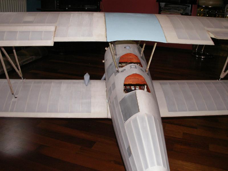

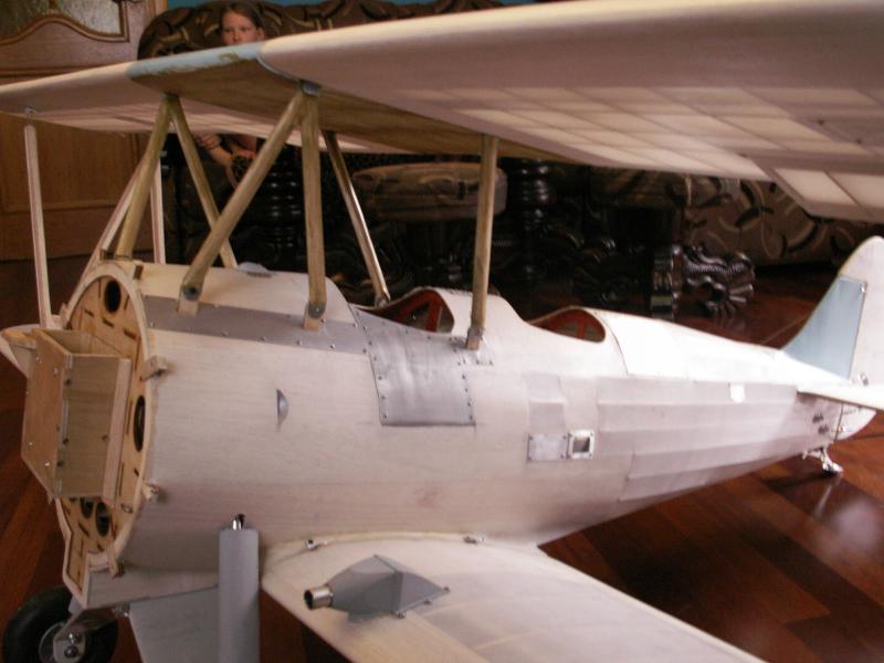

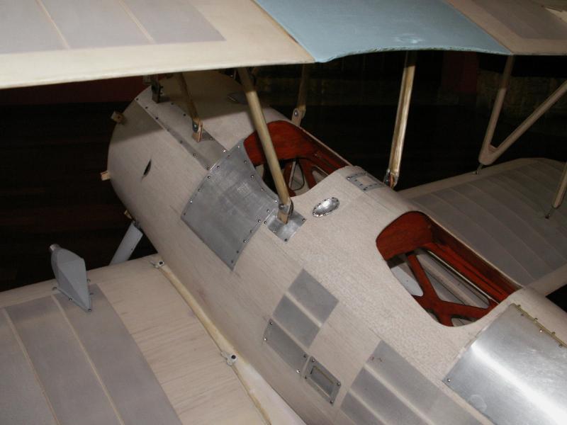

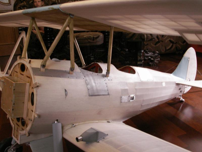

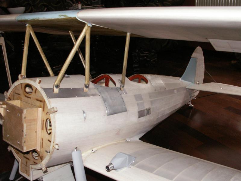

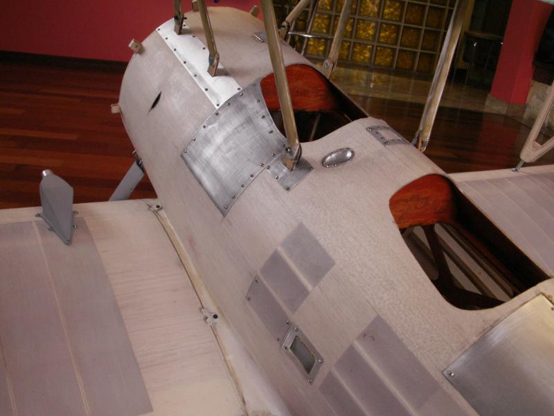

Dalsze postępy prac przy budowie modelu , zrobiłem kilka drobnych elementów , takich jak fotokarabin ,
zrobiłem go z balsy , sklejki i rurki aluminiowej , ale oczko wziąłem ze starego aparatu fotograficznego.
Gołe amortyzatory okrągłe coś mi nie pasowały , polutowałem z cienkiej blachy oprofilowanie w kształcie kropelki ,
teraz całkiem inaczej wygląda to podwozie , jeszcze dodałem kilka elementów z blaszek i nitów.
Dziś zrobiłem też próbę malowania centropłata i statecznika pionowego , ale nie jestem z tego zadowolony , gdyż zostało mnóstwo dziurek ,
więc wziąłem się jeszcze za malowanie całego modelu kaponem , jutro zobaczę jak mi to wyjdzie , czy będę z tego zadowolony.

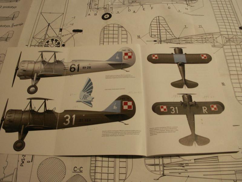

Model będzie malowany w barwach takich jak zamieściłem na zdjęciach w kolorze khaki , centropłat i statecznik pionowy niebieski , oraz z Godło Podchorążych Lotnictwa.

Szanowny Panie Mareczku ! na Pana życzenie wszystko to co na zdjęciach zważyłem , są tam już zamontowane wszystkie serwa , całość waży 412 dkg.
