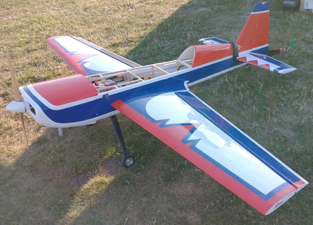

Gość Opublikowano 5 Sierpnia 2022 Udostępnij Opublikowano 5 Sierpnia 2022 5 godzin temu, mar_io napisał: Ostatnio na fb był mx kompletny za bodajże 3500zł. Podobno przelatane 5L paliwa. Okolicy Lublina jak dobrze pamiętam.... oczywiście ogłoszenie znikło po kilku h. Pewnie ktoś kupił drugi na zapas. W tych pieniążkach nie ma się co dziwić. Czy kolega ma na mysli tego emiksa, ktorego kupilem za 2500zl: Odnośnik do komentarza Udostępnij na innych stronach Więcej opcji udostępniania...

mar_io Opublikowano 5 Sierpnia 2022 Udostępnij Opublikowano 5 Sierpnia 2022 6 godzin temu, zielony_342 napisał: Czy kolega ma na mysli tego emiksa, ktorego kupilem za 2500zl: Tak, 2500 zł to w tym przypadku za darmo. Na prawdę okazja. Szkoda że sprzedający nie mieszkał bliżej. Kupiłbym na zapas. W tej cenie to jak za darmo. Erwin jak możesz to zmierz kołpak, fajny taki zgrabny. Podoba mi się. Wracając do cen to np dla mnie liczy się przede wszystkim przyjemność z budowania. To mnie odpręża i nie wyceniam tego stanu. Odskocznia od pracy, dzieci jest bezcenna. Na coś trzeba te pieniążki wydawać, lepiej na model niż na papierosy. Szkoda tylko że chłopaki z builder nie robią innych modeli oprócz akrobatów. Na prawdę świetnie się je składa. 1 Odnośnik do komentarza Udostępnij na innych stronach Więcej opcji udostępniania...
Gość Opublikowano 6 Sierpnia 2022 Udostępnij Opublikowano 6 Sierpnia 2022 14 godzin temu, mar_io napisał: Erwin jak możesz to zmierz kołpak, fajny taki zgrabny. Podoba mi się. Kolpak ma srednice podstawy 80mm i wysokosc 80mm od podstawy. Odnośnik do komentarza Udostępnij na innych stronach Więcej opcji udostępniania...

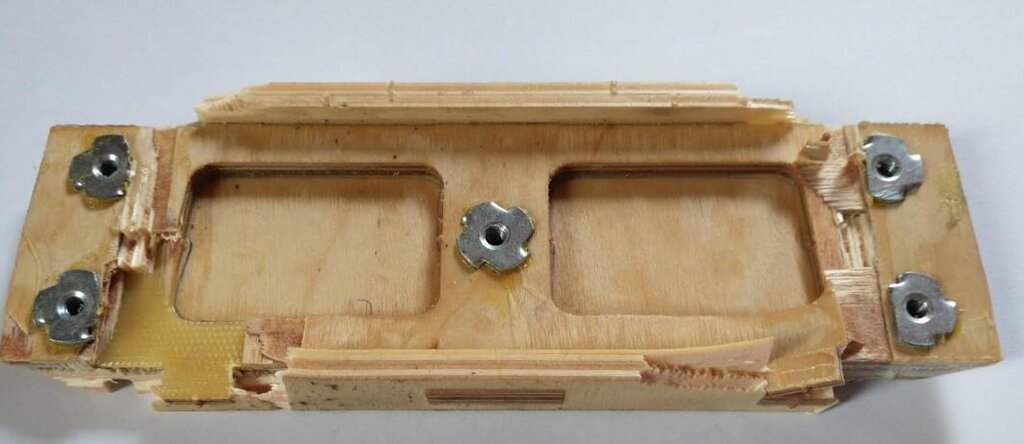

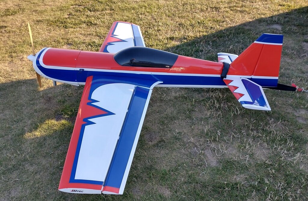

Gość Opublikowano 6 Sierpnia 2022 Udostępnij Opublikowano 6 Sierpnia 2022 Model gotowy do wlozenia odbiornika. Wszystkie kable sa wyprowadzone na nowo, wywalony jest wylacznik suwakowy i pakiety LiFe. Jeszcze tylko sprawdzic wywazenie i ustawic nadajnik. Wiesiek co do wersji podwozia to w tym co kupilem jest jeszcze stara bez laminatu. Jak widac Twoje podwozie wyglada tak po uderzeniu z kilku metrow: Odnośnik do komentarza Udostępnij na innych stronach Więcej opcji udostępniania...
enter1978 Opublikowano 6 Sierpnia 2022 Autor Udostępnij Opublikowano 6 Sierpnia 2022 6 godzin temu, zielony_342 napisał: Wiesiek co do wersji podwozia to w tym co kupilem jest jeszcze stara bez laminatu. Jak widac Twoje podwozie wyglada tak po uderzeniu z kilku metrow No ja nim skakałem po polach to w moim było dwa laminaty ,jeden pomiędzy warstwami sklejki i ten daje Marcin, a Wiesiek dał jeszcze od spodu laminat i to z 1,5-2mm grubości , tak w razie jak by mi się przyszło lądować w jakichś kartoflach. No nie narzekałem na wytrzymałość. A pierwsza wersja bez laminatu była faktycznie licha i łatwo było wyłamać narożniki z nakrętkami kłowymi. Odnośnik do komentarza Udostępnij na innych stronach Więcej opcji udostępniania...

Gość Opublikowano 7 Sierpnia 2022 Udostępnij Opublikowano 7 Sierpnia 2022 Model lata poprawnie, nie przepada przy ladowaniu bez gazu, silnik odpala od strzala. Nie ma sie do czego przyczepic. Ogolnie jestem zadowolony. Odnośnik do komentarza Udostępnij na innych stronach Więcej opcji udostępniania...
