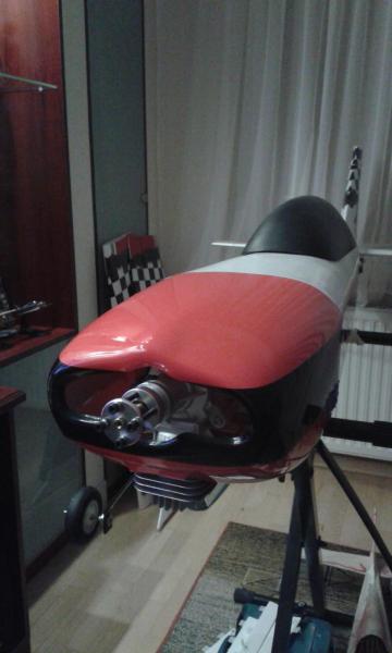

WItam ja mam już DLE 55 i jest to już mój trzeci silniczek po 20RA i 35RA i jako poczontkujacy w spalinkach to jestem zadowolony. 20stka siedziała w sbachu z hangaru9 który poległ a 35tka w Tiger Moth i nie miałem problemów .
Maska bedzie przemalowana jest ona od extry jakiejś

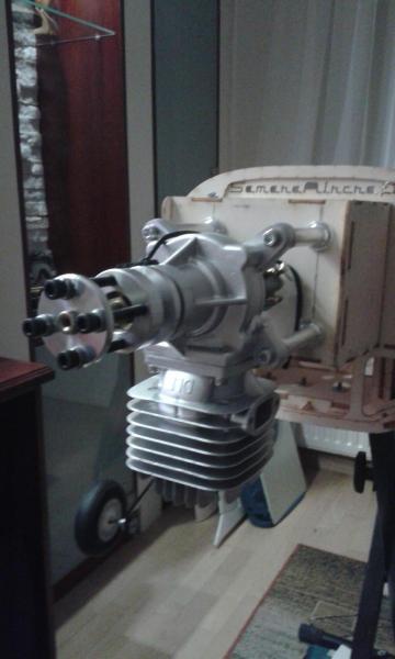

tu link do RCG-55cc z HK. 3 sezony, zero kłopotów. Moim zdaniem nie warto dokladać do DLE ;) Z kolei RCGFy są mocniejsze od DLE :) np RCGF-61cc kreci ok 250-300 rpm wiecej niż DLE-61cc
Ja nie jestem uprzedzony do podróbek, ale oczekuję że produkt będzie z dobrych materiałów wykonany.
Piotr , a ile warzy model z filmu?
Do tego RCG 55 z HK jest dużo cześci zamiennych w atrakcyjnych cenach.
Ja to po prostu chciał bym wydać jak najmniej pieniędzy, ale kupić jak najlepszy silnik ;)
na tym filmiku model jest w konfiguracji z rurami alu zamiast węglowych - waga 7,5kg (bez paliwa). Odpala świetnie i nie gasnie - naprawde dobry silnik. Zostal kupiony do testów. Docieranie 3 zbiorniki na ziemi i ogień, bez jakiegos tam oszczędzania silnika, wzbogacania mieszanki itp. Jak byl fabrycznie ustawiony to tak chodzi do dziś - nigdy nie krecilem żadną śrubką przy tym silniku i chodzi super. Kupiłem do niego 2x części zamienne od razu na HK bo pomyslalem, ze jak po testach padnie to naprawię ale do dziś nie były mu potrzebne. Jeden komplet poszedł juz do remontu DLE-55cc (wszystko identyczne). Dodam, że DLE-55 byl docierany zgodnie ze sztuką, chodził na dobrych olejach a i tak padło mu łożysko igiełkowe i zrobiło sznyta na korbie już po 2-ch sezonach (silnik zaczął "dzwonić"). Na częściach od RCG jest jak nowy :) RCG nie oszczędzałem nigdy, walilem nie raz smiglem o ziemię co powodowało nagłe zatrzymanie silnika a mimo to nie sprawił mi nigdy zawodu. Być może taki egzemplarz mi się trafił jednak uwazam, ze w tej cenie, w dodatku do modelu o wadze 7kg warto sprobowac. Ogromna ilosc czesci zamiennych na HK, albo po prostu od DLE. Jedyne co w nim wymienilem na samym początku to ośkę piasty śmigła bo na oryginalnej miałem drobny luz na śmigle (miała 9,5mm średnicy zamiast 10mm) - wsadziłem oryginał od dle55. Może już poprawili te ośki - to byla jedyna niedoróbka w tym motorku. Oczywiście nikogo nie namawiam i nie staram się przekonać do tego silnika - był temat RCG i RCGF dlatego postanowiłem podzielić się swoimi doświadczeniami ponieważ posiadam oba te silniki. Użytkuję też DLE-55cc.

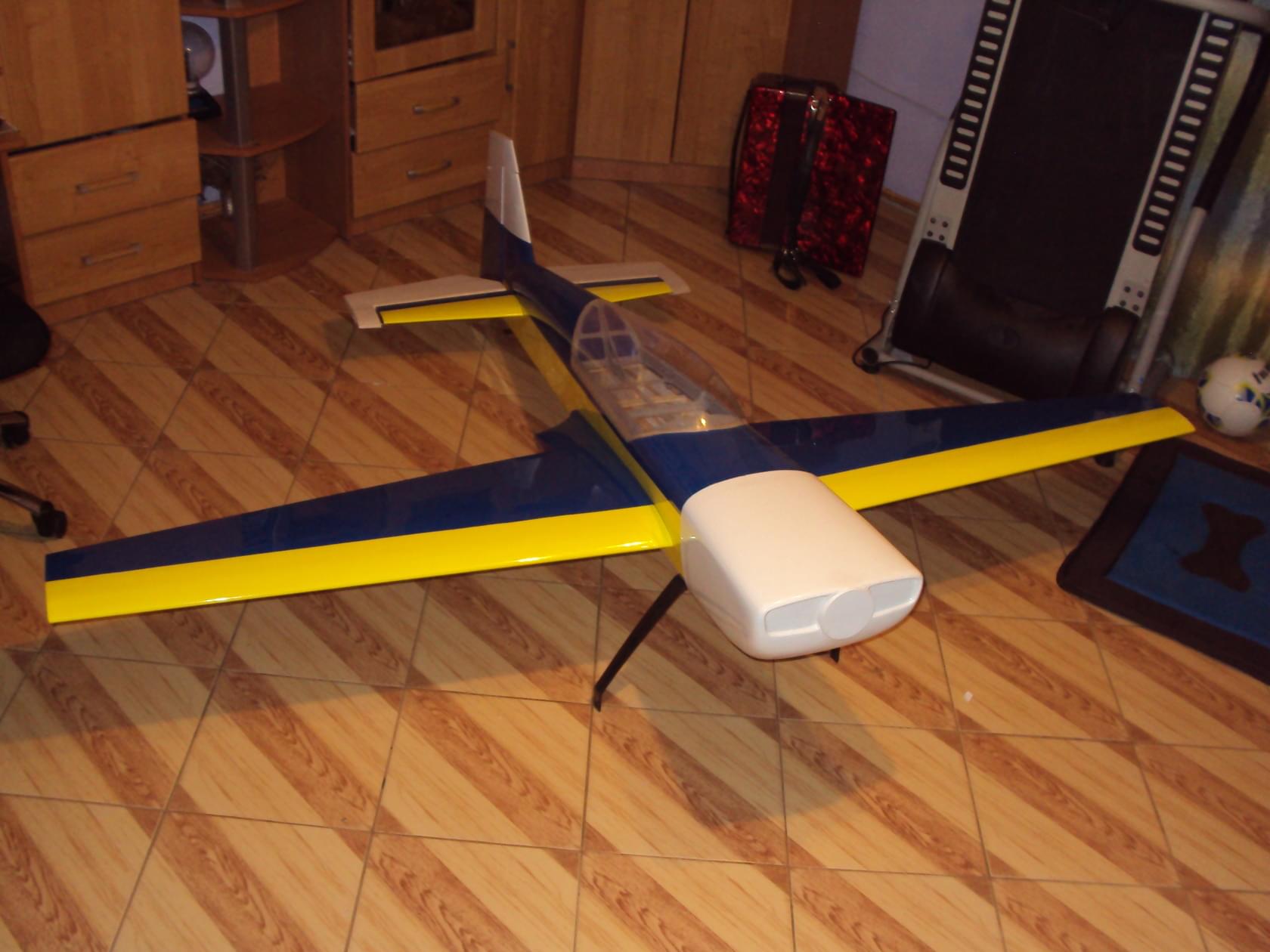

Dziś ogarnąłem skrzydło , tak przy niedzieli dla relaksu skończyłem drugie skrzydło, jest juz gotowe do oklejania.
Jutro zacznę go oklejać , oklejenie skrzydła zajmie mi dwa wieczory, kłopot z tym że nie mam białej folii , przyjdzie z serwami i kołami do modelu, ale paczka na pewno przyjdzie w tym tygodniu.
I trzeba mi zamówić jeszcze w polskim sklepie cięgna , i mogę się przymierzać do uzbrajania modelu.
Trzeba jeszcze maskę pomalować, ale to już chyba wiosną bo w modelarni jest już za zimno.
Tak popatrzeć to jeszcze trochę czasu przy modelu spędzę, ale też jak sie dobrze przyjrzeć to widać już trochę finisz. :)
Nie za wiele zrobiłem , bo ostatnio nie mam wolnego czasu, właściwie to nic nie zrobiłem, skrzydło jak leżało nieoklejone tak leży.

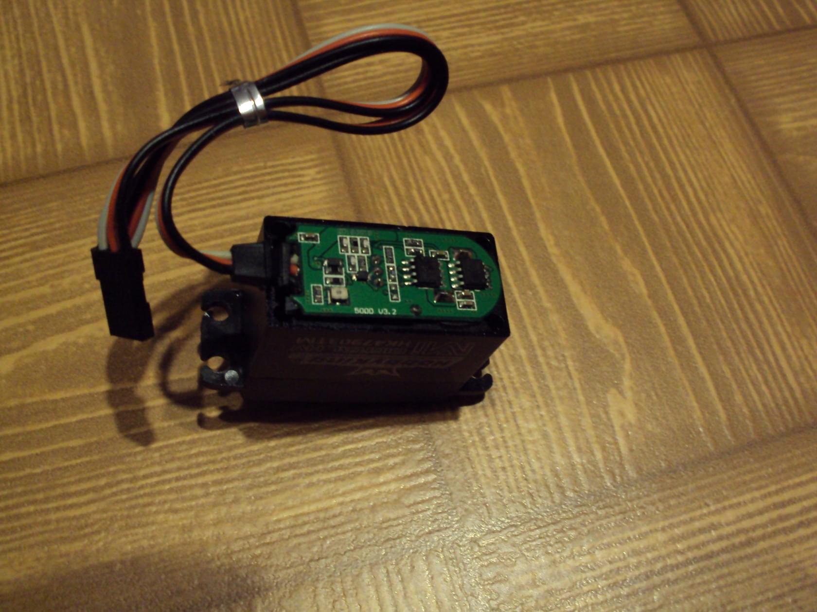

Nie było dostępnego serwa na kierunek, było inne więc je wziąłem.
Wydaje sie że będzie OK, oczywiście musiałem je rozebrać aby zobaczyć czy nie kupiłem badziewia jak ostatnio.
Wygląda zachęcająco , udźwig 31kg i co najważniejsze nic w środku nie lata wygląda na solidną i przemyślaną konstrukcję , no i jest zasilane 7,4V.

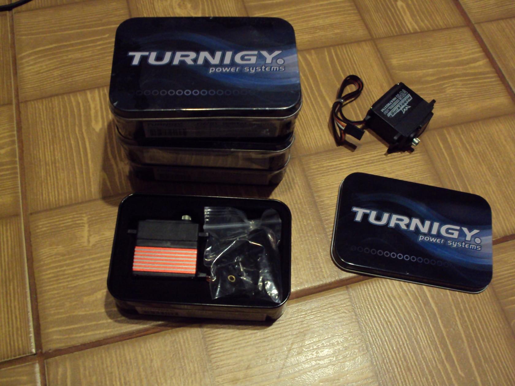

A na wysokość i lotki tytanowe turnigy, nie rozbierane bo widziałem je rozebrane u Marcina i i też mi sie podobało, po za tym Marcin lata na nich od dwu lat , i tak samo są zasilane 7,4V.
