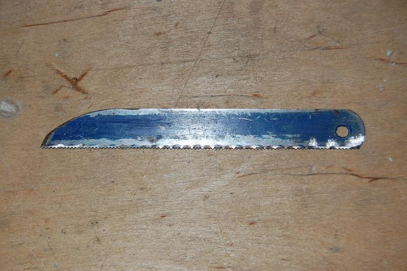

enter1978 Opublikowano 20 Listopada 2017 Autor Opublikowano 20 Listopada 2017 Rafał masz rację , bo ja się po prostu boję, każda czynność jaką wykonuję, robię po raz pierwszy i tak trochę sam sobie nie wierzę. Co innego jak już sie coś robiło i wie się co i jak. Na szczęście dziś zacznę montaż dźwigni , mimo że Krzysztof mówił że wycięcie tych otworów to jedna z trudniejszych czynności , myślę że łatwo pójdzie. Moja piła do wycinania tych otworów
radziu45 Opublikowano 20 Listopada 2017 Opublikowano 20 Listopada 2017 Tym sprzętem palca sobie nie utnij . Wez sobie taki kawałek brzeszczota i ręcznie wytniesz , bo tą maszynką to słabo to widzę .
Viper Opublikowano 20 Listopada 2017 Opublikowano 20 Listopada 2017 Słusznie, na palce uważaj I na oczy też, ja wszystkie prace z użyciem narzędzi wirująco tnących wykonuję w okularach ochronnych. Ja okleiłem garb, klej łapie, teraz tylko oszlifować. Jestem daleko w tyle, ale znowu pomalutku robię.
enter1978 Opublikowano 20 Listopada 2017 Autor Opublikowano 20 Listopada 2017 Spokojnie to ostrze porusza się lewo, prawo może z milimetr. A ja mam takie tempo że dziś wyciąłem tylko dwa takie otwory w jednym sterze wysokości

radziu45 Opublikowano 20 Listopada 2017 Opublikowano 20 Listopada 2017 Tego typu sprzęt kiedyś widzałem w szpitalu służył do cięcia kości .
enter1978 Opublikowano 20 Listopada 2017 Autor Opublikowano 20 Listopada 2017 Tak to jest sprzęt medyczny. Mimo to, do wycinania takich otworów jest idealna

enter1978 Opublikowano 22 Listopada 2017 Autor Opublikowano 22 Listopada 2017 Tak wyciąłem tą piła otwory pod dźwignie, bardzo łatwo było , choć pierwszy otwór trochę zepsułem , bo wszystko dobrze rozmierzyłem zaznaczyłem miejsca cięcia, piła poleciała w ster jak w masło, a ja nie zwróciłem uwagi że ostrze nie było w pionie względem steru, no i w efekcie dźwignia trochę była pochylona na bok. Poprawiłem to ale po korekcie otworu, dźwignia miała sporo luzu. Wycinając resztę otworów bardzo pilnowałem pozycji piły , i nacięcia wyszły równe i ciasne. Dziś okleiłem jeden ster wysokości, co zajęło mi cały wieczór, prócz tego wkleiłem na żywicę zawiasy tego oklejonego steru wysokości. Wkleiłem też dźwignię z tym korygowanym otworem który wycinałem jako pierwszy, powinno byc dobrze bo cały otwór napełniłem żywicą do pełna, po czym włożyłem dźwignię, nadmiar żywicy wypłynął , i teraz właśnie prawy statecznik z wklejonymi zawiasami i wklejonymi dźwigniami schnie, po wyschnięciu jest gotowy do montażu w modelu. Jutro postaram się okleić lotki.
