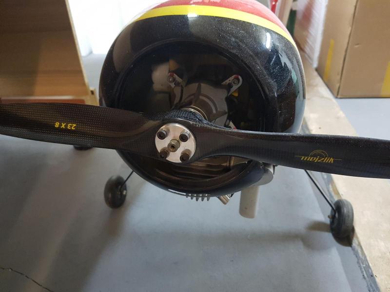

enter1978 Opublikowano 8 Lutego 2018 Autor Opublikowano 8 Lutego 2018 Dziś przyszła paczka . I mam śmigło 23x8 , zdecydowałem sie na fialę bo od początku zabawy w model benzynowy używałem śmigła fila , połamałem takie chyba 2 szt, a jedno leży z lekko wgniecionymi końcówkami łopat, bo nie chciało sie modelu z pola na drogę wyciągnąć tylko postanowiłem że model sam wyjedzie , niestety leżał cienki patyk o który śmigło zaczepiło , nie wygląda to źle ale już na nim nie latałem. Natomiast nigdy nie wyważałem śmigła , ale w mojej extrze 260 maska jest przykręcana 6 wkrętami, po dwa po bokach i dwa u góry, kłopot w tym że wkręty są wkręcane w poszycie kadłuba, które jest z balsy chyba 2mm, i nie ma tam nakrętek kłowych czy jakiś innych gwintów , wkręty są wkręcane prosto w balsę 2mm u góry kadłuba i 3mm po bokach i tyle. Więc nawet nie można za bardzo docisnąć było wkrętów , tylko lekko z wyczuciem, i przez około 20 lotów nie było problemów , mimo symbolicznego przykręcenia maska sie nie odkręcała , czyli wibracje są minimalne , a śmigło nie było wyważane , wychodzi na to że fabrycznie jest wyważone dobrze. Oczywiście przez te 20 lotów kilka razy maskę zdejmowałem i przez samo odkręcanie i przykręcanie wkrętów (czasami za mocno) otwory się wyrobiły w miękkiej i cienkiej balsie, więc podkleiłem w miejscu wkrętów sklejkę 3mm i tak jest do dziś. Mx ze śmigłem aerostar rozbroił oba podwozia i wyrwał mocowania z kabinki i to w krótkim czasie , nie wiem ile czasu pracował ale wypalił niecały 500ml zbiornik paliwa. Na początku myślałem że to kwestia większego silnika , extra ma silnik 32ccm a Mx ma pojemność 55ccm, ale po wpisie Krzysztofa wychodzi na to że to nie jest normalne i to nie jest kwestia troszkę większego silnika. No i niewiele sie zastanawiając zakupiłem nowe śmigło , nową świecę i mój przedłużacz serwa , myślę że teraz będzie dobrze

enter1978 Opublikowano 9 Lutego 2018 Autor Opublikowano 9 Lutego 2018 No ja sobie akurat podczas budowy wagą głowy nie zawracałem , np serwo gazu waży 70g i ma udźwig 31kg takie miałem na zbyciu to takie założyłem. Pakiety do awioniki mam dwa 2s 2200mah też mogły by być mniejsze i lżejsze jeden pakiet waży 140g , czyli dwa akumulatory ważą 280g plus akumulator zapłonu 1300mah około 80g wiec baterie na pokładzie ważą około 360g. I cały model z bateriami i taki całkowicie gotowy do lotu waży 7180g ale bez paliwa , z pustym zbiornikiem, zbiornik ma 500ml , paliwo będzie ważyć około 350g więc zatankowany do pełna model powinien ważyć około 7500g. I jestem pewny że jak sie postarać to jest możliwe urwanie ponad pół kilograma z masy tego modelu. Ja nie latałem tym modelem , ale widziałem na żywo jak Krzysztof lata, uważnie oglądałem też filmy z lotów modelu Krzysztofa np lądowanie bez koła . I jak dla mnie ten model jest bardzo stabilny i bardzo dobrze lata a ja nie prędko wykorzystam jego możliwości , cena zestawu jest atrakcyjna , plus jak by nawet coś uszkodzić że potrzebna będzie naprawa "a będzie na pewno kwestia czasu " , Marcin pewnie dotnie potrzebne elementy , gotowiec nie oferuje takich udogodnień i dlatego zbuduje sobie drugi model na zapas no i dla frajdy z budowania bo jednak mimo że często było pod górę , mało kiedy wiedziałem co i jak robić to mimo wszystko podczas budowy fajnie spędziłem czas, a co się nauczyłem to moje
