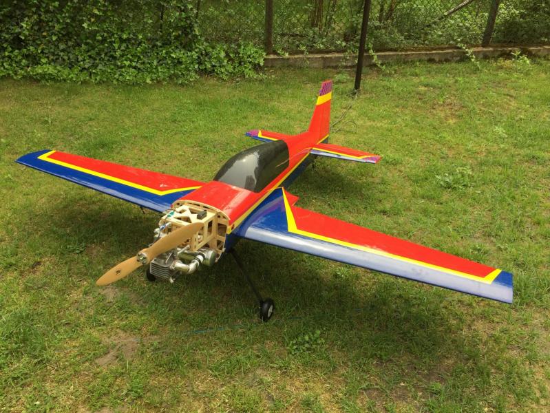

enter1978 Opublikowano 13 Maja 2019 Autor Opublikowano 13 Maja 2019 Jak tam wasze modele , zbudował ktoś coś nowego? Mój model dalej czeka na grafikę . Serwa turnigy z tytanowymi przekładniami są bardzo dobre, niestety już sie chyba zużyły bo stery wysokości się telepią. Ogólnie ten model był strzałem w dziesiątkę, tyle że budżetowe wyposażenie zaczyna niedomagać i zimą będzie potrzebny poważny serwis. Prócz wymiany wydechu na cichy będę musiał wymienić serwa, do tej pory gustowałem w najtańszych produktach ale teraz zechciał bym kupić coś lepszego. Jakie serwa 15kg ciągu nie zużyją się po jednym sezonie? i przy okazji cena będzie do przełknięcia, ma ktoś jakiś faworytów? No i jeszcze w tym sezonie model dostanie nowe podwozie i owiewki na koła. Podwozie z extry tak mnie zauroczyło że zamówiłem u pana który robił te proste golenie do mojego modelu i zamówiłem nowe podwozie wraz z owiewkami na koła. Teraz będę miał coś takiego

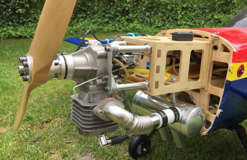

Andrzejek5456 Opublikowano 20 Maja 2019 Opublikowano 20 Maja 2019 Wojtku co to za tłumik bo silnik to chyba dle55??? . Chodzi mi czy ładnie wycisza pracę silnika

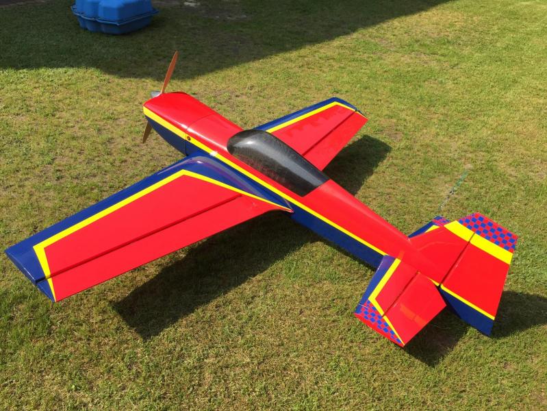

enter1978 Opublikowano 20 Maja 2019 Autor Opublikowano 20 Maja 2019 Ładny model, wydech też ciekawie wygląda , ja choruję na jakiś fajny cichy wydech i na następny sezon mam zamiar się szarpnąć i kupić jakiś cichy komin. Chętnie bym usłyszał jak twój model brzmi. Co do oblotu to nie ma sie czym przejmować model lata bardzo dobrze i jest bardzo stabilny więc aby coś poszło nie tak to trzeba się mocno postarać. Mi podczas oblotu przeszkadzały zbyt wysokie obroty silnika, mimo że wydawało sie że silnik chodzi normalnie to mimo że chodził na wolnych obrotach to ciągnął model i utrudniał lądowanie. No i co do samego lądowania model leci nawet z małą prędkością , ty zakładasz że będziesz przyziemiał a model nie ląduje tylko leci na skrzydłach , po dwóch lądowaniach się przyzwyczaiłem do tego że on chętnie szybuje na skrzydłach, ale na początku to było zaskoczenie.

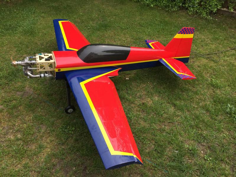

Wojtekr Opublikowano 20 Maja 2019 Opublikowano 20 Maja 2019 Wojtku co to za tłumik bo silnik to chyba dle55??? . Chodzi mi czy ładnie wycisza pracę silnika Silnik dle 55..... tłumik http://www.modelarstvoimi.sk/vyfuk-pitts-55-60-ccm/produkt/6543/336 -wydaje mi się, że szału nie ma ale silnik odpaliłem tylko na chwilę.Jest miejsce na "normalny" canister i gdyby hałas był nie do zniesienia to zamienię. Był to eksperyment bo wszyscy mówią o odchudzeniu ogona a ja dociążyłem przód. Jeszcze nie sprawdzałem gdzie środek ciężkości bo muszę pomalować maskę i zamontować serwa w skrzydłach a z czasem bardzo krucho!! Ładny model, wydech też ciekawie wygląda , ja choruję na jakiś fajny cichy wydech i na następny sezon mam zamiar się szarpnąć i kupić jakiś cichy komin. Chętnie bym usłyszał jak twój model brzmi. Wiesiu Jak już napisałem szału nie ma. Jest krótszy od canistra prawie o połowę. Gdybyś był w okolicy to wpadnij "posłuchamy" Twój opis właściwości lotnych MX-a napawa mnie optymizmem. Niby niewiele mi zostało ale w tym sezonie mogę się nie wyrobić edit... Udało się "maznąć" maskę....

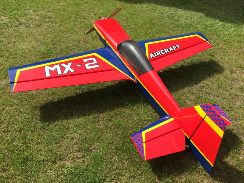

enter1978 Opublikowano 25 Maja 2019 Autor Opublikowano 25 Maja 2019 Ładnie oklejony , ale takie czary to sa po za moim zasięgiem , wizualnie oko cieszy. A masz film z polatania? Mój drugi Mx prawie skończony, ostatnia część czyli lotka prawie zrobiona zostało przykleić poszycie i koniec . Model okleję ale chyba zostawię go sobie jako zapasowy model , odkąd przeprowadziłem się do bloku nie za wiele modelem latam w poprzednim domu miałem lotnisko na podwórzu , model stał złożony i w każdej chwili gotowy do uruchomienia i polatania. A teraz aby polatać trzeba się pakować jechać i nie za często jest na to czas, więc jeden model mi wystarcza w zupełności a drugi gotowy ale bez silnika i serw niech czeka w razie jak bym zrobił krzywdę pierwszemu . Choć przyznam że chciał bym umieć wykonać takie fajerwerki jakie są na modelu Krzysiek70, niestety dla mnie to niewykonalne
FockeWulf Opublikowano 27 Maja 2019 Opublikowano 27 Maja 2019 Fajna kolorystyka. Zdradzisz jak oklejałeś model? Tzn. cały na biało jako baza, a potem folie reklamowe na wierzch dla ozdoby czy pod kolorowymi foliami białej nie ma i kleiłeś na zakładkę? Pozdrawiam, Sławek 'FockeWulf'
Krzysiek70 Opublikowano 27 Maja 2019 Opublikowano 27 Maja 2019 Hej dokładnie tak jak piszesz baza biała i folia reklamowa wycięta na ploterze.
