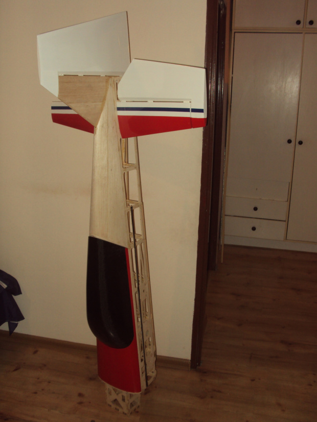

enter1978 Opublikowano 24 Października 2019 Autor Opublikowano 24 Października 2019 Wspominałem że nie mam pojęcia o oklejaniu? . Więc zacząłem oklejanie modelu. Może i nie umiem tego robić ale przynajmniej juz mnie to nie wnerwia i nawet jest zabawa. Wymyśliłem sobie że na skrzydłach i na sterach wysokości będą jasnoniebieskie napisy MX, choć nie wiem czy kolorystycznie będzie taki błękit pasował . Tak czy siak nie mam docelowej błękitnej folii , w pierwszej kolejności chcę wyrobić tą folię co mam , bo czuję że mi białej zabraknie , więc jak będę zamawiał brakującą folię to od razu dorzucę coś na napisy. Tyle okleiłem w trzy wieczory, i jeszcze dziś okleję drugi ster wysokości bo jest nie oklejony, a jutro statecznik pionowy i zabiorę się za kadłub.
enter1978 Opublikowano 28 Października 2019 Autor Opublikowano 28 Października 2019 Podziwiam ludzi którzy ładnie mają po oklejane modele, to na prawdę jest trudne. Dwa wieczory oklejałem statecznik pionowy bo mi słabo szło oklejenie przejścia z statecznika na garb, ale jakoś sie udało. Kadłub jakoś poszedł sprawnie , ale na dolnych rogach kadłuba chciałem mieć czerwone wstawki , tyle że aby to zrobić trzeba nakleić było folię na folię , delikatnie mówiąc słabo mi szło , jedną stronę na razie obskoczyłem ale i tak mam małe pęcherzyki w kilku miejscach pod folią. Szczęście że mi się nie spieszy, i nawet lubię trochę to robić. Ale durnym pomysłem było zrobienie modelu w surowym stanie i łudzenie się że jak uszkodzę użytkowany model to szybko wykończę model w surowym stanie i latam dalej. Gó....o prawda jest tyle czasochłonnej roboty że nim model nadawał by się do latania to i było by po sezonie. Szybka przesiadka z jednego modelu na drugi jest wtedy gdy model stoi gotowy a trzeba tylko jak np w moim starym przykręcić silnik. A od sklejenia drewnianej konstrukcji do latania juz gotowym modelem jest daleka daleka droga i końca nie widać .
enter1978 Opublikowano 29 Października 2019 Autor Opublikowano 29 Października 2019 Jak nie miałem silnika to nie miałem , a teraz będę miał dwa . Włodek wysłał mi cały silnik z ułamanymi uszami mocującymi , i drugi silnik niekompletny. Natomiast dzis Marcin przysłał mi w podarunku , dwa bloki z DLE55 i dobry tył bloku z DLA wraz z gaźnikiem. Więc teraz wystarczy odkręcić tył bloku z silnika z ułamanymi uszami i zastąpic go tyłem od Marcina który ma ładne mocowania, i jest jeden cały sprawny silnik . Natomiast w kompletny blok DLE55 od Marcina wrzucę z wybrakowanego silnika od Włodka wał i do tego mój cylinder z rcgf 55 i jest drugi kompletny silnik. Wszystko fajnie sie zapowiada , tylko z czasem zrobiło sie krucho , chciał bym skończyć oklejanie kadłuba nowego modelu i nie mam kiedy. Ale zima długa to uporam sie ze wszystkim
enter1978 Opublikowano 29 Października 2019 Autor Opublikowano 29 Października 2019 Coś tam dziś pokleiłem i mam prawie skończony kadłub, zostało jeszcze naklejenie dwóch niebieskich pasków na kadłubie i coś tam na sterze kierunku trzeba by nakleić i chyba by było na tyle. Najtrudniejsza część zrobiona, trzeba jeszcze okleić skrzydła tyle że skrzydła jest łatwo okleić pod warunkiem że ma sie folię, a ja białej już prawie nie mam. Więc chyba zajmę się wyposażaniem nowego modelu , powklejam już na żywicę zawiasy i dźwignie, powycinam maskę, porobię popychacze , zamontuję serwa itp. A skrzydła zrobię w dwa wieczory bo z jednym skrzydłem w jeden wieczór nawet nie ma co robić, więc za jakiś czas je zrobię jak kupię folię. Teraz wyposażam .

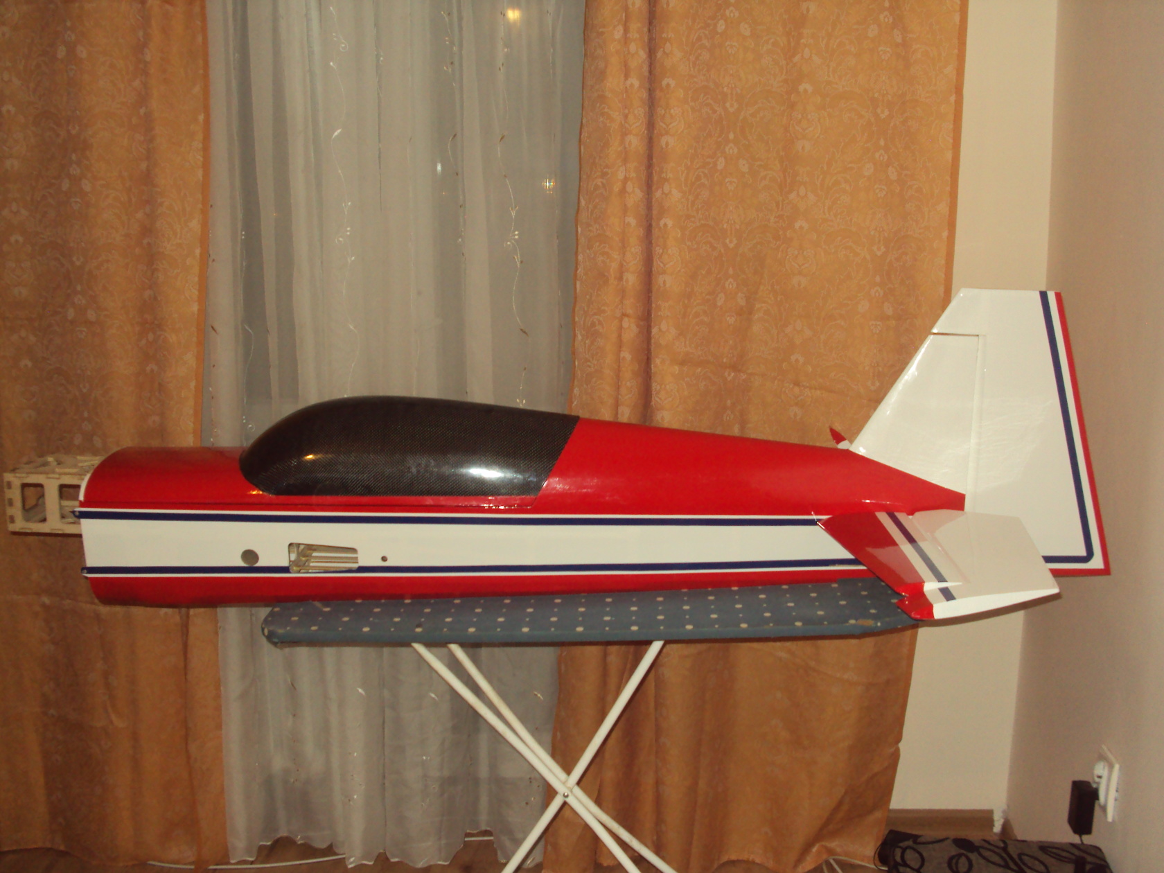

enter1978 Opublikowano 30 Października 2019 Autor Opublikowano 30 Października 2019 Piotr fajnie że ci sie podoba. A najlepsze jest to że na żywo wygląda lepiej niż na zdjęciu. Na zdjęciu finalny kadłub, są paski i tak to miało być, ale nim model poleci na ster kierunku trafi jakis orzeł albo coś takiego , no i na kadłubie też coś będzie naklejone tylko nie wiem jeszcze co. Teraz pora na ogarnięcie maski i montaż wyposażenia , wiele tego nie ma ale pewnie serwa , silnik itp z tydzień będe montował , a jeszcze malowanie maski i owiewek na koła mnie czeka , bo nie wspominałem że kolega Tosiek mi takie owiewki przysłał . Tak ostatecznie wygląda kadłub
