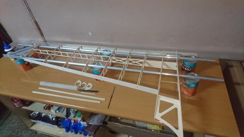

enter1978 Opublikowano 14 Listopada 2019 Autor Opublikowano 14 Listopada 2019 Soudala da sie porozbierać , ja taki zwód zrobiłem w dwupłacie , zamiast wkleić żeberko z mocowaniami do rozpórki od strony górnego skrzydła to ja wkleiłem to żeberko mocowaniem górnego płata od strony ziemi , a najlepsze jest to że kapnąłem się jak już miałem całe skrzydło posklejane. Rozebrałem skrzydło , choć przyznam że zajmuje to sporo czasu , na pewno więcej niż sklejenie nowego skrzydła. Tyle że tam sie dało odwrócić żeberko a tu nie ma takiej możliwości. Otwory pod rury 16mm nie sa na środku żeberka tylko z jednej strony żeberka , gdy sie odwróci żeberko rura nie wejdzie. Jedyne sensowne wytłumaczenie zaistniałej sytuacji to takie że skrzydło nie było składane na rurach tylko hm? jak by to powiedzieć w powietrzu? Ja bym jednak pruł to skrzydło i zrobił je tak jak ma być , jak rozbiórka nie poszła by po myśli to zrobił bym nowe skrzydła. W zasadzie to skrzydła się fajnie robi , mnie osobiście to drażnią lotki , ale budowa skrzydła jest OK.
Deem Opublikowano 14 Listopada 2019 Opublikowano 14 Listopada 2019 Cóż, nie będę przekonywał ale tłumacząc najprościej, wsporniki między dźwigarowe (o tak się nazywają) wystarczy założyć odwrotnie (sugerując się kropkami). Skos pierwszego żebra wychodzi odwrotnie. Skrzydła rzeczywiście fajnie się składa, szczególnie gdy jednocześnie oglądasz dobry film, tyle że po tym wychodzą takie kwiatki. Z naprawy tego co skopałem nic nie będzie. Próbuję skontaktować się z autorem, oby dało się zamówić nowe.
enter1978 Opublikowano 15 Listopada 2019 Autor Opublikowano 15 Listopada 2019 Nic nie poradzisz , ale tak jak pisałeś skrzydła sie fajnie składa , na dodatek jest to o tyle komfortowa sytuacja że można zamówić nowe skrzydła , czy cokolwiek innego było by potrzebne więc uszkodzenie modelu w taki czy inny sposób nie jest bardzo dużym problemem. Ja też słabo stoję ze skrzydłami , też się popisałem przez co mam sporo czasu w plecy , model juz powinien być oklejony a nawet poszycia nie zostały zerwane, na szczęście mam dzisiejsze popołudnie wolne i jutro cały dzień więc w tym czasie mam zamiar się uporać z poszyciami skrzydeł i ruszyć z poskładaniem modelu do kupy.
kszczech Opublikowano 15 Listopada 2019 Opublikowano 15 Listopada 2019 Na Twoim miejscu próbowałbym rozebrać to skrzydło. Soudal bardzo ładnie kroi się skalpelkiem. Jak coś Ci pęknie albo się zepsuje to Marcin Ci dotnie i po sprawie. A tak swoją drogą aż nie chce mi się wierzyć, że odwrotnie są wklejone żeberka. Otwory na rury montażowe NIE są umieszczone symetrycznie więc jak to zrobiłeś? Hej Aha, jeszcze jedno. Te otworki zrobiłem dla ułatwienia montażu i powinny być na górze skrzydła.
Deem Opublikowano 15 Listopada 2019 Opublikowano 15 Listopada 2019 Niestety rozebrać się nie da. Każda próba kończy się pęknięciem. Jak pisałem, zamówię całe skrzydło. Wysłałem mailem zapytanie ale na razie bez odzewu. Czekam.
enter1978 Opublikowano 16 Listopada 2019 Autor Opublikowano 16 Listopada 2019 Niestety rozebrać się nie da. Każda próba kończy się pęknięciem. Jak pisałem, zamówię całe skrzydło. Wysłałem mailem zapytanie ale na razie bez odzewu. Czekam. Nie wiem czy to nie lepiej, nowe skrzydło robi się łatwo i przyjemnie a naprawa jest trudna denerwująca i zabiera dużo czasu. Ja zostałem pokonany przez swoje skrzydła , myslałem że będzie hop siup a tu dupa , oczyszczenie powierzchni z kleju trwa długo , materiału nie mam żadnych zapasów więc krótkie elementy poszycia muszą zostać , a dopasowanie nowych części poszycia do starych fragmentów jest wnerwiające. Dziś mam zrobioną jedna stronę skrzydła , i jutro bedzie zrobiona druga strona , ale kurcze weekend zleci a ja będę miał jedno skrzydło , na drugie potrzebuję drugiego weekendu. Słabo w dwa weekendy da się zrobić skrzydła od zera. Na zdjęciu skrzydło po wymianie poszycia
enter1978 Opublikowano 17 Listopada 2019 Autor Opublikowano 17 Listopada 2019 Jedno skrzydło zrobione , słabo bo miało byc dwa ale jest sporo czasochłonnej roboty więc na razie mam jedno i prędzej to nowe okleję niz zabiorę się za drugie , no jak nie patrzeć to trochę mnie przeczołgało to skrzydło przez ostatnie dwa dni. Mam małe pytanie , czym zaciągnąć spoiny na łączeniu balsy? balsa jest nieźle spasowana ale coś tam minimalnie da się pod palcem gdzie nie gdzie wyczuć i może to byc widoczne pod folią. Szpachla do drewna chyba się nie za bardzo przyczepi do spoin klejonych CA, może jakims klejem kilka drobnych niedoskonałości zaciągnąć ? ale jakim?

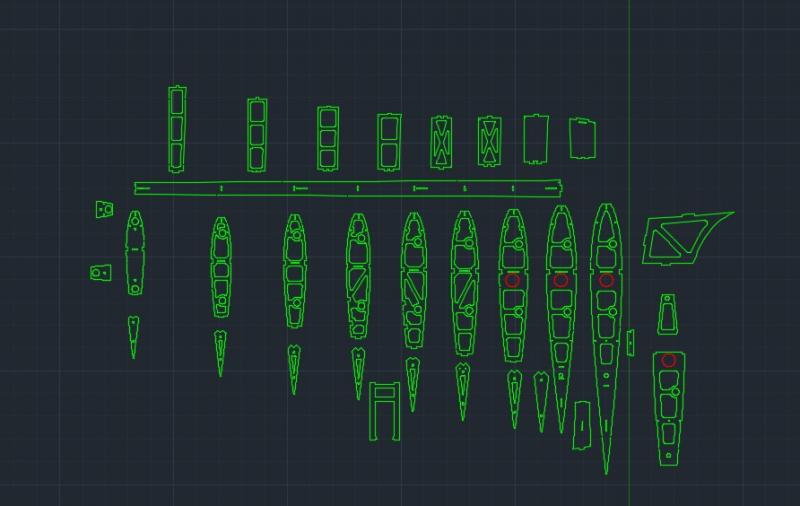

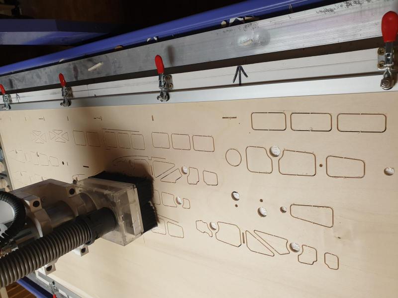

Graffi_25 Opublikowano 19 Listopada 2019 Opublikowano 19 Listopada 2019 Niestety rozebrać się nie da. Każda próba kończy się pęknięciem. Jak pisałem, zamówię całe skrzydło. Wysłałem mailem zapytanie ale na razie bez odzewu. Czekam. GOTOWE bo już wycięte.
