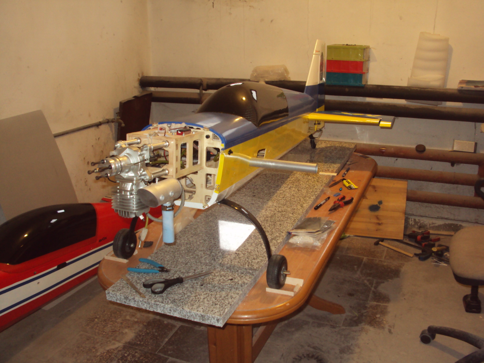

Pewnie macie rację ale....
Zrobiłem to celowo bo wydaje mi się że podczas mocniejszego uderzenia aluminiowa płaszczyzna oprze się o węglową goleń i więcej zniesie, w starym modelu to wystające aluminiu jeździło po tej goleni i nie miało to wpływu na skręcanie koła, ale mogę się mylić kiedyś przypadkiem uciąłem za krótki wężyk do zbiornika i po kilku lotach spodobało mi się to że silnik jak się kończyło paliwo to się dławił ale pracował ,nawet mi się to podobało więc nie naprawiałem błędu do czasu.... aż mi zdechł i rozpieprzyłem model ;).

5 godzin temu, Cybuch napisał:
Wiesław , z tym podparciem to całkiem ciekawe rozwiązanie.
No nie wiem tak to sobie wymysliłem że tak zamocowana część aluminiowa zniesie więcej niż sama goleń węglowa , i tak też się stało goleń siadła a mocowanie koła , łożysko itp były w doskonałej kondycji , a trzeba brać poprawkę na to że model wcześniej nie startował z lotnisk , przystrzyżonych trawników itp , tylko startował z pól uprawnych a tam wiadomo i grudy i wertepy i takie podwozie dawało radę czego nie mogę powiedzieć o przednim podwoziu, starty i lądowania z pola dały przednim goleniom szybko w kość w mniej niz miesiąc od oblotu przednie podwozie zostało wyłamane mimo że model nie zaliczył twardego lądowania , po prostu podczas rozbiegu do startu po grudach na polu podwozie tak ciężko pracowało aż się wyłamało.
A tylne chodziło 3 lata niezawodnie dlatego się trzymam sprawdzonego przepisu.
Jak mogę coś zasugerować to lekka korekta tej części alu. całkowicie zmieniła by wygląd podwozia. Jak pisał Rafał , wygląda troszkę topornie i niekształtnie , ale bez obrazy.?

Ja od dziś rozpocząłem przygotowania do sezonu , postawiłem model na warsztat i zabrałem się za instalację paliwową, i ogólnie w 99% mam już ułożoną i elektrykę i instalację paliwową, zostało w kilku miejscach upiąć kilka opasek.
Ten model będzie latał na tłumiku kanister ale mam problem z zakupem tego tłumika, za to dziś również zacząłem robić kolanko wydechowe.
Myślę że w tym tygodniu uporam się z kolankiem i drobiazgami np montaż półeczki na pakiety , no i jak będzie cieplej to pomaluję maskę.
