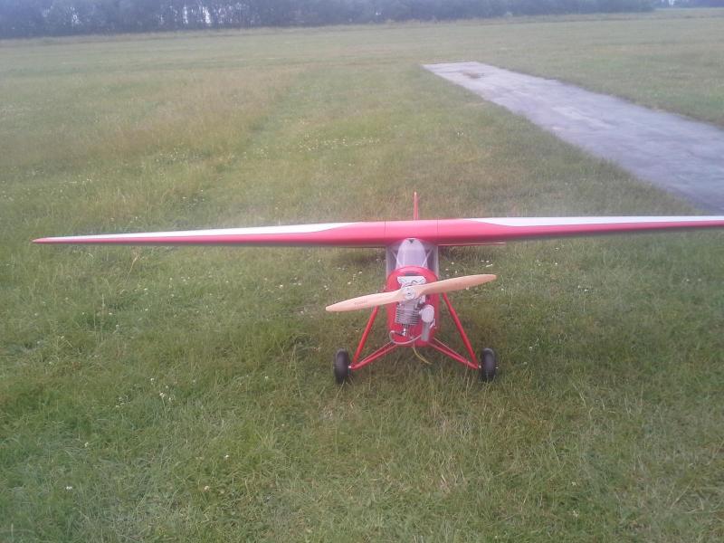

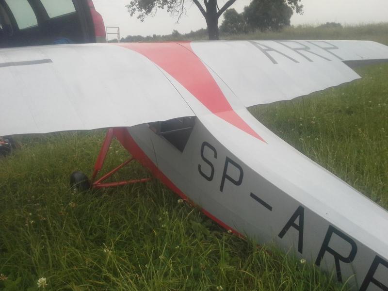

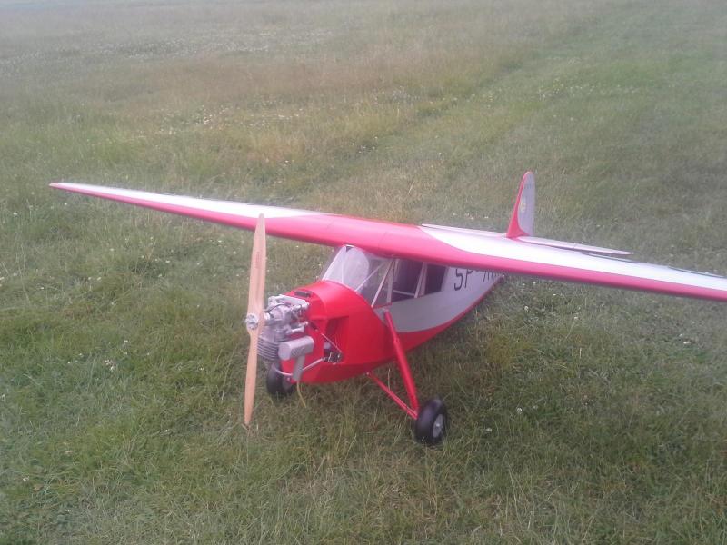

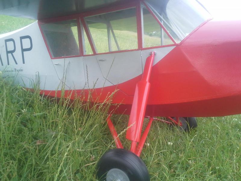

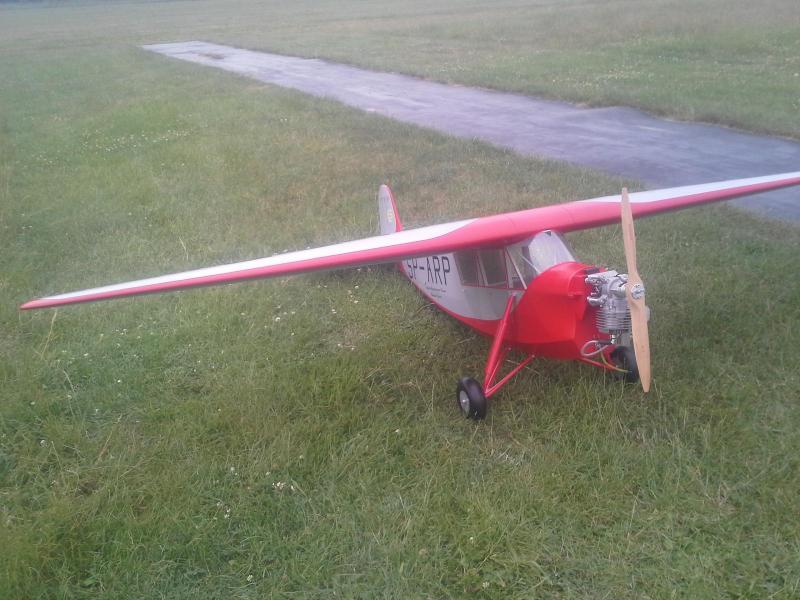

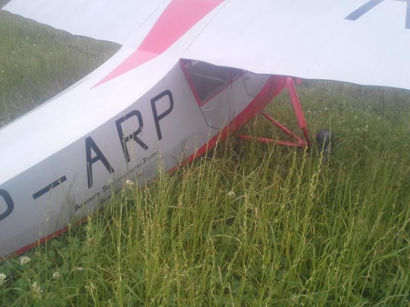

Witam .
Trochę dawno tu coś się działo ale brak czasu .
Dziś moja RWD-a była na lotnisku posmakować jak to tam jest , oblotu nie było ale trochę pokołowałem zobaczyłem jak się zachowuje , no i ciągnie dość mocno na prawo podczas kołowania .
