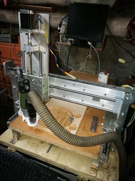

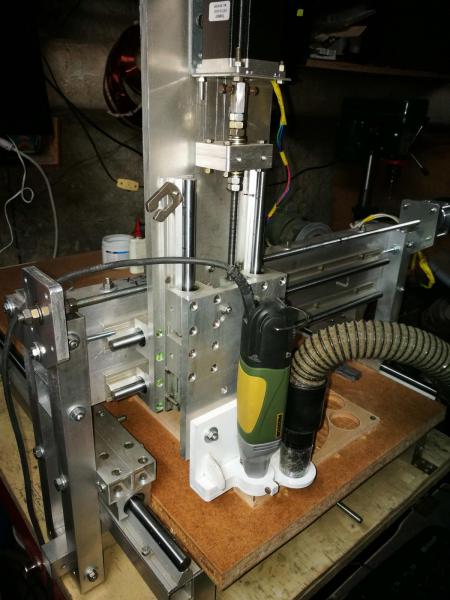

Tomasz D. Opublikowano 4 Kwietnia 2018 Opublikowano 4 Kwietnia 2018 Maszyna ukończona. Jeszcze tylko czekam na stolik z rowkami teowymi. Tak wygląda ruch z prędkością 10000 mm/min. Frez zatacza okrąg o promieniu150 mm.
