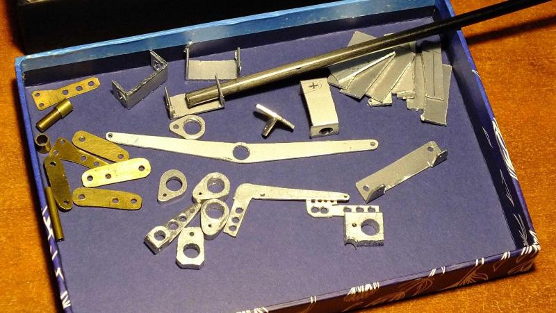

Trochę blaszek na przyszłe okucia, generalnie drobiazgi do 4 czterech masztów. Gringo będzie miał trzy, duralowy saling i kogut są przeznaczone do IOR-a 500.

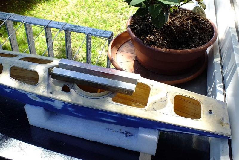

Wkleiłem osłonę trzonu steru i panewki. Pokład pomalowałem rozcieńczonym caponem, po szlifie będzie można polaminować.

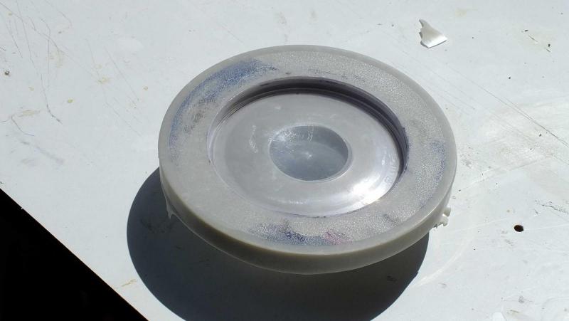

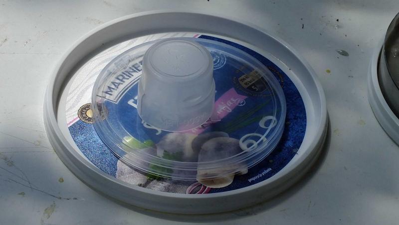

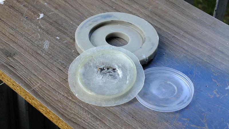

Ostatnio dostałem  kilka ładnych niewielkich przykrywek, chyba od chipsów. Idealnych na zamknięcie luku w modelu. Część kolegów wkleja górną część puszki i na to nakłada dekiel. Uznałem, że takie rozwiązanie jest zbyt ciężkie. W pierwszej MINI dostęp do srodka zapewniała unoszona część pokładówki. Wymuszało to zaklejanie taśmą połączenia. Było to dosyć irytujące rozwiązanie. W drugim dostęp zapewniała pokrywka po kawie Ince. Kolorystycznie pasowała, wielkościowo też. Formę na kołnierz wykonałem z kilku warstw sklejki dopasowanych do pokrywki. 10 cm pokrywka zapewniła bardzo wygodny dostęp. Niestety GRINGO-1 ma maksymalną szerkość pokładu w miejscu luku tylko : 115 mm. Trochę mało. GRINGO-2 jest jeszcze węższy : około 90 mm. Pokrywki po INCE były za duże. To od chipsów mają średnice odpowienio: 68 i 75 mm. Wiadomo już gdzie trafią. Nie bardzo chciało mi się piłować sklejkę. Na zdjęciach widać przygotowane elementy przed zalaniem, po zalaniu żywicą i po rozformowaniu.

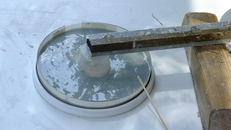

Na wykonanie formy zużyłem około 100 ml żywicy poliestrowej, wypełniacz to gips i Aerosil. Dwie godziny wygrzewania na Słońcu i gotowe. Z laminowaniem poczekam aż zdejmą mi gips. Co innego wymieszanie żywicy w kubeczku, co innego zrobienie laminatu.

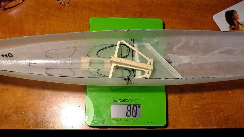

Nie wytrzymalem do zdjęcia gipsu. Wylaminowałem kołnierz luku i polaminowałem pokład. Epidian 53 +Aeroglass 80g/m2 (splot 2/2). Coraz bardziej jestem pewien (umiarkowany optymizm ) , że pomimo zastosowania ciężkiej technologii przy budowie kadłuba uda mi się uzyskać zakładaną masę jednostki. To w końcu mój pierwszy RG-65.

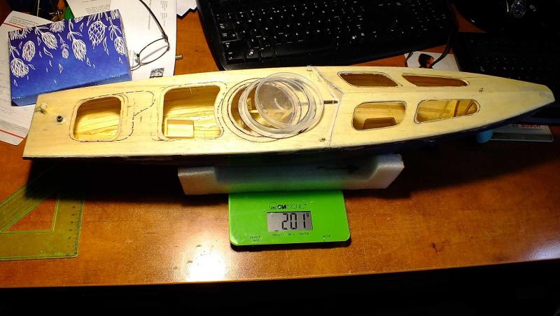

- kadłub bez wyposażenia:       201 g          (tu dojdzie wykończenie, szpachlówka i lakier)

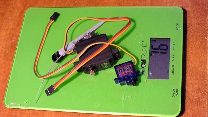

- elektronika                    76
- zasilanie (4* AA)             117            (wersja maksymalna z koszykiem)
- płetwa balastowa               24
- płetwa sterowa                  6
- balast                        476
                                                                900 g
- maszt + żagle                 ?
- wykończenie                   ?
                             ~ 1000 g
To wersja z najcięższym posiadanym balastem. Na średnie i słabe wiaterki bulby mają masę odpowiednio : 410 i 307 g.
Jest spora szansa na zamknięcie jachtu w 1000g tym bardziej, że docelowy pakiet zasilania to 55 g. Obliczeniowa wyporność to 1035 cm3 .
Zastanawiam się jak  mój GRINGO - 1 wypadłby w porównaniu z innymi jachtami. Fabryczne typu Dragon Force, Infiniti, Explorer mają zdecydowanie większą masę ~1400 g.

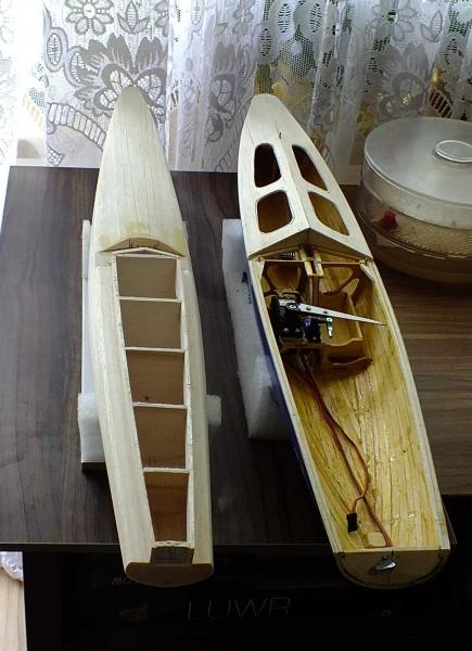

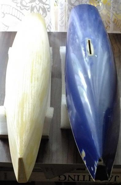

Zacznę od końca. Wykończenie pojawia się tylko raz. Przy kadłubie którego masę znam na tym etapie dokładnie (201g) dojdzie szlifowanie i malowanie pokładu i malowanie dna. I to miałem na myśli pisząc  uwagę przy masie kadłuba. Napisałem, również że jest to ciężka technologia. Ten model nie będzie raczej startował w zawodach, to sprawdzenie projektu: kształtu, rozwiazań technologii itd. Dla porównania zdjęcie drugiego z serii jachtu. Tam brakuje półki pod serwo steru i pojemników na akumulatorki i odbiornik. No i pokładu rufowego. Różnica jest duża. Przy kadłubie węglowym jeszcze masa kadłuba pójdzie w dół, ale już niewiele. W modelu do startów nawet kilkanaście gramów ma znaczenie (moim zdaniem), tu przy testach już nie tak bardzo. To mi się podoba w klasach w których obowiązują limity wagowe np. IOM/F5E. Określenie kształtu a tym samym powierzchni żagli powoduje, że tam modele są bardziej zbliżone do siebie i zgodzę się z Markiem (king_kong) że 80% wyniku to zawodnik.

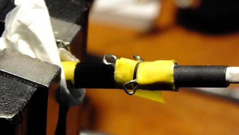

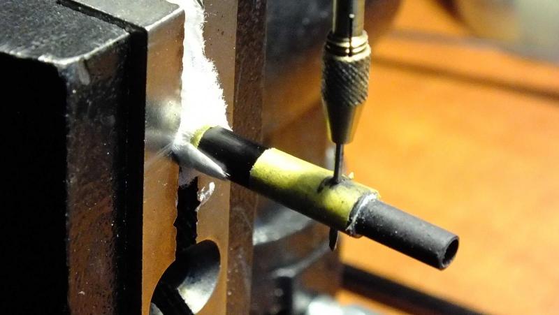

Wracając do takielunku. W tej serii chcę przetestować trochę inne rozwiązania niż w ostatnim MINI.  Maszt "A" musi być niestety klejony. Chęć wykorzystania maksymalnej wysokości dopuszczonej przepisasmi  (H=1100) i brak w handlu rurek o długości powyzej 1 m powoduje, że maszt jest klejony. Na miejsce łączenia wybrałem mocowanie zaczepów sztagu i want. Łącznik stanowi jednocześnie wzmocnienie tego wezła. W sumie gotowy maszt ma wysokość 1160 mm, z czego 60 wchodzi w kieszeń w pokładzie. Gdybym przedłużył poklad dziobowy maszt mógłby być około 20 mm wyższy.
W handlu  (DECATHLON) są co prawda rurki o większej długości ale o grubszych ściankach. Na maszcie 1,15 m to róznica około 14 g. Czternaście gramów na wysokości około 65 cm nad środkiem wyporu to zmniejszenie udziału balastu o około 30 g. Czyli mamy 44 g wody do rozepchania bez żadnej z tego tyłu korzyści, no może poza brakiem łączenia rurek.

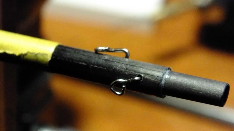

Zaczepy olinowania wykonałem ze stalowych "drucików". W maszcie w miejscu gdzie wklejony jest łacznik wywierciłem trzy otwory. Mocowanie want jest wyżej niż sztagu. Nie chciałem osłabiać rurki w jednym miejscu. Po założeniu zaczepów, zablokowałem je klejem epoksydowym i  dodatkowo kołeczkiem z miękkiej balsy. Przy wierceniu otworów w rurce warto okleić miejsce taśmą choćby maskującą. Wiertło dopóki nie liźnie węgla ma jakieś prowadzenie.

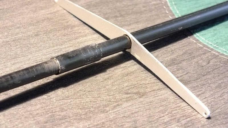

Maszt "B" nie jest łączony i tam wzmocnienie nakleiłem na zewnątrz. Zaczepy będą bardzo podobne. Maszt  "C" tak samo, tylko tam bedzie takielunek topowy. Metalowy saling na zdjęciu wzmocnienia masztu "B" pochodzi od innej łódki (IOR-500), oba GRINGO mają mniejszą szerokość i salingi (węglowe) mają szerokość 80 mm. Mocowanie to kropleka kleju epoksydowego po obwodzie masztu. Przy siłach i kierunku ich działania wystarczy. Maszt "C" jest bez salingów.

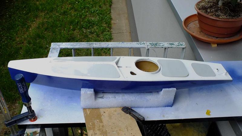

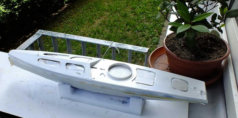

Dziś przykleiłem kołnierz luku. Żywica już zżelowała, powinna do jutra nabrać sztywności. Jezeli pogoda pozwoli to może w weekend spróbuję jakiś kolor rzucić na pokład.

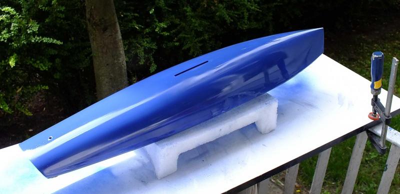

Trochę czasu zajęło zabezpieczenie wnętrza kadłuba przed białym lakierem. Nie jest to specjalnie trudne zajęcie, ale w moim przypadku z tylko jedna ręką sprawną dosyć kłopotliwe. Tym bardziej że mam "gipsową nówkę sztukę nieśmiagną" . Łokiec jest już wolny, niestety trochę ciaśniej w palacach.

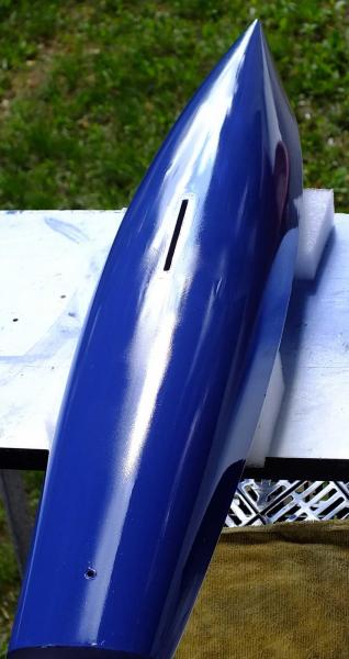

Pokład jako rzecz w zasadzie nie uczestnicząca w opływie pozostał nieszpachlowany. Zobaczę jak lakier się usztywni, może gdzieś coś dopeciam jak będzie mnie owe coś irytować.
Cała kolorystyka jachtu ma być bardzo prosta. Poklad bialy, otwory ulżeniowe zaklejone folią jasnoszarą, kadłub granatowy.

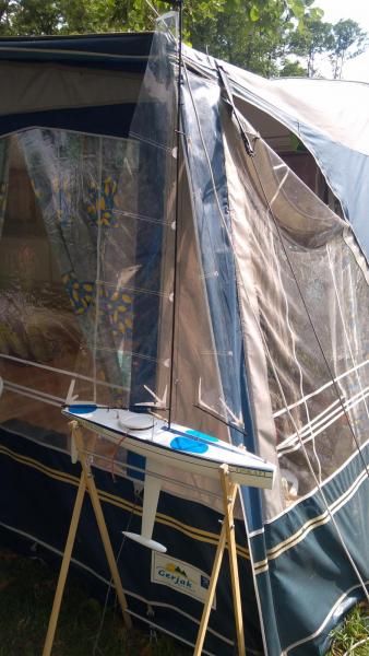

Witam GRINGO skończone niestety w domu zabrakło mi czasu musiałem skończyć nad wodą. Ale najważniejsze że udało się skończyć teraz czekam by ją zwodować co uczynię w najbliższym czasie .
Sebastianie gratuluję i czekam na pierwsze uwagi na temat pływania. Jeżeli to możliwe obniż bom foka, będzie ładniej wyglądać.
Popracowalem trochę nad swoim GRINGO. Teraz cierpliwie czeka na wyschnięcie lakieru. Niestety druga warstwa lakieru na pokładzie trochę zagotowała to co pod spodem. Trzeci raz już nie będę malował pokładu. Tylko szlif i ewentualnie trochę polerowania.
ps. przyglądałem się Twoim żaglom. Na grocie potrzebne są listwy usztywniające tylny lik. Szczególnie górna część grota. Jak chcesz mogę zrobic rysunek.
Opiszę wrażenia z pływanie lecz nie mam doświadczenia z tego typu jednostkamu.
Co do żądła masz rację układa się posępni nie tak jak powinien jak bym chciał
Gratuluję wodowania, teraz czas na dostrojenie. Zacznij od listew. Przy sporym wybrzuszeniu tylnego liku żagla i dosyć duzej głowicy są niezbędne. Na początek mogą być zrobione z grubszej foli, jakiejś okładki ze skoroszytu. Na zdjęciu jest rozciągnięta linka. Zwróć uwagę, że listwy które są naklejone mają przynajmniej tyle samo długości po obu stronach linki. Podobnie jest w dużych jachtach. Linia od zaczepu grota na górze (róg fałowy0 do zaczepu na noku bomu (róg szotowy). Listwy podklejasz taśmą dwustronnie klejącą i naklejasz na żagiel. Dobrze jest wzmocnić klejenia na końcówkach listwy.
Najważniejsze, że łódka jest juz na wodzie. jeszcze raz gratuluję. Właśnie rozpocząłeś swój pierwszy mały rejs. Powodzenia.
