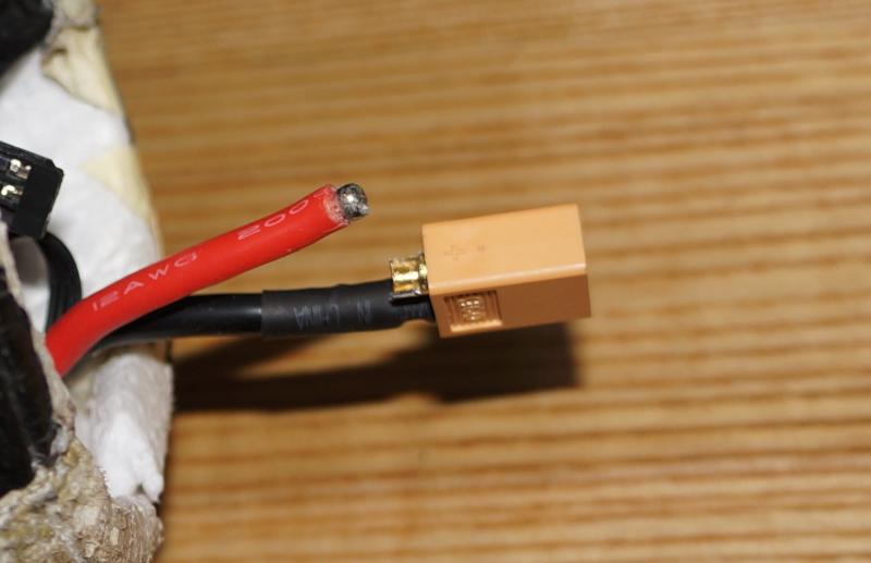

Dotąd z rezerwą podchodziłem do doniesień o fatalnej niekiedy jakości taniej (i droższej) chińszczyzny. Ale stało się coś w co bym nie uwierzył gdyby się nie stało. Mój Sky Eye 2000 się rozbił boleśnie i nie bardzo było wiadomo dlaczego. Uznałem że to pewnie wina APMa 2.8, ostatniego mojego latającego 8-bitowego kontrolera, i zmieniłem go na Pixhawka. Przygotowuję drona do lotu, a tu coś nie kontaktuje, zasilanie zanika. A jest zapasowy UBEC, diody Schottky'ego, jak trzeba. Ale pierwszy za baterią Power Module, żeby mierzyć całość pobieranej energii, a nie tylko tę idącą do silnika. Dokładniej się przyjrzałem... przewód zasilania trzymał się tylko na termokurczce! Brak śladów lutowania na złączu XT-60! Raczej nie sądzę by to było niechcący, zimny lut, itd. Może właśnie się zaczynał Nowy Chiński Rok i tak się robiło na skróty?
Rękodzieło. Jak się tysiące razy powtarza te same czynności to się w końcu robi to mechanicznie bez zastanowienia, wystarczy, że coś mu przerwało (ktoś zagadał, itp) i zasunął termokurcza zapomniawszy przygrzać. Szkoda modelu, ale Cię trafił niefart.
Ta katastrofa była nietypowa, bo najpierw była chwila lotu bez kontroli i dość łagodne opadanie, a potem blisko ziemi włączył się silnik. Niestety nie odpaliłem systemu odcięcia napędu, choć mogłem, ale nie wydawało mi się to potrzebne. No i jeszcze wjechał w twardą ziemię a nie w jakieś chaszcze. Cała tubka UHU-PORa poszła! Wszystkie lotki i klapy do wklejenia. Ale bez laminatu się obeszło, czyli ciągle nie najgorzej. Prawda jest taka że najważniejsze to nie stracić modelu całkowicie, z rozbitego zwykle da się uratować bardzo dużo.
Niemal na pewno zrestartował się kontroler. A ten Power Module wyglądał bardzo porządnie. Trzeba jednak mieć ograniczone zaufanie. Trochę szkoda zrywać termokurczki, dlatego chyba wolę teraz sam je lutować i kupować moduły z "gołymi" kablami.

Czy Power Module w ogóle występuje w wersji drogiej? Chyba nie, trzeba po prostu sprawdzić luty tak czy inaczej, niestety rozwalając termokurczkę więc wyjdzie na to samo co lutowanie samemu.

EDIT: i jeszcze dodam że coraz bardziej przekonuję się do stosowania termokurczek przeźroczystych. Ich wadą jest to, że się nie zauważy potencjalnego braku izolacji, ale zaletą że można sprawdzić nieinwazyjnie stan połączenia.
