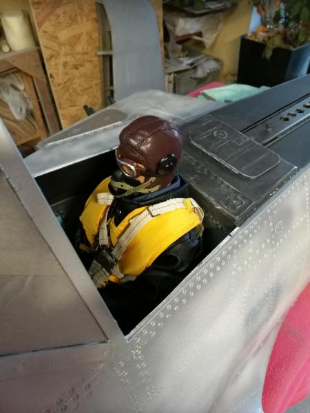

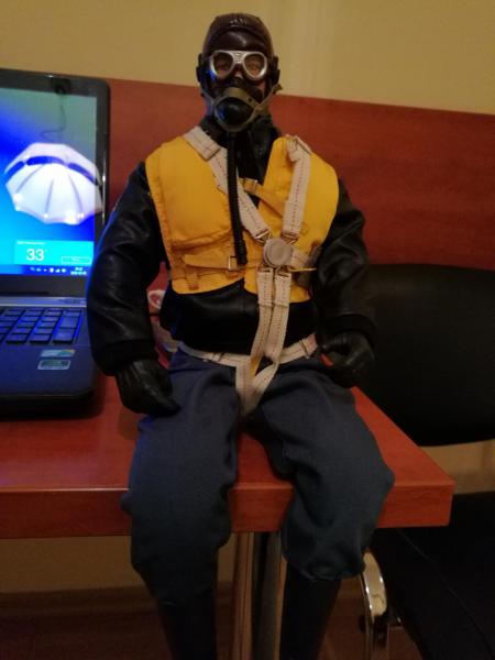

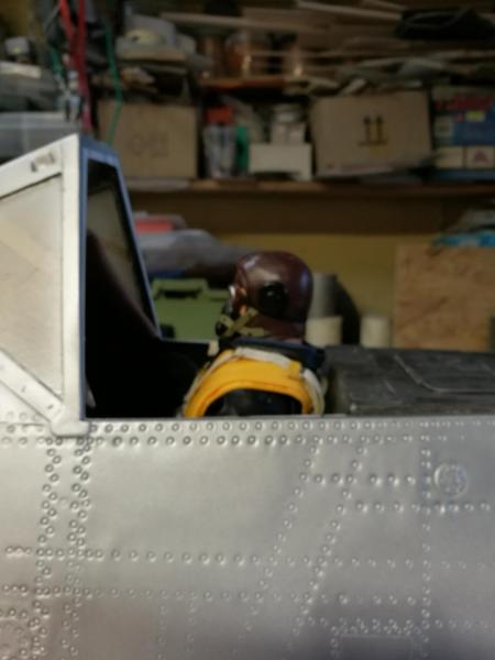

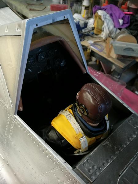

Iras 11 Opublikowano 9 Marca 2018 Autor Opublikowano 9 Marca 2018 No i przymirzylem no i zmierzylem no i do du....py sprzedaja pilota w skali 1/4-1/4,5pilota a w rzeczywistosci to mutant i nie to rzebym sie czepial bo jestem daleki od tego ale pilot w samolocie wyglada nie realistycznie i zeby to byl pilot w skali 1/4,5 ale nie bo tylko korpus jest zrobiony na te skale a glowa , buty to skala 1/5 i to wyglada kiepsko nie wspomne o wygladzie calosci w modelu . Jezeli ktos potrzebuje takiego pilota to chetnie odsprzedam za cene ktora zaplacilem do mniejszej skali bedzie pasowal
mecenas Opublikowano 9 Marca 2018 Opublikowano 9 Marca 2018 Hmmm.... faktycznie, ale spokojnie.... pamiętaj że piloci tamtego okresu to raczej kurduple , to nie chłopy typu Pudzian , metr sześćdziesiąt - siedemdziesiąt to był standard, ten na zdjęciach w barach wydaje się być ok. No i druga sprawa, pamiętaj żę siedział na spadochronie, czyli podniesiesz go o jakieś półtora centa i będzie git.
dyra63 Opublikowano 9 Marca 2018 Opublikowano 9 Marca 2018 Rzeczywiście ,wygląda to nieproporcjonalnie,szczególnie sama głowa wygląda dziwnie.Może gdybyś spróbował go wyciągnął trochę do góry,bo pilot siedział na spadochronie .
pacek Opublikowano 9 Marca 2018 Opublikowano 9 Marca 2018 o k....a , żeby to jeszcze jakieś groszę kosztowało, niezła mina. A może tak wychudł w niewoli ? Generalnie tak jak pisze mecenas, kafarami nie byli, ale ten wygląda jak 12 latek.
paweln7 Opublikowano 9 Marca 2018 Opublikowano 9 Marca 2018 Irku jaką ma wysokość w mm ja planowałem tego http://www.bigplanes.nl/contents/en-uk/p1709_WWII_German_Luftwaffe_RC_Warbird_Pilot_15_inch.html
poharatek Opublikowano 9 Marca 2018 Opublikowano 9 Marca 2018 Nie wiem w jakiej skali budujesz, ale ta figurka to do skali 1:4,5. w skali 1:4 wyjdzie, że w kabinie siedzi karzełek, bo 15' to jakieś 38cm, po pomnożeniu przez 4 - 152 cm. Szczerze powiedziawszy, nie wiem czemu w tych figurkach nie podają wielkości głowy, pozwoliło by to uniknąć tego rodzaju zasadzek. Jak coś z "łbem" jest nie tak (za mały/za duży) - to od razu to widać. Proporcje ciała ludzkiego są takie, że głowa mieści się w sylwetce 7,5 razy. Czyli człek o wzroście 175 cm (o ile nie ma makro/mikrocefalii ) ma głowę o wysokości 23,33 cm. W figurce w skali 1:4 będzie to jakieś 58,33 mm.
Iras 11 Opublikowano 9 Marca 2018 Autor Opublikowano 9 Marca 2018 Pilot ma 39cm nie wiem jak to zrobili ale glowa jest dokladnie w skali 1/5 a ja kupowalem w skali 1/4 . Przezyl bym to ale kiepsko wyglada w tej kabinie , probowalem posadzic go wyzej ale nadal lipa jak chcesz Pawel to moge go tobie odsprzedac
