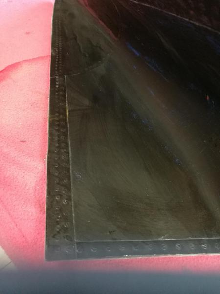

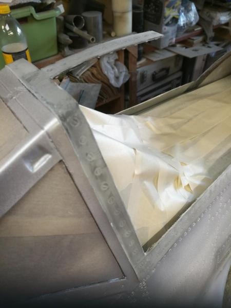

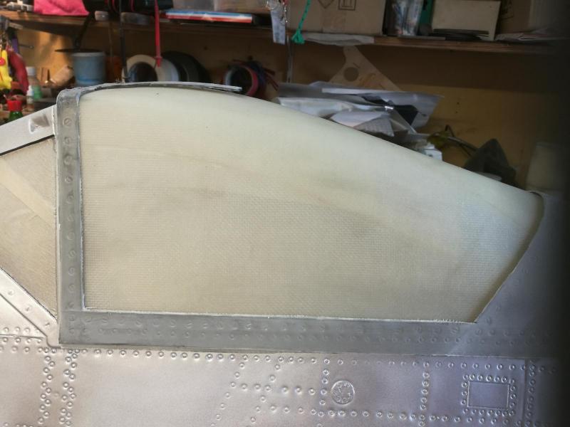

Forma do kabinki zrobiona dzieki Damianowi to prawdziwy artysta w struganiu , teraz jak bedzie chwila wolnego to trzeba bedzie oblozyc ja blacha i wynitowac oraz wysrubowac a narazie sobie lezy.
No zacnie, zacnie Panie Irku.
Nic teraz nie "blachuj i śrubkuj", dopiero po wytłoczeniu się to robi.
Jak teraz to zrobisz, to detale, śrubki, nity, blaszki będziesz miał odbite wewnątrz oszklenia :blink:

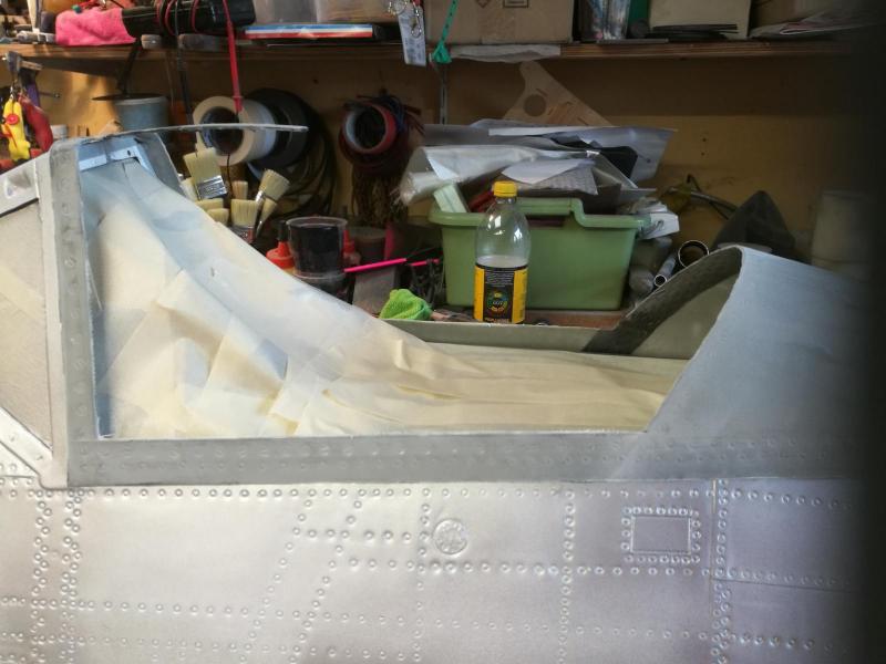

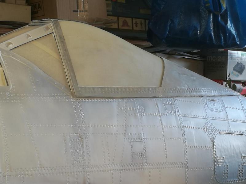

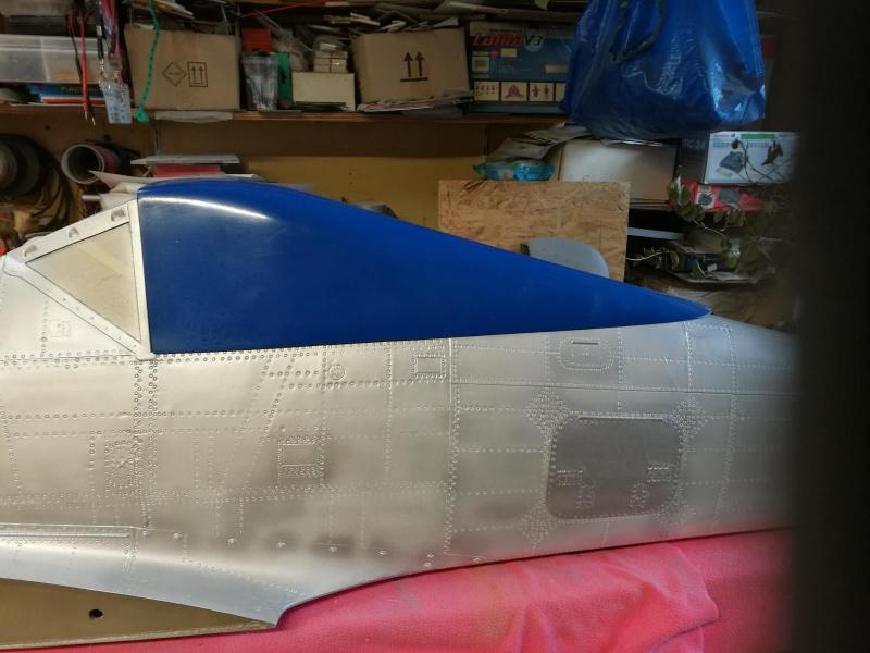

Owiewka kokpitu zrobiona i nawet mi udalo sie zrobic tak jak to zaplanowalem. Teraz jeszcze skonczyc kopyto pod wytloczenie szyby.post-4266-0-55756500-1523513768_thumb.jpgpost-4266-0-50036800-1523513797_thumb.jpgpost-4266-0-35349400-1523513820_thumb.jpgpost-4266-0-82414100-1523513843_thumb.jpg
No planowalem na poczatek maja ale juz widze ze bedzie lipa , za duzo roboty jeszcze zostalo a u mnie ostatnio z czasem kiepsko

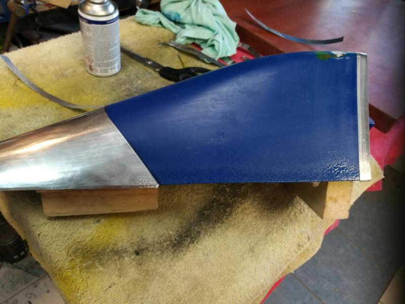

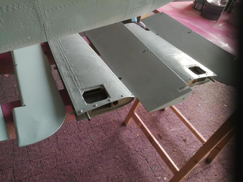

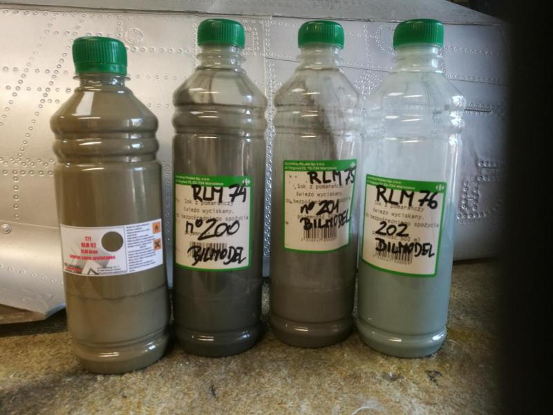

Postanowilem nie bawic sie w samodzielny dobor farb , pojechalem do kolegi starego modelarza tylko plastikowego ktory produkuje farby do plastikow lecz na bazach samochodowych lakierow i dobral mi idealnie kolory . Jak ktos bedzie mial problem z doborem to polecam .
:P  Masz farta z tym kolegą :P .
Kadłub z tymi nitami wygląda imponująco, samo malowanie to pikuś, zabawa się zacznie przy wykańczaniu powierzchni - brudzenie, otarcia itp. Ale to można zrobić po sezonie.
Powodzenia ;) .
