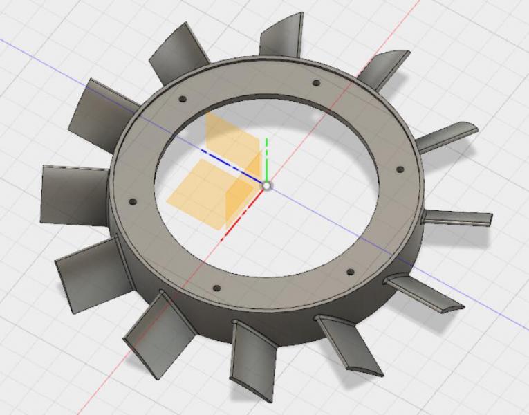

Iras 11 Opublikowano 20 Kwietnia 2018 Autor Opublikowano 20 Kwietnia 2018 Kolpak z wentyl atorem juz gotowy dzieki koledze Jackowi z Poznania ktory to wydrukowal go na drukarce 3D , niby zastosowane zostaly najtwardsze plastiki ale zobaczymy podczas pracy czy wszystko bedzie dobrze
mecenas Opublikowano 20 Kwietnia 2018 Opublikowano 20 Kwietnia 2018 Nawet nie próbuj!! To proszenie się o nieszczęście. Przerabiałem to w Dewoitne'e i dostałem w łeb kawałkami kołpaka. Całe szczęście że nie po oczach i nikogo innego nie zraniło. Obroty i drgania swoje zrobiły. To elementy które wirują z prędkością 4-5 tys. obr/min, jak coś "odejdzie" to stracisz wyważenie napędu i najgorszym wypadku "wyjmie" Ci motor z modelu , a tego byś pewnie nie chciał. Wykonaj foremki jak Bóg przykazał i zrób to z laminatów i duralu albo... https://www.aeroscale.shop/collections/accessories/products/fw190a-1-4-scale-spinner-with-fanwheel ewentualnie http://www.rc-composit.com/en/accessories/89-spiner-fw-190-diametr-136-mm.html
Nielot Opublikowano 20 Kwietnia 2018 Opublikowano 20 Kwietnia 2018 A mi drukował wentylator kolega z Austrii z tego wątku https://www.rcgroups.com/forums/showthread.php?1697889-Top-Flite-Giant-Scale-FW-190/page14. Drukowany w całości , sprawdzony, ładny idealnie pasujący do mojej konfiguracji, prosty i "zabierajacy" ok.400 obr/min tak wynika z moich testów. Róznica w tem. pracy silnika Saito Fg60 R3 jest zdecydowana, szczególnie na mniejszych obrotach.Tak wygląda w pliku solidowym, drukuje go drukarka ok.14 godz. Jak wrócę do domu to zrobię zdjęcie rzeczywiste.Na kołpak drukowany i to z cienką ścianką też bym się nie odważył tak jak Wojtek pisze. Moja córka która mieszka w Wrocławiu pracuje w fabryce drukarek 3D i ma temat w jednym palcu co do materiałów i druku , nie odważyła się "puścić" wentylatora do druku i po konsultacji jej z kolegą z Austrii i wymianie zdań powiedziała: niech on robi , ja mogę nie ogarnąć i będzie bieda jak się rozerwie także temat jest poważny i wart zastanowienia.
Iras 11 Opublikowano 20 Kwietnia 2018 Autor Opublikowano 20 Kwietnia 2018 Cholera to troche sie zmartwilem , co ja pie....e dobrze sie zmartwilem ale nie mam wyjscia od pol roku probuje kupic ten element i kazdy ma wy.....ne wola sprzedac to w komplecie z modelem. Najwyzej zrobie probe na ziemi bez maski jak sie rozwali to trudno wtedy bede kombinowal na nowo .
