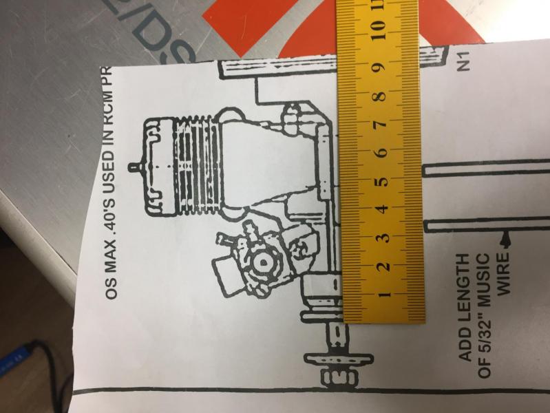

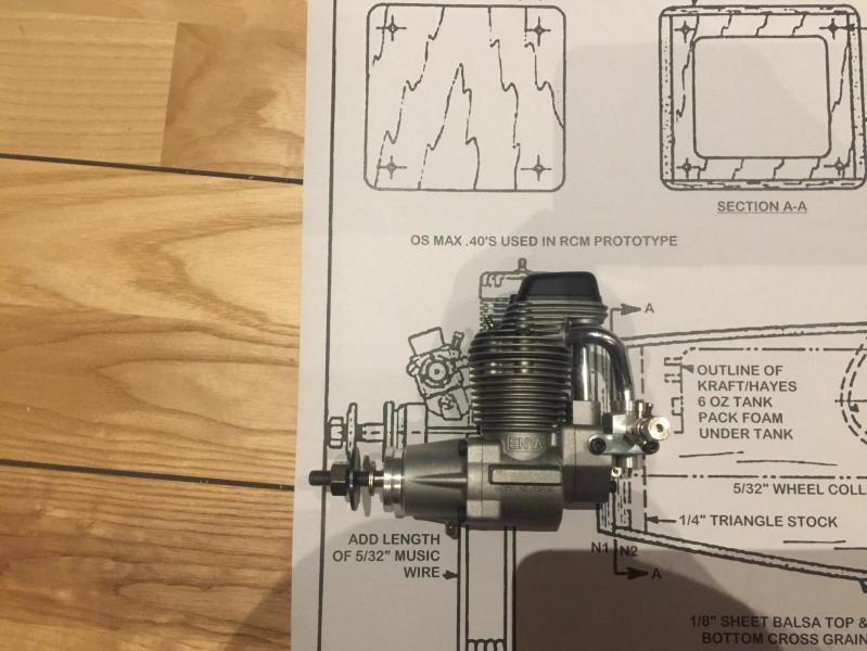

jarek996 Opublikowano 15 Stycznia 2018 Autor Opublikowano 15 Stycznia 2018 Przylozylem dzisiaj silnik do planu i niestety caly gaznik wychodzi poza wrege .... Troszke to kiepsko widac , ale wyszedlem z polozenia smigla ( w rzeczywistosci sa na ZERO , choc fotka troszke przeklamuje ) . Cofac wrege ? W takim przypadku musialbym znalezc jeszcze takie loze ktore nie cofnie tej wregi jeszcze dalej .... Jutro dostane pierwszy rzut materialow , wiec zaczna sie jakies przymiarki :-)

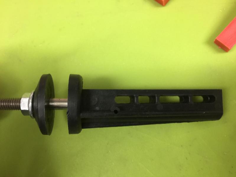

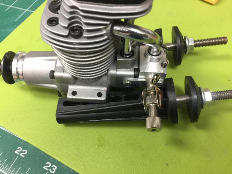

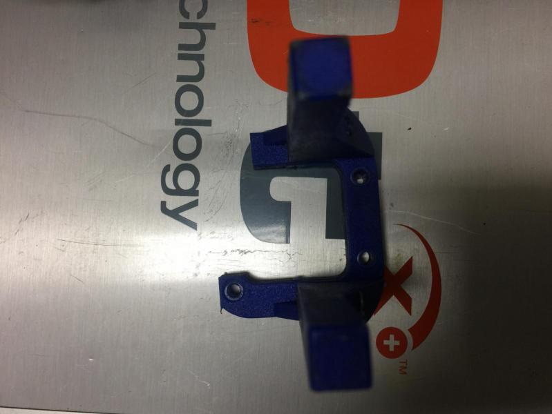

jarek996 Opublikowano 17 Stycznia 2018 Autor Opublikowano 17 Stycznia 2018 a to w ogóle możliwe, żeby czterosuw kręcił się w drugą stronę? przecież dla każdego silnika są ustalone fazy rozrządu zgodne z ustalonym kierunkiem obrotu. Enya engines that have the front crankcase separately attached (do current Enya still have this?) it is possible to "retime" the induction for reverse running by rotating the front crankcase 90 degrees one way (don't know which way though!) LASERy tez mozna "przestawic" . Pisza cos , ze male OS Maxy rowniez sie da . Bylem pogrzebac i znalazlem jedno loze , ktore w moim przypadku jest wrecz IDEALNE ! Problemem ( na dzisiaj ) jest to , ze mam tylko jedno. Kupilem je tydzien temu w moim modelerskim sklepie pod Malmö ( za 25 koron = 10 zl , znalezione w koszu ze starociami ) i wydaje mi sie , ze bylo jeszcze jedno . Jak nie bedzie to poszukam gdzies w swiecie . Fotki na dole . Nakretke z tylu zamienie na nakretke z "hamulcem" + dodatkowo LOCTITE na gwinty

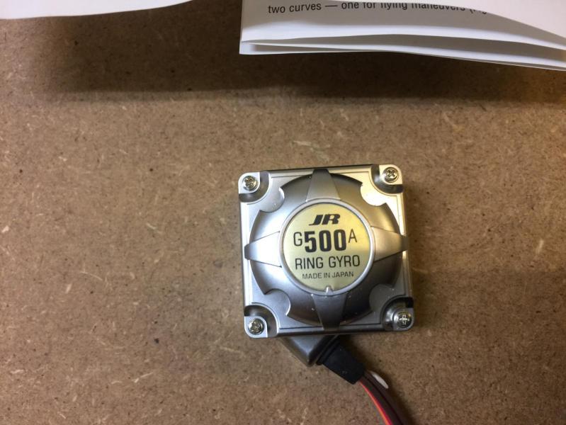

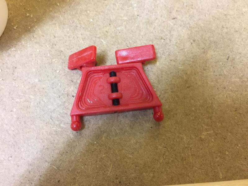

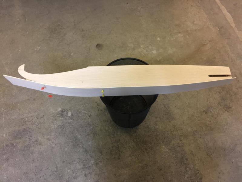

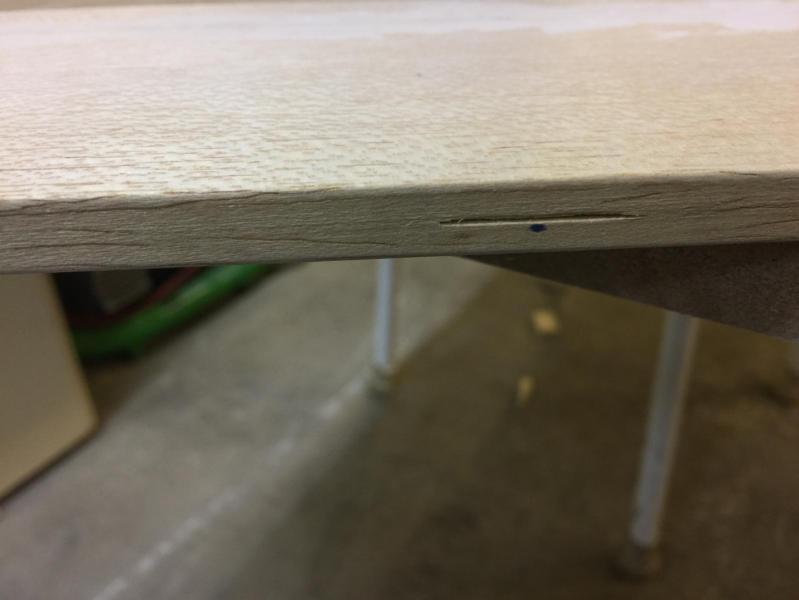

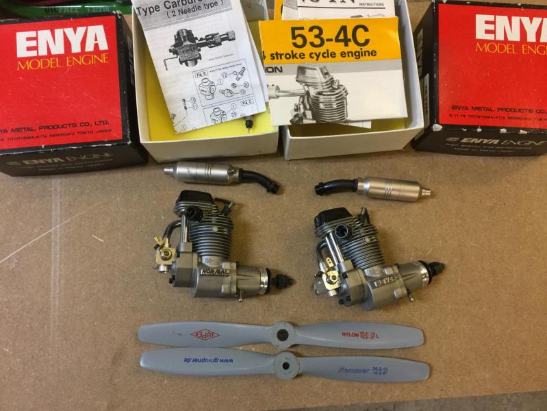

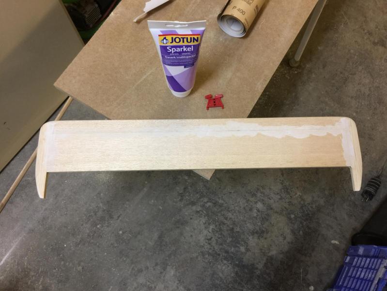

jarek996 Opublikowano 18 Stycznia 2018 Autor Opublikowano 18 Stycznia 2018 Dzisiaj male postepy . Nie czekalem jednak na balse o szer. 100mm , tylko skleilem 80mm do kupy i powstal z tego statecznik. Klej jakis wikolowaty , a pozniej na "dziurki" szpachlowka stolarska JOTUN z tubki. Zaznaczylem tez polozenie zawiaskow i za pomoca przyrzadu ze zdjecia "znalazlem" i oznaczylem os statecznika w celu naciecia pod zawiasy. Doszly tez dzisiaj silniki ( oznaczone NORMALNY i ODWROTNY ) . Silniki jak widac na fotce sa prawie nowe. Do tego PAn Dunczyk dorzucil mi w cenie jeszcze jakies GYRO . Moze sie kiedys przyda . Wycialem dzisiaj prawie wszystkie wregi kadluba i gondol ( te grubosc balsy okazalo sie ze mialem ! ) ,a jutro dostane reszte materialu na kadlub i gondole .

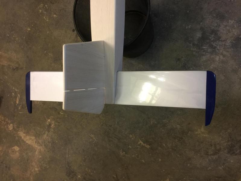

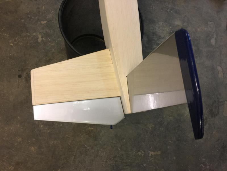

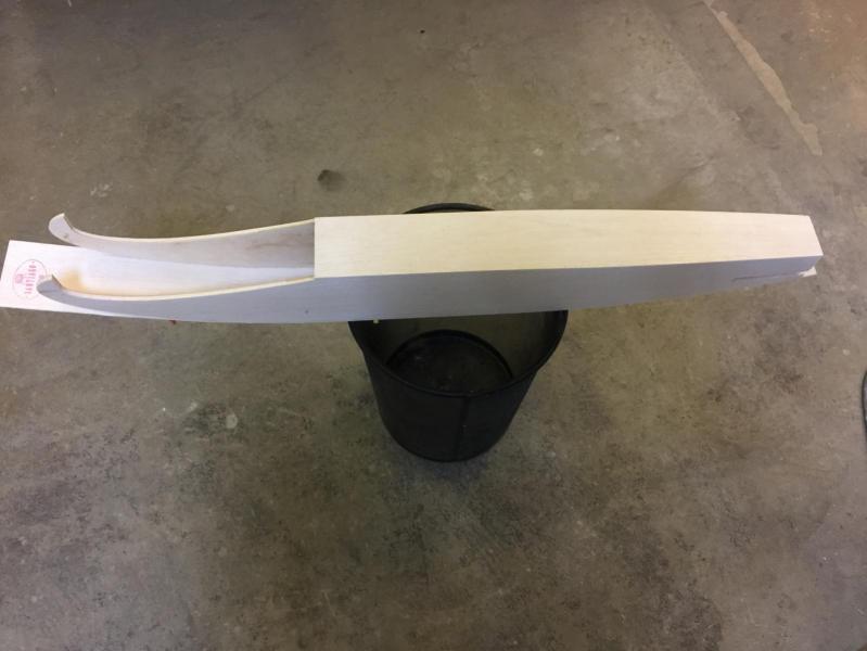

jarek996 Opublikowano 22 Stycznia 2018 Autor Opublikowano 22 Stycznia 2018 Wczoraj i dzisiaj jakies male dlubania . Skonczony statecznik poziomy ( nawet oklejony ! ) i kadlub w 85 %. Okleje go tak jak wygladal ( w duzym przyblizeniu ) SKYROCKET bo on przypomina wlasnie ( tez w duzym przyblizeniu ) SKYROCKETa Mialem akurat resztki zoltej i niebieskiej folii , a dokupilem tylko srebrna . Wszystko idzie migiem , tylko czasu brak i tak troche z doskoku po godzince co trzeci dzien ...

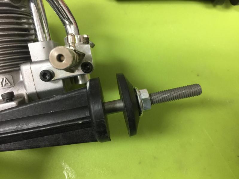

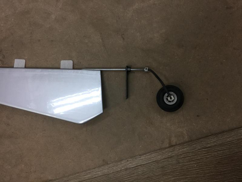

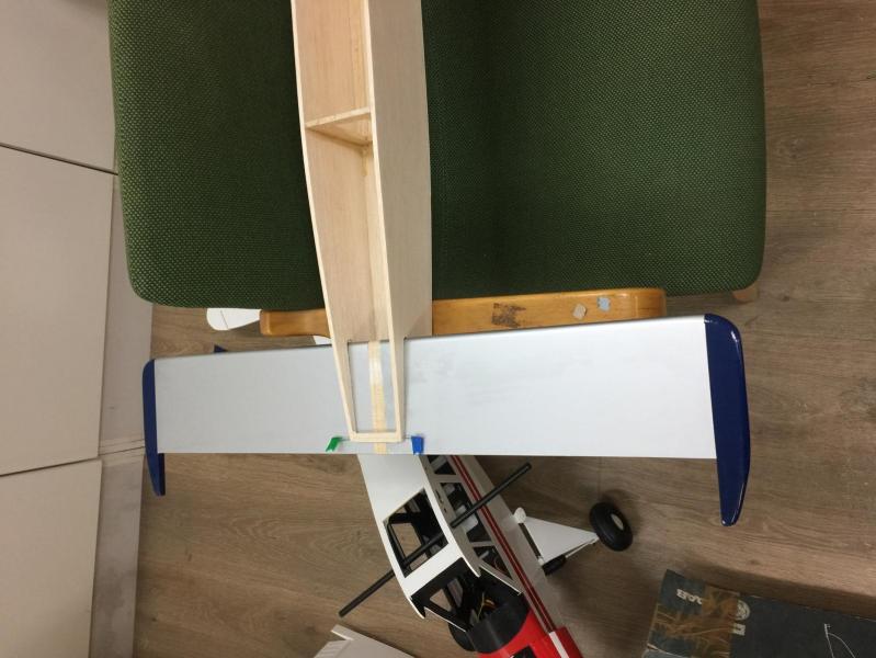

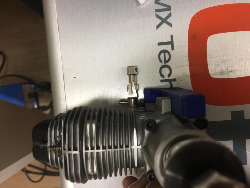

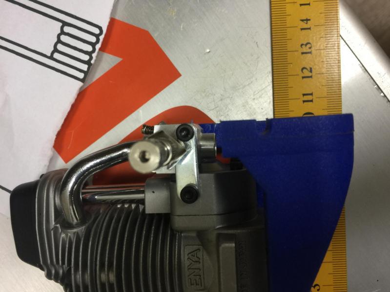

jarek996 Opublikowano 24 Stycznia 2018 Autor Opublikowano 24 Stycznia 2018 Dzisiaj posiedzialem ze 3 godz i cos tam modelu "przybylo". Znalazlem stare loze ktore pasuje do moich silnikow ( 35 mm , a ENYA ma 33 ) . Poniewaz zamowilem kilka dni temu ( z Anglii ) takie same , wiec moglem sobie na moim poeksperymentowac. Po lekkim tuningu okazuje sie , ze moje silniki beda "wystawaly" tylko ok jednego cm ! O tyle wlasnie skroce gondole silnika . Na zdjeciach nie ma jeszcze wywierconej jednej dziury do zamocowania loza ( oryginalna musiala zostac odcieta , bo tam akurat jest iglica gaznika ) To akurat najmniejszy problem ... Pozniej pobawilem sie ze statecznikiem pionowym ( ster kierunku udalo sie nawet okleic ) i kolkiem ogonowym. Po dogieciu drutu 2,5 wszystko sie ladnie spasowalo . Jak jutro znajde czas , to moze wkleje cale ustrojstwo , ale przed tym musze "ofoliowac" kadlub ( bedzie duzo latwiej wyciac paski na stateczniki , jak najpierw wkleic , a pozniej walczyc z folia ) . Nizej zalaczam kilka fotek .
Marcin K. Opublikowano 24 Stycznia 2018 Opublikowano 24 Stycznia 2018 Statecznik poziomy taki z Cherokee;) edytuj posta bo 3x skopiowalo ci tekst
