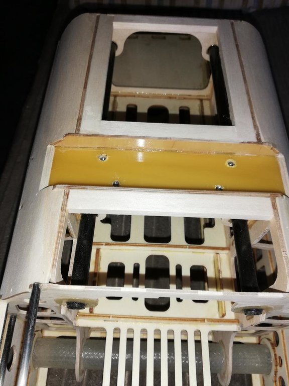

M.Ch. Opublikowano 31 Maja 2020 Udostępnij Opublikowano 31 Maja 2020 W dniu 27.05.2020 o 16:20, kojot92 napisał: Dorobiłem kilka elementów ze sklejki. Mniej więcej jak było w oryginale. No i skleiłem wszystko do kupy. Teraz tylko trochę przeszlifuje i można kleić folię. Sprawdzone rozwiązanie w małych i dużych modelach: Odnośnik do komentarza Udostępnij na innych stronach Więcej opcji udostępniania...

M.Ch. Opublikowano 2 Czerwca 2020 Udostępnij Opublikowano 2 Czerwca 2020 Gratuluję postępów! Generalnie to nie moje rozwiązanie, tylko podpatrzone. Kilku producentów też tak robi. Koledzy z forum też już wypowiadali się na ten temat. Moje podpatrzone to te pręty na drugim i trzecim zdjęciu. Rurki na pierwszym to mój model ale nie mojego autorstwa. Sprawdzone - bo działa - rurki genialnie rozpraszają obciążenia przy twardszym lądowaniu! Rozkłada się to na kilak wręg a nie tylko na 2 bezpośrednio podwoziowe. Tu to dobrze widać. Pozdrawiam Odnośnik do komentarza Udostępnij na innych stronach Więcej opcji udostępniania...
Cybuch Opublikowano 2 Czerwca 2020 Udostępnij Opublikowano 2 Czerwca 2020 No Michał , na to nie wpadłem. Przy innych konstrukcjach pewnie tak zrobię - genialne. Pozdrawiam. Odnośnik do komentarza Udostępnij na innych stronach Więcej opcji udostępniania...
M.Ch. Opublikowano 3 Czerwca 2020 Udostępnij Opublikowano 3 Czerwca 2020 Cieszę się, że mogłem Ci pomóc Irku. I tak jak pisałem, ja też na to nie wpadłem. Pozdrawiam Michał Odnośnik do komentarza Udostępnij na innych stronach Więcej opcji udostępniania...

Viper Opublikowano 6 Lipca 2020 Udostępnij Opublikowano 6 Lipca 2020 Te rurki, które tak ładnie zaprezentował Michał, to pierwotnie pomysł Precision Aerobatics i potwierdzam sprawdza się pięknie, a wagowo bardzo fajnie wychodzi. Odnośnik do komentarza Udostępnij na innych stronach Więcej opcji udostępniania...
