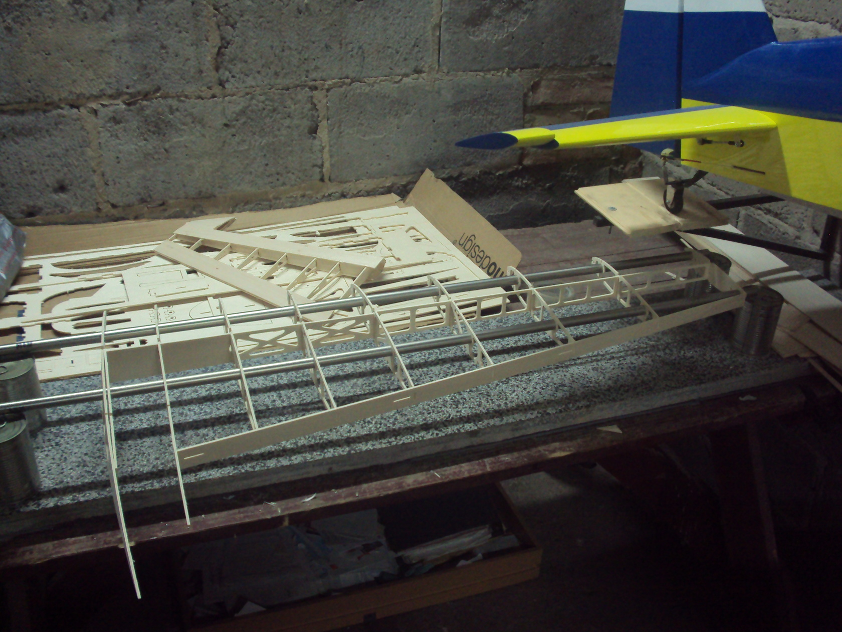

enter1978 Opublikowano 29 Czerwca 2018 Opublikowano 29 Czerwca 2018 Mój model przestał leżeć odłogiem , niewiele ale cos dłubię. Mam juz cały ogon , ster kierunku skończony zostało oszlifować naddatki balsy i przykleić paski balsy na żeberka , ale paski nakleję w domu , ogólnie to ja wolę budować w domu , często przed telewizorem na siedząco , a w modelarni sam jak palec tylko na stojąco , ja tam wolę w domu. Niestety to po czym zostaje syf wykonuję w modelarni, a czysta robota przywędruje do domu. Ale miłą niespodzianką jest waga steru kierunku , nieoszlifowany waży 60g z 2 gramy urwę szlifując nadmiar balsy i kleju, i dołożę tyle co nic w postaci pasków na żeberka. A teraz zacząłem montaż skrzydła na sucho Mam mały problem, bo arkusze stały oparte o ścianę i niestety się wygięły ,no i żeberka jak widać nie sa proste , nie jest to wielki problem bo da się je wyprostować podczas sklejania skrzydła , ale bedzie to upierdliwe bo trzeba je ponaciągać i unieruchomić do wyschnięcia kleju , no cóż całe życie się trzeba uczyć , i planowałem sklejać jedno skrzydło w jeden wieczór to teraz przez krzywe żeberka będę sklejał jedno skrzydło 3 wieczory
kojot92 Opublikowano 2 Lipca 2018 Autor Opublikowano 2 Lipca 2018 Hej. Okleiłem jeden statecznik, wcześniej wkleiłem papierowe tutki pod rurę, kostki pod zawiasy, listewkę sosnową z nakrętką kłową M3 i rurki ustalające. Wiesiek, moje arkusze leżą na ziemi, więc żeberka powinny być proste. Choć jak kleiłem stateczniki czy stery to też niektóre żeberka bywały łukowate, no i tak jak piszesz klejenie zajmuję to o wiele więcej czasu. Próbowałem je jakoś wyginać na mokro, zostawiać na noc pod ciężarem ale i tak wracały do swojego pierwotnego kształtu. 1
