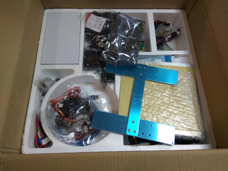

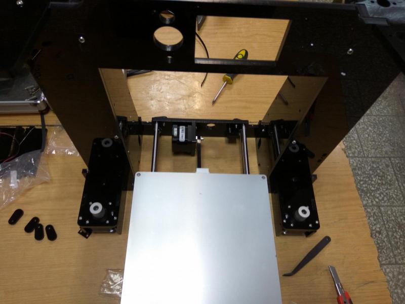

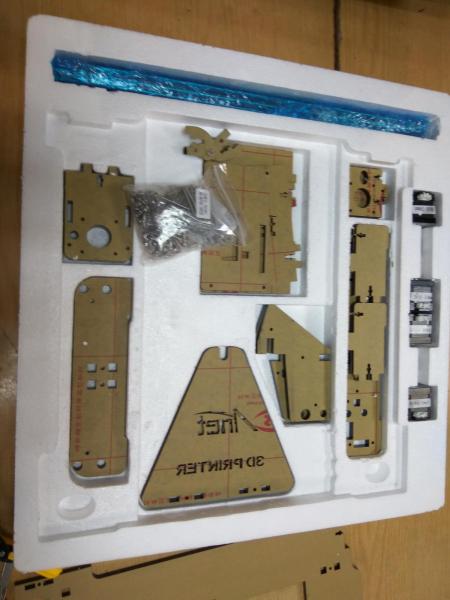

Francka Opublikowano 21 Lutego 2018 Opublikowano 21 Lutego 2018 Dawno już marzyła mi się drukarka 3D , ale ceny były dla mnie za wysokie - do czasu . Kiedyś oglądając filmik na YouTube postanowiłem zaryzykować i kupiłem najtańszą chińską drukarkę. I powiem , że nie żałuję ani 1 złotówki . Taki sprzęt powinien być w każdej modelarni . Zastępuje tokarkę , frezarkę , piły i kleje . Można wykonać na niej modele pływające latające i kołowe , oraz wiele różnych narzędzi przydatnych modelarzowi. Zaczynałem od drukowania gadżetów różnego rodzaju i dodatków do mojej drukarki.\ 12 stycznia przyszła paczka z GearBest Po 3 dniach skręcania maszyna ruszyła W dalszej kolejności zaczynam drukować ulepszenia mojej drukarki i dalej ją poprawiam . Korzystam z serwisu https://www.thingiverse.com gzie znajduje się ogromna baza projektów tylko wybierać . Jutro porobię zdjęcia pokaże parę moich wydruków . Temat napisałem bo nie zauważyłem tematu drukarek 3 d na naszym forum a na innych jest ich sporo .

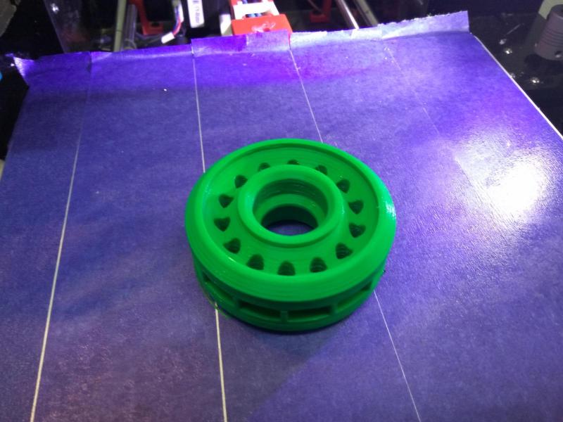

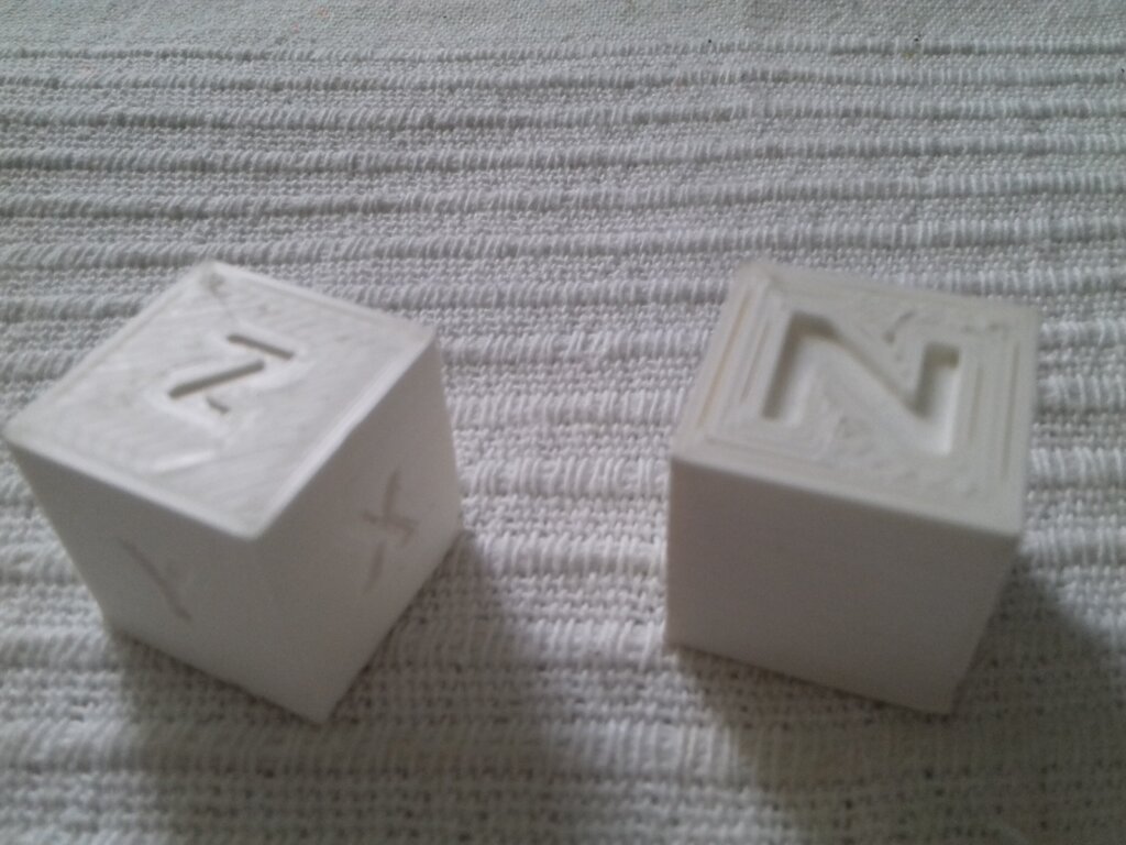

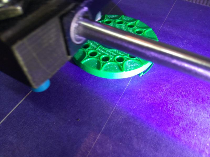

Francka Opublikowano 21 Lutego 2018 Autor Opublikowano 21 Lutego 2018 Znalazłem tańszą z dostawą DHL z niemiec. Może komuś przyda się link https://www.aliexpress.com/item/Hot-Anet-Auto-leveling-Optional-3d-printer-Large-Printing-Size-Reprap-Prusa-i3-3D-Printer-Kit/32784833216.html No nie wiem czy tańsza za swoja dałem 625 zł z przesyłką DHL a przyszła z UK prosto do domu , ceny są zmienne zależnie od kursu . {Jestem ciekawy opinii po kilki dniach. A swoją drogą, właśnie jak z częściami zamiennymi? Kusi trochę to... można by fajne gadżety swoje robić. Czekam na dalsze relacje / opinie.} Za tę cenę jest super , opinie masz w linku na początku . Co do części zamiennych można dostać wszystko na Aliexpres na Banggood na Gearbest i na allegro . Od kolegi Osa dostałem plik i dziś wydrukowałem Myślę że ładnie wyszło
japim Opublikowano 21 Lutego 2018 Opublikowano 21 Lutego 2018 Co rozumiesz pod pojęciem części zamienne? Elementy ramy? Ekstrudera? Elektroniki? To jest "otwarty" projekt. Dowolnie możesz ją sobie zmodyfikować. Nie podoba się silnik kupujesz inny większy. Nie podoba się ekstruder robisz sobie inny.... itd. Osobiście mam 2 reprapy i wszystkie części na 3 tylko czasu brak.

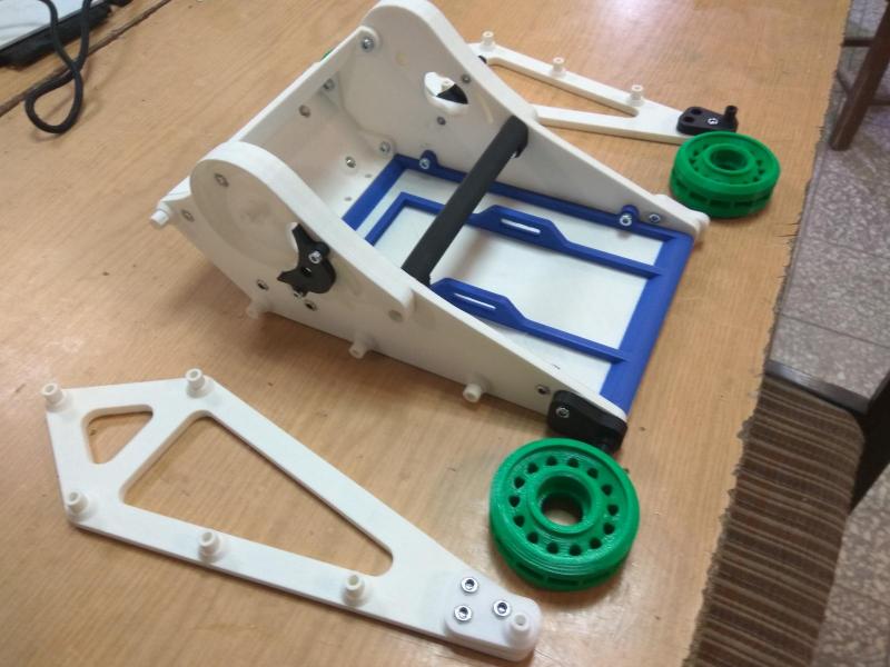

Paweł Prauss Opublikowano 22 Lutego 2018 Opublikowano 22 Lutego 2018 No nie wiem czy tańsza za swoja dałem 625 zł z przesyłką DHL a przyszła z UK prosto do domu , ceny są zmienne zależnie od kursu . {Jestem ciekawy opinii po kilki dniach. A swoją drogą, właśnie jak z częściami zamiennymi? Kusi trochę to... można by fajne gadżety swoje robić. Czekam na dalsze relacje / opinie.} Za tę cenę jest super , opinie masz w linku na początku . Co do części zamiennych można dostać wszystko na Aliexpres na Banggood na Gearbest i na allegro . Od kolegi Osa dostałem plik i dziś wydrukowałem IMG_20180221_101317.jpgIMG_20180221_114254.jpg Myślę że ładnie wyszło Ładne, a co to?
Francka Opublikowano 22 Lutego 2018 Autor Opublikowano 22 Lutego 2018 Ładne, a co to? To koła napinające do speed tanka cały model będzie drukowany .Pozdrawiam uwięziaki

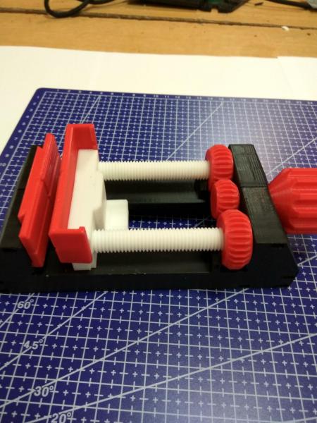

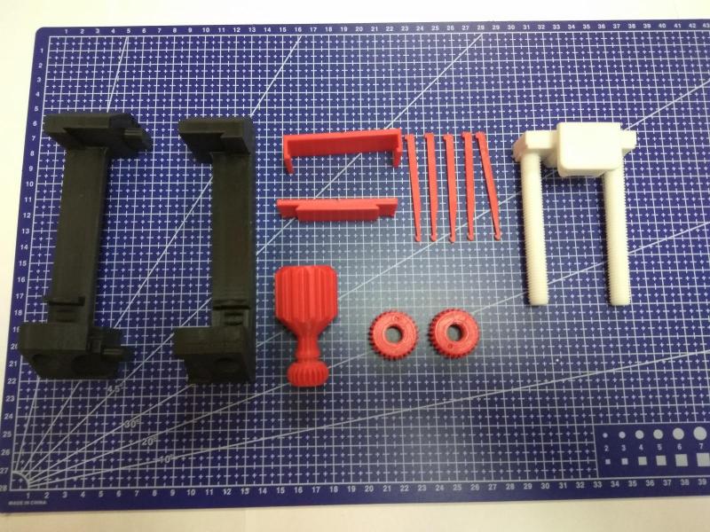

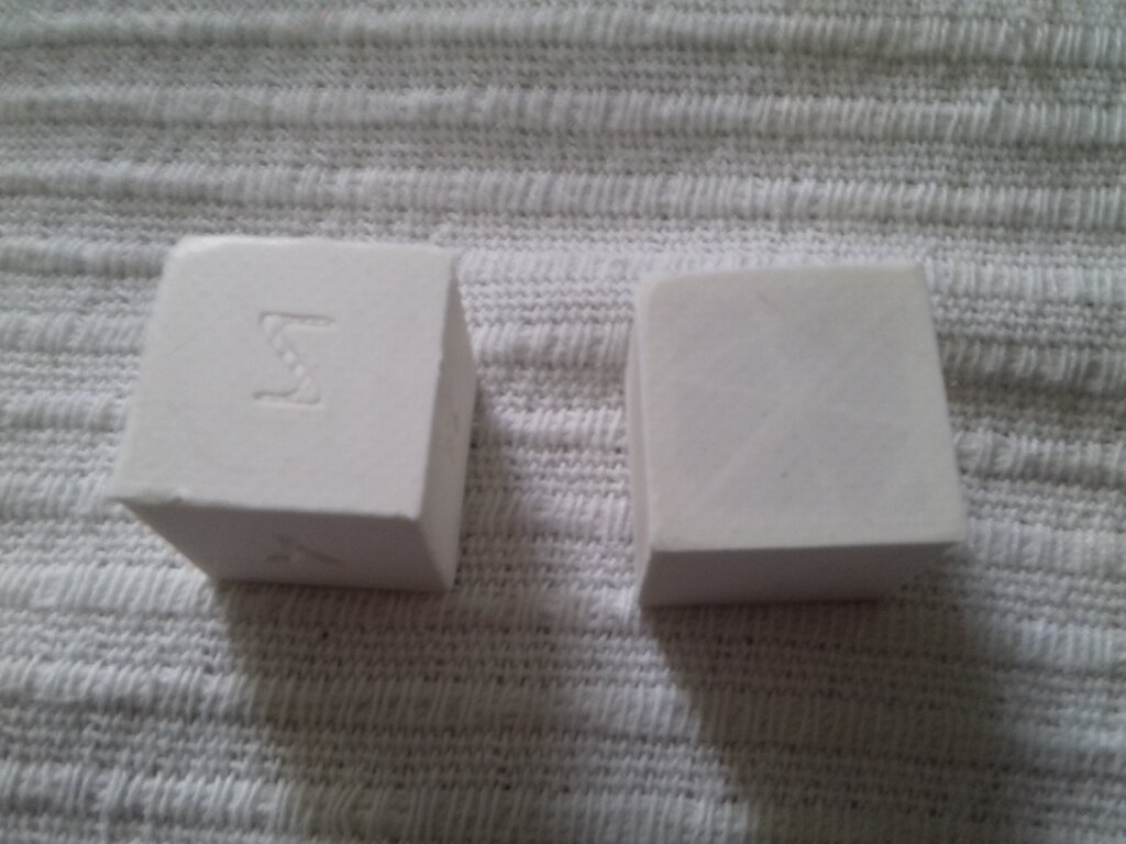

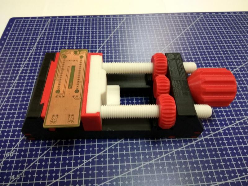

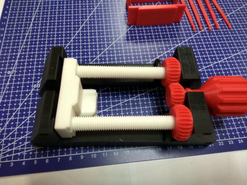

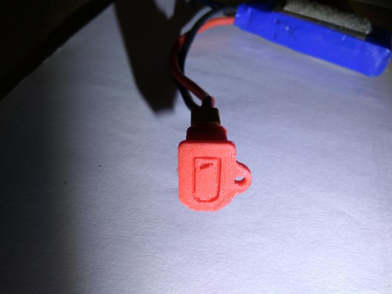

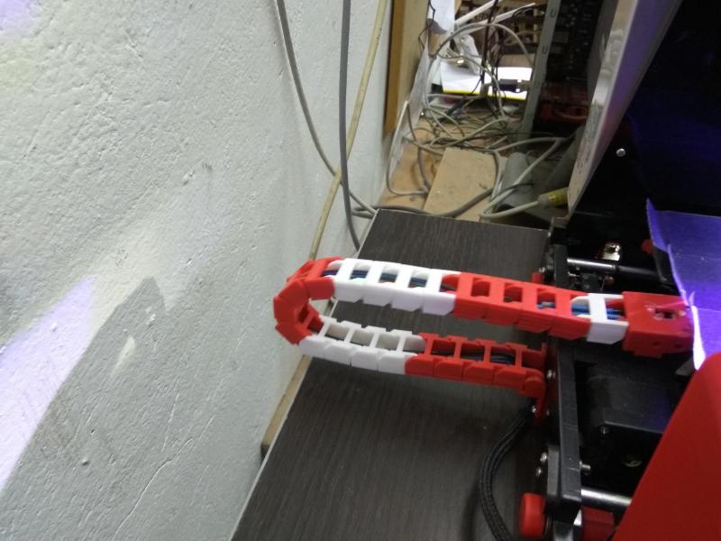

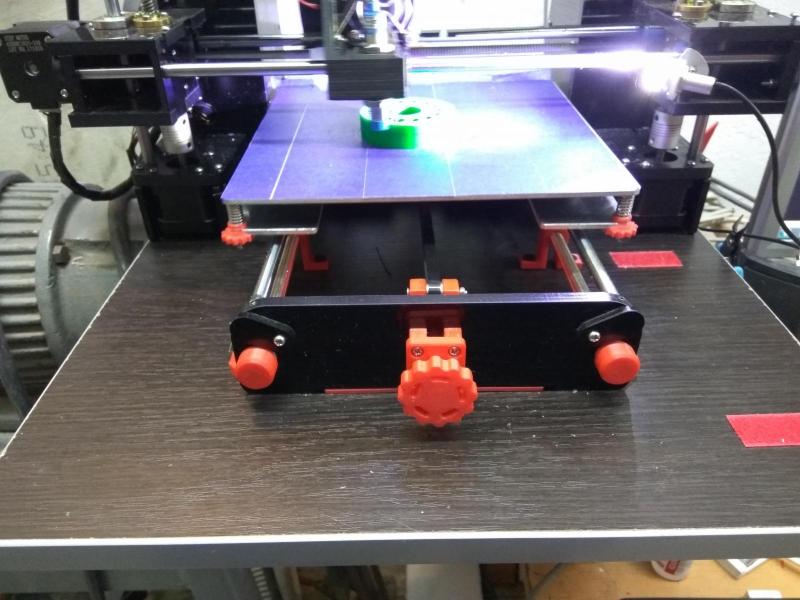

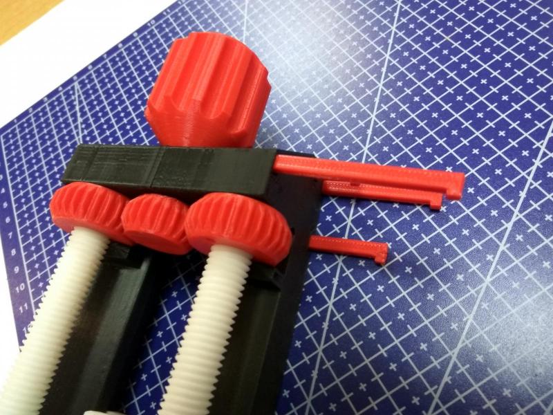

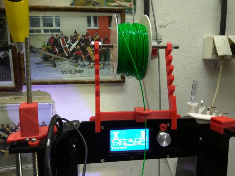

Francka Opublikowano 22 Lutego 2018 Autor Opublikowano 22 Lutego 2018 Fabryczna drukarka wymaga wielu usprawnień po kolei wszystko poprawiam . Zrobiłem wzmocnienia i zabudowałem drukarkę na płycie . Zrobiłem wsporniki na rolki filamentu . Obudowa i mocowanie kabla zasilającego grzałkę stołu . W originale jest problem , bo po jakiś tam czasie wypalają się styki (prąd grzejący płyte to koło 6 do 9 A ) zasilające stół , następuje przerwa i druk do kosza . Wykonałem połączenie goldami 2 mm zabudowałem w osłonę i myślę że będzie ok . Zamontowałem oświetlenie stołu i czujnik kalibracji stołu Wykonałem obudowę sterownika i czekam na mosfeta , który będzie zasilał stół odciążając płytę sterującą . A poza tym cały czas pracuje , oto klika drukowanych elementów , Wyszły bardzo precyzyjnie . https://www.thingiverse.com/make:316351 Gwint z drukarki zaskakuje krótki filmik I gotowy element imadełko precyzyjne dla elekrtronika Na koniec ciekawostka - zatyczki do złączy XT60 pokazujące stan baterii . Wiemy który pakiet naładowany który nie https://www.thingiverse.com/thing:2519674

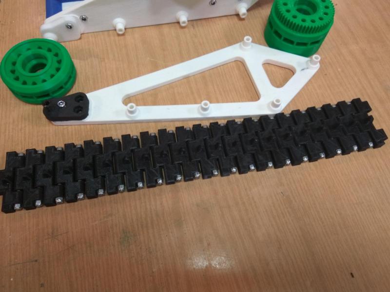

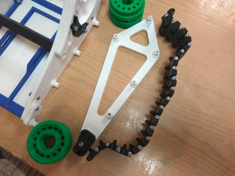

Francka Opublikowano 27 Lutego 2018 Autor Opublikowano 27 Lutego 2018 WItam "Ciacho" Mała wspominka dla Ciebie . Moja stara maszyna Miło po wspominać młodzi i szybcy Można wydrukować Rc box , można drukować płytki pod serwa , jakieś mocowania bowdenów a nawet całe " łódki " . Pisałem w cudzysłowie bo to nie FSR Przykład https://www.thingiverse.com/thing:790998 https://www.thingiverse.com/thing:272132 Napędy tunelowe https://www.thingiverse.com/thing:2586772 Nawet silnik do Twojej kolekcji https://www.thingiverse.com/thing:11924 Można drukować szybowce samoloty pojazdy gąsienicowe . Jeżeli potrafisz tworzyć rysunki 3d zrobisz wszystko. Tak przy okazji pisania postu pokaże co robię. Buduje pojazd gąsienicowy i jestem na etapie składania. Gąsienice coraz dłuższe segment 11 ogniw drukuje 4 godziny zostały jeszcze 8 szt kół nośnych i kilka segmentów gąsienic silniki zamówione . Pozdrawiam
Osa Opublikowano 27 Lutego 2018 Opublikowano 27 Lutego 2018 Ładnie wychodzi. Ciekawe ile wagi do gąsienic dodaje te kilkadziesiąt śrub i nakrętek M3.

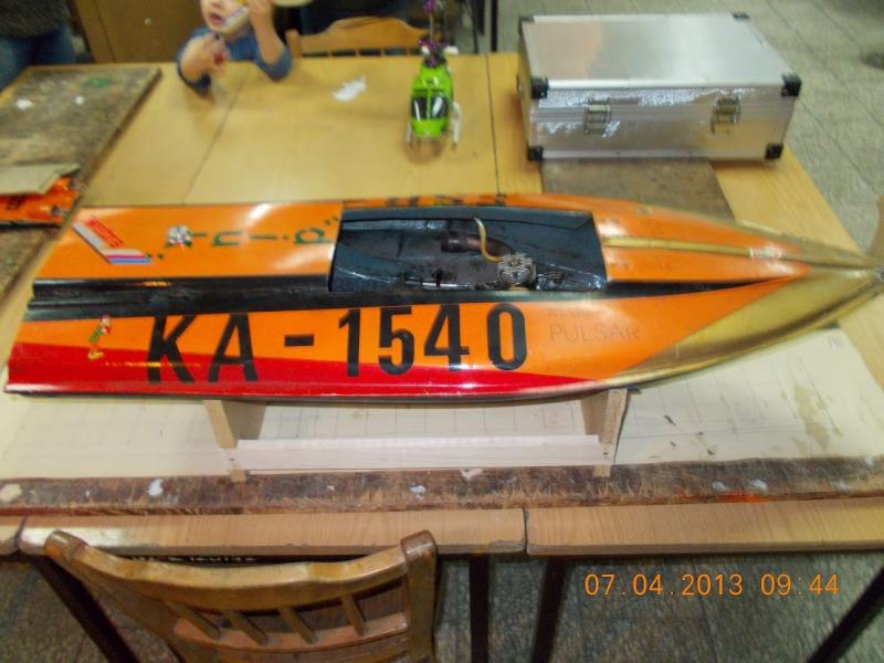

AndrzejC Opublikowano 28 Lutego 2018 Opublikowano 28 Lutego 2018 Jakoś te drukowane łódki mnie nie przekonują. Pozostanę jednak przy metodach tradycyjnych przy ich budowie. Choć ponoć gdzieś na świecie nawet karabiny drukują, to jednak silnik spalinowy z drukarki chyba się nie sprawdzi. Miło powspominać... Też mam taki kafelek z tych zawodów, jakiś medal też się znajdzie Ja na tym zdjęciu widzę łódkę klasy STANDARD... Może by tak znowu spotkać się razem na pomoście? Coraz więcej starych modelarskich wyjadaczy na powrót zaczyna startować w FSR STD. Wracają na łono W tym roku będziemy robić pierwszą edycję Pucharu Dinozaurów +50. Może Kolega Franek stanie na pomoście i przypomni sobie młode lata... Ja sam pod ten puchar buduję łódkę dla siebie . Obsada zawodników na pewno międzynarodowa, bo ostro zbroją się też koledzy z Czech. Jakby co to zapraszam i na dodatek staremu Kumplowi pomocy udzielę . A.C.
ibnexus Opublikowano 28 Lutego 2018 Opublikowano 28 Lutego 2018 Francka, dzięki za tą relację, bo jest naprawdę pomocna w ocenie co może chiński gotowiec za 7 stówek. Jestem coraz bliżej decyzji co do zakupu tegoż.
Francka Opublikowano 28 Lutego 2018 Autor Opublikowano 28 Lutego 2018 Jakoś te drukowane łódki mnie nie przekonują. Pozostanę jednak przy metodach tradycyjnych przy ich budowie. Choć ponoć gdzieś na świecie nawet karabiny drukują, to jednak silnik spalinowy z drukarki chyba się nie sprawdzi. Miło powspominać... Też mam taki kafelek z tych zawodów, jakiś medal też się znajdzie Ja na tym zdjęciu widzę łódkę klasy STANDARD... Może by tak znowu spotkać się razem na pomoście? Coraz więcej starych modelarskich wyjadaczy na powrót zaczyna startować w FSR STD. Wracają na łono W tym roku będziemy robić pierwszą edycję Pucharu Dinozaurów +50. Może Kolega Franek stanie na pomoście i przypomni sobie młode lata... Ja sam pod ten puchar buduję łódkę dla siebie . Obsada zawodników na pewno międzynarodowa, bo ostro zbroją się też koledzy z Czech. Jakby co to zapraszam i na dodatek staremu Kumplowi pomocy udzielę . A.C. Ten silnik z drukarki to taka atrapa chciałem pokazać co drukarki potrafią . Ten model na zdjęciu to mój FSR 6,5 cmm wicemistrz z Opoczna - wtedy Rysiek wyprzedził mnie na ostatnim okrążeniu. Co do starów w zawodach to raczej trudno będzie , mój "Ajaks" nie opływany . Dowiedziałem się , że FSR standart będą zawody w Świętochłowicach na Skałce to u mnie rzut beretem . Wiadomość dla Osa gąsienica waży około 300 g 1 sztuka. Może ciężko ale to nie model latający 1
