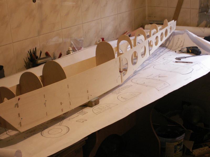

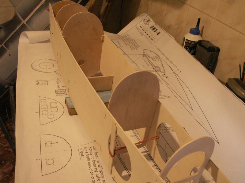

Będąc w posiadaniu silnika benzynowego Saito FG 21 , zapadła decyzja budowy RWD 8 w skali 1:4 o rozpiętości 275 cm .

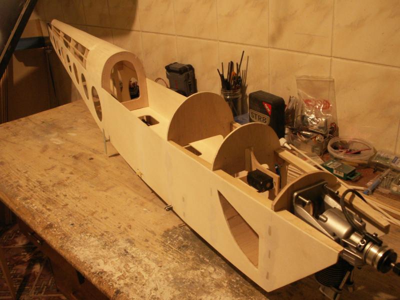

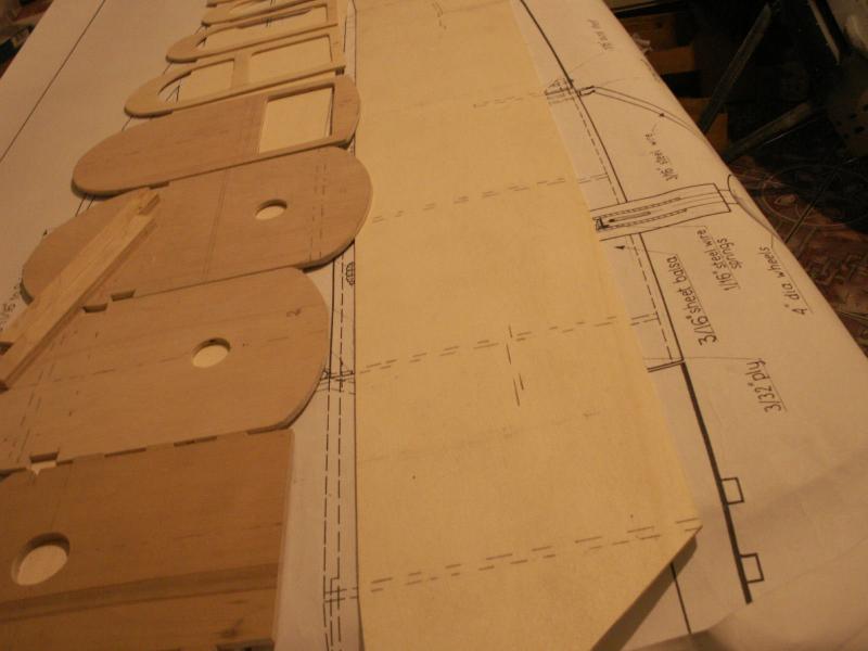

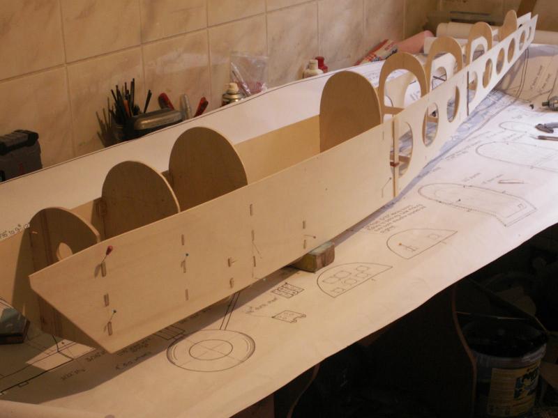

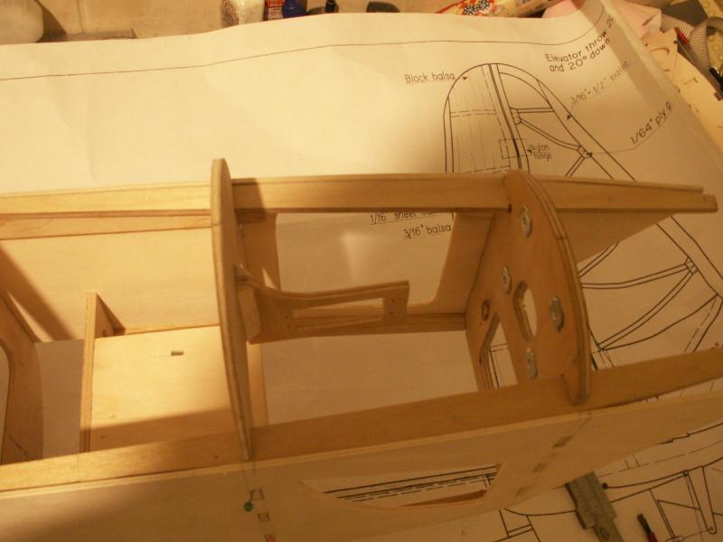

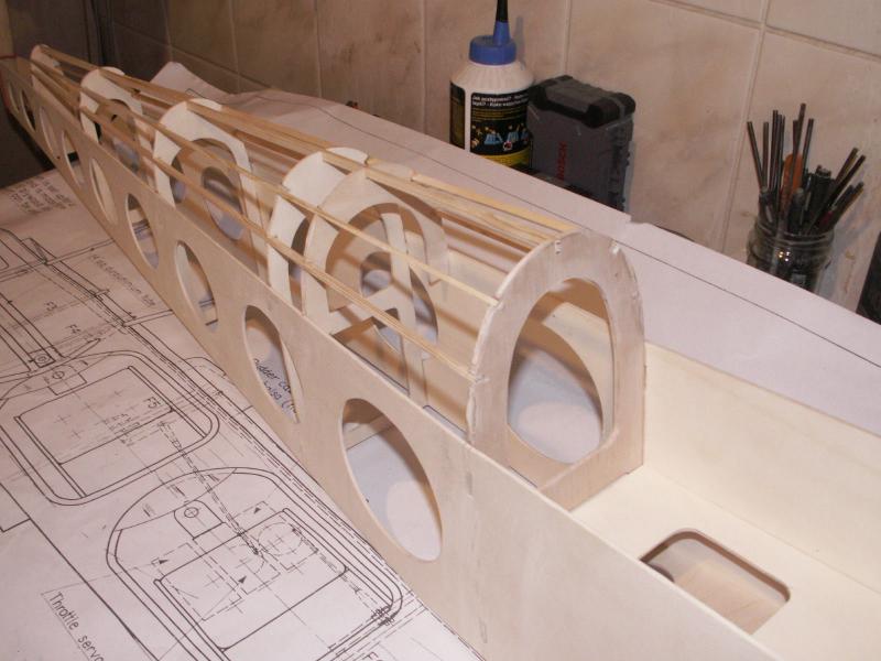

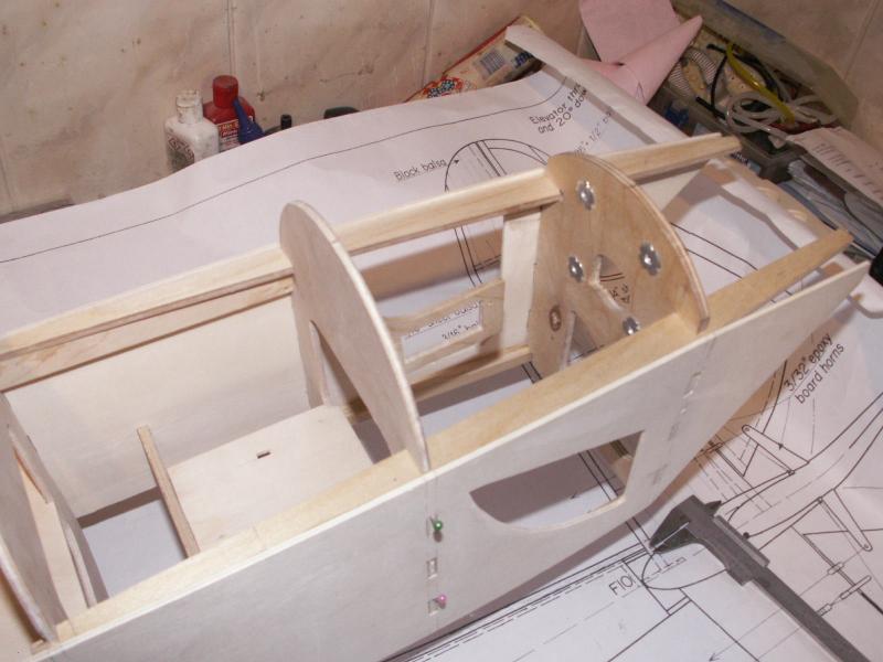

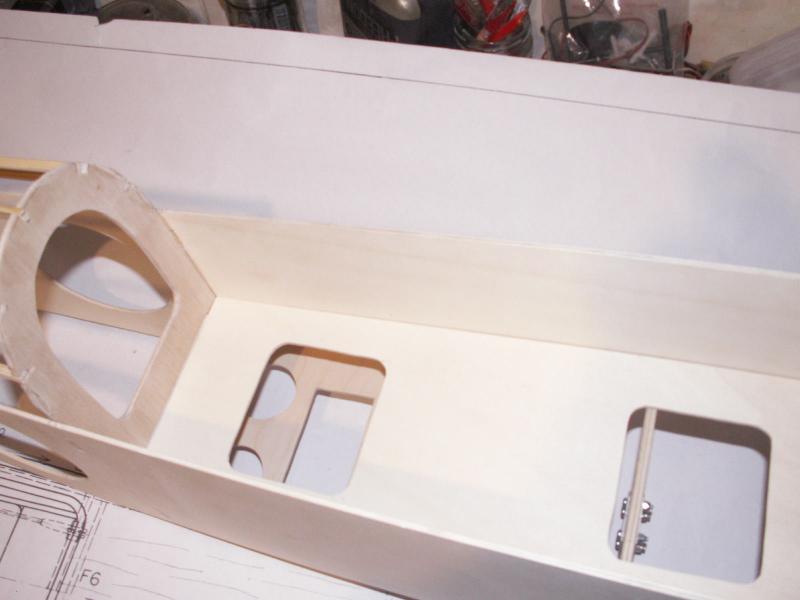

W oczekiwaniu na lepszą pogodę do malowania PZL 11c , z nudów zacząłem wycinać wręgi i boki kadłuba , to co widoczne na zdjęciach zajęło mi to dwa dni.
Boki kadłuba i wręg z tyłu kadłuba wyciąłem ze sklejki modelarskiej lipowo - balsowej , na wręgę silnikową i mocowania podwozia użyłem sklejki 6 mm z castoramy , pozostałe wręgi to sklejka 4 mm okume .

Plany tej ósemki są Marka Klimczaka , powiększone z 1:5 do 1:4 , nie są to jakieś bardzo dokładne plany , będę wprowadzał trochę zmian.

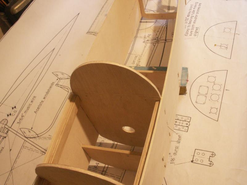

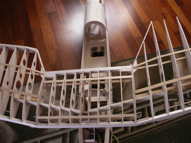

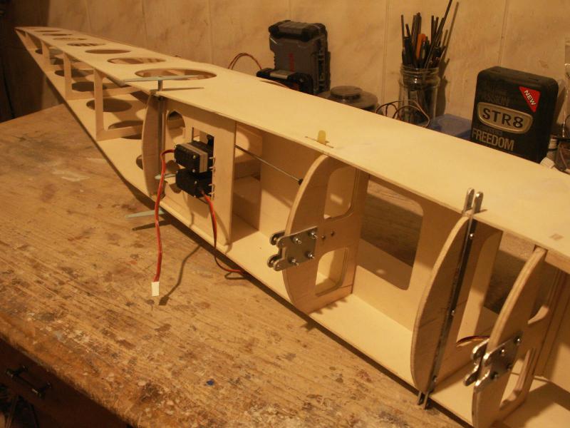

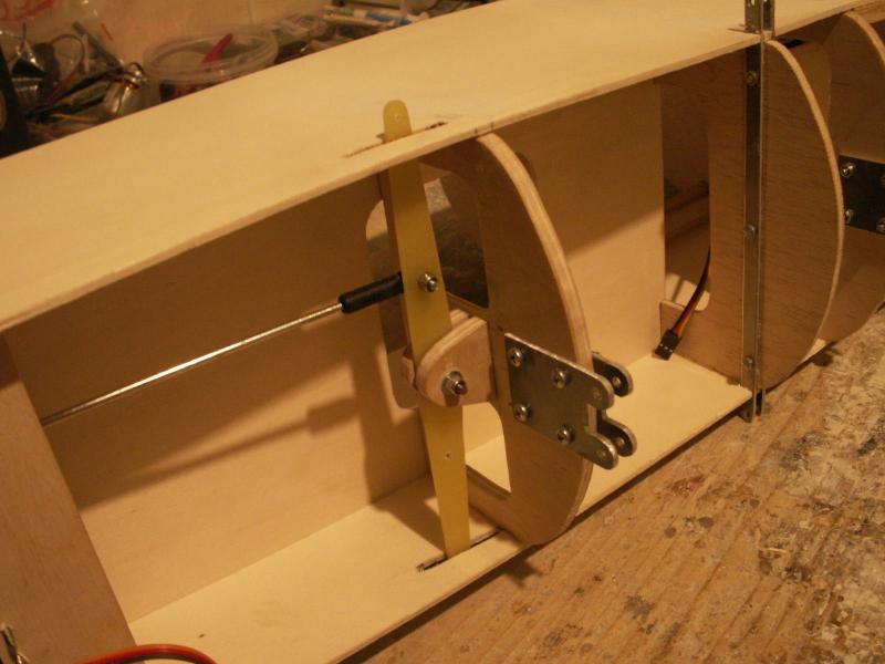

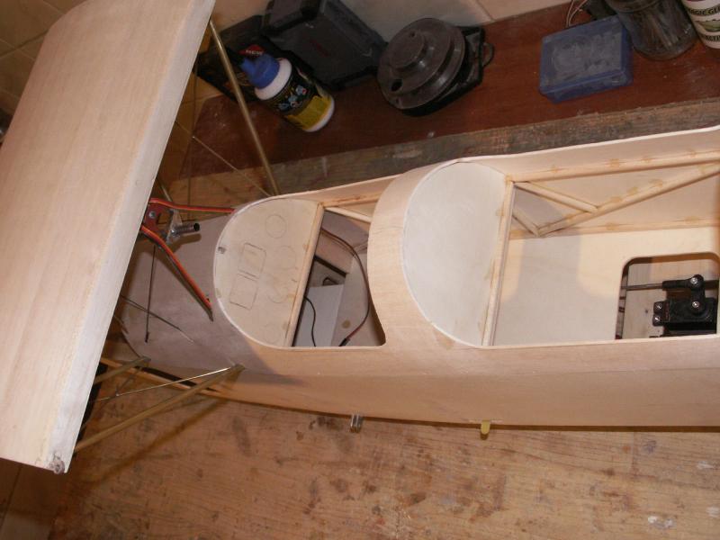

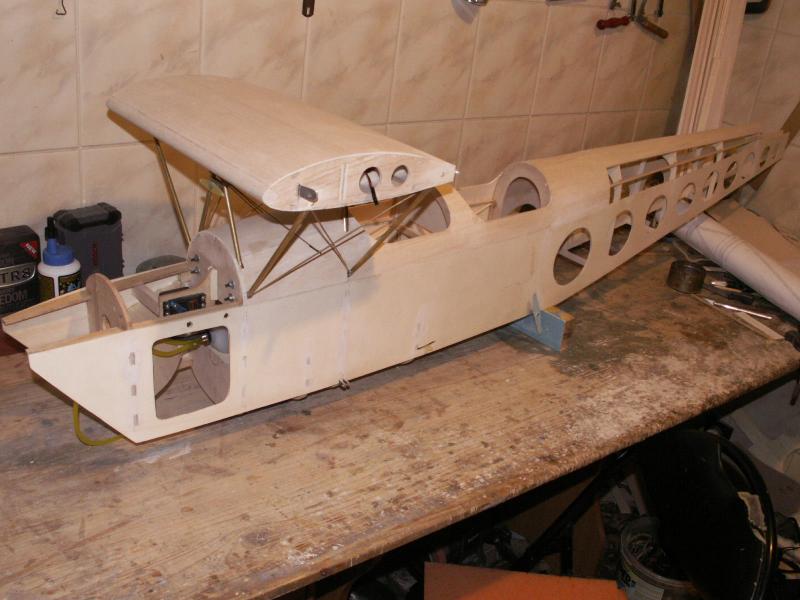

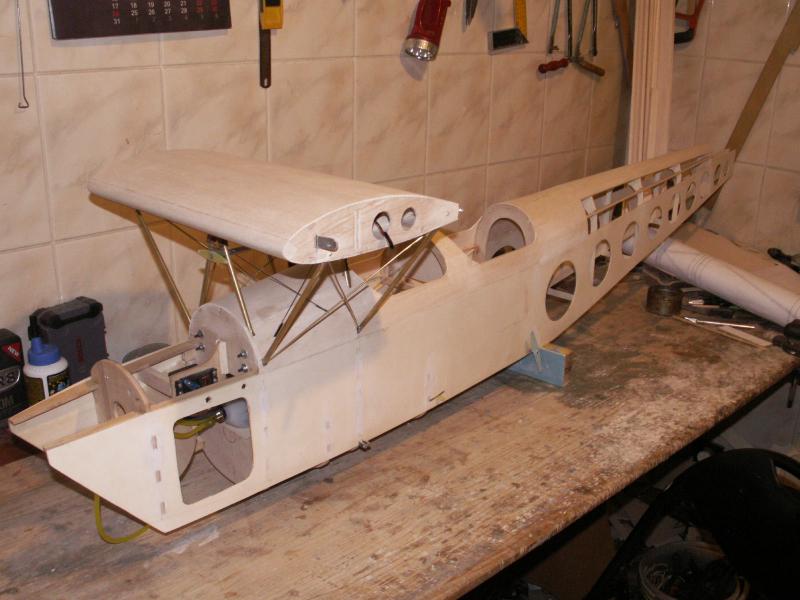

Święta minęły i wziąłem się za dalszą budowę modelu , kadłub już sklejony .

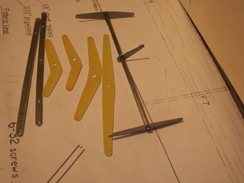

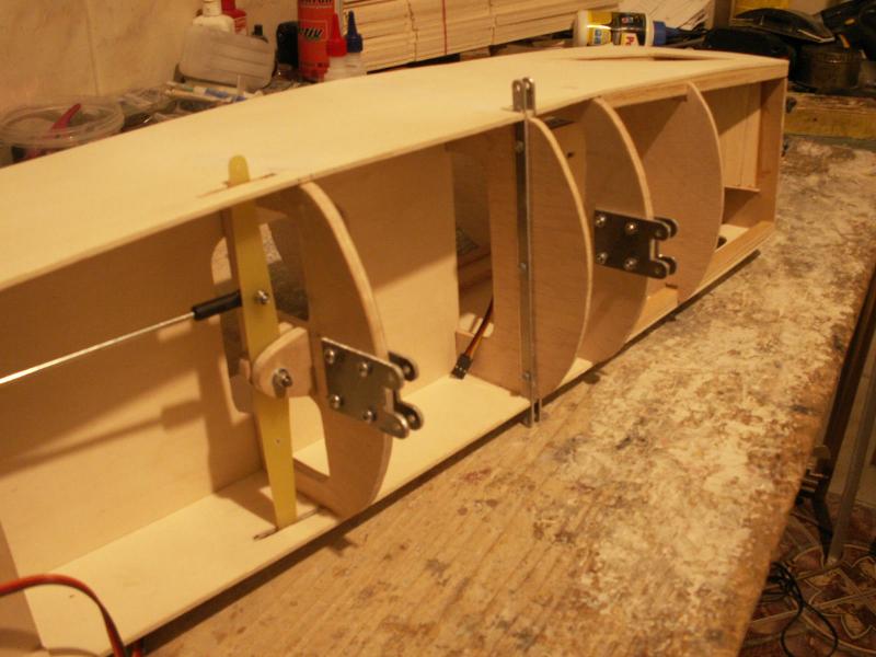

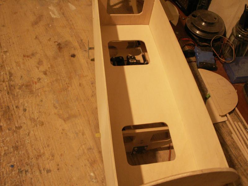

Zrobiłem dżwignie pośrednią z rurki stalowej cienkościennej 5 mm , orczyki z blachy stalowej 1,5 mm , uchwyty do zastrzałów płatów z blach duralowej 2 mm , z laminatu 2 mm zrobiłem orczyk steru kierunku , dżwignie steru wysokości i kierunku.
Kadłub jeszcze nie skończony ale serwa już zamontowane , teraz miałem dużo lepszy dostęp do montażu całego napędu , niż po oklejeniu kadłuba.

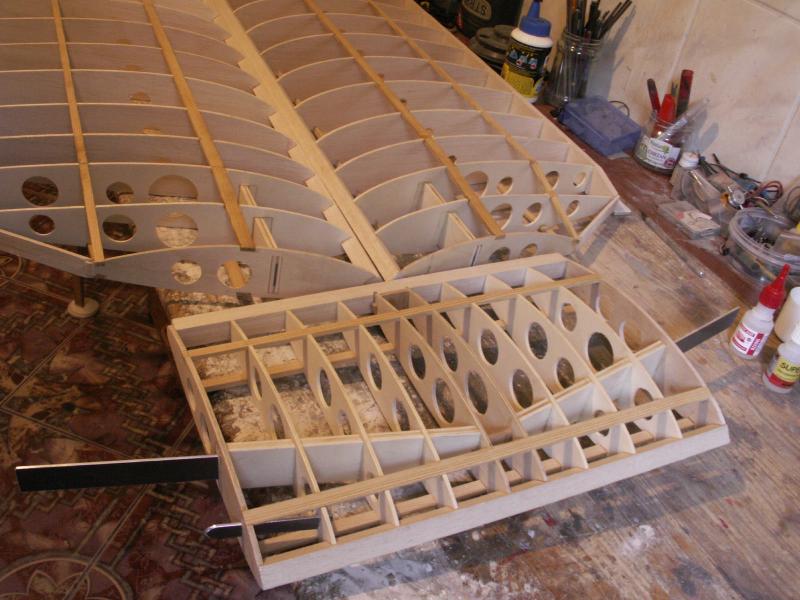

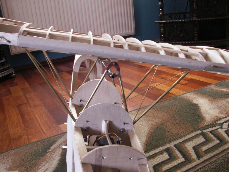

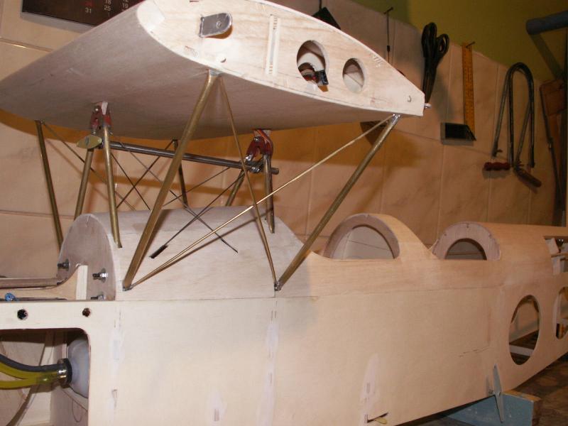

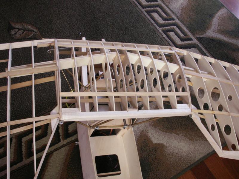

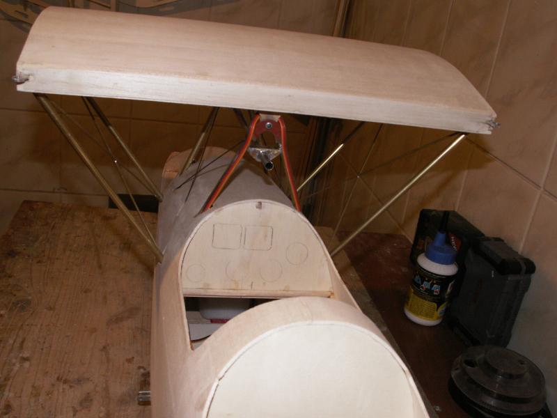

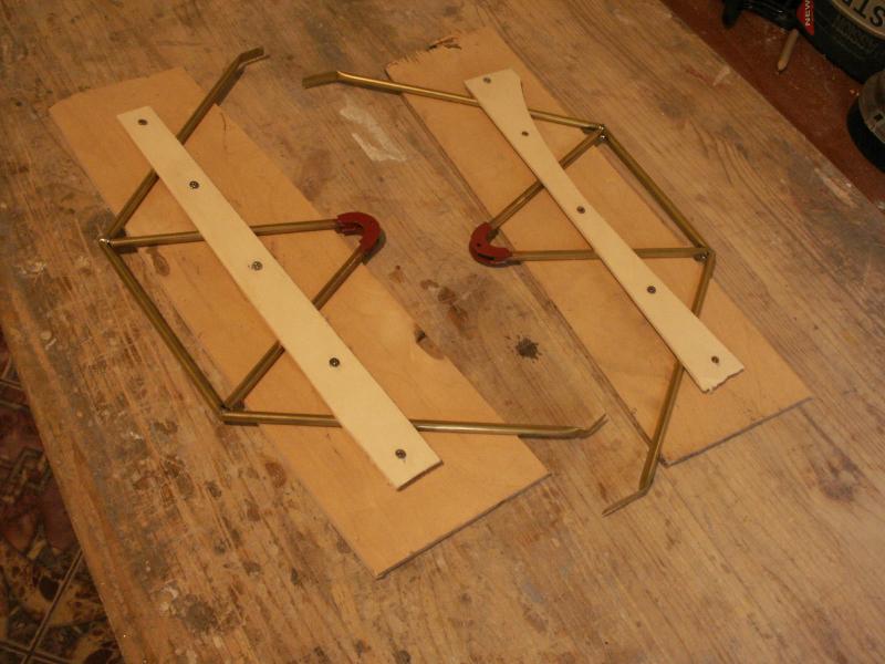

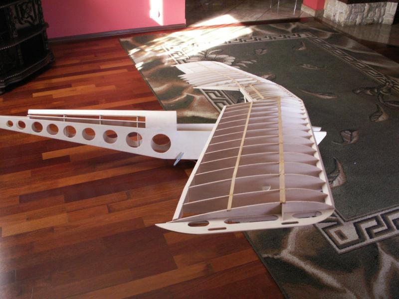

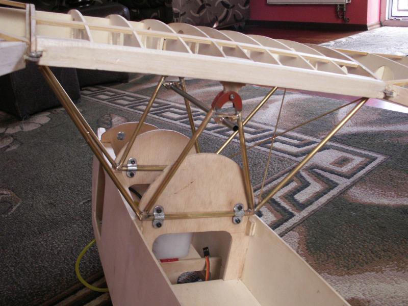

Dalsze relacje z budowy , baldachim zrobiłem z rurek mosiężnych 6 mm , na razie są prowizorycznie polutowane cyną , zrobiłem przymiarkę baldachimu i wszystko pasuje , przymocowałem baldachim do sklejki i będzie lutowany na mosiądz.

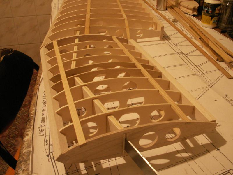

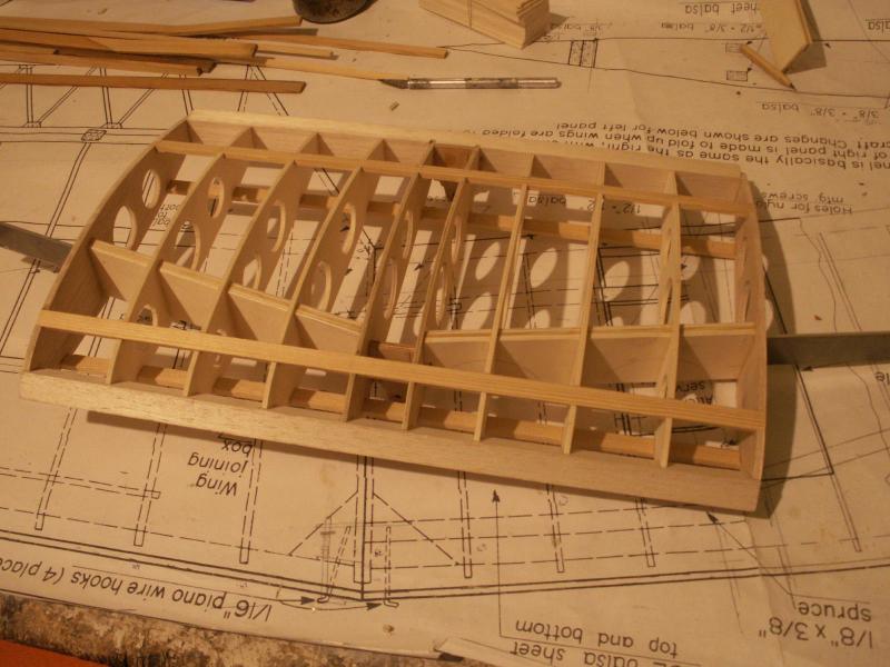

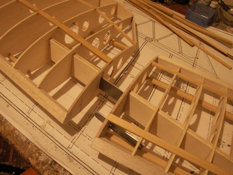

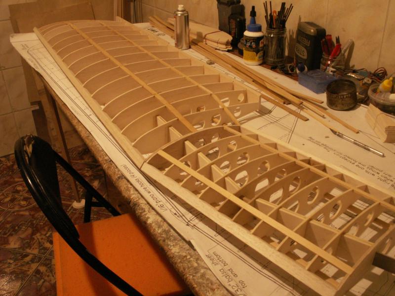

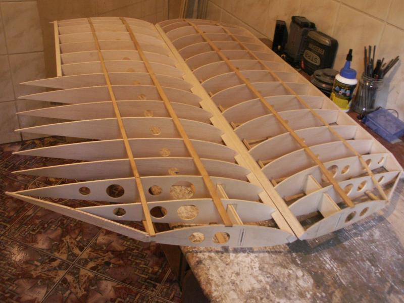

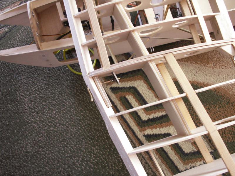

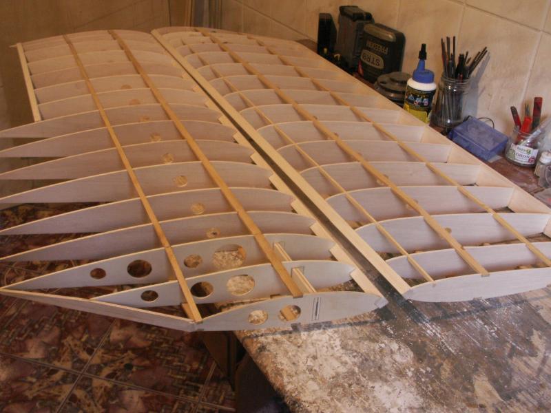

Centropłat jest już przygotowany do oklejania balsą 2 mm , płaty będą łączone z centropłatem bagnetem z duraluminium 2 mm  , płaty już posklejałem do kupy ale przy nich jeszcze jest dużo roboty.

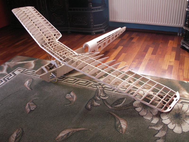

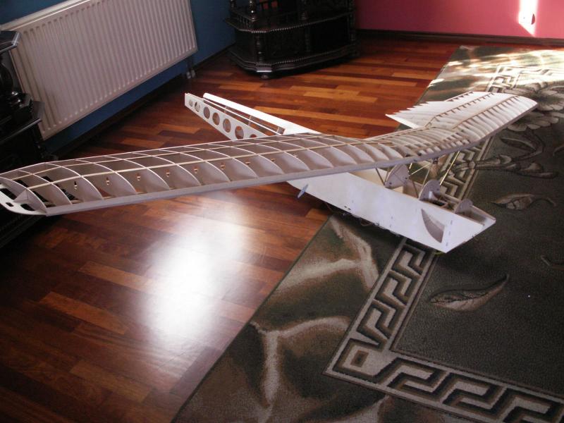

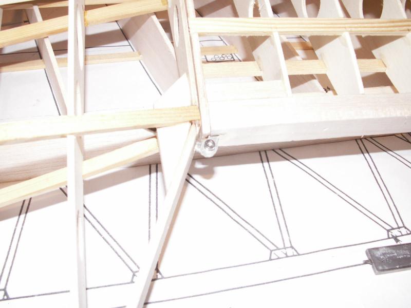

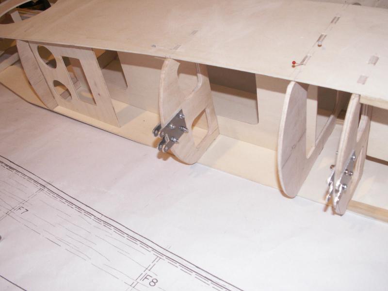

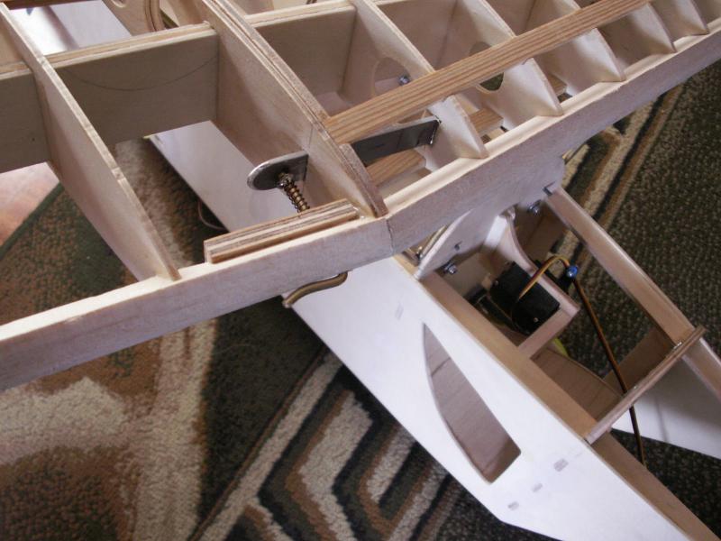

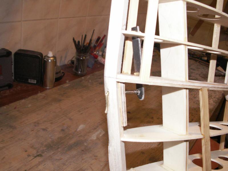

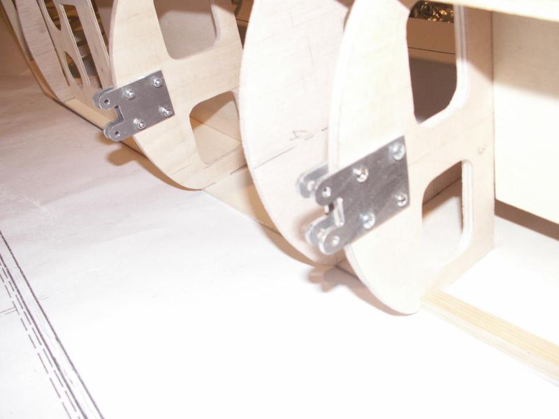

Teraz pokaże Wam dalsze postępy z budowy , dużo dłubania a mało co widać , zrobiłem mocowania płatów do centropłata , nie będą to płaty składane do tyłu , więc zrobiłem z przodu zamek jak w samolocie , tylko nie wyciągany sworzeń ale na sprężynę która zabezpiecza przed wypadnięciem.
Zabezpieczenie płata na spływie wymyśliłem , niby zawias z blachy duraluminium ale skręcany na śrubki M3 , baldachim prawie gotowy i polutowany na mosiądz , pozostały jeszcze do zrobienia orczyk do napędu lotek.
Model w tym stanie jak na zdjęciach z trzema serwami i zbiornikiem waży 2,6 kg.
Zamieszczam kilka zdjęć do oglądania.

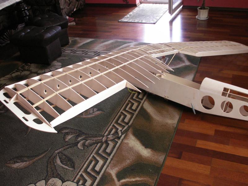

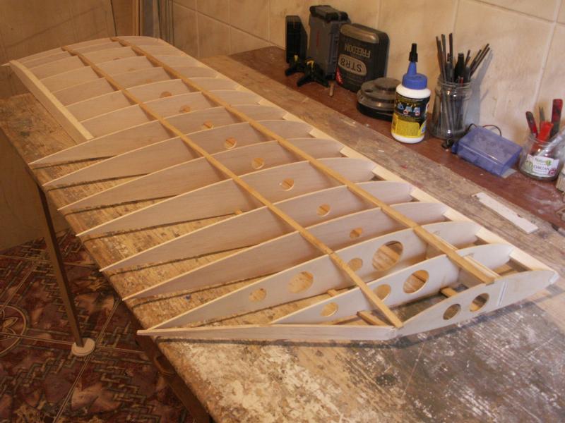

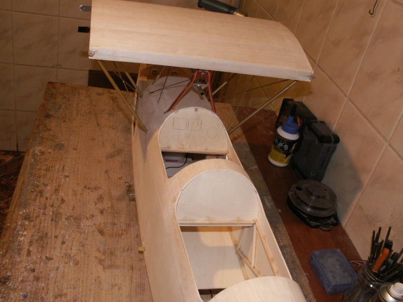

Nie ma pogody na latanie , więc siedzę w domu i troszkę znowu podłubałem przy modelu , centropłat pokryty balsą 2 mm , przy baldachimie tez jeszcze porobiłem wykrzyżowania , kabiny pilotów też nabrały wyglądu , zrobiłem pół wręgi se sklejki i pokryłem balsą 2 mm , w kabinie zrobiłem imitację rur.
