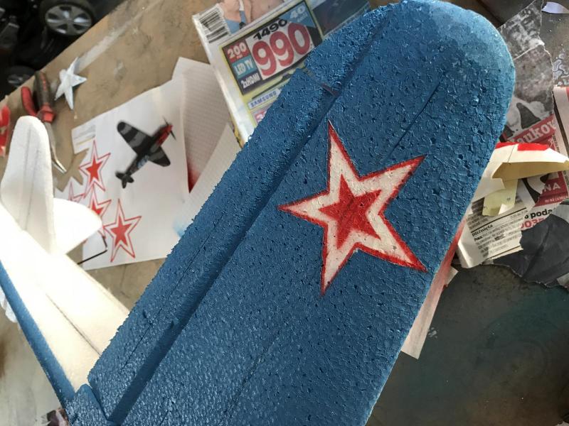

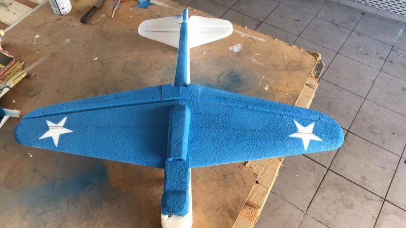

Niektóre z farb (a raczej ich rozpuszczalnik bazowy) dosłownie potrafią zeżreć piankę.
bzdura  - zbudowałem około 20 takich modeli, malowałem różnymi technikami i nie spotkałem farby czy lakieru który uszkodziłby epp.
Trzeba sie chyba bardzo postarać bo EPP to nie styropian i nie depron (!)
Zastanawiałeś się na pokryciu modelu papierem na Wikol?
kolejna bzdura .... pokrycie papierem na wilkol czyli sztywnym materiałem na suchym kleju elastycznej pianki to pomysł zbliżony do trzymania chorego dziecka przez trzy zdrowaśki w piekarniku. EPP to nie depron i nie potrzebuje wzmacniania papierem (!)
Na wstępie działu ESA jest kilka filmów edukacyjnych, proponuję je obejrzeć i skorzystać z prezentowanych tam rozwiązań.
Nawet ciekawy kamuflaż można wykonać spray-em ale wymaga to zaangażowania i przygotowania szablonów. Napylając dwa lub trzy kolory można uzyskać cieniowanie analogiczne do malowania aerografem. Proste maziaki jakie wskazałeś na modelu wzorcowym, wykonasz nawet bez taśmy malarskiej i maskowania ... wystarczy przykryć fragmenty modelu szmatą lub kawałkiem gazety.

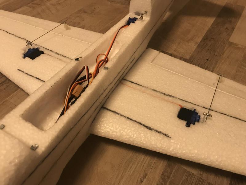

Mocowanie silnika najlepiej na wkręty fi 2,5mm lub fi 3mm. Wkręty od serw 9-cio gramowych są zbyt cienkie i przy złym wyważeniu śmigła lub mocowaniu na prop-a jest duże prawdopodobieństwo, że silnik odskoczy od wręgi.

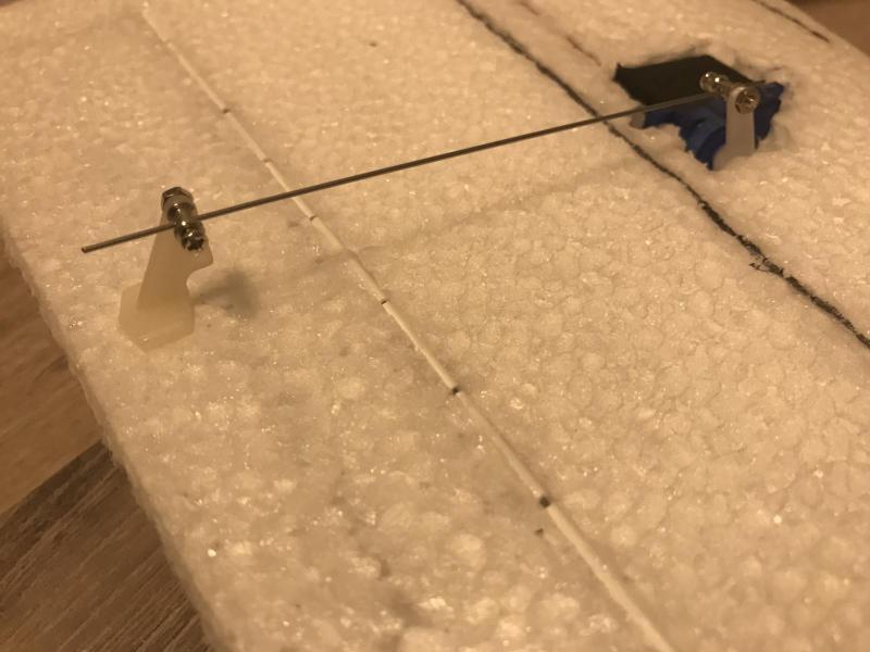

Jeżeli lotki na kablu Y to musisz zapewnić sobie regulację na obu popychaczach lotek i beczułki na 1mm wskazane. Wystarczy oczywiście jedna ale w takim przypadku regulacja jest trudniejsza i możesz nie wykorzystać pełnego zakresu wychyleń.

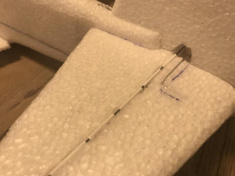

Nie odcinaj lotki od skrzydła - "fabryczne" wycięcie V sprawdza się doskonale ale przed montażem popychaczy dobrze jest sprawdzić czy lotki miękko się odchylają. Zbyt płytkie wycięcie V usztywnia lotkę i wtedy dobrze jest ją odwrócić na skrzydło kilka razy aby zawias się uelastycznił.
Na mojej stronie www.aircombat-krakow.cba.pl  w zakładce "technika" znajdziesz sporo dodatkowych informacji o budowie i naprawach modeli ESA .... zaglądnij, skorzystaj i nie wyważaj otwartych drzwi.

Mirolek bardzo dużo konkretów w Twojej wypowiedzi, bardzo mi pomogła ;) niestety zanim ją przeczytałem zdążyłem odciąć lotki. Zanim to zrobiłem próbowałem je naginać rozciągać nawet lekko nacinać ale nie byłem zadowolony z ich działania. Obciąłem i zrobiłem zawias z bowdena, teraz działają super lekko. Dziś po pracy pierwszy lot, trzymajcie kciuki :)
Rozwiązanie zawiasów rodem z szafy kalwaryjskiej .... nie walczysz o limit wagi to ważne jedynie, aby było skuteczne :-)

Też nie pojmuje tej dewiacji od typowego ESA - też napisałem że zawiasy V są standardowe. I łatwo naprawialne.

Na drugim zdjęciu w Twoim pierwszym poście widać instrukcję montażu modeli ESA którą daje Marek w kpl .z zestawem . Czy może zajrzałeś do niej ? Tam ponoć są WSZYSTKIE info ze zdjęciami co do budowy tych modeli .
o mocowaniu dzwigni lotek jest tylko tyle, żeby je zamontowac. Zaraz to poprawię ;) mocowanie silnika już poprawione. Mam jakiegoś pecha bo drugi ESC mi padł... miałem kilka quadów, w życiu esc mi nie padł a tu już dwa :/ pierwszego sam usmażyłem włączając oneshot125, drugiego kupiłem jakiegos taniego redoxa i nie wiem co mu się stało. Wieczorem działał dzisiaj już nie. Co ciekawe wyjście 5V dalej ma ale po podpięciu baterii nie pika i nie reaguje :/

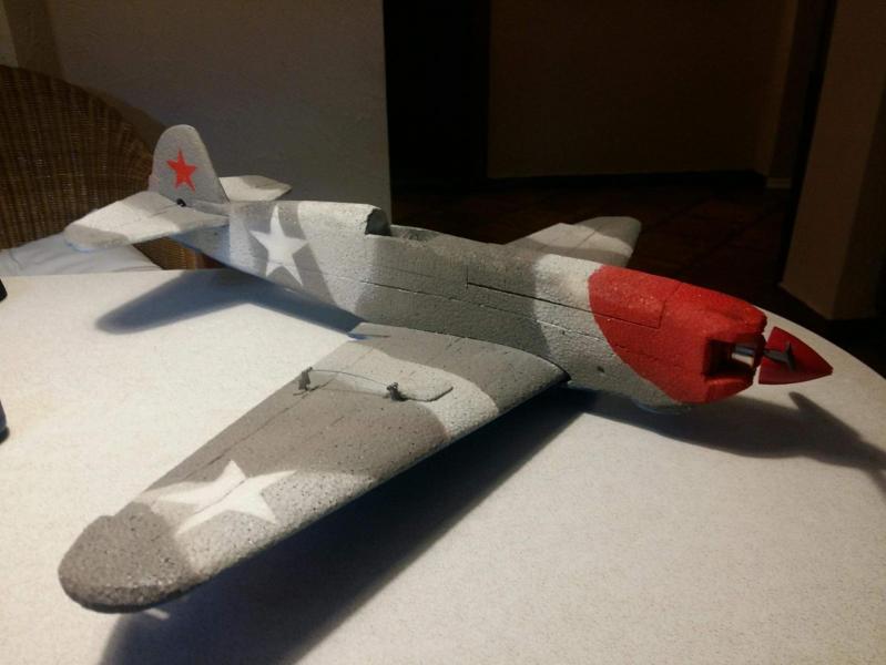

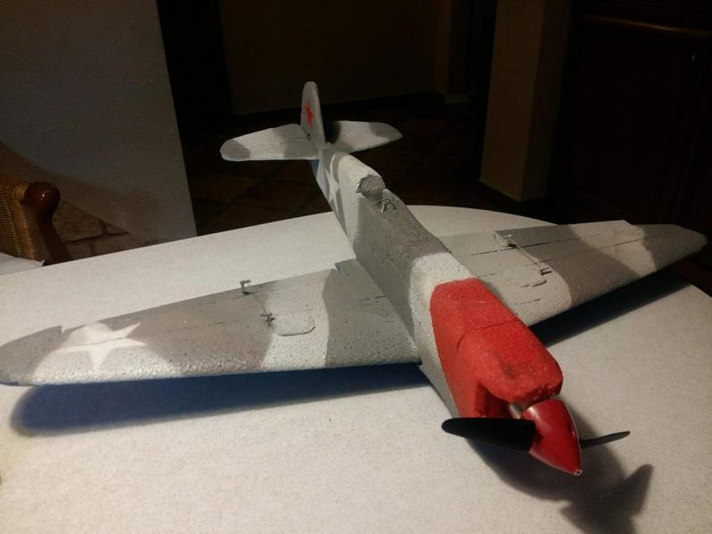

Ok polatane :D wrzucę później filmik z mojego pierwszego lotu w życiu. Łącznie udało mi się wylatać jeden pakiet, robiąc tylko 3 starty, jest dobrze :D model lata bardzo fajnie, jest dość narwany ale myśle ze to kwestia ustawień. Na razie cieszyłem się ze w ogóle latam i samo utrzymanie go na niebie było wyczynem na tyle ze trymowanie odpuściłem. Dzisiaj idę latać dalej i już planuje coś podregulować. Na razie mam tylko ustawione expo na 40% na lotkach. Samolot częściowo pomalowany, zostało jeszcze kilka poprawek do roboty i montaż kabiny :)

po pomalowaniu zrobiłem tylko jeden lot i to nieszczęśliwy, latałem przy zachodzie słońca, ciężko mi było określić kierunek samolotu momentami i po około 10min zaliczyłem dzwon :/ lekko pękł kadłub ale nie milem czasu skleić. Zajmę się tym dopiero na weekend
od momentu filmu poprawiłem trochę środek ciężkości, bo tam był za bardzo na przód , na filmie troje wiało wiec warunki były ciężkie :D
